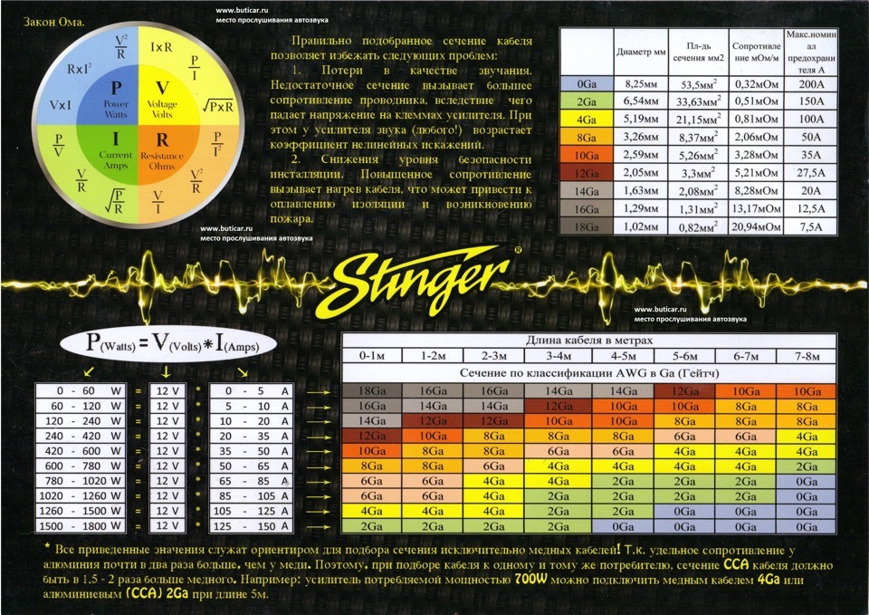

Ясно, тогда пожалуйста, прокомментируйте эту таблицу, думаю она вам знакома:
знакомая таблица
пару вариантов ответа:
1 её малевали папуасы/инопланетяне
2 они просто не заканчивали ДИИТ
3 они не профессионалы своего дела
4 у них очень маленький и отрицательный опыт инсталяций
5 ваш вариант
и ещё вопрос, если не затруднит..:
скажите, инструкции к аппаратуре вы принципиально не читаете
и/или что-то мешает следовать им? религия? регалии?
JOCKER,

я ,как форумчанин , задал технический вопрос по теме, вашей теме, которая находиться в разделе

Предлагаю тебе взять банальный амперметр(надеюсь сможешь правильно включить его в цепь) и померять ток потребляемый твоей аудиосистемой на максимальной громкости....Ты сильно удивишься.....После этого подели полученную цифру на 4(это расчётное общепринятое количество ампер на 1 квадрат сечения медного провода....)Получишь сечение силового кабеля достаточное для питания твоей аудиосистемы.....Потом можно будет говорить о киловатах мощности (заявленных производителем усилителей)...в чужих инсталяциях...и сечении проводов.....
Это как раз тот случай Сергей, когда не нужно лезть со своим образованием в технические требования , и не будет проблем (просадок).
здесь уже есть ответ(см.таблицу), например при 400w и 5 метрах длины нужен провод порядка 10мм2(не забудь о контактах без пасты и прочих предохранителях - потери,потери),
и если ты при своих расчётах не выходишь на эти 10мм2,
например "намерял" 150w вместо паспортных 400w
то вариант только один
ты не верно/не то/не всё/не тем считаешь /меряешь/учитываешь и т.п., т.к. ответ 10!
речь ведь не о "бушменах" и прочих "мистери"... вполне серьёзные усяки в системе.
нет никакого заговора - "о киловатах мощности заявленных производителем усилителей"
есть просто технические требования
при такой-то длине кабеля, в зависимости от режима(Ом) эксплуатации уся , должно быть такое-то сечение. всё.
поверь мне, Серёёёга! ))

3. Меня не интересуют ваши таблицы, ваше мнение, мнение иных подобных "экспертов"...... WELCOME на соревнования! там и покажете всю свою состоятельность....

Понимаешь когда конструируется усь инженеры вынуждены экономить......, маркетинг....И вот на этом(проводочки, баночки там всякие, ну ты знаешь, открывал наверное) и экономят....Даже именитые производители так делают.....Это раз.Пока через провод ОГРОМНОГО сечения ток добежит до уся Плюс время после которого аккум и гена смогут выдать ток необходимый усилителю....Именно для этого и нужен конденсатор......
Я не собираюсь оспаривать тех требования заявленные производителем усилителей...Я просто предлагал измерить ток потребляемый аудиосистемой (не мощность усилителя,а ток в реальном времени...)При этом замере автоматически будут учтены все потери на контактах предохранителях и т.д......пофиг будет какая мощность на выходе усилителя......4 ампера на квадрат сечения провода.....И это всё...Понятно нужно дать запас....
И ещё никто не говорит о том,что достаточно поставить конденсатор и проводку силовую можно вообще не класть...более того она должна быть достаточного сечения.....Удивляет упорство с которым не хотят признать очевидного...Повторюсь речь идет о правильных конденсаторах бушмены мистери в расчёт не берём....

Обрати внимание на автора таблички....Проводочки они тоже продают......Я не говорю что там всё не соответствует действительности но от реальных необходимостей они себе зазорчик на маркетинг в плюсик таки оставили....А ещё эта табличка удобна попуасам..даже думать не нужно ...написано на усе киловатт значит сечение квадратный километр.... ура...все заработали....И этот разводняк похлеще двух кондёров в системе...

ты поставил на два уся один 5м провод 20мм2,.
при том что по ВСЕМ ЗАКОНАМ ФИЗИКИ
1. на моноблок работающий в 2 ОМ(как ты его и запитал)
1150в = 95А нужен медный кабель - 2ГА (33,63мм2)
ПО ПАСПАРТУ УСЯКИ :
• Power wire min. 35 mm² / 2 AWG
• Ground wire min. 35 mm² / 2 AWG!!!!!!!!!!!
когда инструкцию писали, чуток дальше смотрели, на один шаг, не только себе под нос.
2. на двухканальник 400W = 33А= около 6 га (13мм2)
с четырёхканальником такой же залёт.
35мм одному и 13мм второму,а ты двоим им кинул 20мм...
а когда моноблок на 1 ом зарядят... сам посчитаешь? пора уже, учись.
это называется халатность/обычный подход гаражного электрика дяди феди
а позиционируете себя как супер-профессионал .
инфа:
сабовый
http://winauto.ua/manuals/en/Manual-...-1-channel.pdf
двухканальник
http://mosconi-system.it/wp-content/...ser_manual.pdf
первая попавшаяся таблица, если искать влом:
http://3ga.ru/index.php?route=inform...news&news_id=2

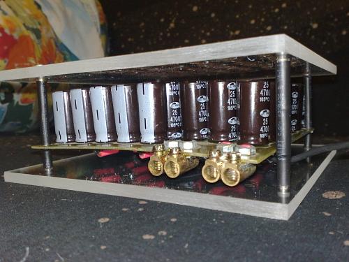

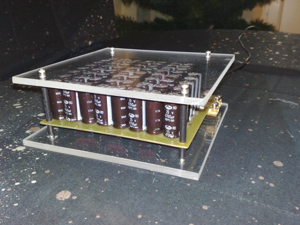

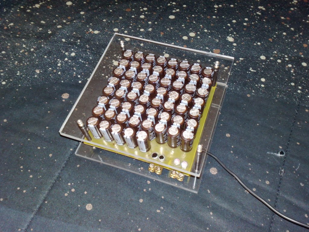

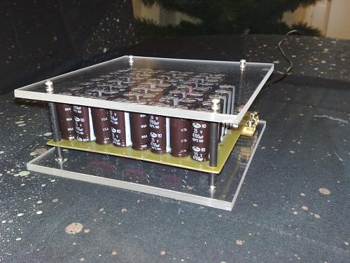

Скрытый текст
это дружБАН мой бывший, ира воликаф паял/продавал в свое время.
изначально себе делал, на сифоны ставил.
сначала - ВАХ!ВАХ! ширина,глубина!!
носом в проводку его сопливую ткнул...., протянул нормальную - продал нах.ер кандёр.
прежде чем вкарячить себе кандёр
проверьте питание:
собираете систему, ставите прям в багажнике аккум (хороший, а лучше НОВЫЙ)
запитываете уси, слушаете .....
ставите аккум на место,опять слушаете .
если слышите разницу - смотрите провода/контакты
другого не дано.
не замарачивайся авторами,возьми любую другую таблицу.
