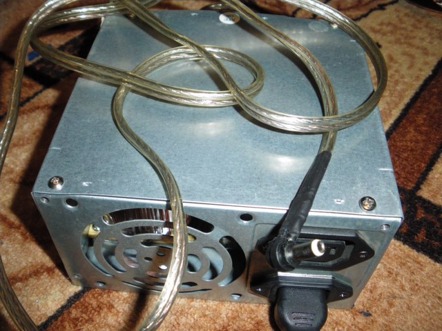

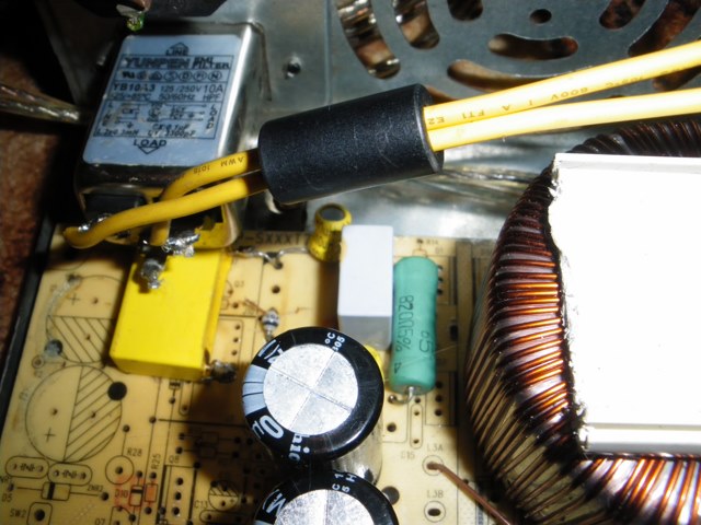

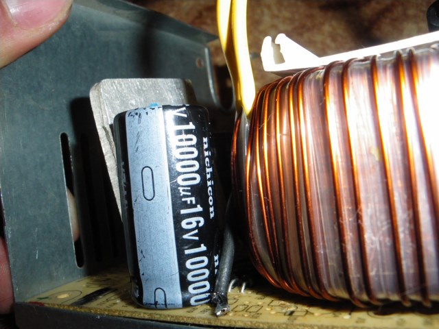

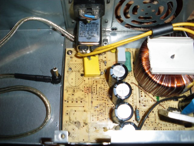

Наконец пришли недостающие детали на изготовление блока. Плату взял подходящую по рамеру б/у, подготовил путём зачистки куска текстолита от старых дорожек. Паял навесным монтажом, без свинцовым припоем, пути дублировал медной моножилой 1мм. Всю конструкцию было решено разместить в корпусе от компьютерного блока питания. Трансформатор был тороидальный японский из запасов на 24 вольта, произведена отмотка до 15 вольт. Фильтр был поставлен промышленный, ранее заказывал для другого проекта теперь пригодился. Стабилизатор использован lm7812. Конденсаторы использованы Nichiсon 10000 мкф серия VZ(M) с потерями 0,18. Выпрямительный мост на диодах шоттки. Диоды Vishay ULTRAFAST использовал для понижения напряжения так как падения напруги на них 05, вольта и не плавает от нагрева.
Итак, порядок изготовления: после LC фильтра через кабель ферритовое кольцо на трансформатор 220/15 вольт, с него напряжение на диодный мост, на выходе диодного моста, поставлен кондёр на 10000. Далее по цепи размещён стабилизатор типа LM7812, с выхода стаба ещё четыре буферных ёмкости по 10000 мкф, далее последовательно для снижения напряжения поставлены два диода Vishay ULTRAFAST после в параллель поставлен резистор на 600 3 вата, после добавлен дроссель, далее шунтирование двумя плёночными Vishay на 3 мкф и 0,47 мкф, далее ток на питание ЦАПа.
Питание получилось очень стабильное без нагрузки 10,66 вольта под нагрузкой 10,27 и не гуляет даже на одну десятую. Блок вообще никак не греется, транс тихий.
По влиянию на звук можно сказать многое расписать как в аудио мурзилках, до этого стоял тоже линейный (доработанный китайский) нестабилизированный, но изменения в лучшую сторону особенно динамичность, немудрено ведь суммарная ёмкость 50000 мкф. И благодаря троидальнику запас по питанию неплохой. Когда собрал основную схему, понижающие детали и задающие пропилены подбирал по слуху (так сказать нравится – не нравится). К слову у меня дак держит до 11,5 вольт выше работает не стабильно но сцена на этом напряжении никакая, зато макро динамика класс, в общем экспериментальным путём были подобраны ультрафасты а не шоттки или простые диоды, Плёнка Vishay а не Epcos или Wima что были под рукой, а напруга оставлена на 10,27 вольта.
Я не профессионал заранее прошу не ругать за кривые руки и пайку. Прошу совета в таком плане: после элэмки поставил в параллель резюк для снижения реактивной составляющей, нужен он или нет так как в последующем на выходе стоит понижающий резистор?

Роман - нарисовал схемку блока питания по вашему описанию - рыдал.
Только не обижайтесь.
Откуда, откуда вы такое взяли ?

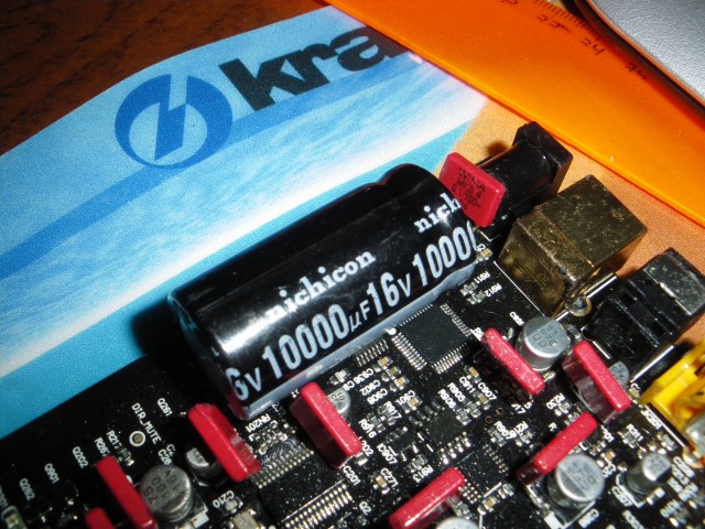

Согласен схема так себе. Жду lm 317 и 337 для двухполярника. Но то что на фото тоже претерпело изменения, добавились дроссели поле стаба продублирован диодный, в полупериодах шунты керамикой, ну и добавлено порядка 30 плёночных, до и после стабилизатора, на всякий варистор на вхоре, ну и силиконовая прокладка под и над трансформатором.
Поменял входной конденсатор в питании SMSL Sanskrit, ранее ставил на 3300мкф. поставил Nichiсon 10000 мкф серия VZ(M) оставшийся от покупки для сборки блока питания для санскрита, влез только только но не каких элементов не задевает, здорово влияет на звук, если кому не хватает железобетонных басов и масштабности, то с такой доработочкой буде получше.

Всяческие RC,LC фильтры и Большие емкости надо ставить ДО стабилизатора напряжения.
После нужны только конденсаторы НЕбольшой емкости.
И никаких последовательно включеных сопротивлений, дросселей, диодов итд. !!
