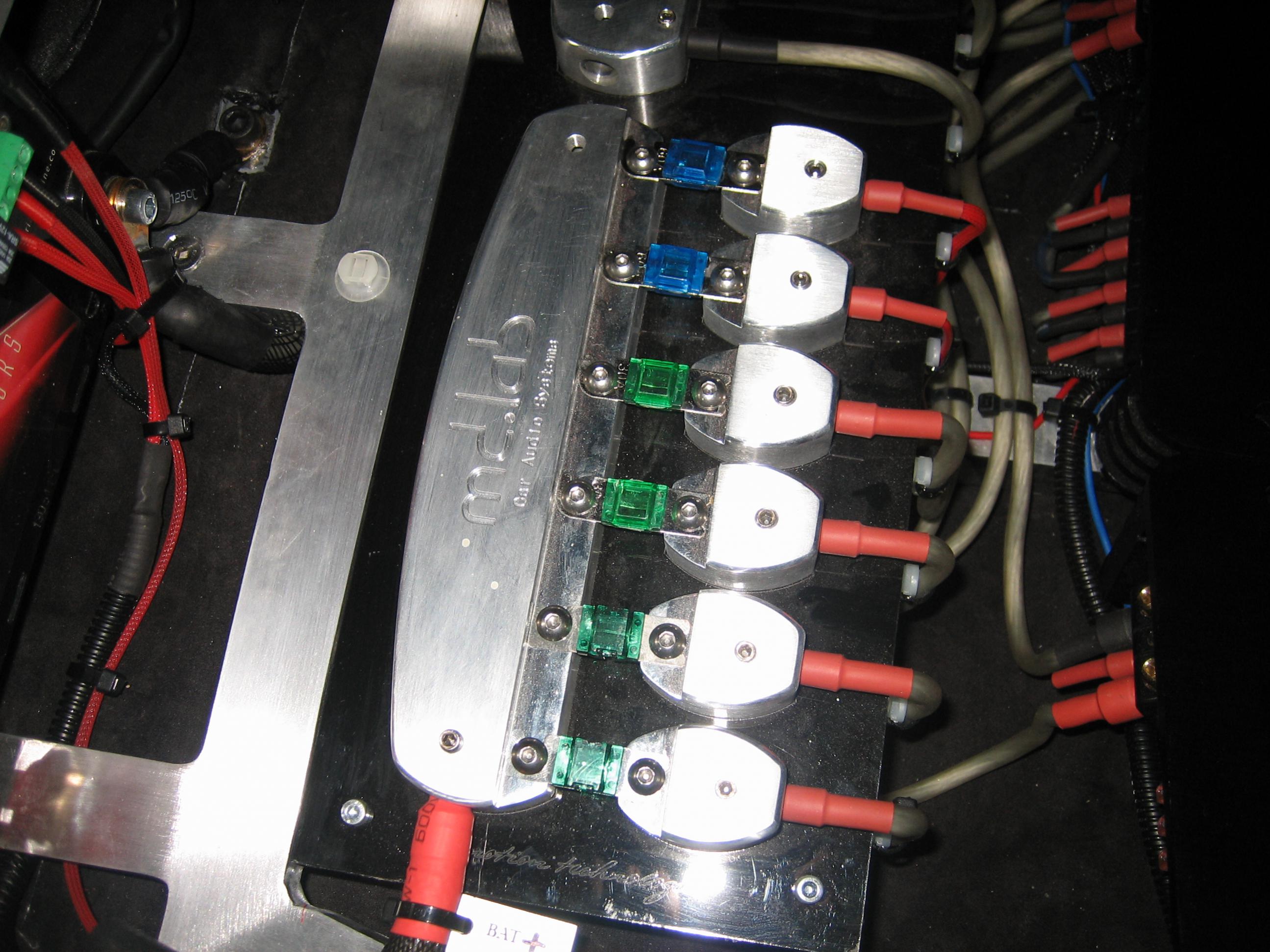

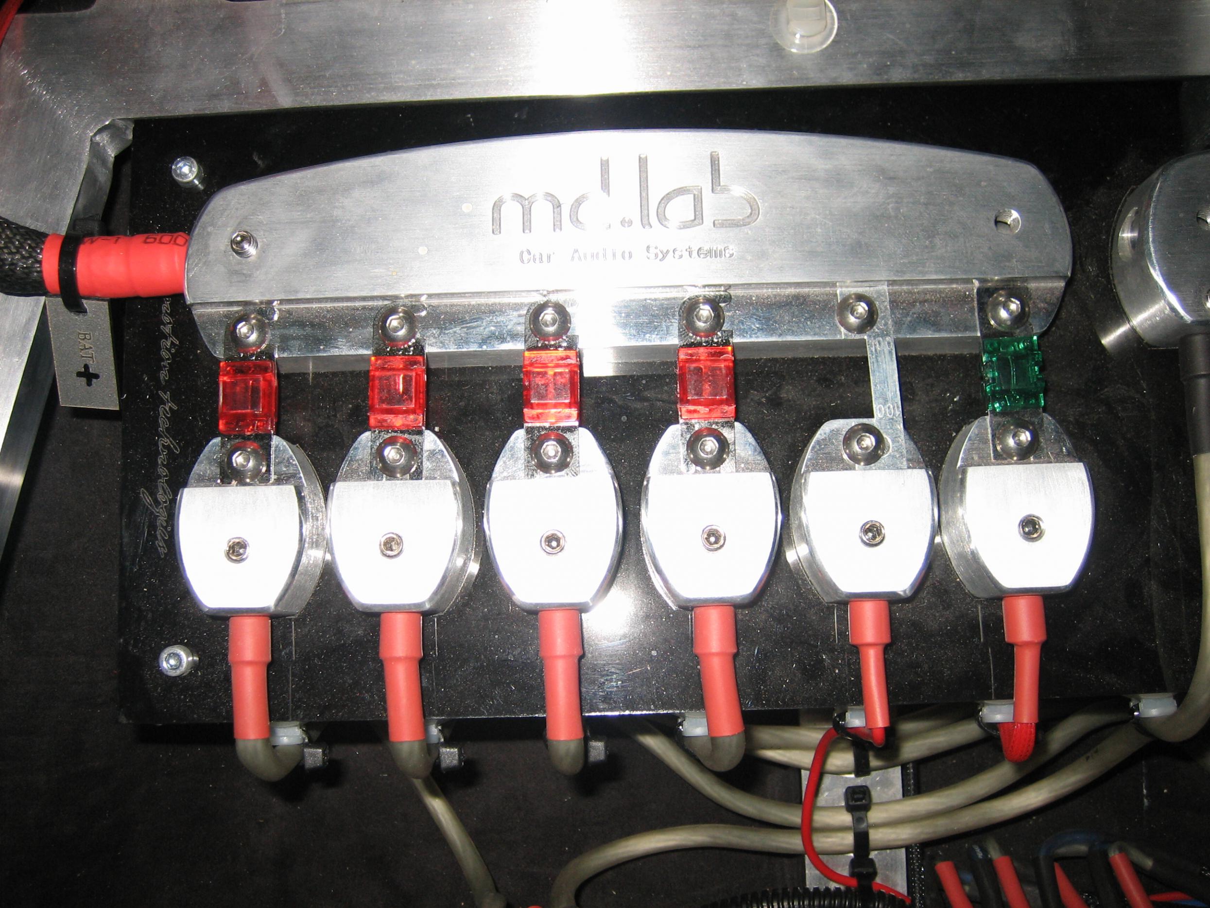

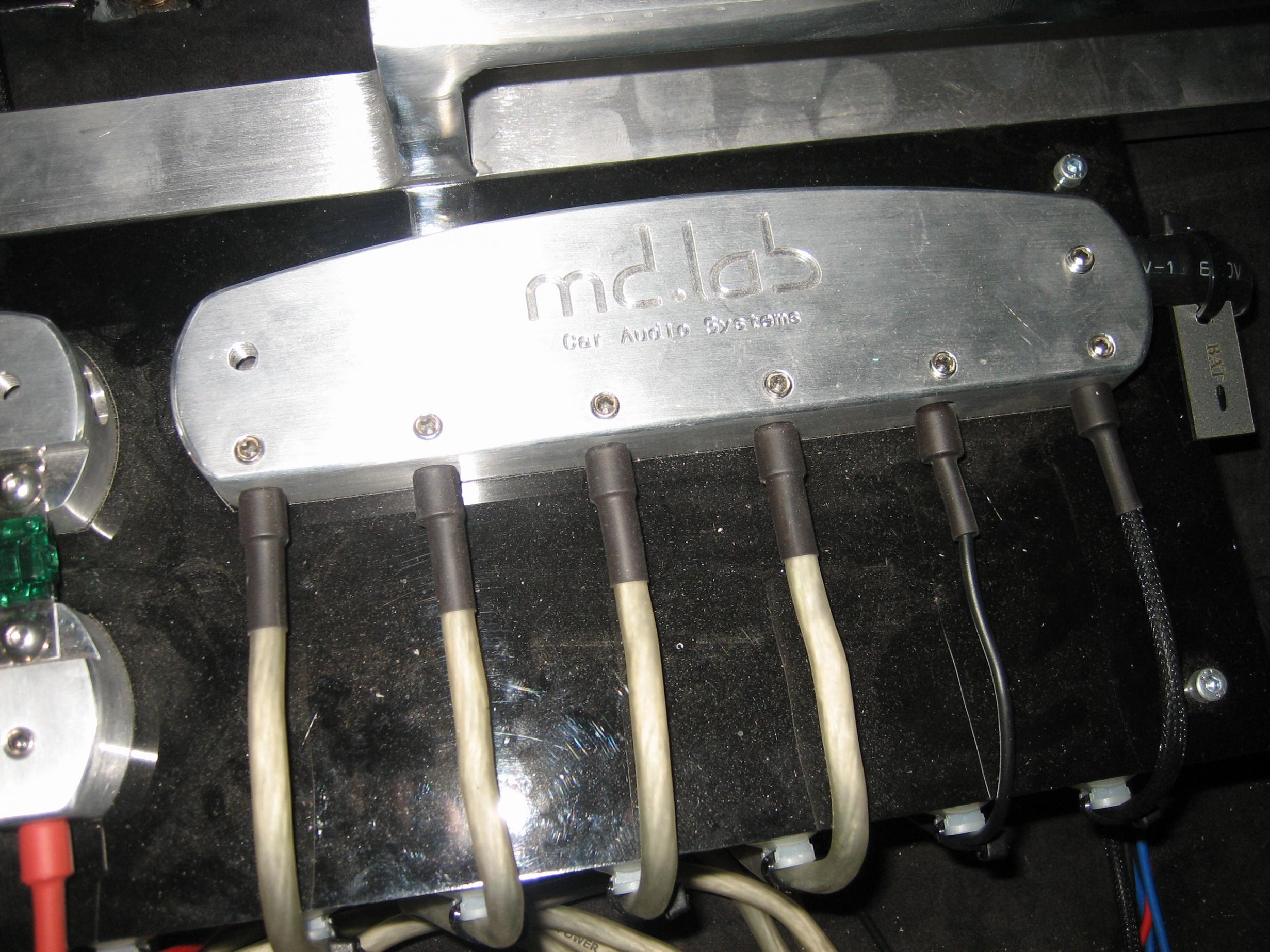

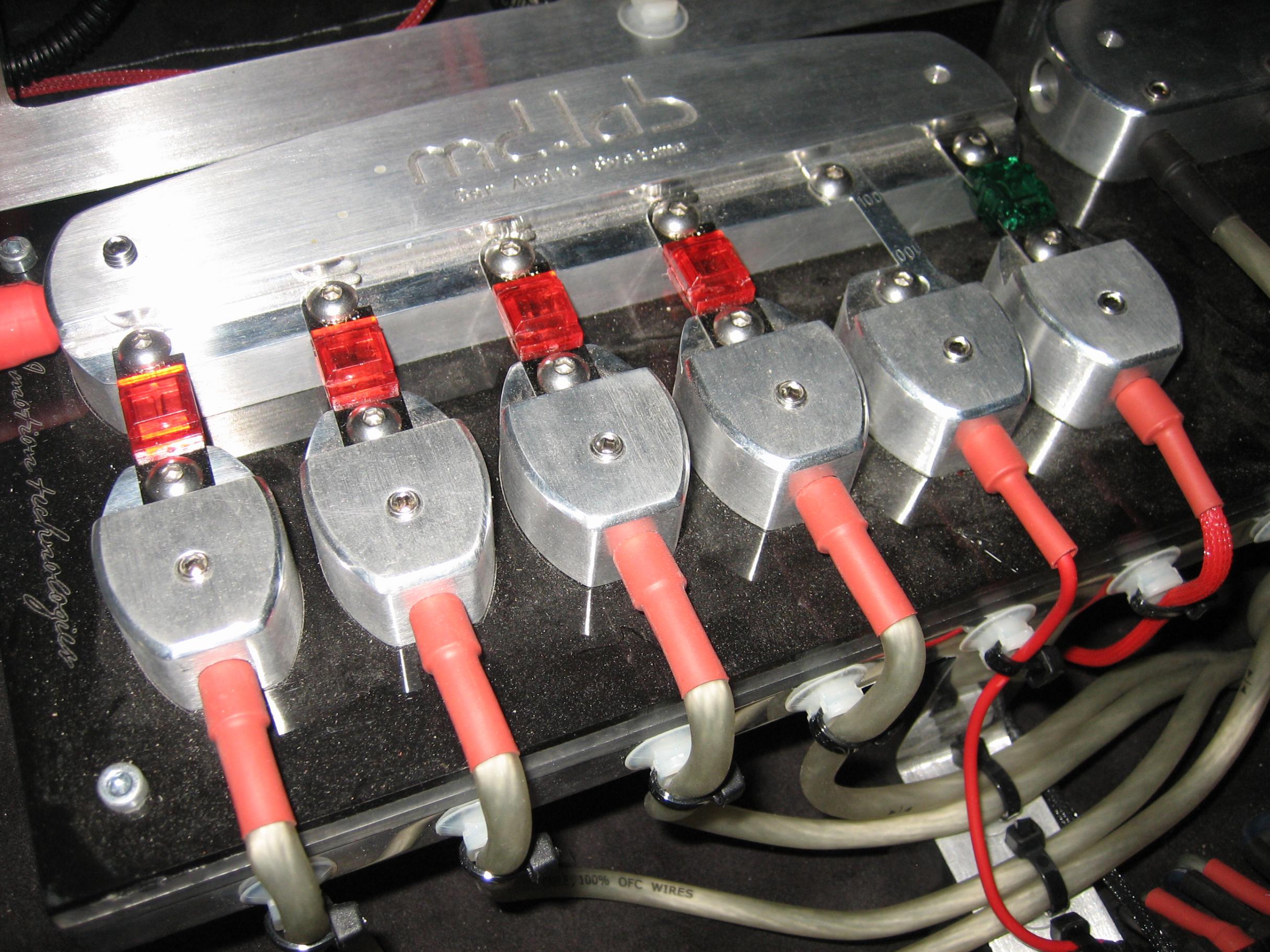

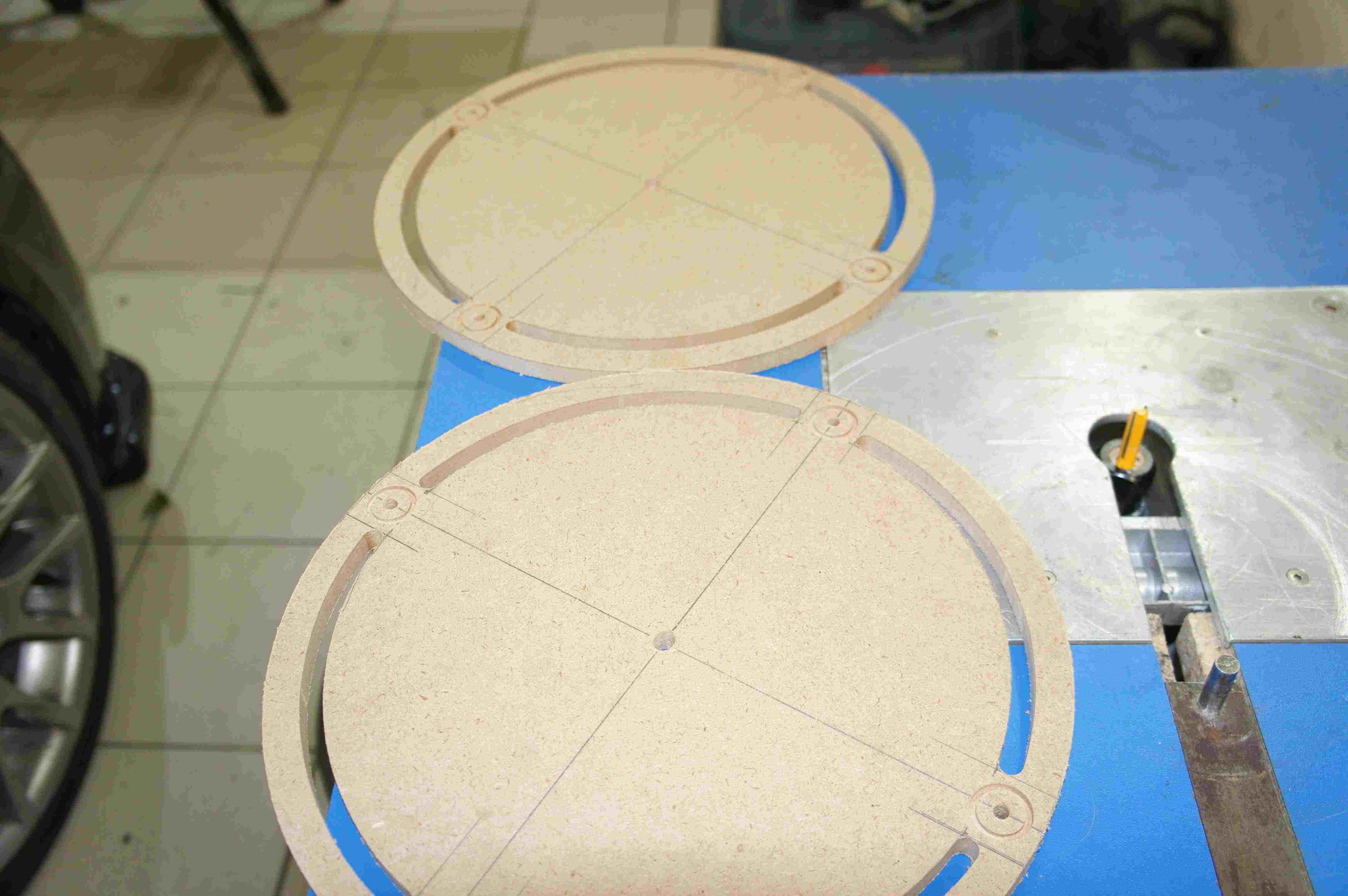

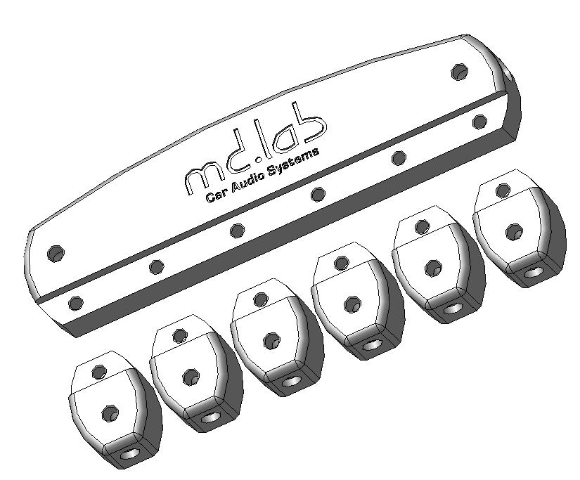

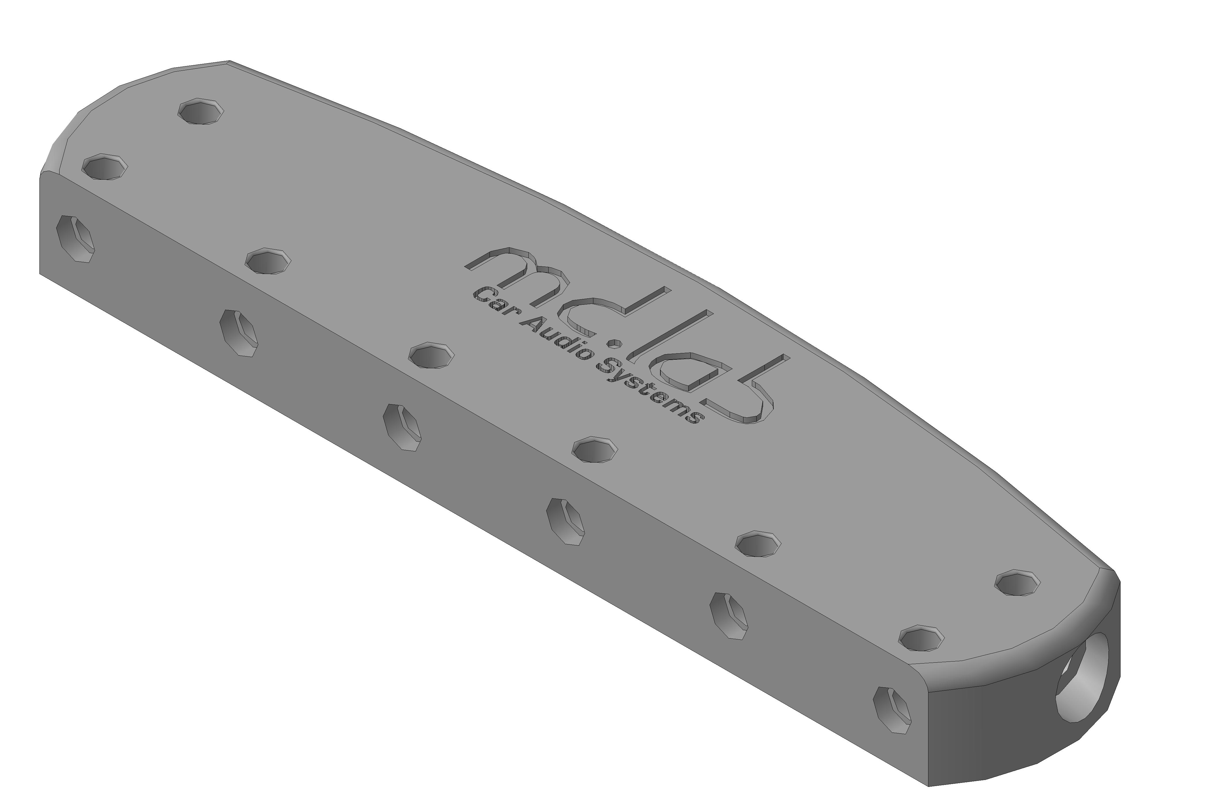

Проводка .....
Ну тут всё понятно ......
Из интересного - дистрибьюторы питания хэндмэйд мэйд
Сначала компьютерный макет, потом чертёж, потом сами детали.

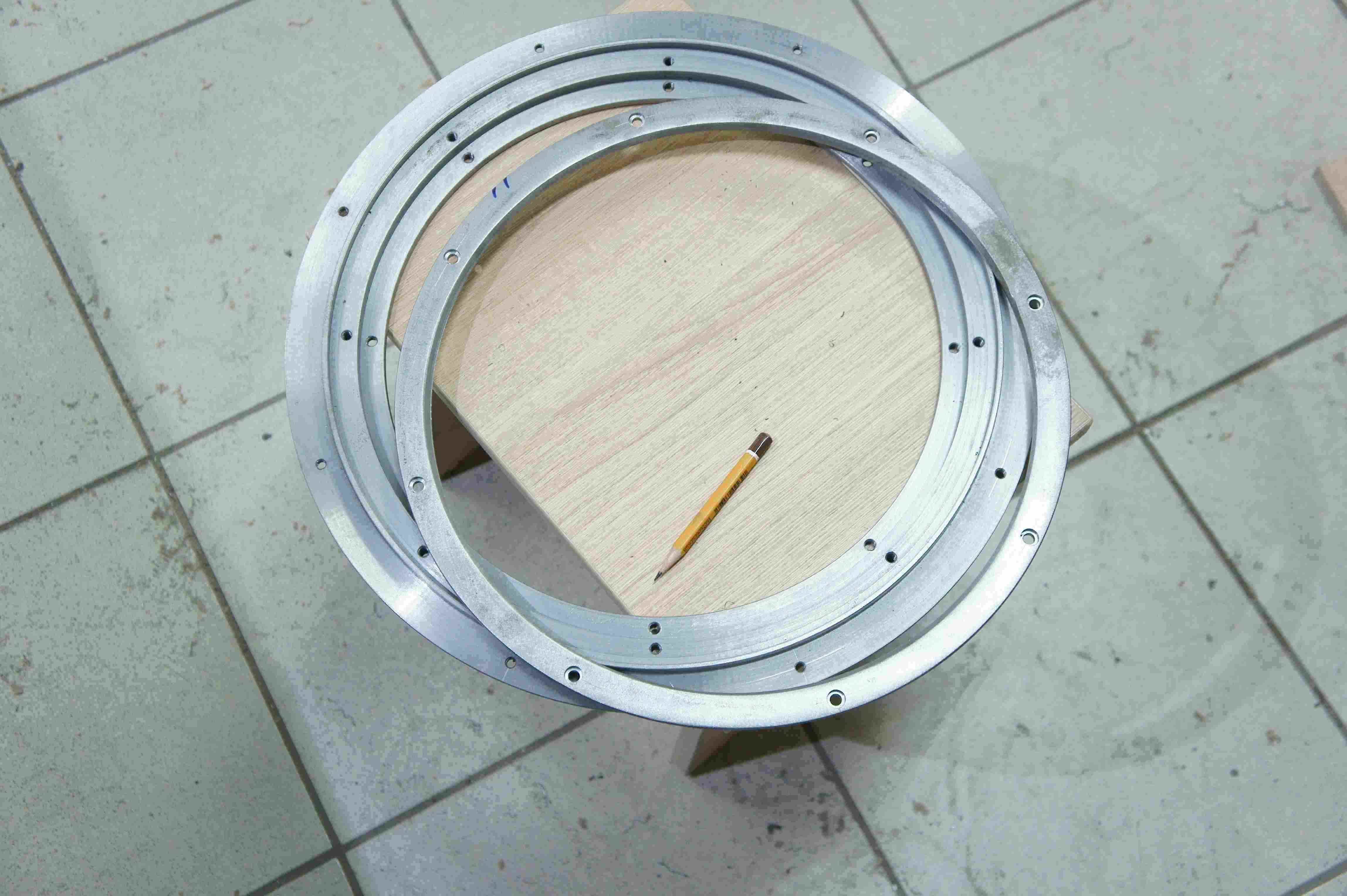

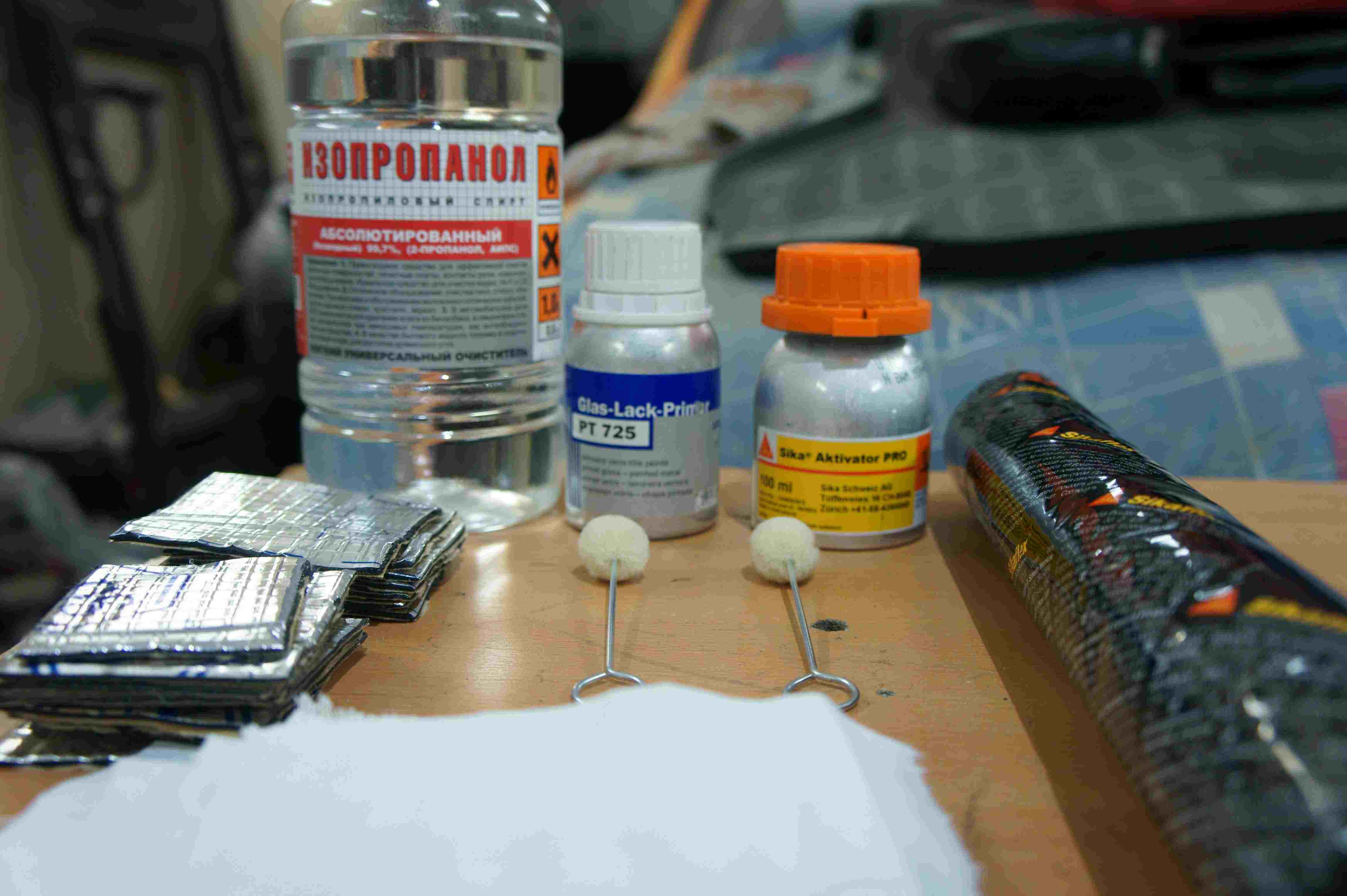

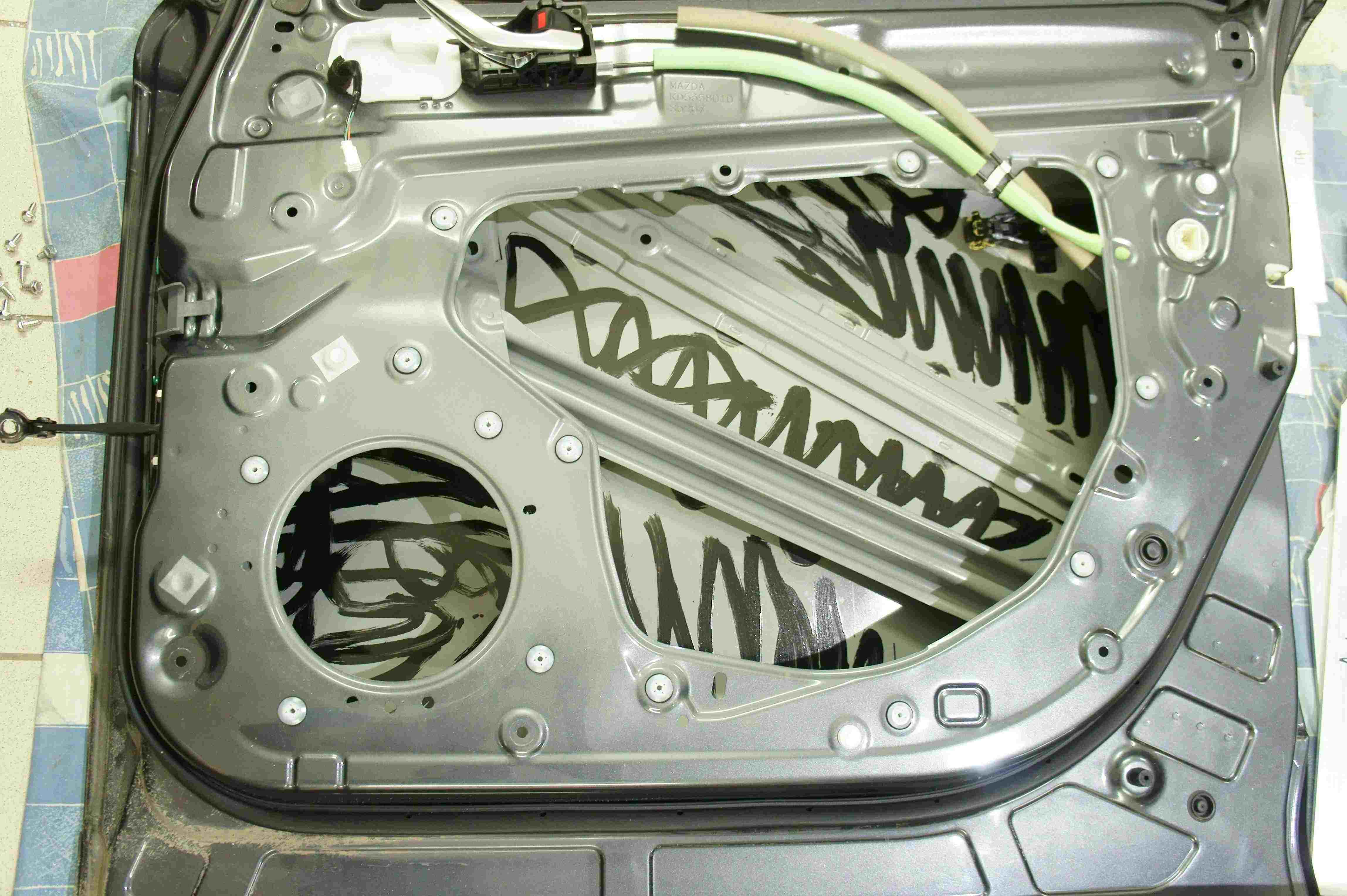

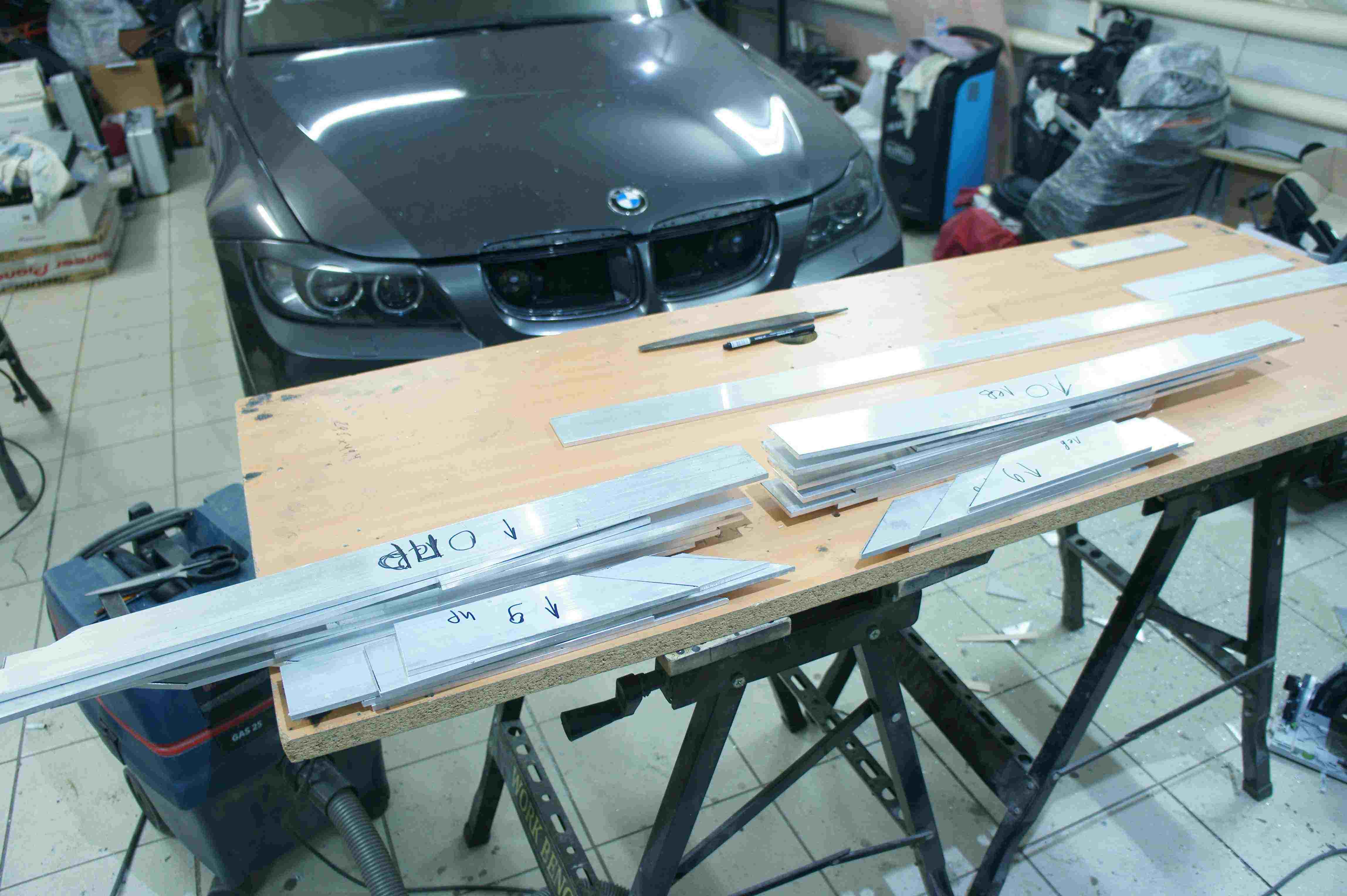

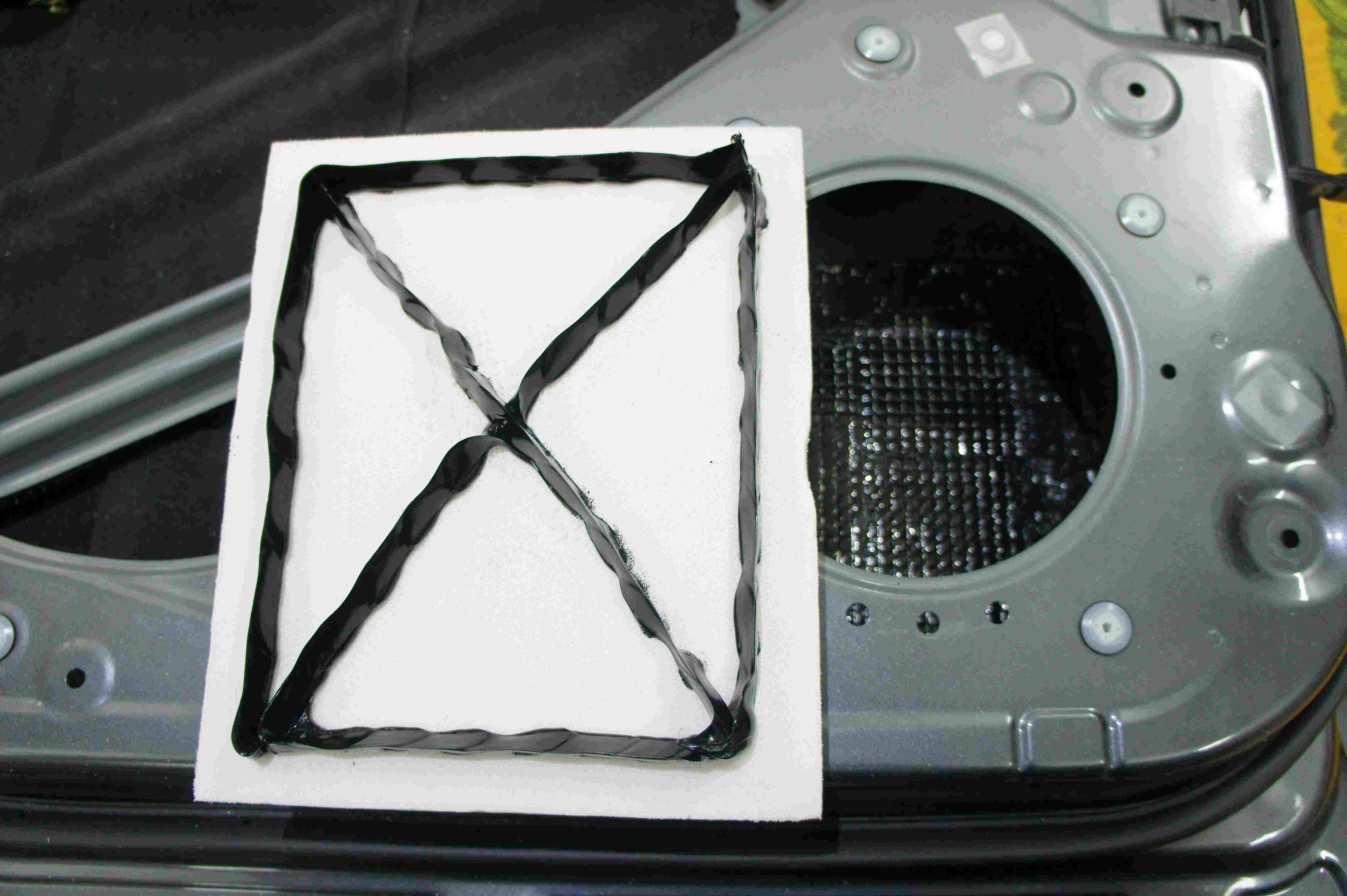

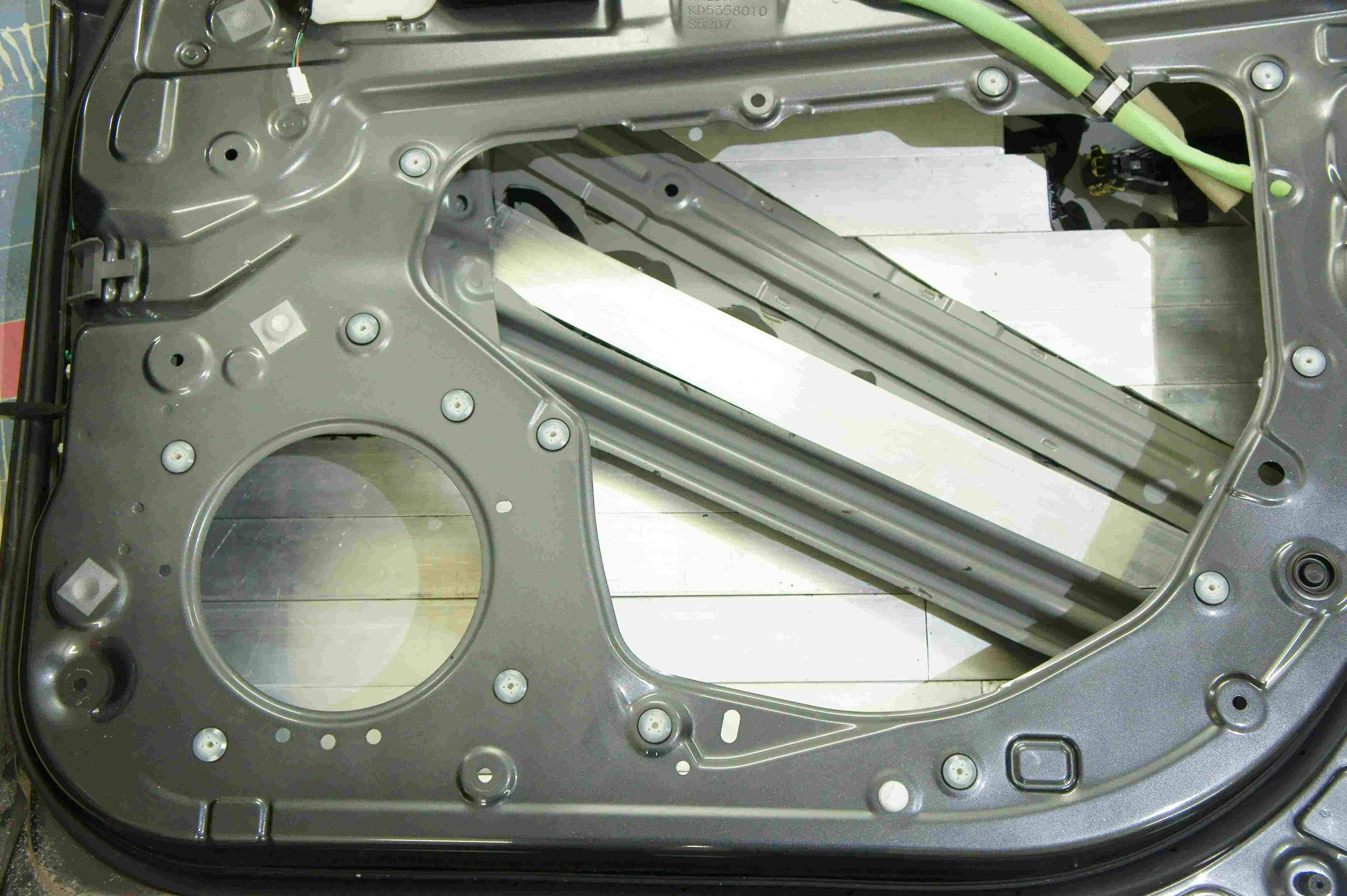

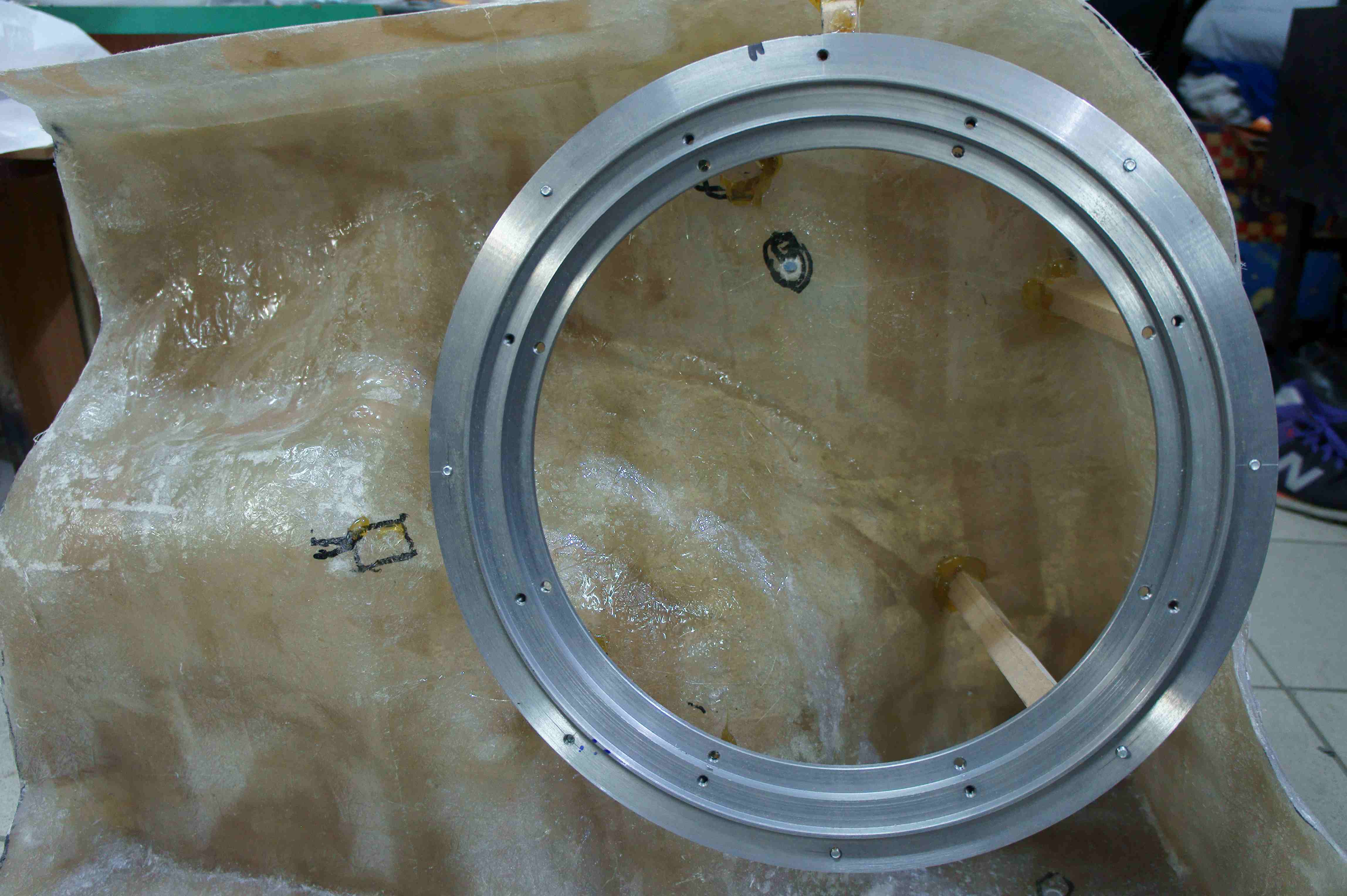

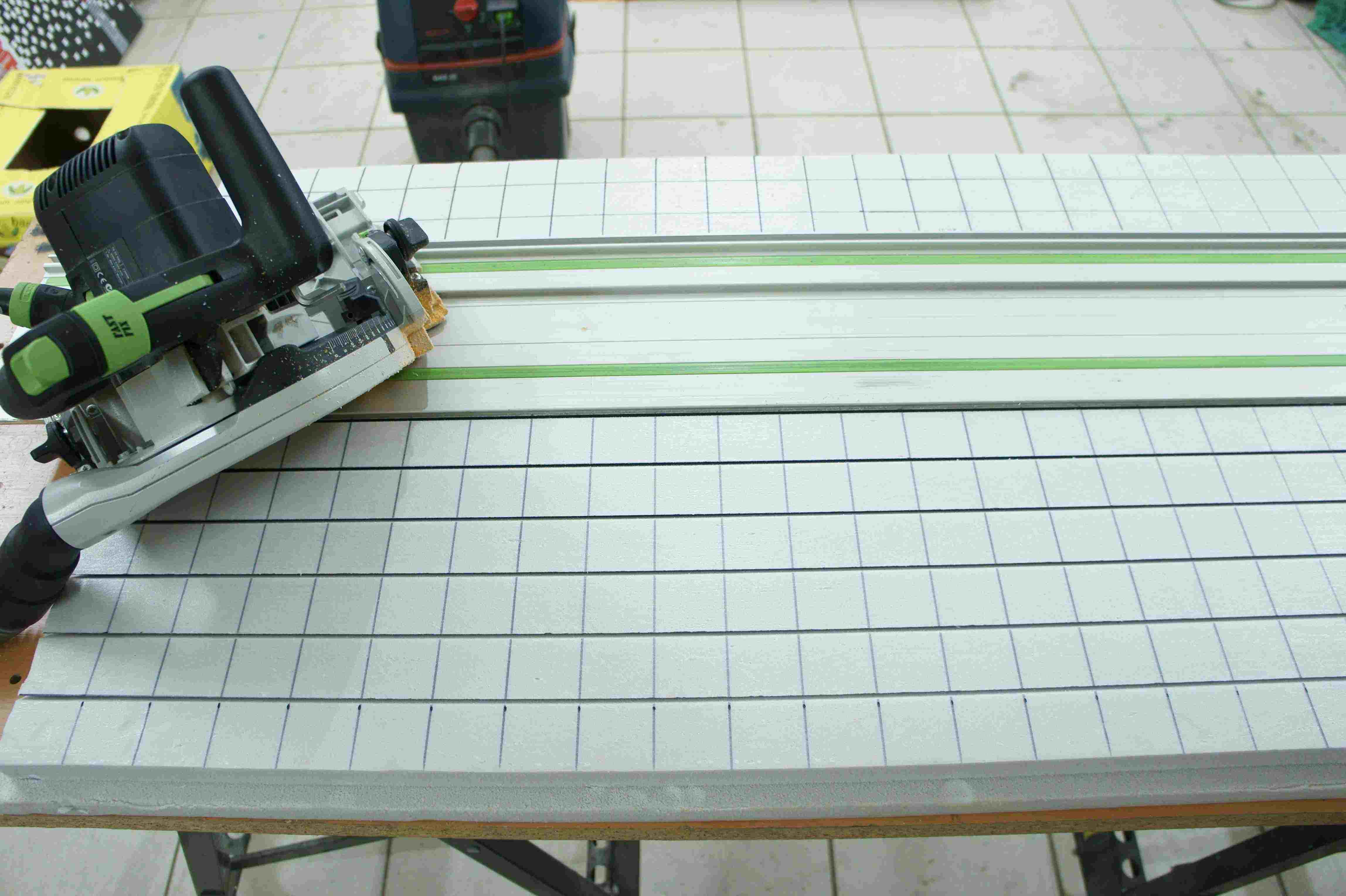

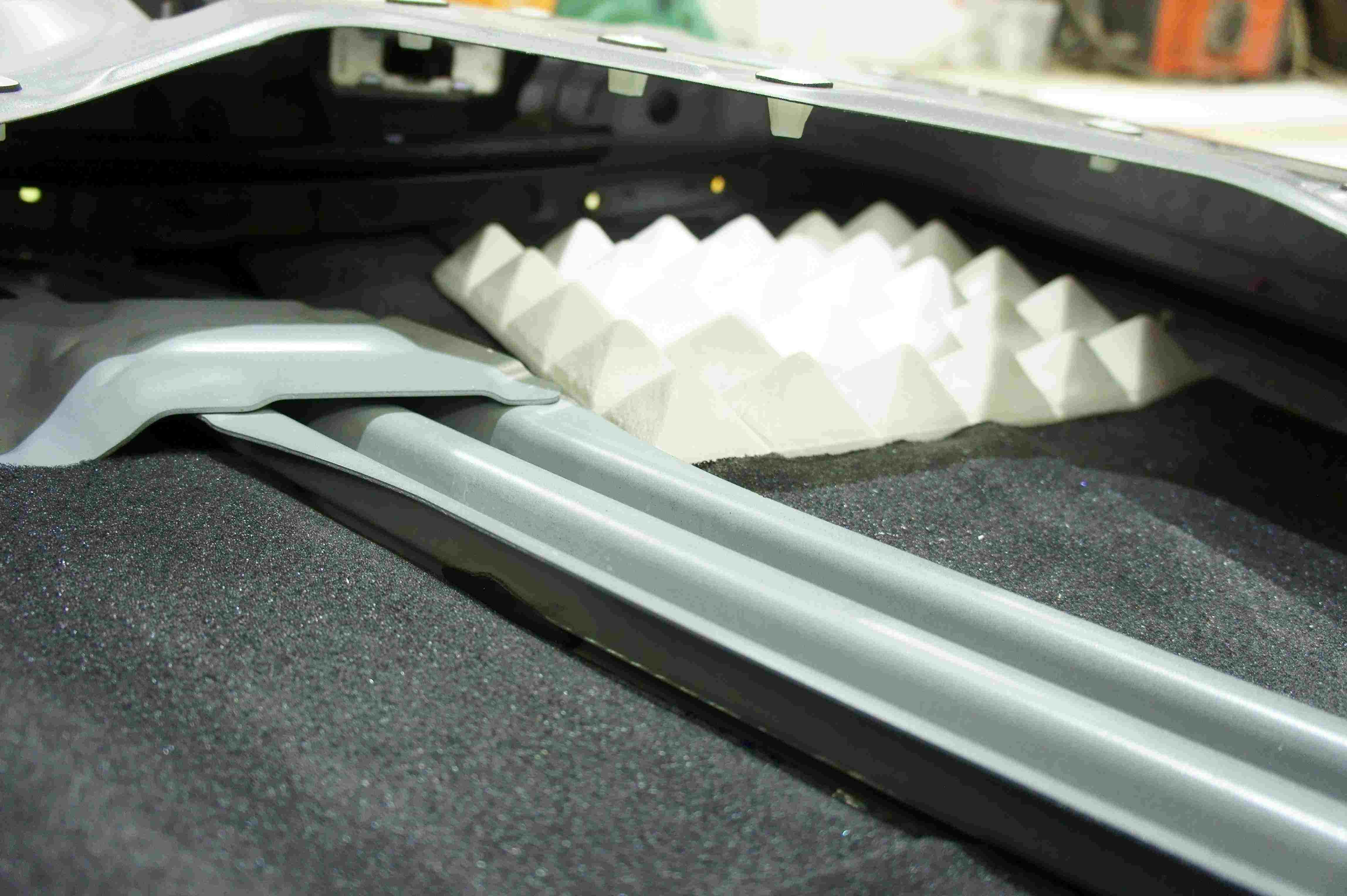

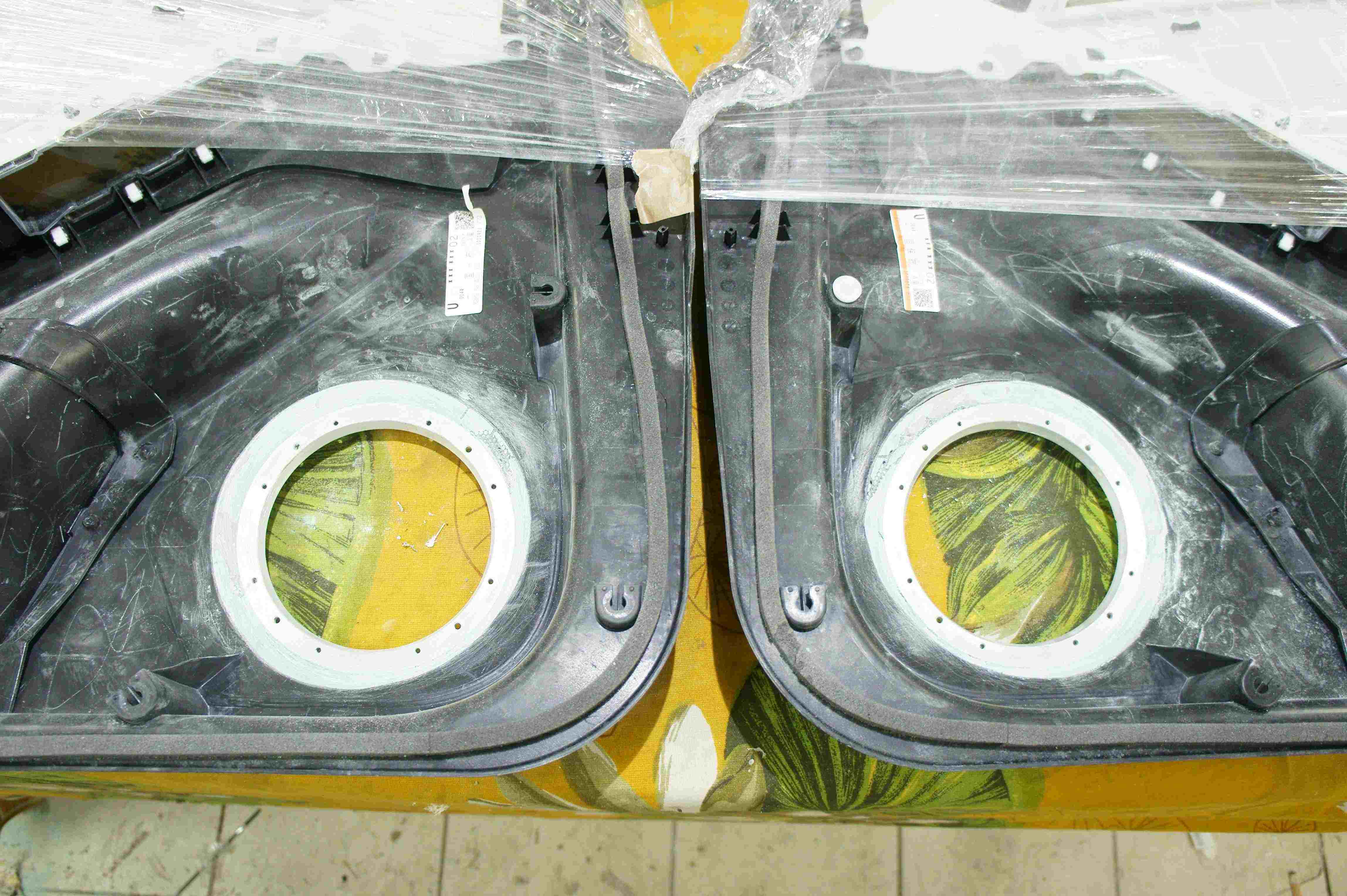

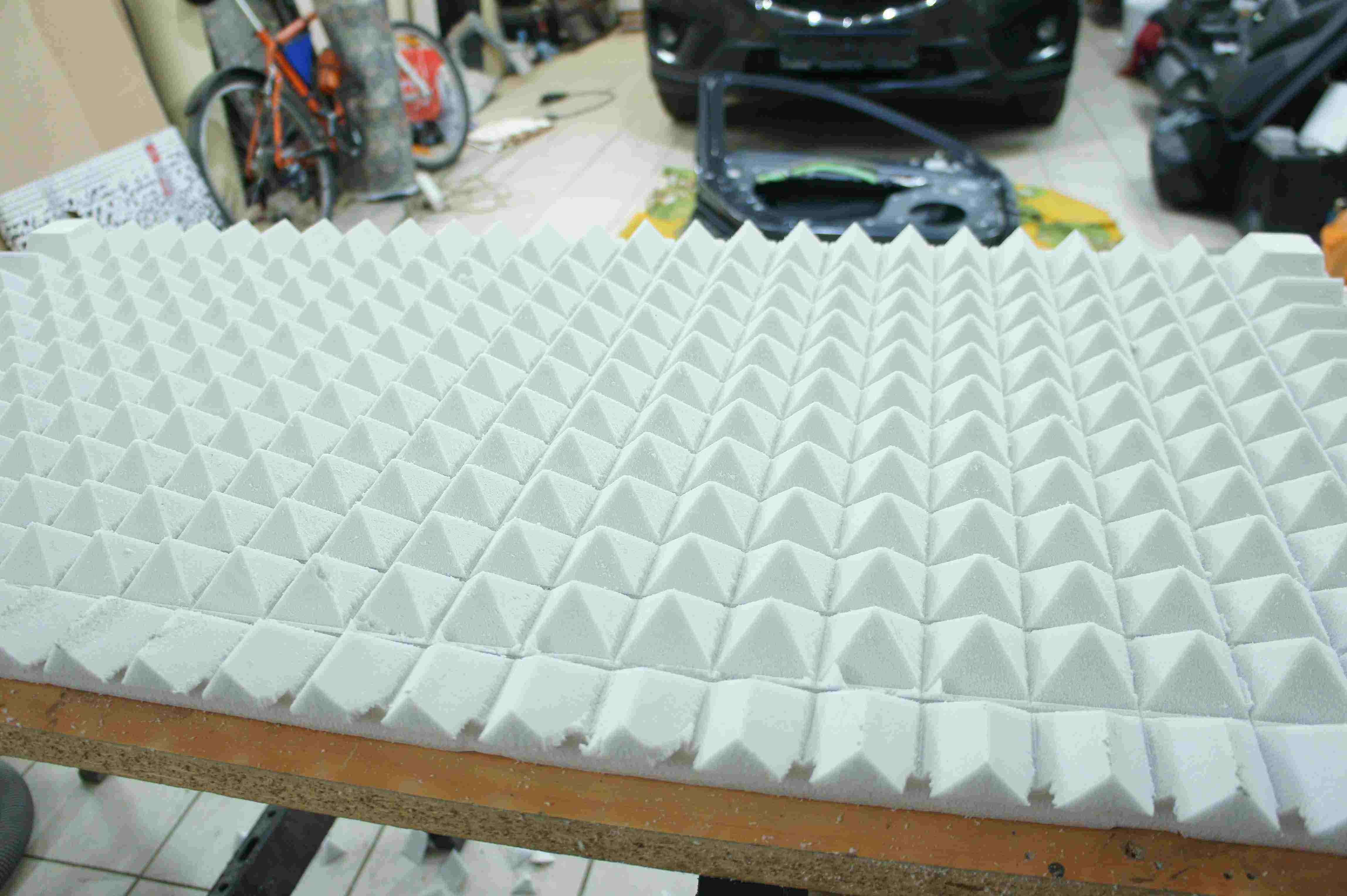

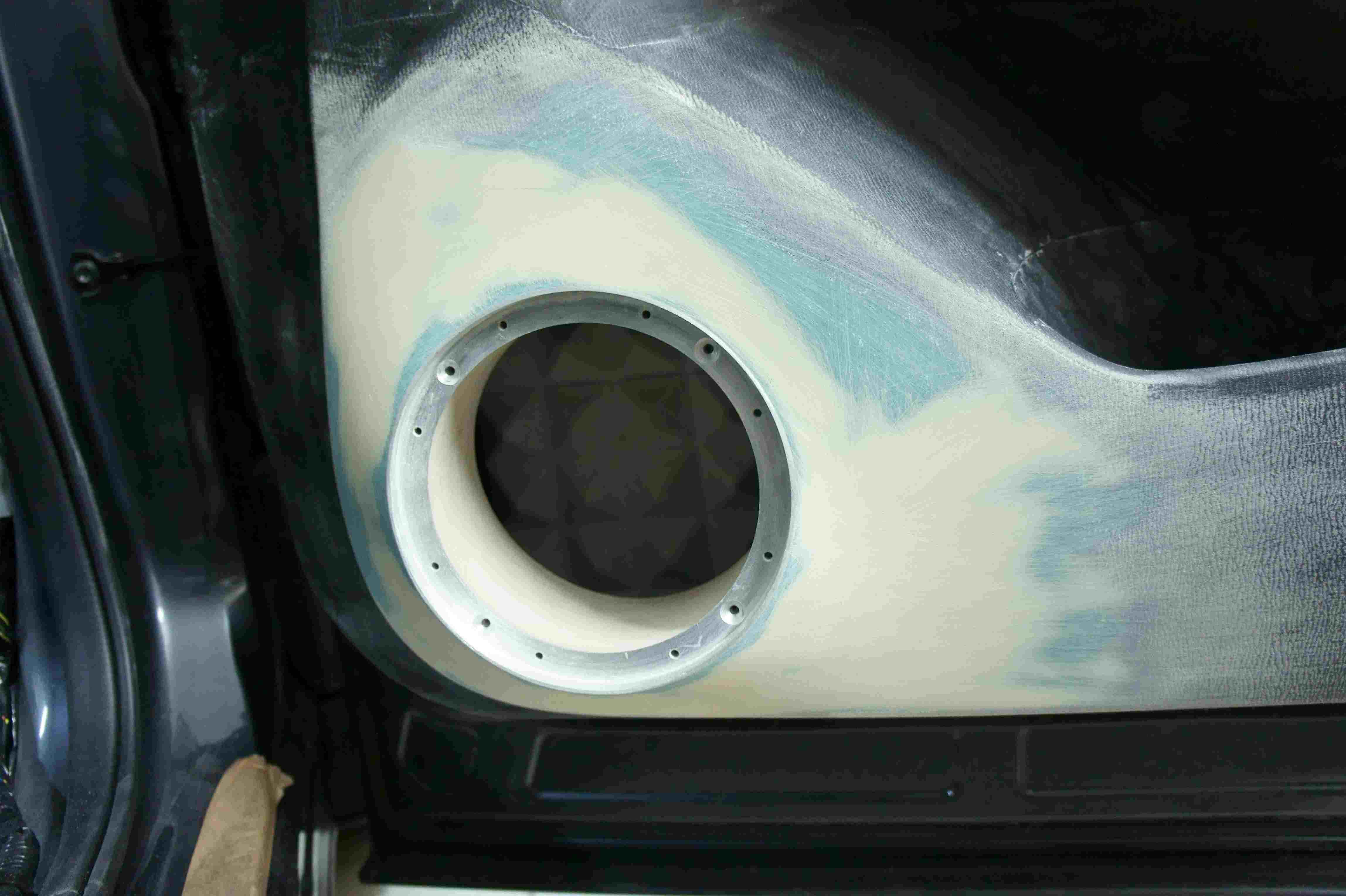

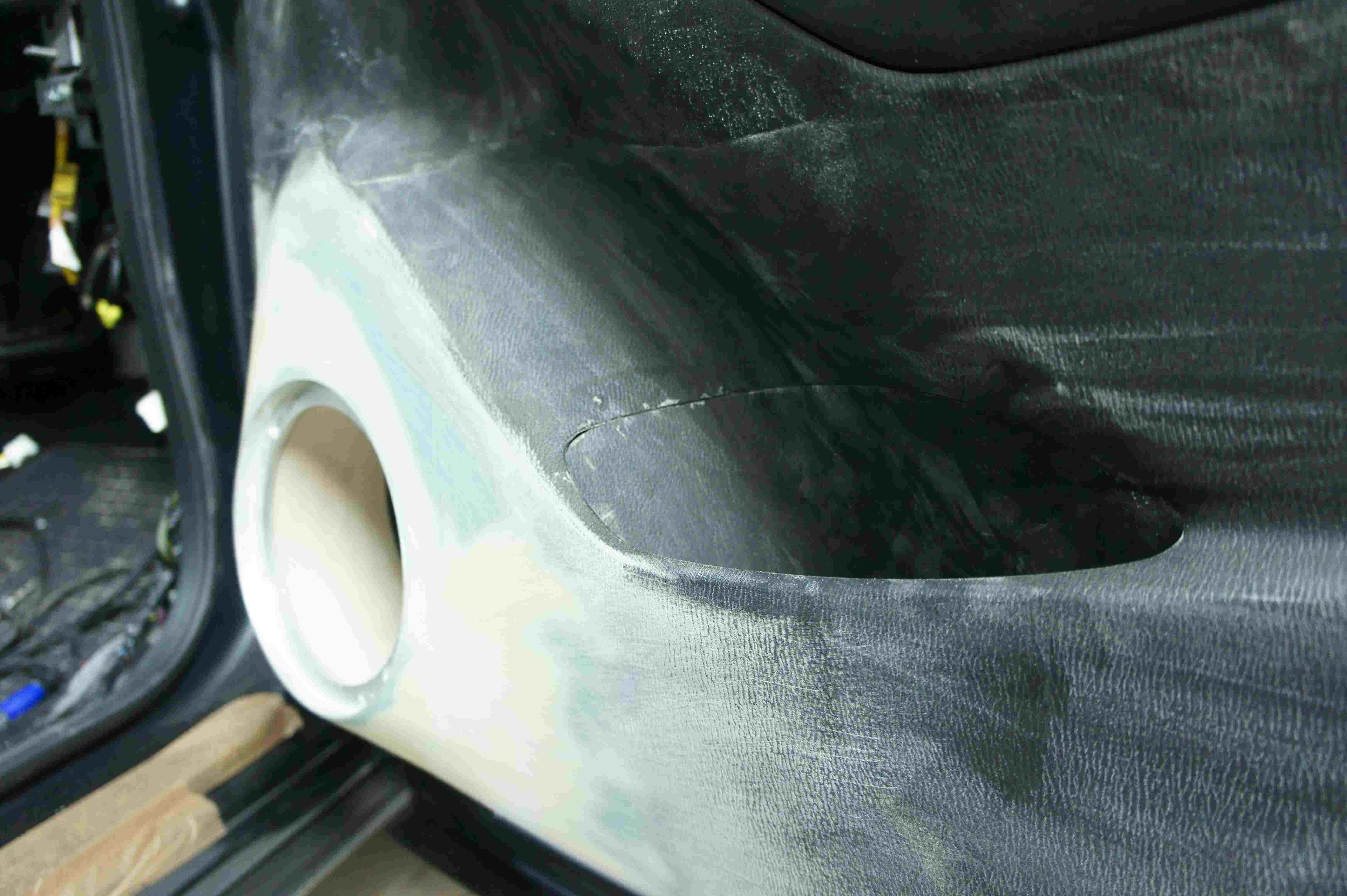

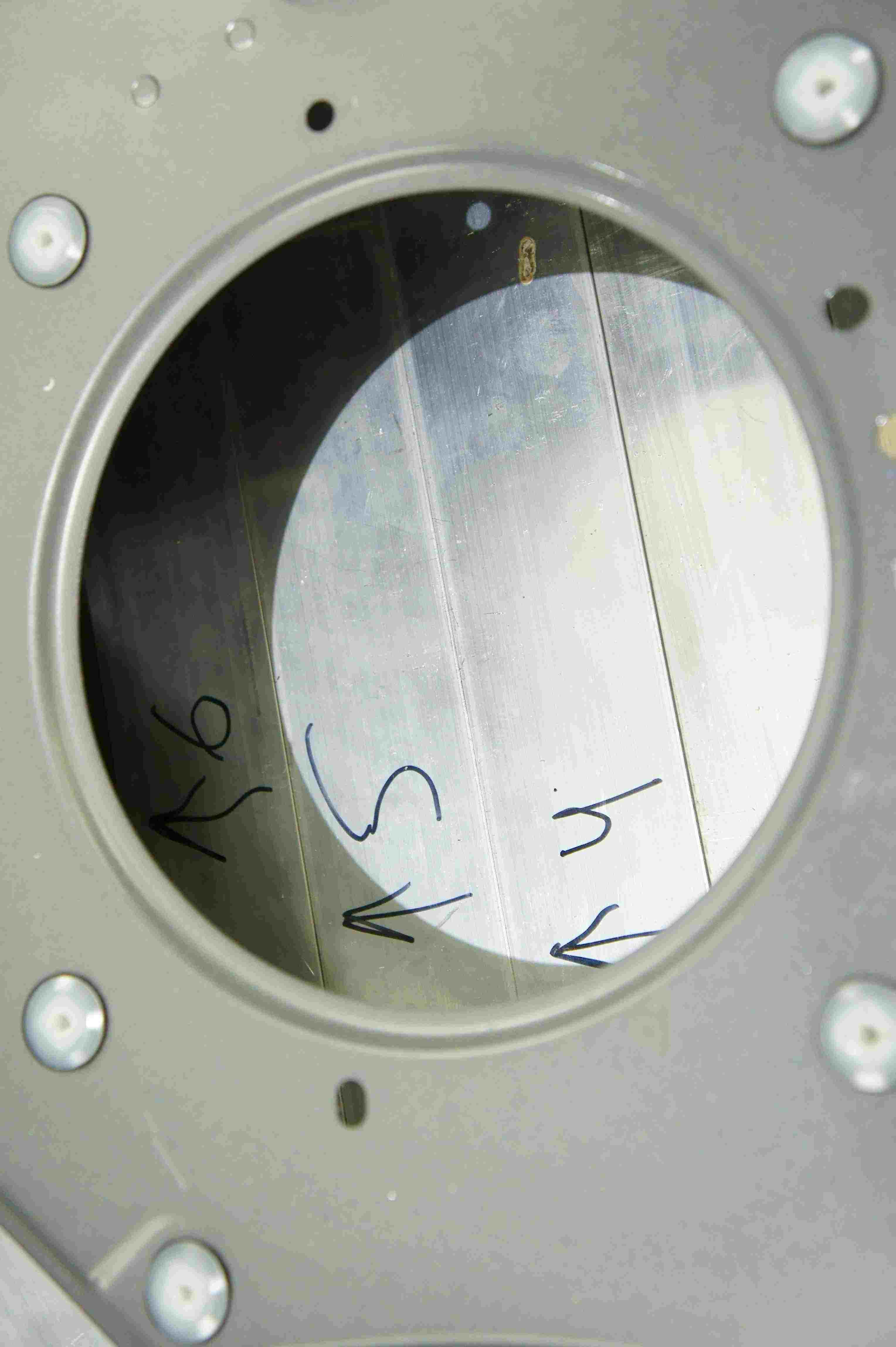

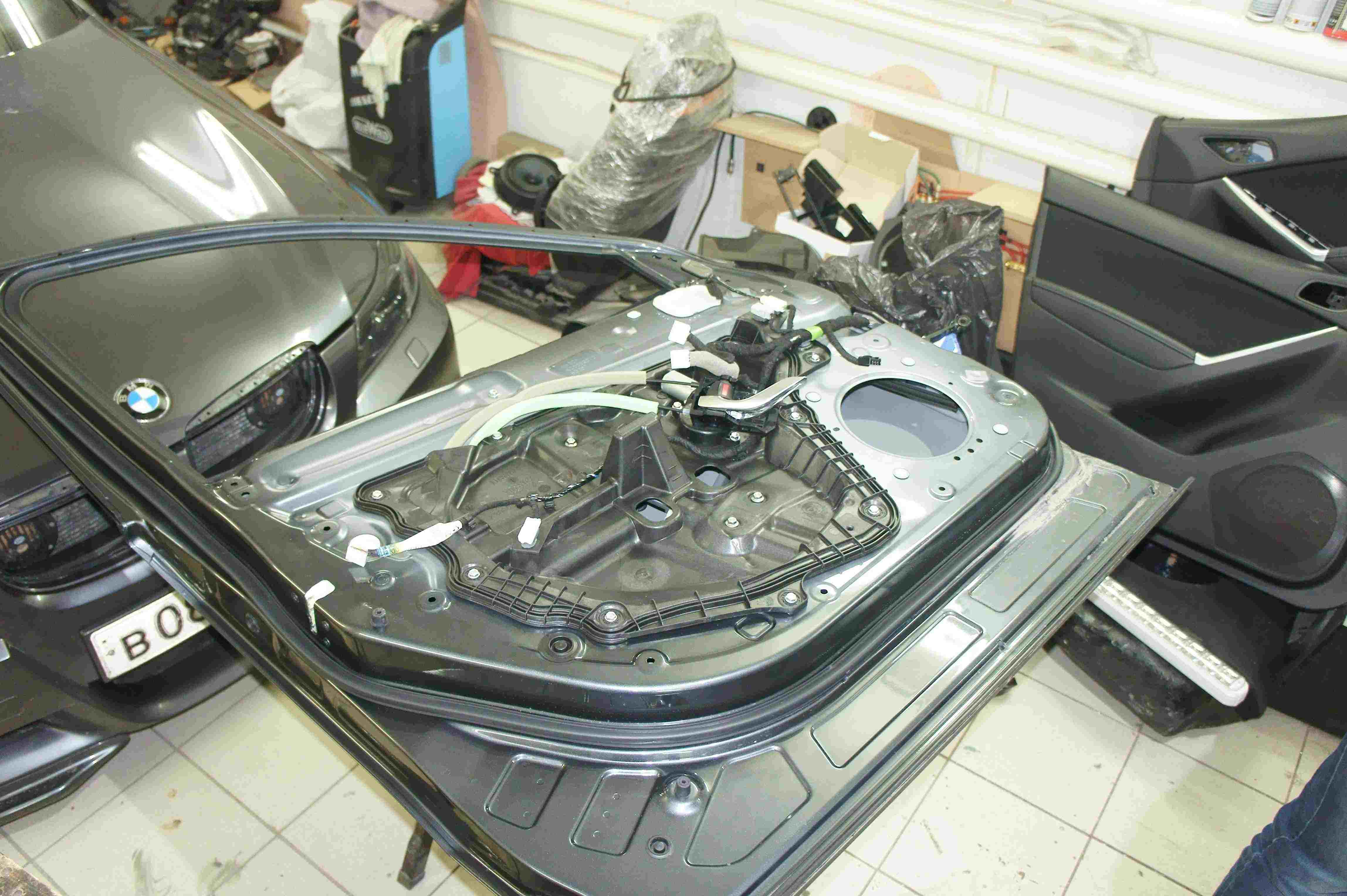

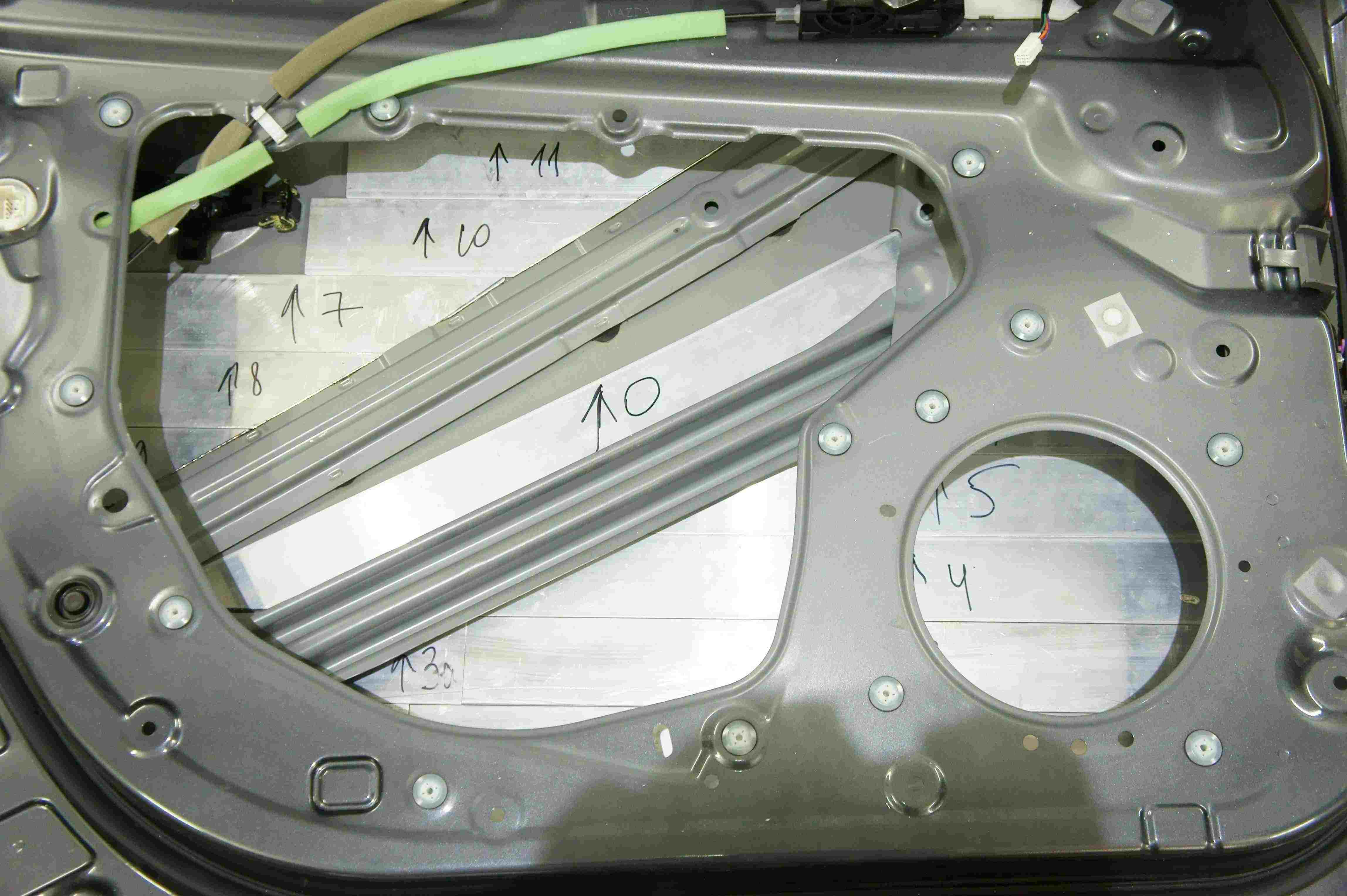

Двери и потолок.
Алюминий + шумка.

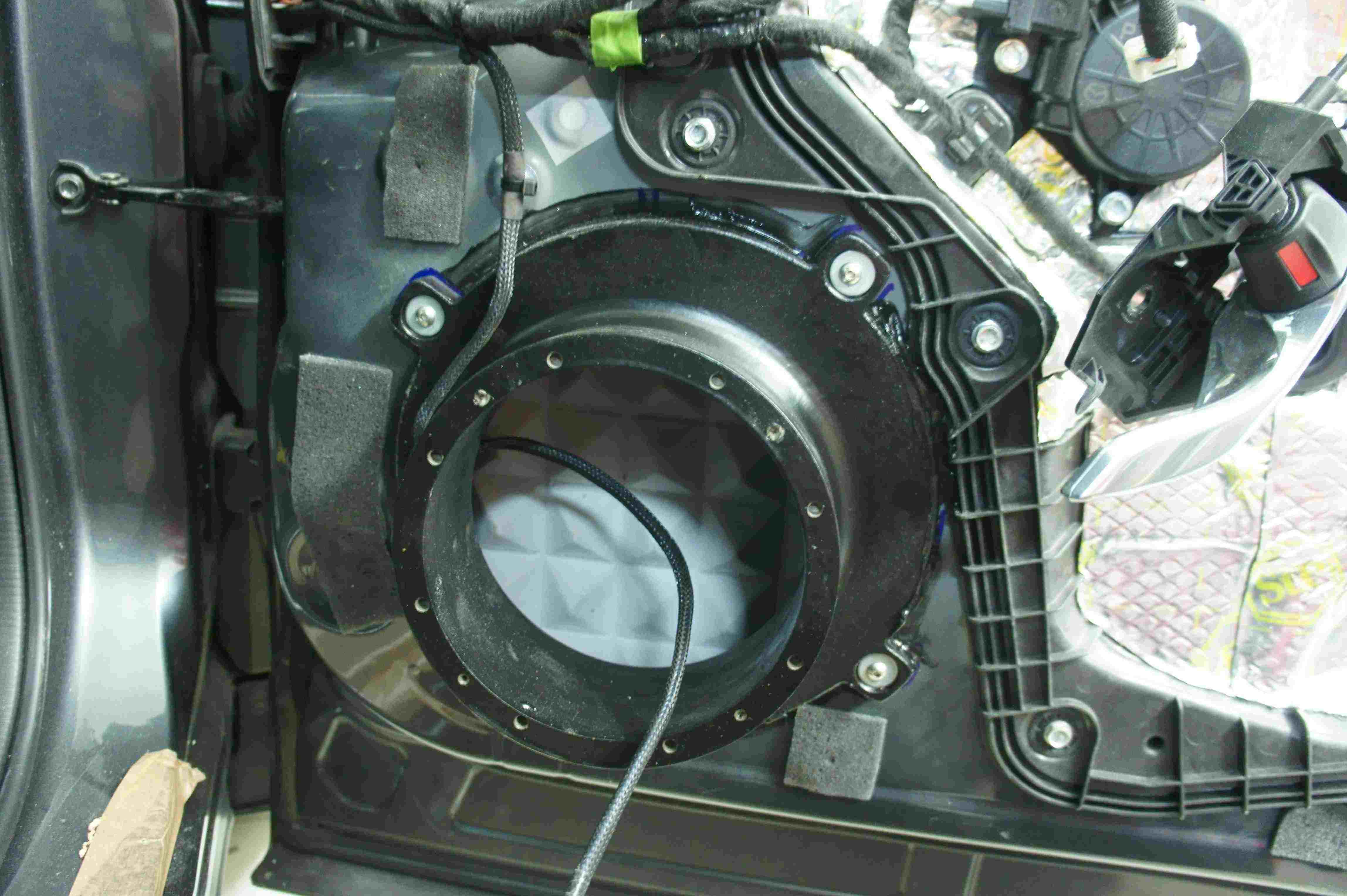

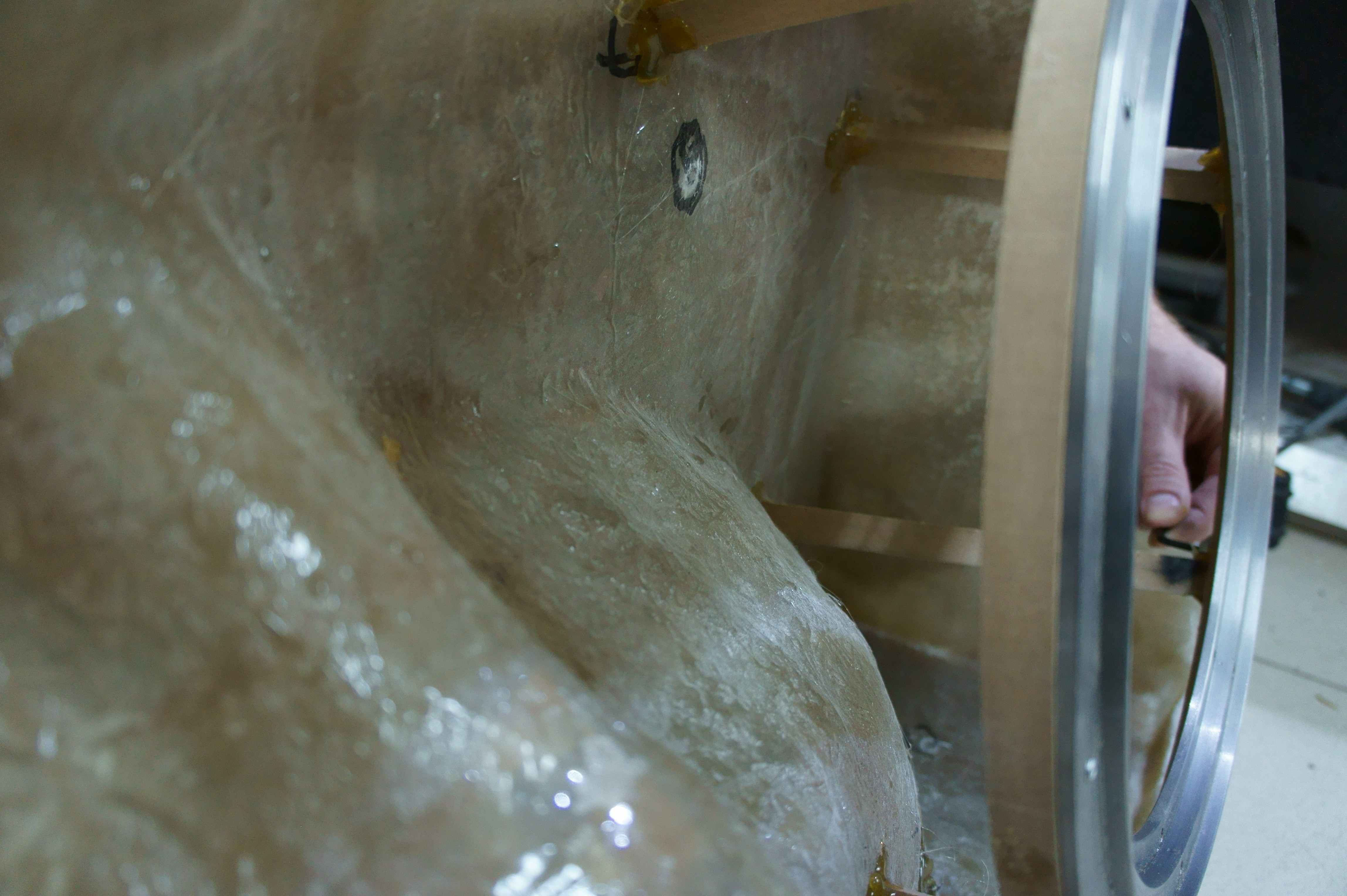

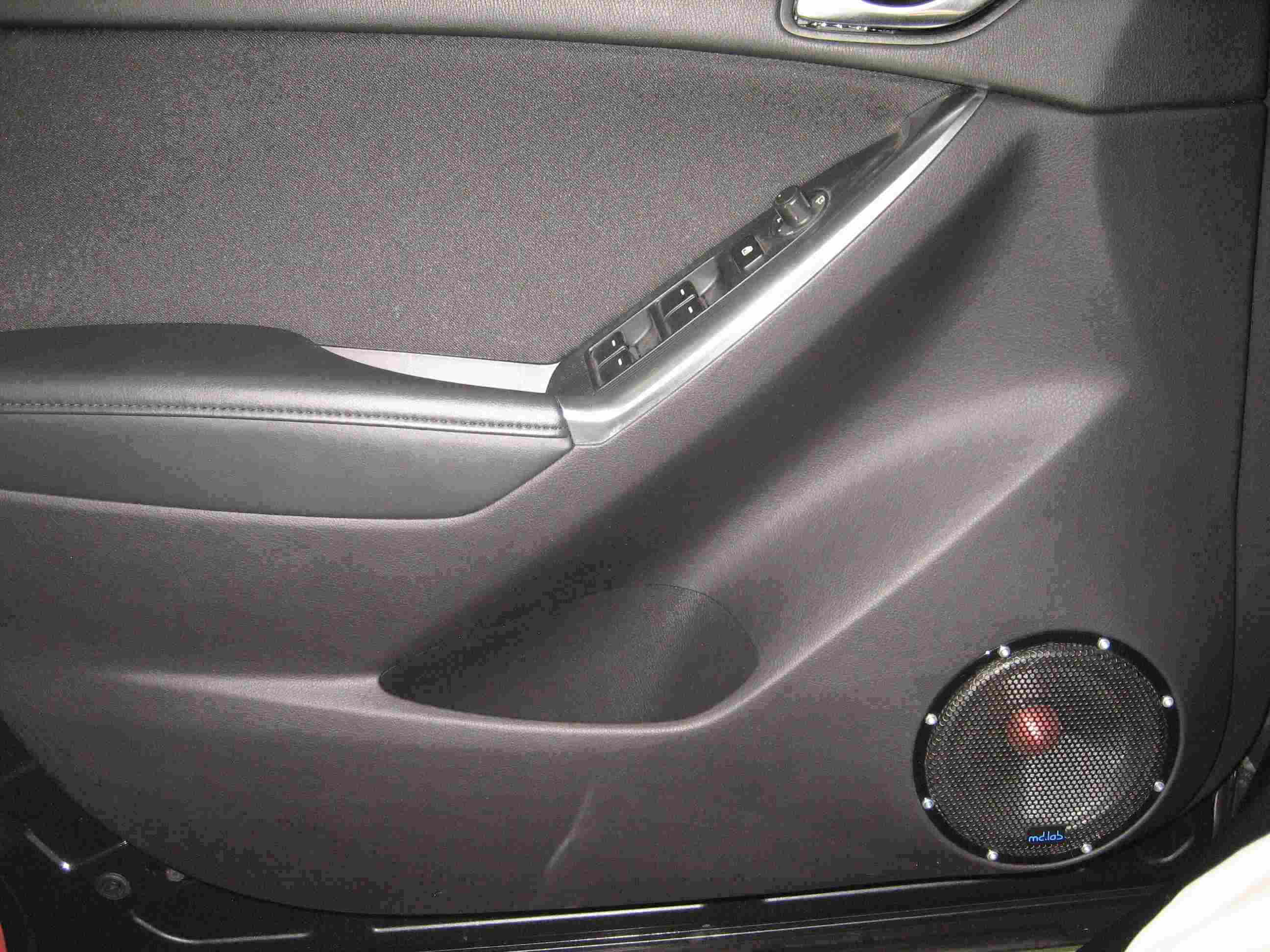

Двери +

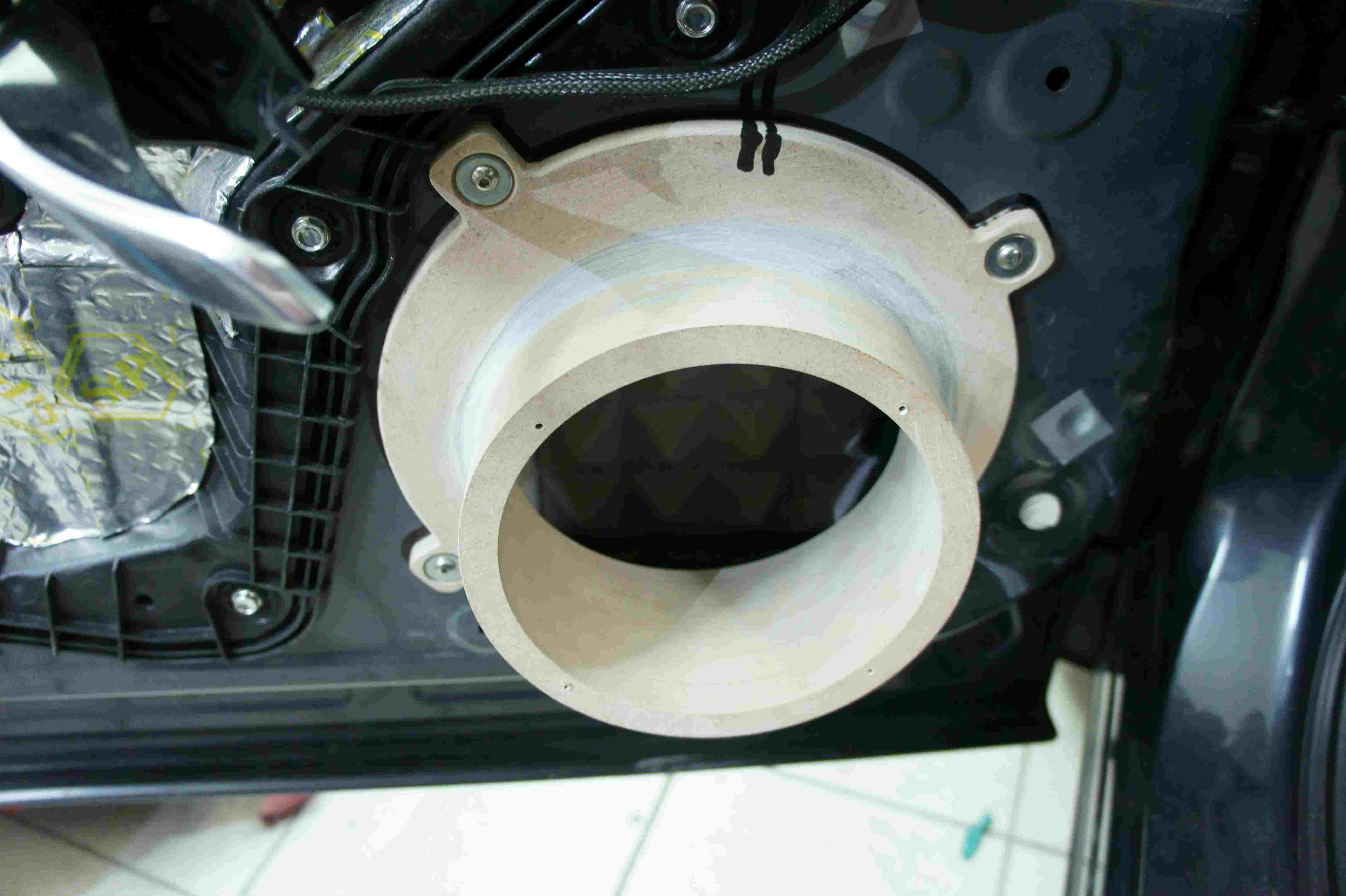

Двери +++

а это, разве, не плохо, что за мидом получился небольшой тоннель?
Ну то ше не означає що всі чують його вплив
Тонель негативно впливає на частотах, де мідбас в трьохполосці, як правило, вже не грає... тобто то негативно може впливати в двохсмуговій системі. ІМХО.
Хоча тонель в любому випадку то не є добре.

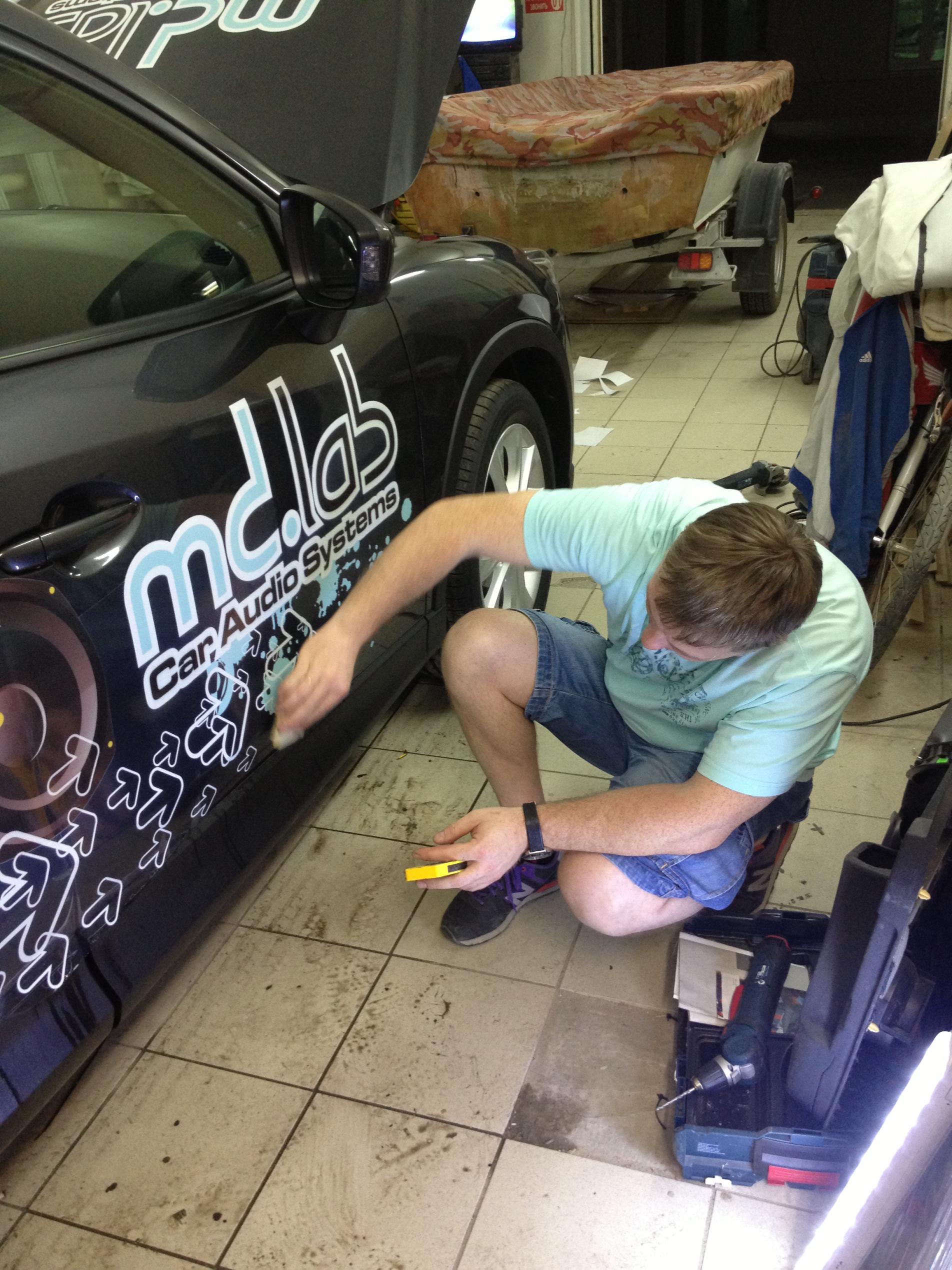

а мазда сx-5 где?
вот .....

вот .....
мазда мазда....
Боря, а винилы это самостоятельная разработка. Или мд лаб предоставляет????
Собственный дизайн и печать.

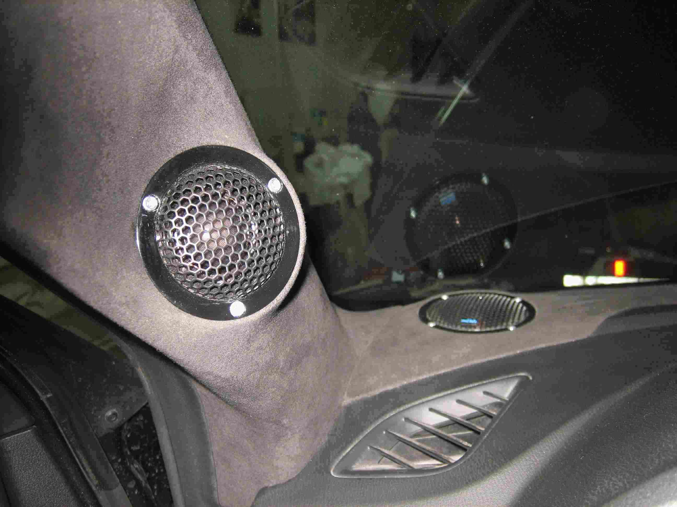

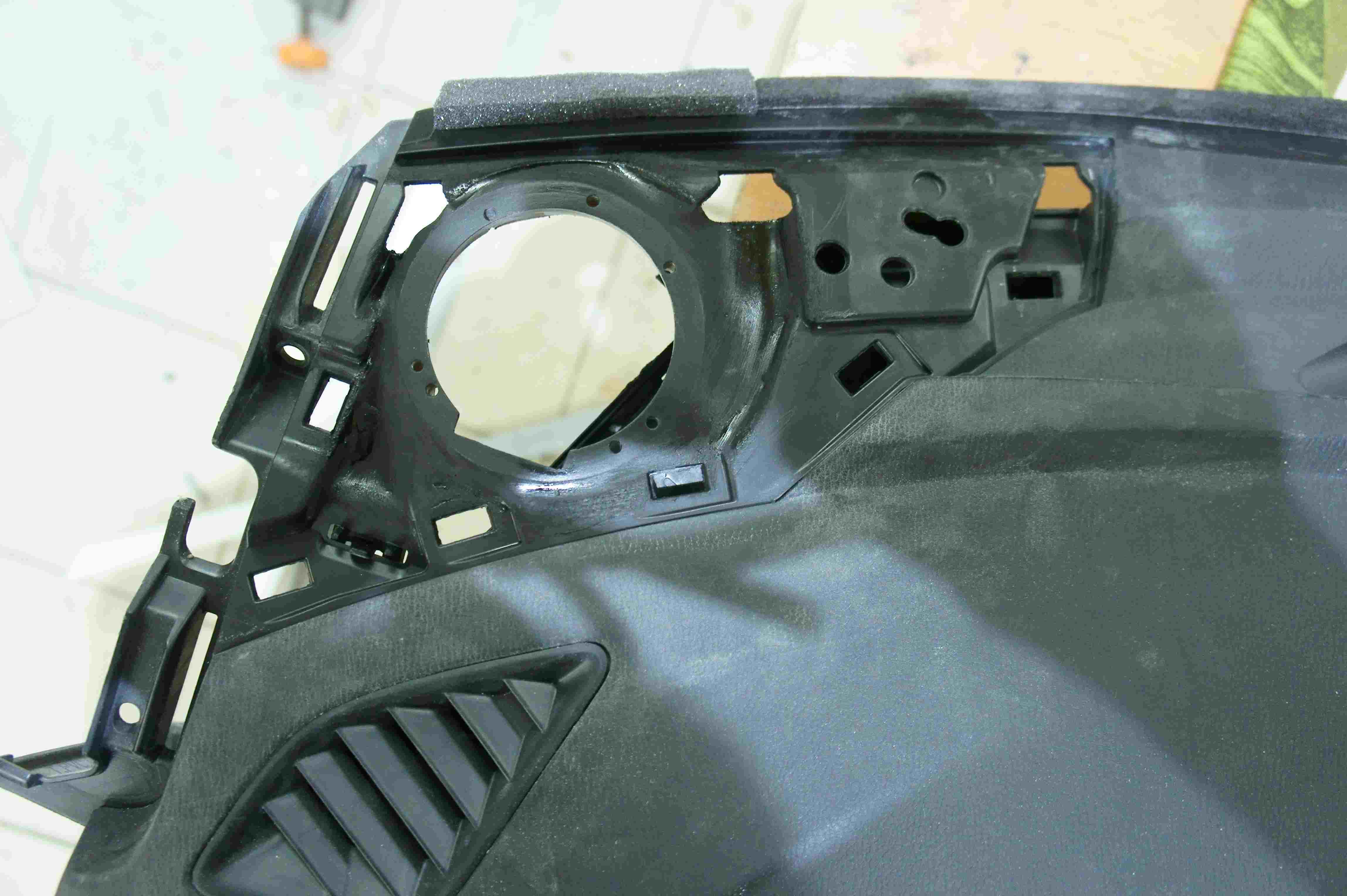

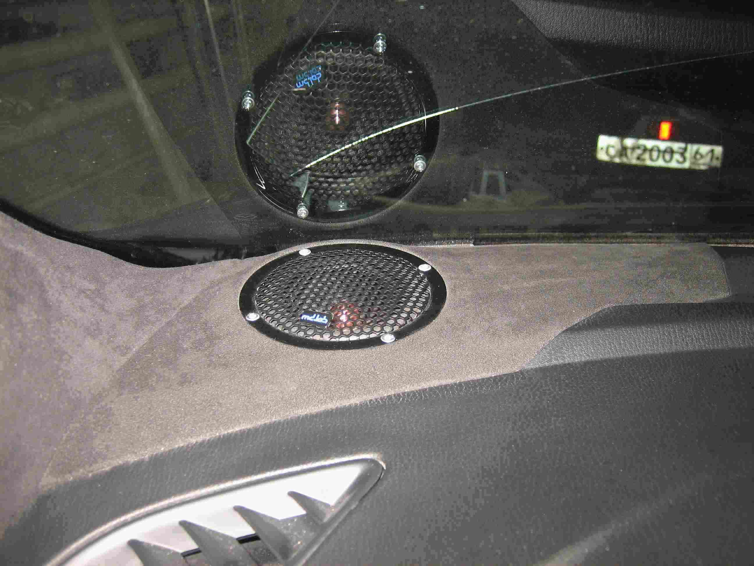

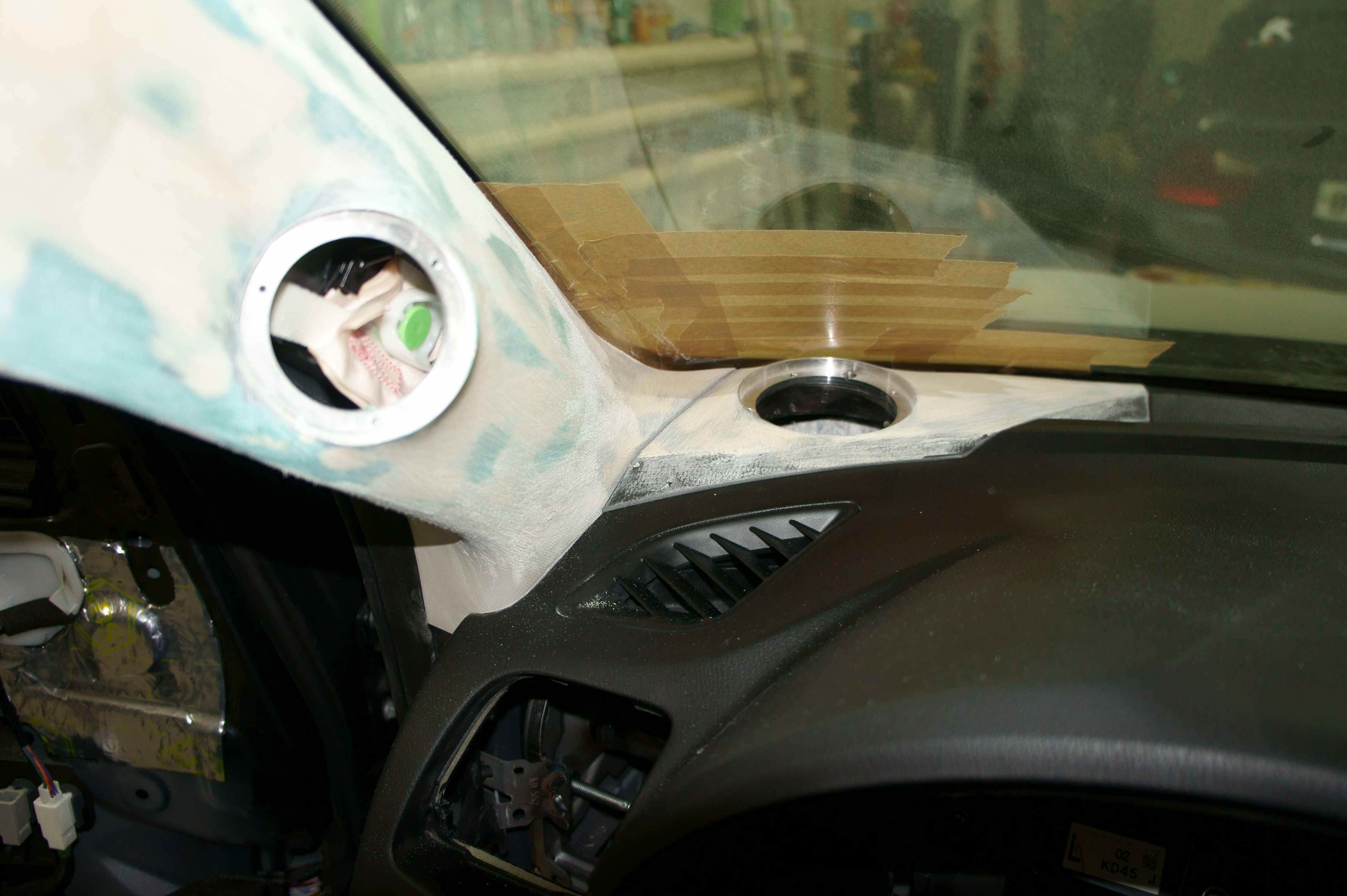

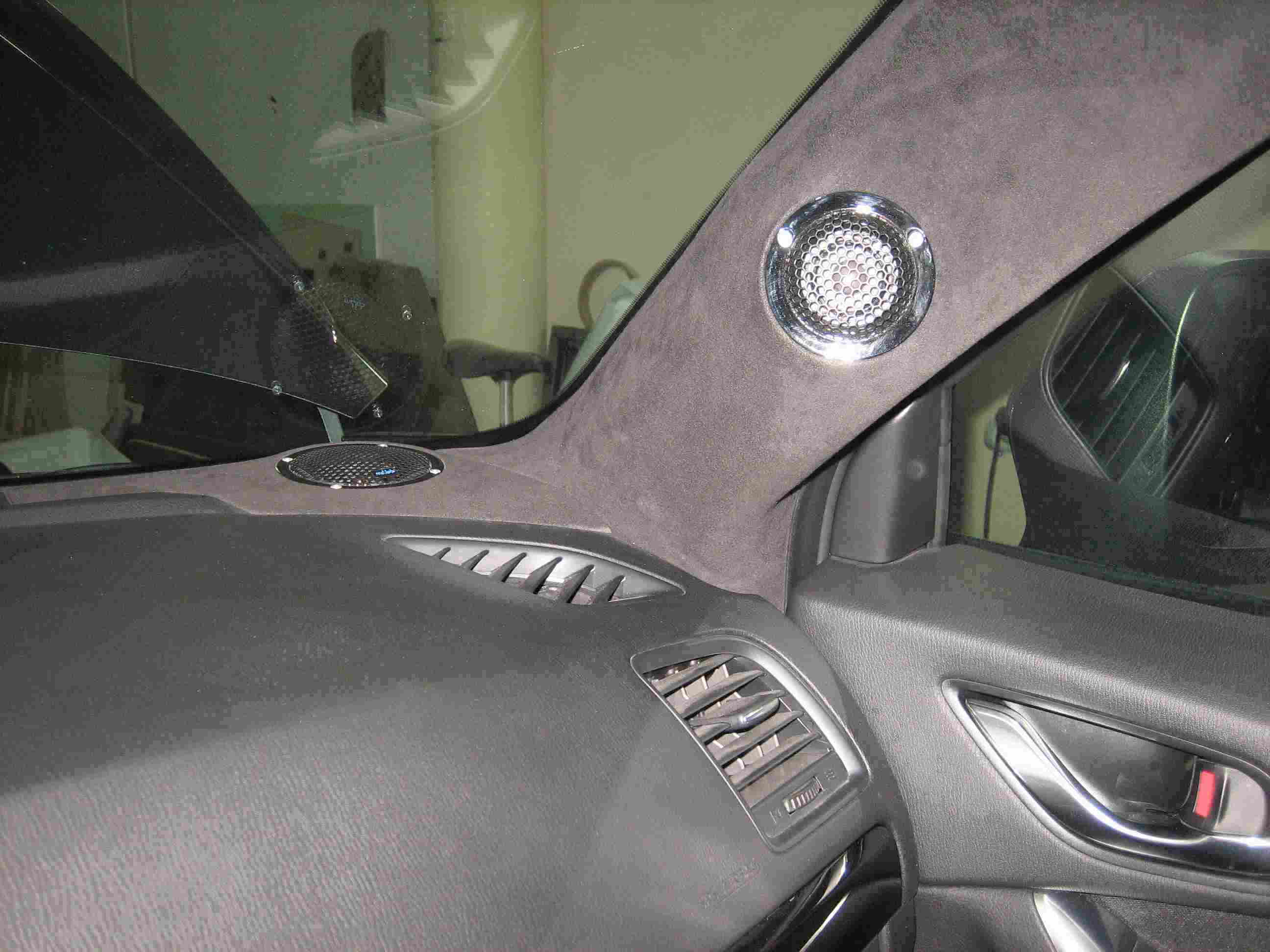

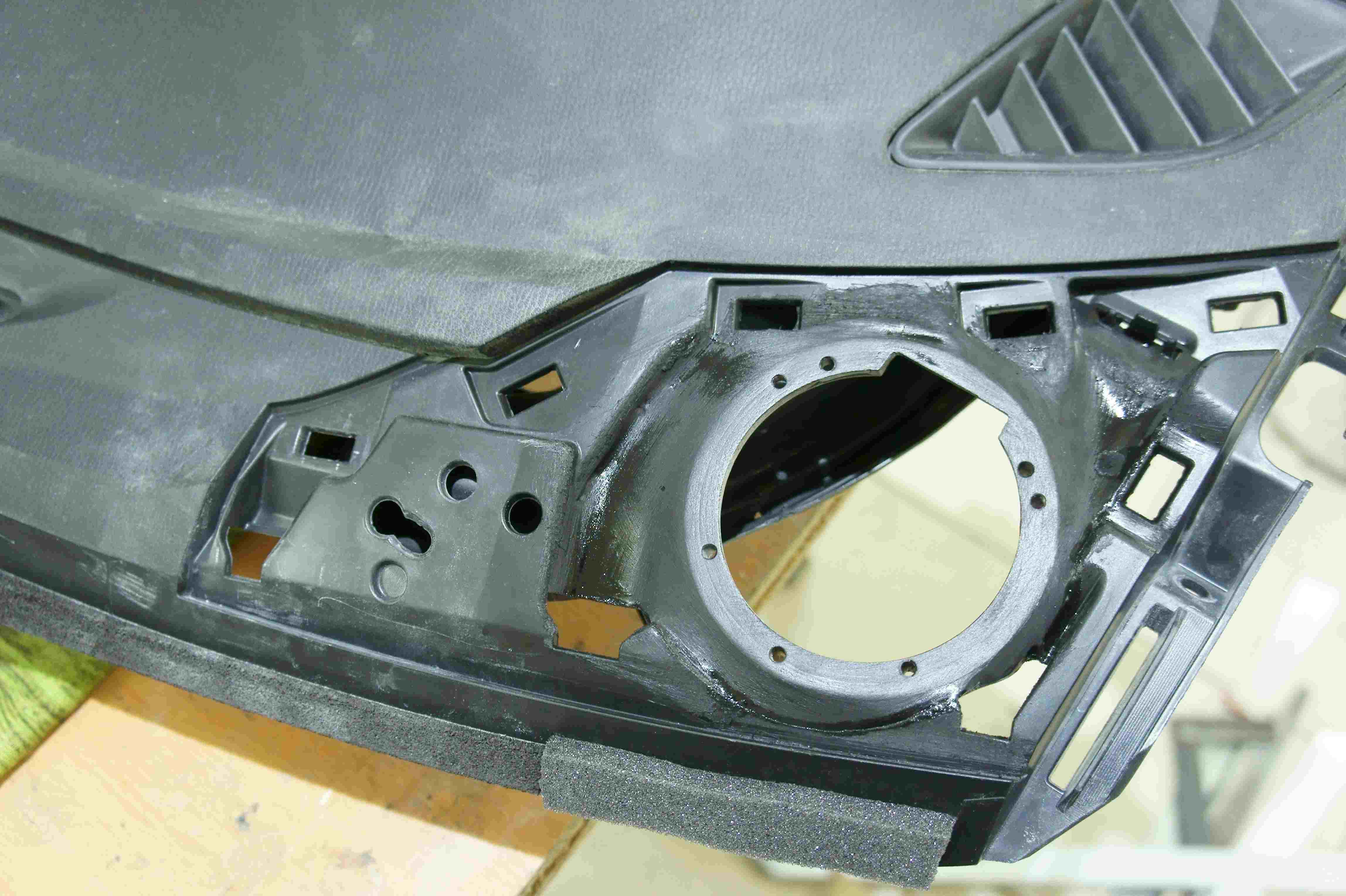

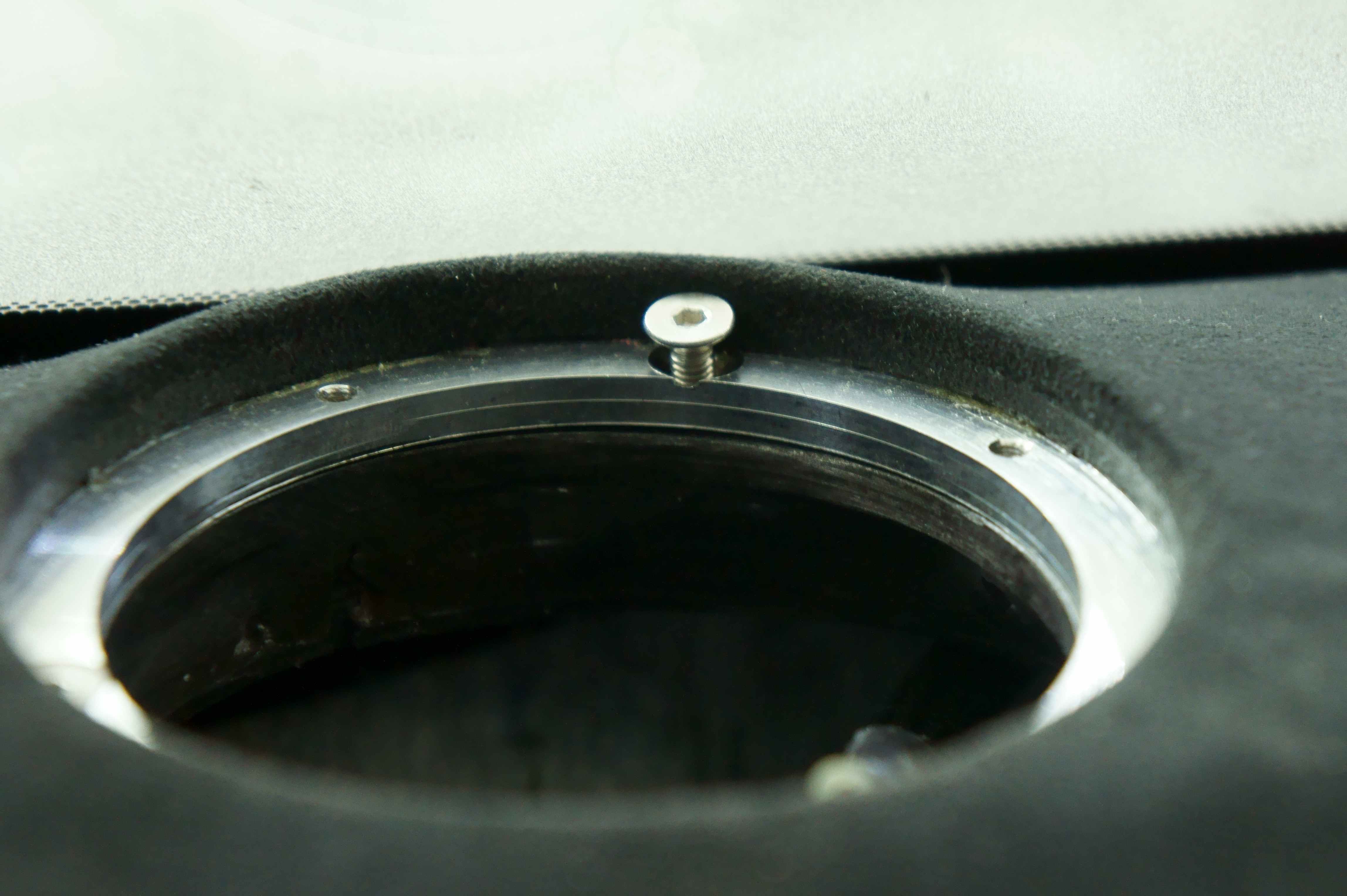

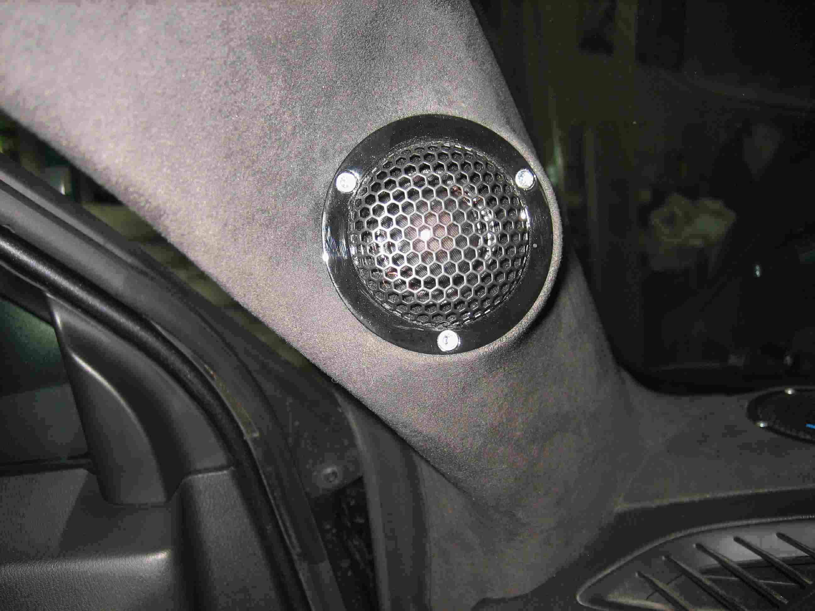

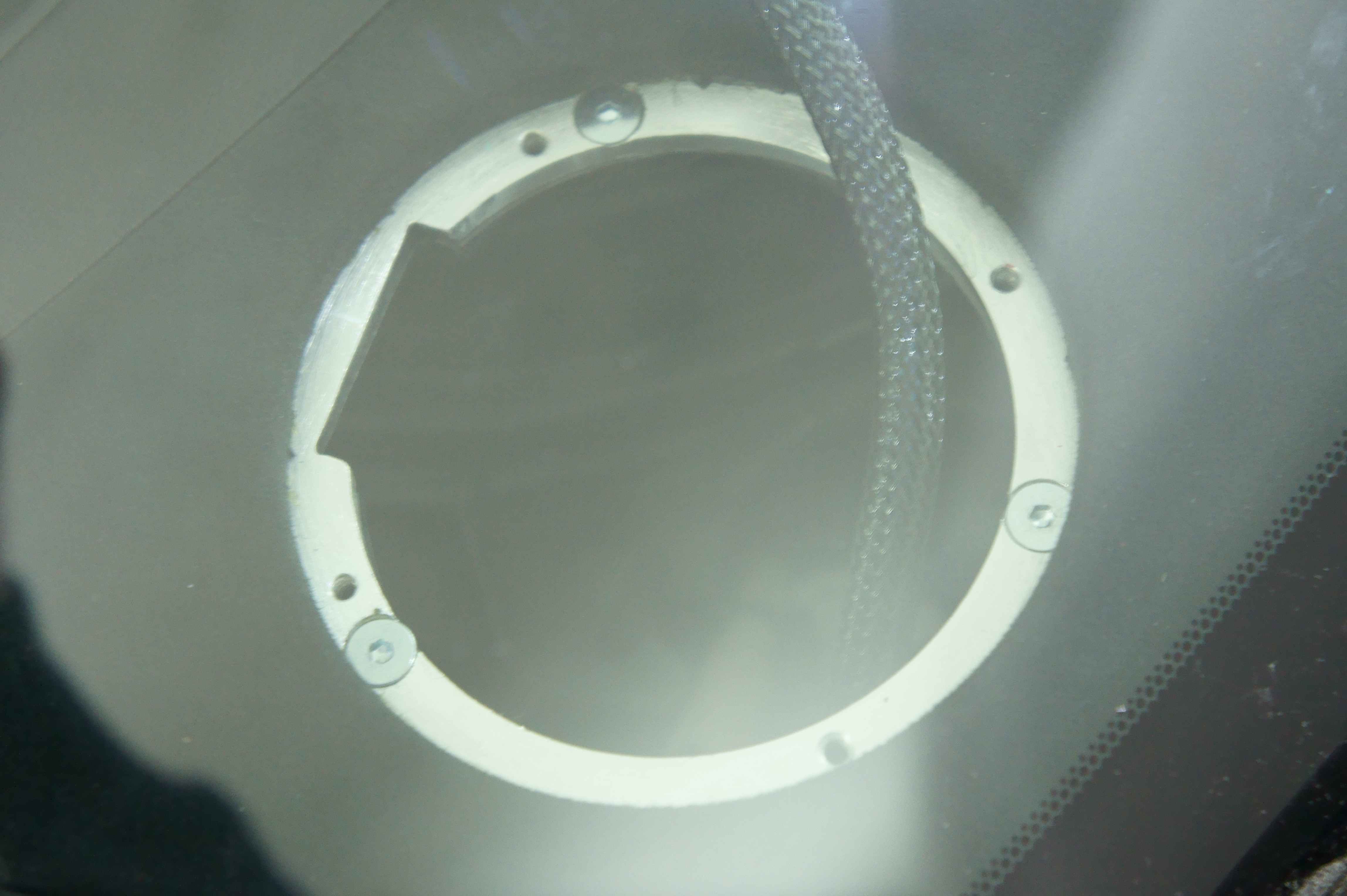

Фронт .....

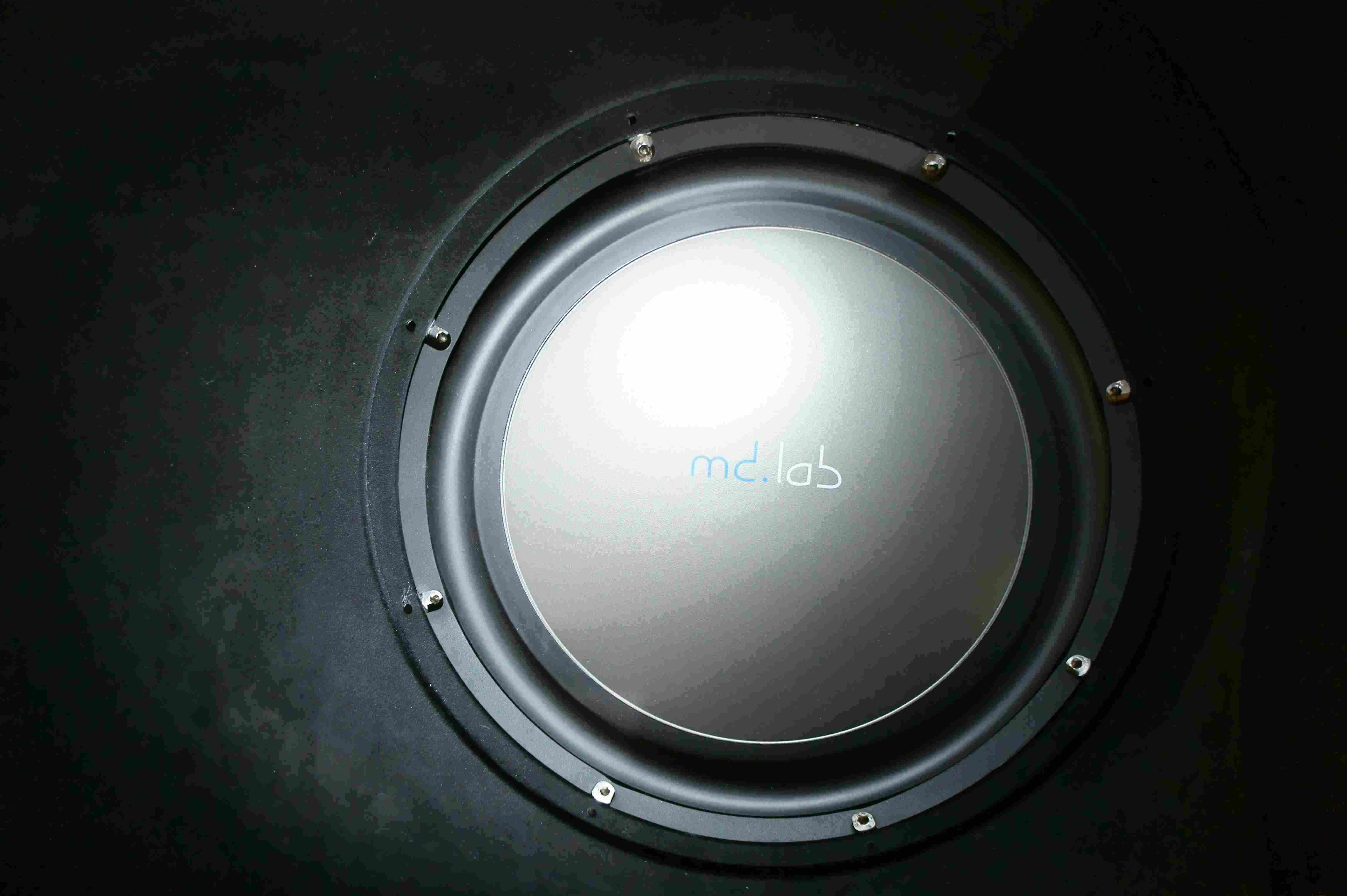

Саб.....
