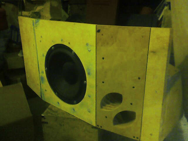

А какой порт получился,труба или щелевой?
Рост,а Вы лично слушали его в ЗЯ? какой был обьем ЗЯ?
Ні труба, ні щілинний
В ЗЯ не слухав. Взагалі ЗЯ я для себе, в якості хорошого акустичного оформлення, вилучив.

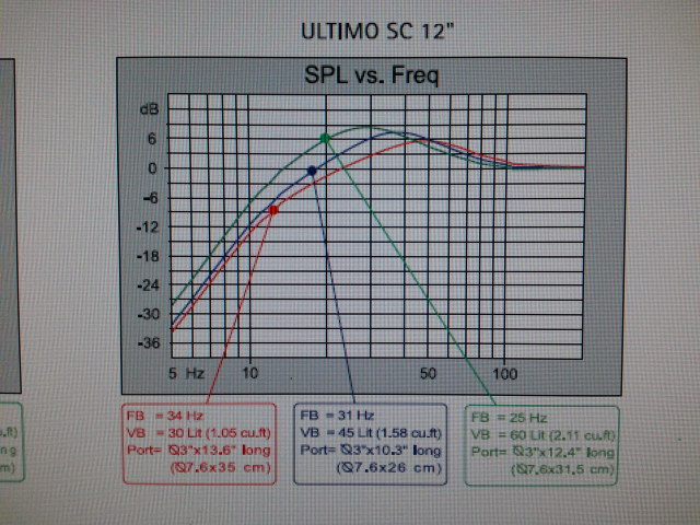

Вот параметры из мануала на фото
А что это у Вас на фото за порты, наборные из мдф?
50 літрів і 34Гц. Ізначально хотів трошки нижче, але там є обмеження по глибині ящика, і, відповідно, довжині порта, а сильно викручувати із-за пари герц не було смислу.
Все з фанери.

а что можете сказать по портам из мануала что на фото выше??Насколько они правильные??
Порт - це резонатор. Він просто налаштовується на потрібну частоту і все. Вірніше, налаштування на частоту ФІ - це дотримання потрібного співвідношення об'єму ящика і довжини-площі порта. Єдина можлива неправильність - це надто мала площа перерізу, від чого надмірна швидкість потоку всередині виливається в паразитні шуми. Але збільшувати площу безмежно теж не сильно вийде, через автоматичне зростання довжини порта.
