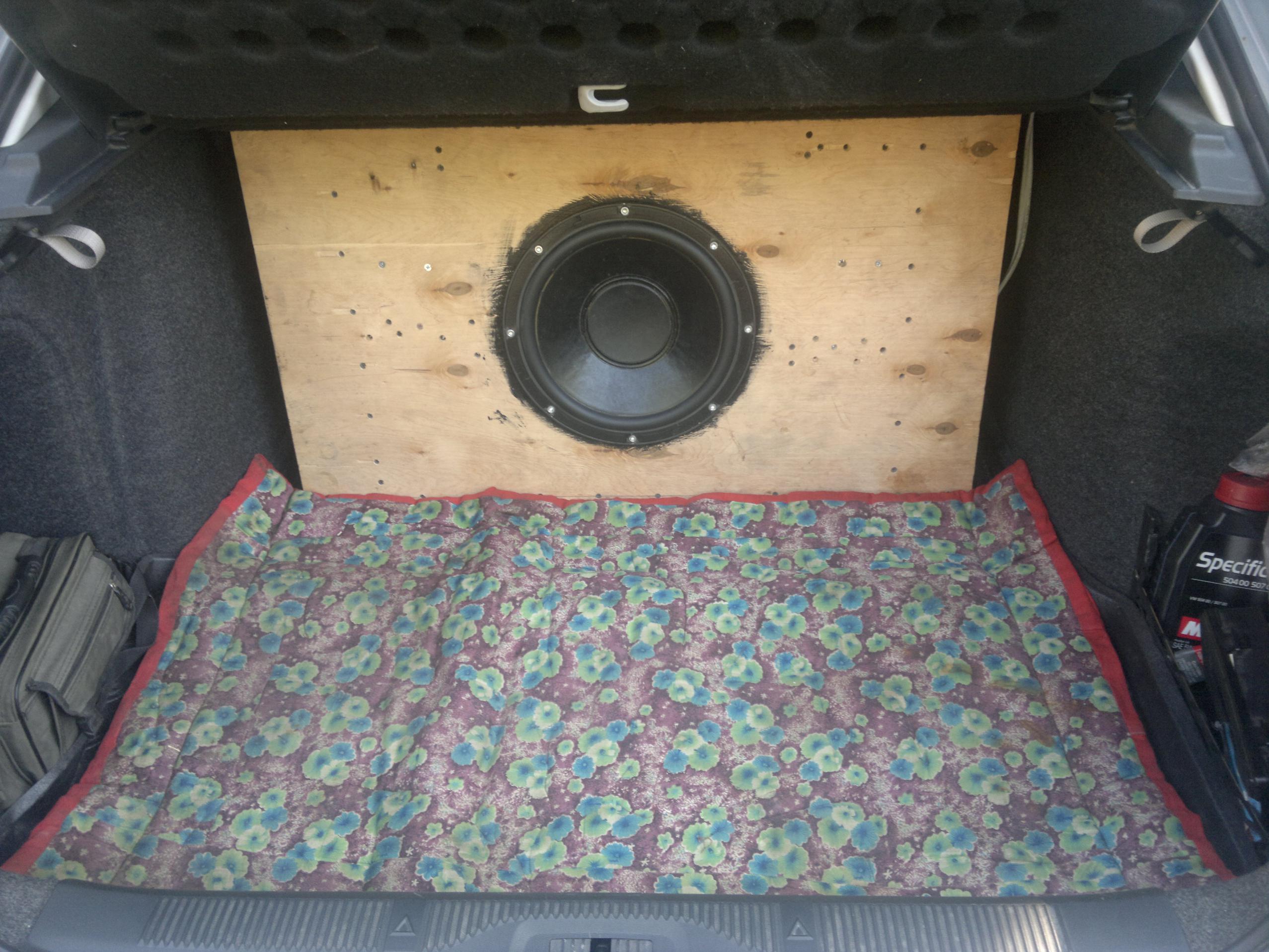

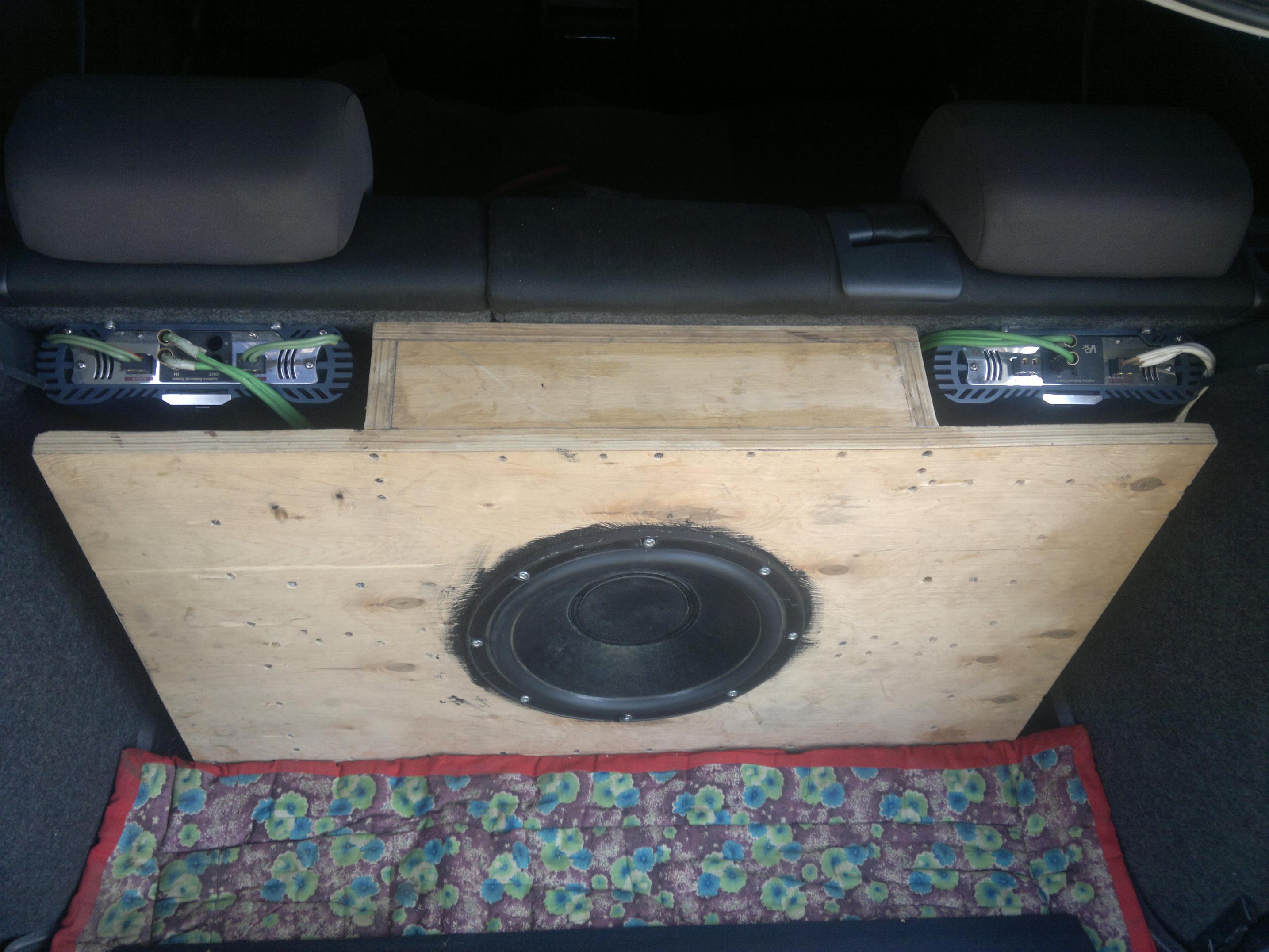

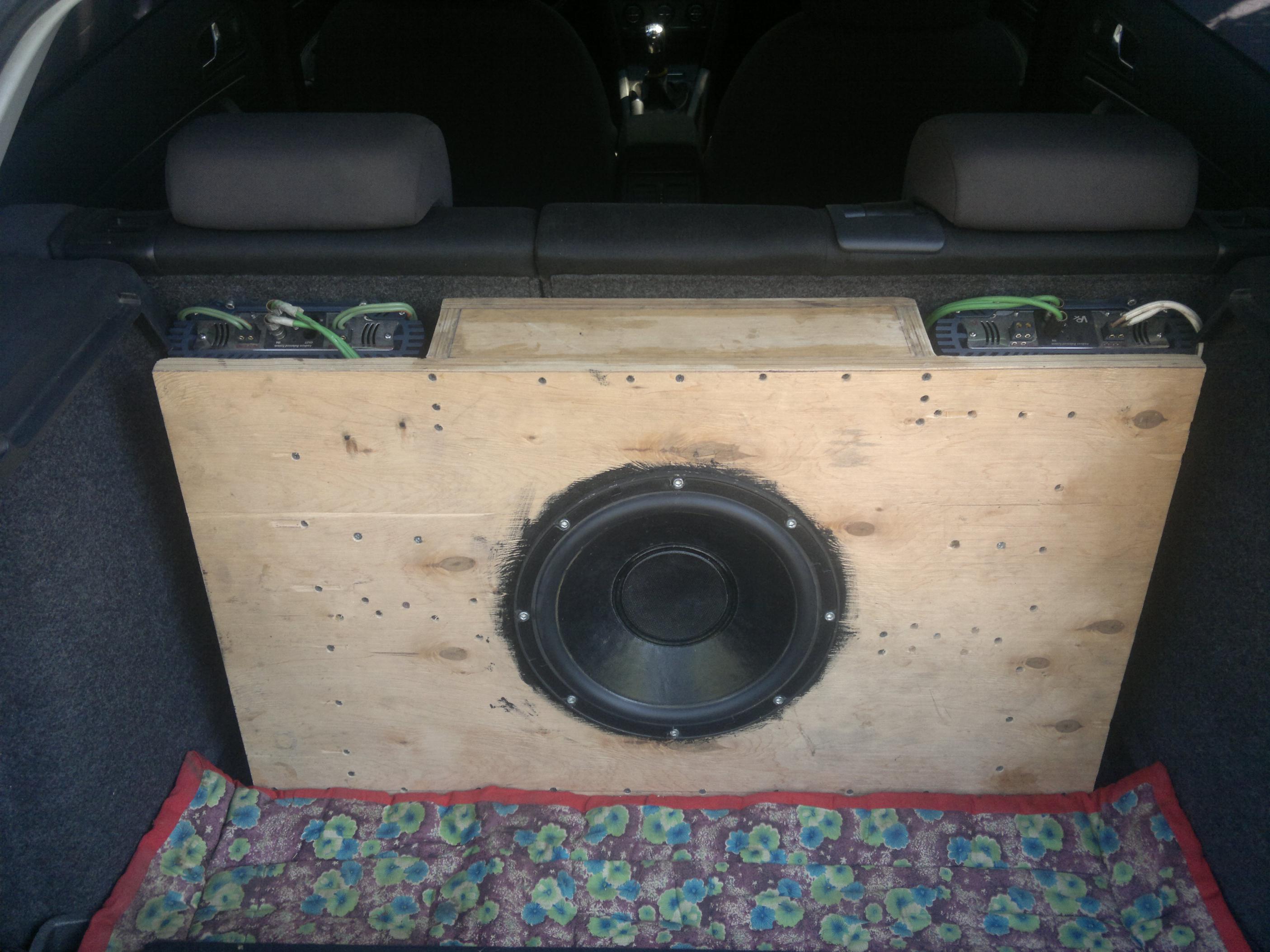

Шевелим тему дальше , сделал новый корпус саба , делал из расчета чтоб занимал минимум места в багажнике , с повтором наклона сидений . Передняя стенка сделана и как несущая и как фальш панель , фанера 20мм.
Грязный объем получился 58 литров , сейчас стоит иридиум 12 включеный в 8 Ом от VRX1.500 . Посещает идея перейти на SQшную пятнашку . Нужно чтоб при той же глубине , не потерять в скорости , какие будут варианты ?
Посмотривал в сторону 15 иридиума , правда их новых нету как вариант SP15 DLS . У кого есть опыт использования пятнашек в СКУ посоветуйте , стоит , или оставаться в двенадцатом размере .

Ой, Витя, заклюют ща твой ящик
и будут обзывать большим мидбасом

Костик , подробнее , за что его заклевывать , если есть за что , начинай , аргументированые замечания приветствуются .

Ну типа узкий он. Джокера комент помню про СПХ-300 в плоском ящике в полке джили в инсталах. мол вниз играть саб не захочет в таком ящике. я хз. пусть спецы пишут.

Передняя и задняя стенки имеют наклоны , глубина по низу 380мм , по верху 100мм . вниз играет ровно . Единственное не хватает хлескости , это изза объема , для этого дина многовато , нужно поджимать объем .

Сабик с усилками в Октавиях можно инсталлить в стелс слева, места предостаточно, и сиденья можно было бы складывать для увеличения багажника

Нужен ровный,а этот горбатый.
Добавлено через 3 минуты
Пятнашки для одно объёмного кузова может быть и много

А какое расстояние получилось от магнита до задней стенки?

Магнит расположен под углом относительно задней стенки , в самой ближней точке около 30мм , по центру магнита около 50-70мм от задней стенки .

Это очень близко к стенке, как в двери исполнение получается

Да уж, маловато.

Был Hertz ES380, для SQ тяжелая подвижка вылезла откровенным запаздыванием на быстрой музыке. Физику не обманишь. Зато играла весь диапазон, который труден для многих 12" неговоря о 10.
Я остановил бы выбор на 2*10, или одна 12-шка.

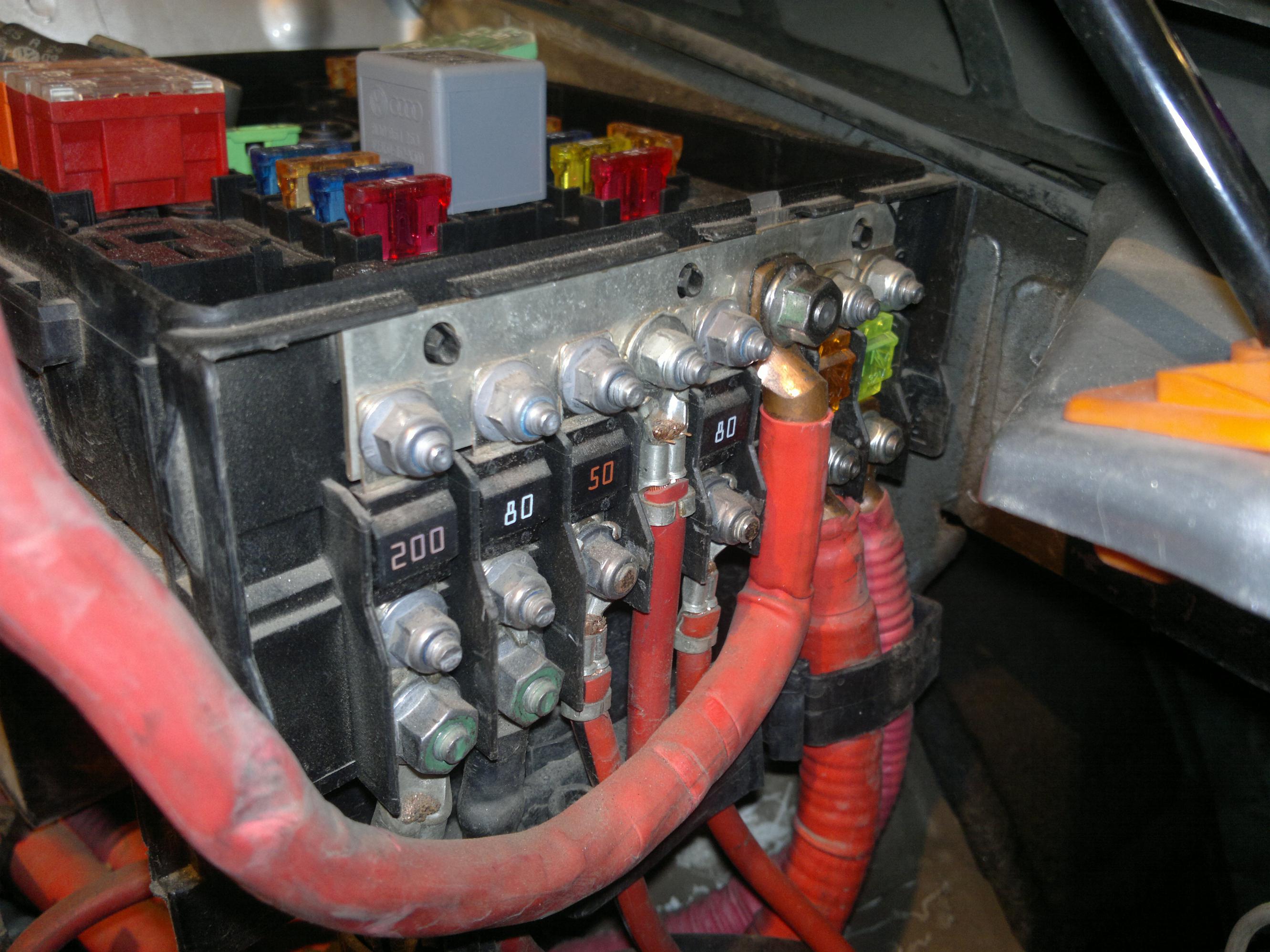

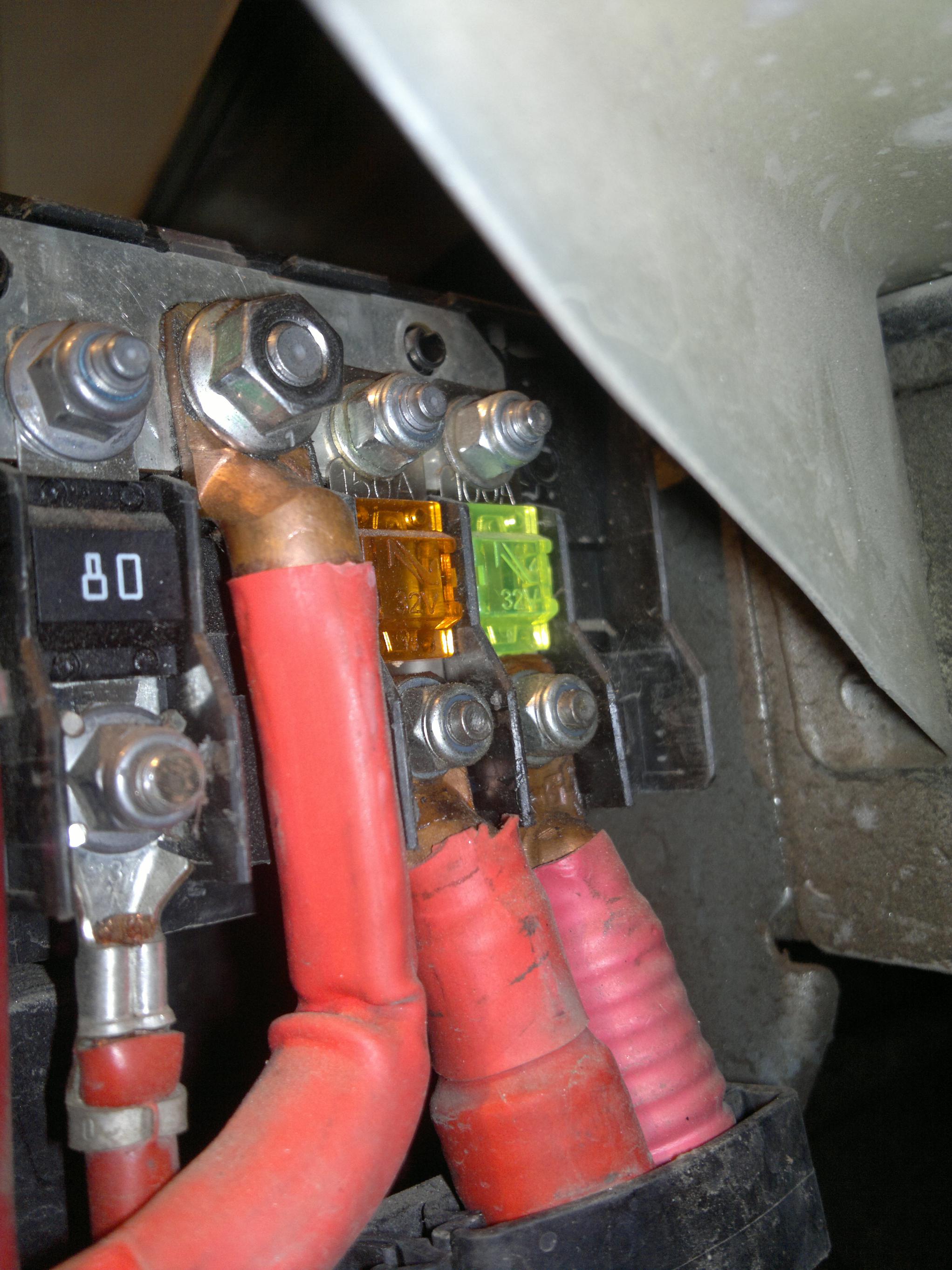

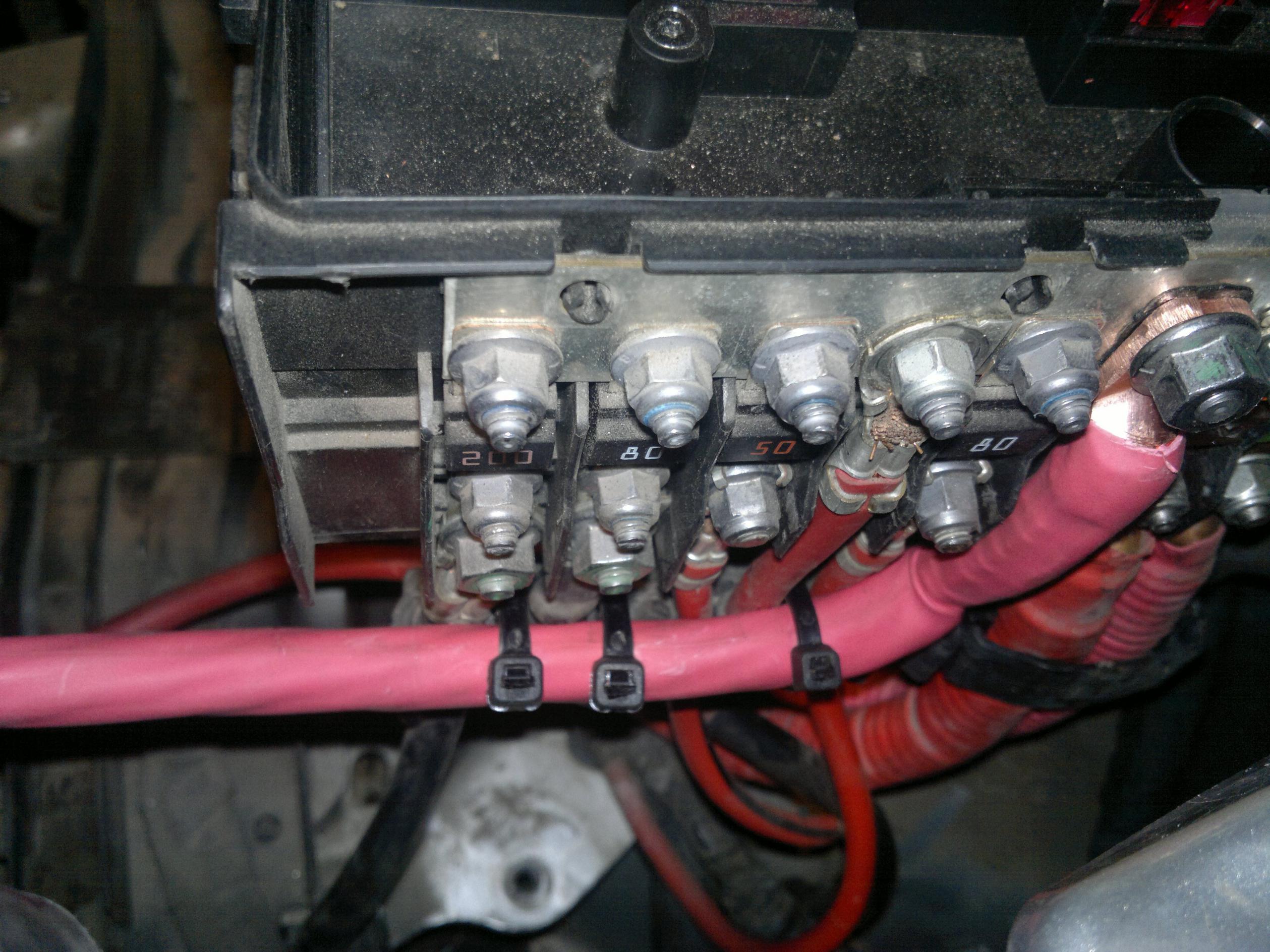

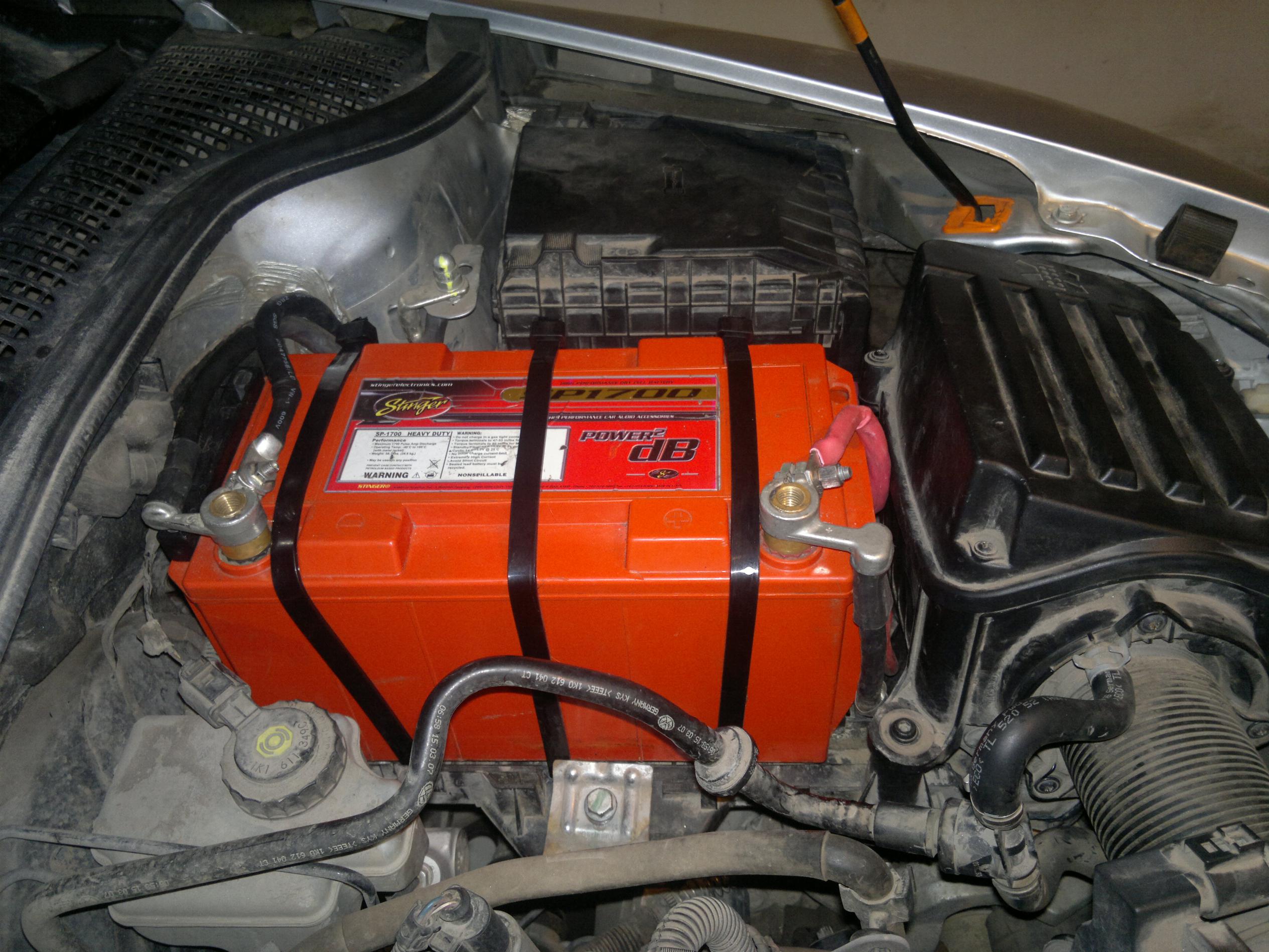

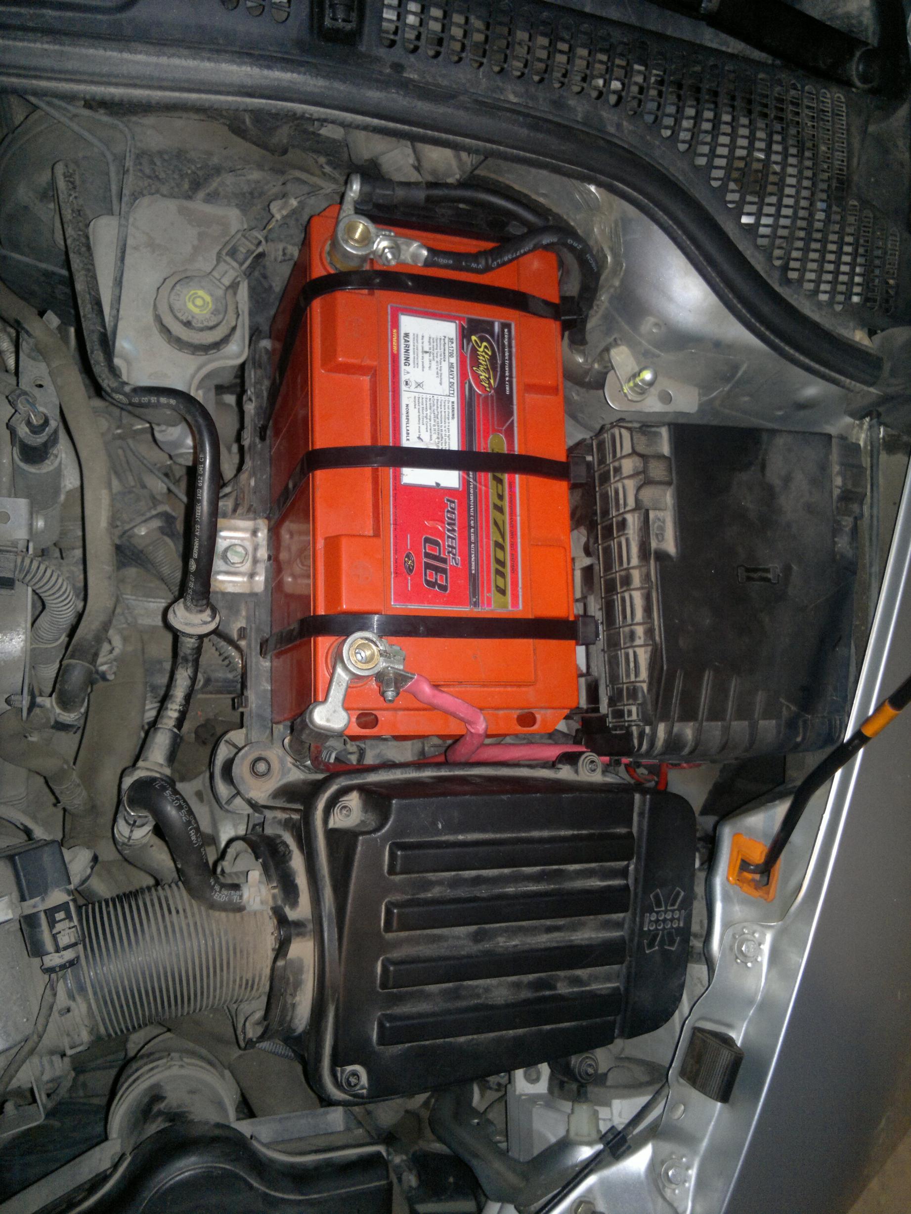

Давно хотел попробовать AGM батарейку , но как то кусалась цена . А тут по случаю приобрел за адекватные деньги AGM батарею Stinger SP1700 . Спасибо нашему одноклубнику , товарищу Сергею ник Gavronskiy .
Здесь много писали о преимуществах AGM над кислотой . Поделюсь и я своими наблюдениями , за пять дней пользования :
1 Когда работающую машину с музыкой заглушить и сразу завести , то магнитола не перезапускается .
2 На большей громкости меньше искажений на сч вч , за счет меньших просадок .
3 AGM-ка быстрее набирает в себя заряд от генератора на заведенной машине . Смею предположить что не будет сильно разряжаться на большой громкости при повседневе на средней SQ системе . Ну а дальше посмотрим

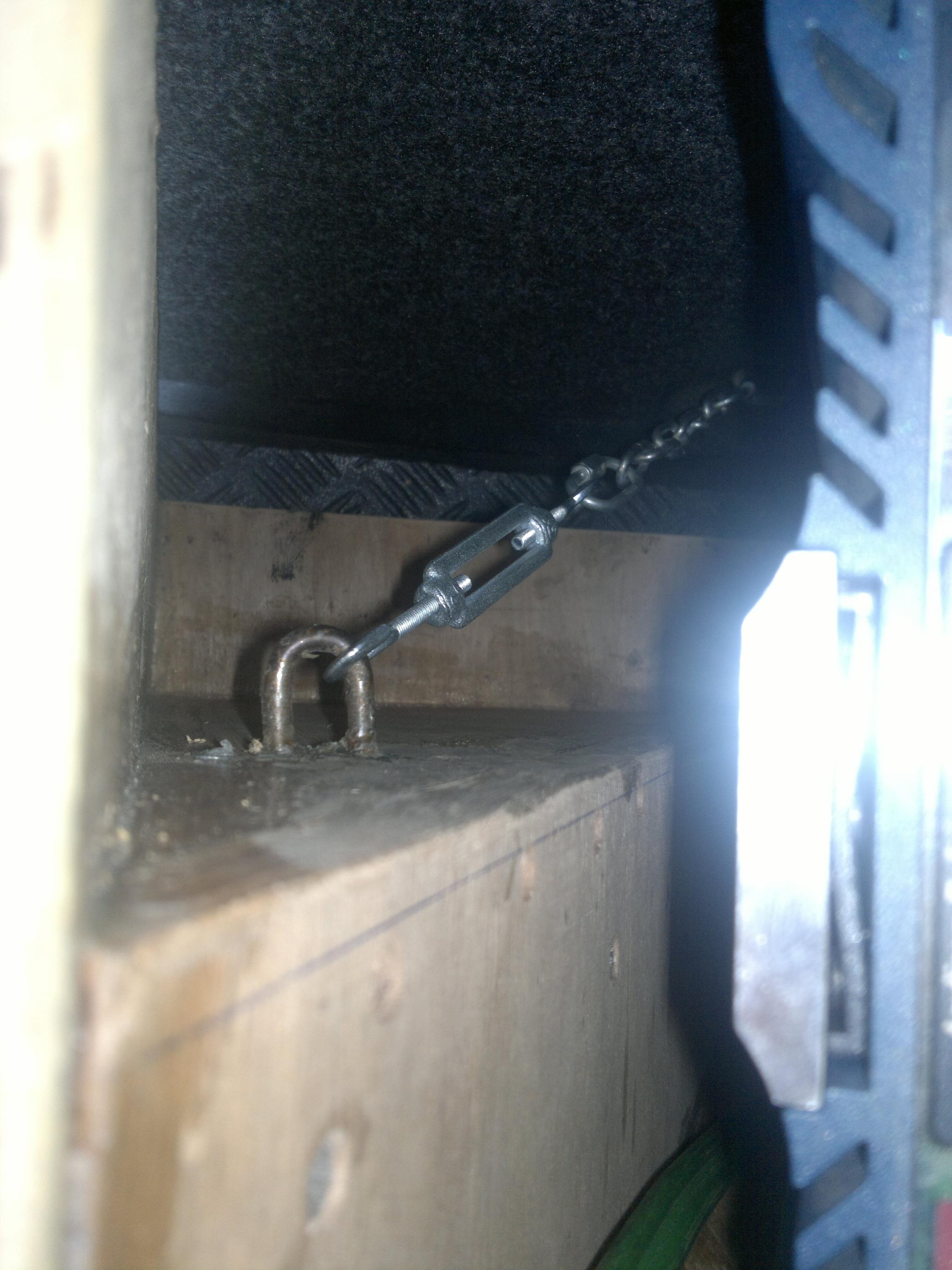

По габаритам стала почти в притык , пришлось чуть переделать , подрезать родную пластиковую платформу . Закрепил АКБ к платформе большими широкими пластиковыми стяжками .
