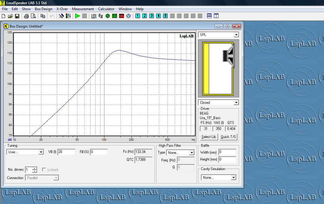

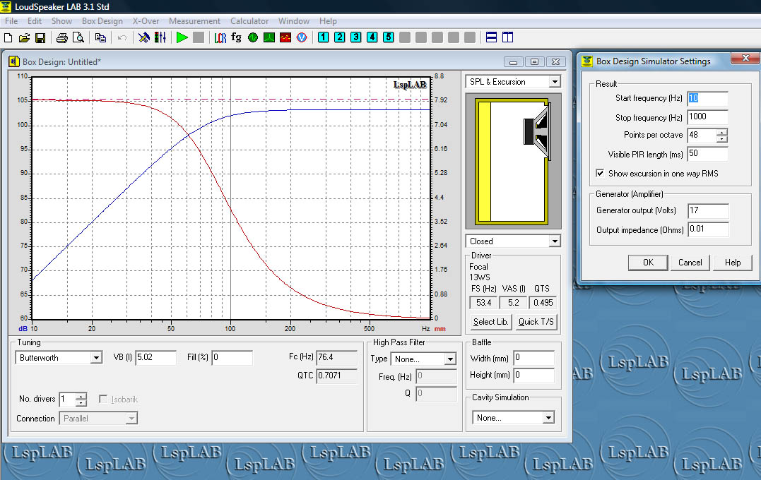

Даже перевыполню обещания: сравним 5" не с 12", а с 15"
Обратите внимание, что пятёрочка, даже на номинальной мощности (75 Ватт), не вылазит за пределы своего линейного хода, т.е. в 5л ей даже сабсоник не нужен.
Суть того поста была в том, что по какому-то одному параметру, будь то калибр или резонансная частота или добротность нельзя оценивать динамик, только по соотношению этих параметров между собой.
Поэтому совет топикстартеру: покупай компоненты не глазами, а головой.

Сообщение от Serge_G Посмотреть сообщение
От конкретного дина будет зависеть, могу привести пример микросаба 5", который в 5 литрах будет играть глубже, чем 12" в 20.
Serge_G, такий динамік, звичайно, вихід для мікро-машини, коли можна хіба в штатні місця 4" вуферки поставити, і знизу цим мікросабиком підперти.
Якщо таких мікрообмежень немає, то такий мікросаб, ще й в ЗЯ, по глибині злиє середньостатистичним дверним мідам, типу Хелікса Преціжн, і йому подібним, тому що він в ящику, який дає крутіший спад. Я вже не кажу про тиск, який від маленького дифузорчика явно недостатній, та й грати суббасовий діапазон такою площею - це його зовсім спотворити. Щоб йому зіграти нижче, хоча б повноцінно до 45 Гц, і тембрально правильно, треба буде ФІ, а це, якщо його параметри, вказані там, вірні, то (рахувати ліньки, я так, на око) ящик порядка 9л, частота зрізу, без прив'язки до приміщення, вийде трохи нижче 50Гц. Вплив салону внесе корективи, тому частоту налаштування доведеться посунути вниз, щоб забезпечити лінійність, отже в кращому випадку 45Гц, зріз на 40. І при цьому по тиску він все рівно буде слабкий, їх хоча би два таких, для достатньо великого салону. Ну і мовчу про купу сил, потрачених на те, щоб не вийшов свисток, або гудок.
