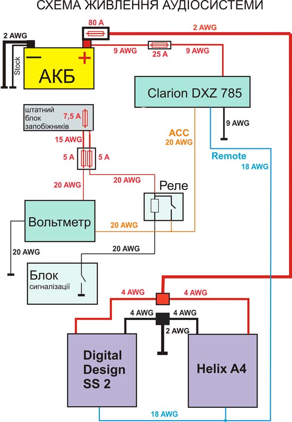

А если у меня в Запорожце нету сигналки, что тогда делать? Тоже хавает в спячке гад!
сделать реле с таймером на 1-2 часа.(чтоб на АСС было питание ещё пару часов после выключения зажигания)
можно собрать на основе реле писалок с ваз 2108
реле имеет номер 454.3747 (родная задержка 5 секунд)
конденцатор и сопротивление нуна будет только подобрать...
вот тут все внутренности и описалово, делали при помощи этого реле задержку на 1 минуту http://www.zr.ru/articles/9770/
некоторые ставят деталюхи чтоб получить результат около 20 минут.
найди человека-паяльщика который шарит в этом, и думаю он крайне быстро подберёт кондёр и сопротивление чтоб получить нужную тебе задержку!
конденцатор скорее всего не влезет под родную крышку релюхи. но думаю всё это при некоторой доли фантазии можно аккуратненько решить.
ну а можно придумать ещё какой-нить вариант но мне в данный момент на ум пришёл только такой...

Я оптимальним варіантом бачу підключення червоного проводу до вільного каналу сигналки, або ставити в розрив червоного проводу кнопку. З сигналкою дуже зручно, в мене так реалізовано, бо в таврії також нема положення АСС на замку запалення.
Ось моя схема (тільки в мене провід АСС на схемі оранжевого кольору)
