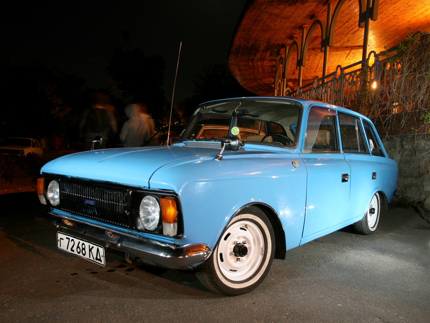

Всем доброго времени суток!!! Как и многим здесь мне захотелось лучшего звучания в своем авто. После того как почитал про различные инсталляции был вдохновлен проектом "золотая копейка" буду также все прятать но правда звук будит бюджетный.
На данный момент имеется гу Pioneer DEH-P77MP (он и наиболее подходит под мой олдскульный салон) и компонентники Pioneer-TS-A-170ci пищи уже спрятаны под потолочину, а митбасы планирую ставить в торпеду, для того что бы добиться качественного звучания мне посоветовали сделать сферический объем из стекловолокна так ли это или же они как и фришники будут не плохо отигрывать?
а и вот сам проект

москвич - весьма специфическая и своеобразная машина для звука, ей нужен весьма нетривиальный подход и логическое объяснение цели затраченных средств
средств не много, но хотелось бы достичь приятного звучания пусть и не мощного.
