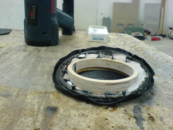

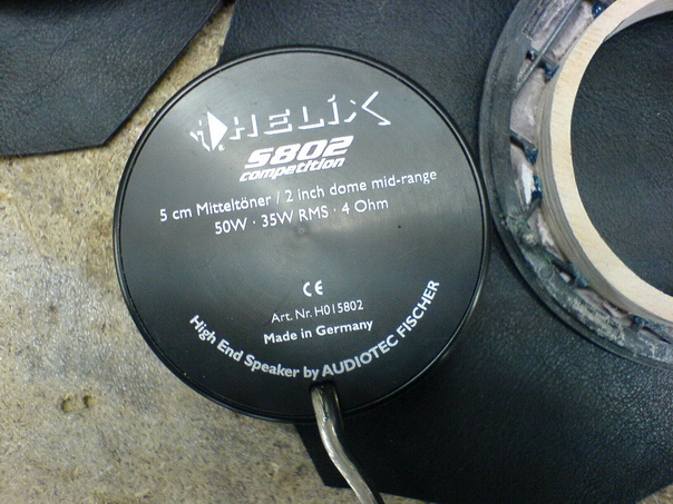

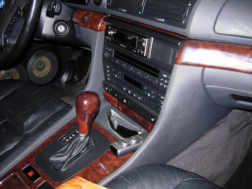

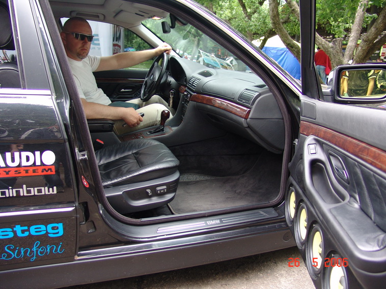

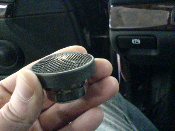

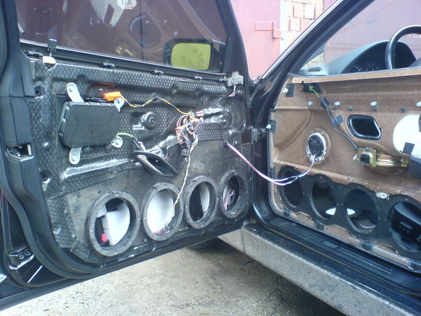

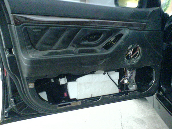

По умолчанию Моя ТРАВА в BMW 7 E-38 (2005-2006 годы)
Схема установки -
Head unit - PIONEER DEH-P90RS+processor PIONEER DEQ-P9.
Front speakers - Midbass BRAX MATRIX 6.1PP, midrange HELIX RS802, tweeter HELIX RS 801.
Front amplifiers - STEG MASTER STROKE MSK50SC, SINFONI AMPLITUDE 45.2 for mid+SINFONI AMPLITUDE 45.2 for tweeter.
SUB RAINBOW HAMMER 12.
Amplifier for sub AUDIOSYSTEM F2.300.
Пролог: купив авто, решил заинсталить конкретную музыку. Так чтобы "башню" срывало. До этого у моего установщика Валика, с которым я сотрудничаю лет 10, уже был опыт инсталляции сдвоенных мидбасов в этот кузов БМВ. Он меня и спровоцировал: "а давай я тебе по четыре мидбаса в дверь закалдырю!!!!!!!!" Ну и понеслась... Сейчас на такие грабли бы уже не наступал: хлопотно и дороговато.... Хотя "вставляло" - конкретно... Мидбасы менялись три раза в такой последовательности: 1й вариант - HELIX COMPETITION RS806, 2й вариант AUDIOSYSTEM (не помню какие, ставились cпециально на выставку СIA 2006 Киев для типа демокара компании "Аудиокультура" - дистрибютора брендов STEG, SINFONI, AUDIOSYSTEM, RAINBOW), и 3й вариант (последний) BRAX MATRIX 6.1PP.

Двери бетоном пролиты?
Молодцы зачот, я знаю что такое подобрать 4 динамоса в дверь.
Красава

за проделанную работу. С дверями тоже интересно, как они такое выдержали.....
зы: бумеру диски 32-го или 37 стиля надо бы.....

Дальше выложу фото про "как двери приготовлены" и саб и проводку.
Никаких паразитных призвуков из дверей не наблюдалось.

интересной подход
действительно, как свести 4 мидбаса по борту на разном расстоянии от середины?

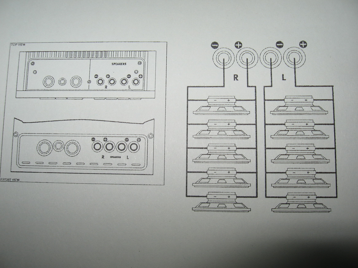

Как я понимаю на каждый канал уся параллельно подключено по две пары мидбасов, в свою очередь в паре дины подключены последовательно??

Сообщение от Gt-RRRR Посмотреть сообщение
После установки мидбасов самое интересное и началось. В первоначальном варианте подключения попробовали такой вариант сопротивления (все мидбасы по 4ом):параллельно 4ом+4ом=2ом, вторая пара в дверях также параллельно 4ом+4ом=2ом, затем последовательно между собой 2ом и 2ом=4ом. Т.е. на выходе усилителя на динамики - 4ом.
Полная херня вышла, что-то не то.... Потом попробовали SINFONI 45.2 по две штуки на каждую дверь в 2ом. Понравилось звучание, не понравилось, что Сифоны в 2ом грелись как сковородки, да и вообще-то такое подключение с точки зрения высоких материй - не хай-енд.

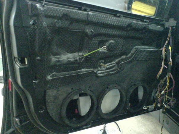

Сначала про двери, потом про саб и проводку.

Металл БМВ это - нечто серьезно металлическое.

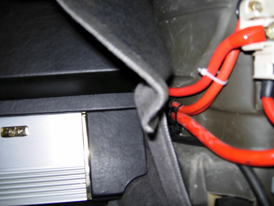

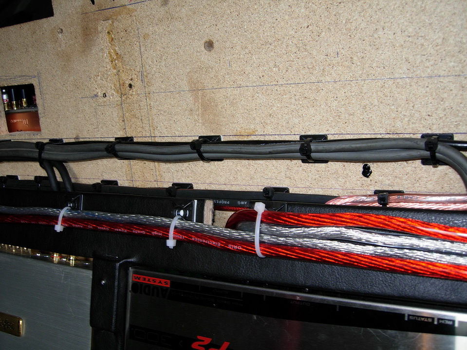

Саб и багажник
Название: DSCN0825_новый размер.JPG

Проводка от АКБ в багажнике к дистрибютору питания-главному предохранителю 40см.
Обратите внимание: два красных провода снизу стянутые ЧЕРНЫМ ХОМУТОМ (с завода) - штатные плюсовые провода от АКБ в багажнике через всю длину кузова в подкапотное пространство - на стартер и генератор. Это штатные кабеля БМВ с завода!! Провод над ними стянутый БЕЛЫМ ХОМУТОМ - это мой главный и единственный силовой провод питания системы. Все остальные провода на фото - штатные. Так вот: на ЕММА 2006 "Кубок стран Балтии" всем известный и уважаемый мной лично Эдуард Шокола (Россия Белгород), судивший инстал в моем классе EXPERT. легко и непринужденно тыкнул меня носом в этот провод и с радостью энтузиаста (типа "Солдат, ЭТО - ЗАЛЕТ!!") поставил мне НОЛЬ баллов за защиту проводки!! Провод не в гофрике, мля..!! Проводка - не защищена:comando:!! На мои детские возражения типа: "а как же заводские провода БМВ идут через весь кузов сзаду наперед под капот на стартер и генератор не в гофрике?? И это в авто люкс класса?? Которое технически сдано в эксплуатацию и запущено в массовое производство в Германии?? А мой 40см ТАКОЙ ЖЕ СИЛОВОЙ ПРОВОД из той же точки подключения, что и штатный - должен быть в дурацком китайском куске гофры 40см??? Нсть логика??" - был получен ясный, четкий, вразумительный ответ: "штатную проводку - мы не судим!! Если ты поставил свой провод к доп.оборудованию-аудиосистемы значит ДОЛЖЕН ЕГО ЗАЩИТИТЬ (то бишь запхать в китайский кусок гофры или змеиной кожи)!"
Короче, получив за проводку свои обоснованно заслуженные НОЛЬ баллов, я пролетел как фанера над Парижем: третье место в классе. Пнрвое место - Тойота Ярис с проводкой в гофриках, демокар бренда PROLOGY - все оборудование из Пролежней на 100% вместе с головным устройством!!
