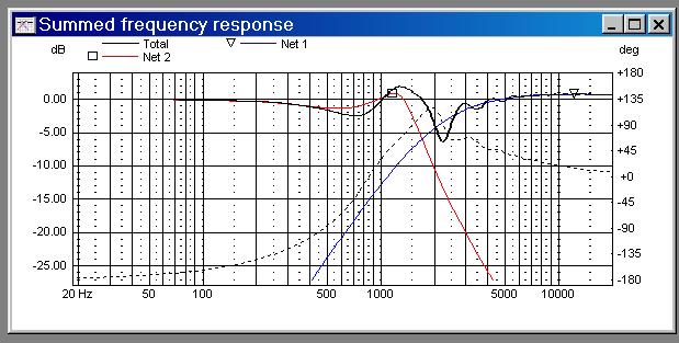

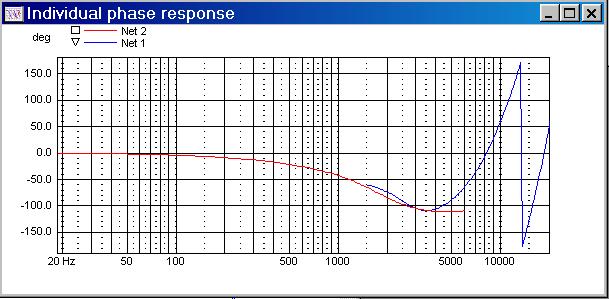

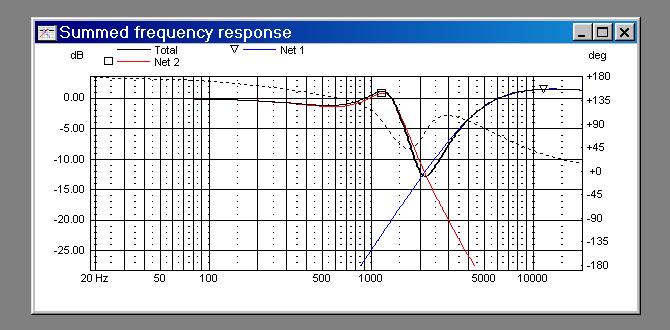

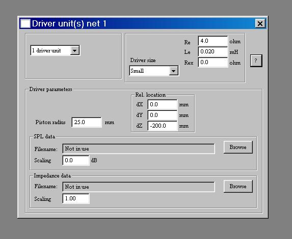

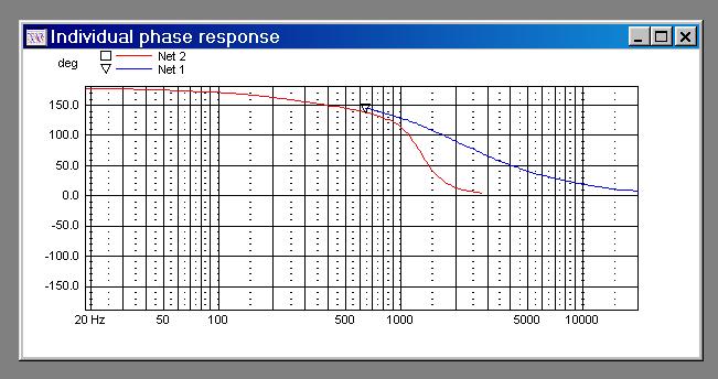

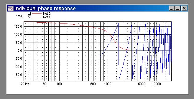

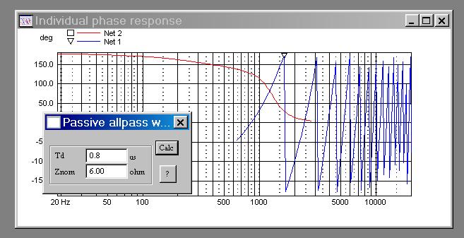

По умолчанию Allpass lspcad
Вопрос по фазе.
В лспкаде есть моделирование оллпасс фильтра, но есть некоторые нюансы, или я чего то не учитываю.
Берем 2-х полоску,я специально не вставлял реальные дины, Ачх, и Фчх(рис.1,2) Теперь смоделируем расстояние до ГГ применительно к авто, у меня например левые ВЧ ближе на 20 см, в driver units ставим dZ=-200мм (3), фазу крутит будь здоров(4) ощущения на практике все знают, ачх тоже не фонтан (5), теперь в фильтр ВЧ добавляю allpass 0,7 мс что соответствует 20 см.(6). а картинка почти не меняется, т. е. сдвиг фазы есть но не значительные. Сдвиг фазы происходит до определенной частоты и ВЧ не достает? А что б достал вероятно это должен быт n... порядок allpass фильтра?

Старый 27.01.2011, 11:12   #185

Сообщение от Shaa Посмотреть сообщение
Вопрос по фазе.
Совершенно верно.
Оллпасс фильтр осуществляет задержку до определённой частоты. Чем выше порядок фильтра и меньше задержка, тем выше граничная частота.
Я моделировал оллпасс фильтр на 30 см, так фильтр 20-го порядка работал до частоты 3 кГц (примерно).
Так что пищалку задержать не получится, только мидбасс.

Совершенно верно.
ААА... понятно, "будем искать" дальше

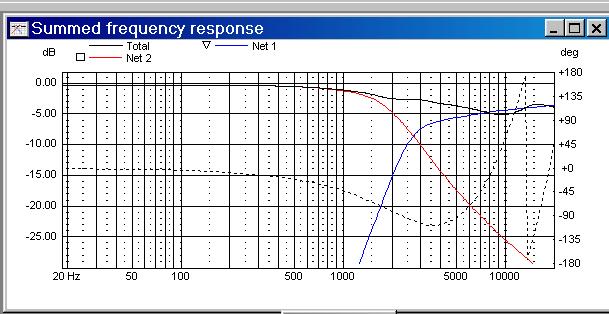

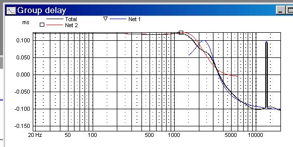

Тогда пойдем по другому.
Например для согласования фаз в полосе совместной работы вч и нч, пока только теоретически, если поставить на вч 4 порядок, а на нч 1 -й порядок среза. Фаза идеально сростаеться с условием приближения твитера на 35 мм вперед!! осталось еще 150 мм и горизонтальная сфазированность есть. Я прав?
Тольго график ГВЗ выше 10000 Гц плох. Слышно будет?
Имхо,чисто практически,если четвёртым порезать ВЧ, то на слух такая фигня.
