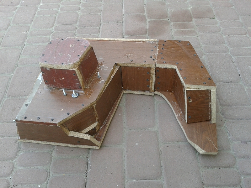

Как оказалось, можно закрепить на два болта М6 в арку пятой двери (вместо петель для груза) + три конфирматных самореза в имеющиеся дырки в обшивке. Держится надёжно. Коробок вышел около 13,8 л под недосабик 8-ку.

В моём случае, поскольку доточил коробок, нашел как дополнительно закрепиться спереди. Короче, теперь разыскивается хвалёный Revolt RW10. Его так хвалят, так хвалят, особенно журнал АЗ http://www.avtozvuk.com/az/2009/11/074-revolt.htm Не наступить бы опять на грабели
