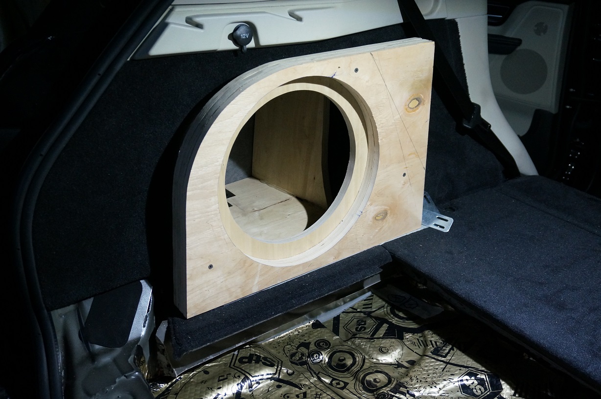

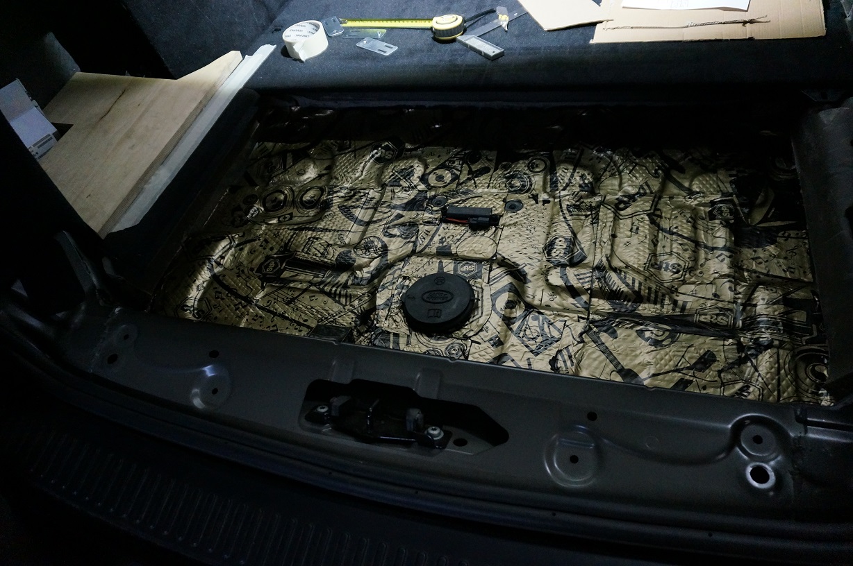

Как я и обещал в теме " Домашняя аудиосистема из автомобильных компонентов", расскажу интересующимся о достаточно интересной аудиосистеме...
Итак, задача: владелец автомобиля, прочитав в журнале "Автозвук" статью об инсталяции известной московской фирмы ( кажется, маститый автор Лысенко....,но неважно) , пожелал. чтобы его аудиосистема была выполнена примерно на таком же уровне, качественно звучала ( без фанатизма и участия в соревнованиях......особенно разряда SQC!!!))))) и....ГРОМКО!!! Слушает ВСЕ!! И для образца прислал фото.....и ответственного представителя, который и поставил задачу , а в дальнейшем будет принимать работу!!! Поэтому все принимаемые решения мы согласовывали с ним....
Основные фото московской инсталяции прилагаются....

Ну, понятно, что в качестве проца выбран Helix DSP.2 последней версии...Качественный сигнал по оптике снимаем с помощью адаптера Trioma... Сняли карты дверей...обесшумки ноль... Расположение динамиков в московском варианте не очень удачное, НО......владелец так пожелал.... Памятуя о ГРОМКОСТИ звучания и исходя из отсутствия места для большого обьема саба, выбрали топовый Alpine SWR 1243D ( 4+4ом ). Рном = 1000 вт, обьем корпуса- 21 л, ЗЯ.... Естественно пару конденсаторов предусмотрели , ближе к сабовому усилителю Ground Zero GZHA 1.1800 XII , а он мощный такой Рном =1100вт и мидбасовому Mosconi AS200,2 Рном = 2 х 200вт. Ну. в качестве мидбасовых динамиков выбрали ,, проверенные на нашей домашке , GZNK 165SQ,,,, Очень хорошее впечатление произвели, вт.ч. и по перегрузочной способности...
Корпус саба, отдельный разговор : 21мм влагостойкая фанера, передняя стенка 53мм, внутри вся поверхности для жесткости покрыта полиэфирной смолой и виброизолирована. Сабик весит под 10 кГ....
