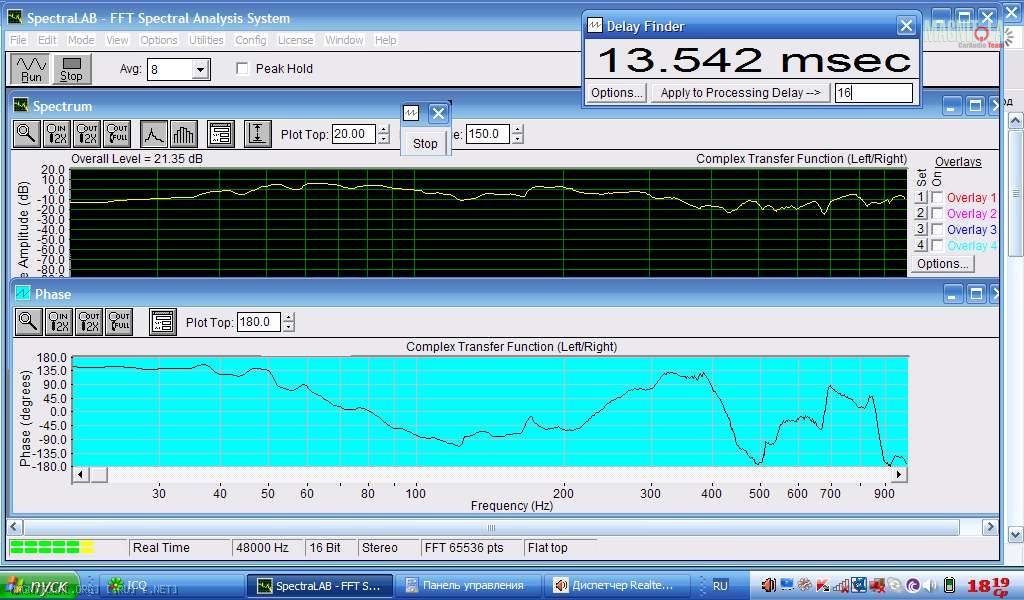

Только база саба сохранилась.

Joice, база не знайдена. Графік починає підніматись після 125 гц.
Графік АЧХ не читабельний. Виставити висотою 40 дб
