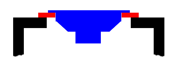

Приветствую господа хорошие!
Собственно говоря интересно Ваше мнение, может практическое, а может теоретическое, вот по какому вопросу.
В моей системе играет саб 12".
И тут один хороший человек, а именно Серёга d2max, дал погонять Peerless 10" XXLS 830876. Ну и решил я его оставить.
Чтобы не переделывать корпус сначала думал вырезать кольцо из фанеры, вклеить, закрепит капитально, ну и т.п.
Но потом вдруг ещё дурацкая мысля прилетела - а вдруг опять 12 захочется. АЗ, как говорится, штука такая. Сами знаете.
Так вот придумалось мне сделать кольцо, ну скажем из дюрали, миллиметров так 5 толщиной.
Для наглядности набросал картинку (обозначил красным).
Что скажете? Не скажется ли это каким то образом на звуке, игре саба?

Нафига дюраль? Возьми обычный чермет 8-10 и будет те Щастье

Нафига дюраль?
Ну она хоть будет смотреться, да и обрабатывается легко.
Собсно пока вопрос в другом.
Думаю и 5 мм хватит.

и оргстекла хватит 10.
а обрабатывать напильником?
Не скажется, я тоже подобным образом в свой короб от 12хи 10ку ставил, никаких проблем, главное объём нужный сделать, это гораздо важнее

Возьми лучше фанеру 16-18 мм и круг прикрути. Фрезером края закруглил и класно покрасить - супер будет.

16-18 мм
Не хочется такую толщину.

Ну для такого саба и 10 мм хватит 175 ватт номинал...

Jakson001, ну а на фанеру 10 мм у меня надежды мало.

у меня кольцо из фанеры 16 мм ( склеенные 2 по 8 )
жесткости достаточно

Спасибо всем. Буду делать из дюрали, как и задумал.
