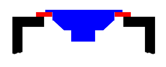

Приветствую господа хорошие!
Собственно говоря интересно Ваше мнение, может практическое, а может теоретическое, вот по какому вопросу.
В моей системе играет саб 12".
И тут один хороший человек, а именно Серёга d2max, дал погонять Peerless 10" XXLS 830876. Ну и решил я его оставить.
Чтобы не переделывать корпус сначала думал вырезать кольцо из фанеры, вклеить, закрепит капитально, ну и т.п.
Но потом вдруг ещё дурацкая мысля прилетела - а вдруг опять 12 захочется. АЗ, как говорится, штука такая. Сами знаете. :D
Так вот придумалось мне сделать кольцо, ну скажем из дюрали, миллиметров так 5 толщиной.
Для наглядности набросал картинку (обозначил красным).
Что скажете? Не скажется ли это каким то образом на звуке, игре саба?
Alexx 08.03.2014 14:05
Re: Интересно ваше мнение по установке сабвуфера.
Нафига дюраль? Возьми обычный чермет 8-10 и будет те Щастье
loza 08.03.2014 14:07
Сообщение от Alexx (Сообщение 289583)
Нафига дюраль?
Ну она хоть будет смотреться, да и обрабатывается легко.
Собсно пока вопрос в другом. :)
pitsol 08.03.2014 14:09
:+1:
Думаю и 5 мм хватит.
Finally Woken 08.03.2014 16:35
и оргстекла хватит 10.
а обрабатывать напильником?
romzas 08.03.2014 17:09
Сообщение от loza (Сообщение 289582)
Не скажется, я тоже подобным образом в свой короб от 12хи 10ку ставил, никаких проблем, главное объём нужный сделать, это гораздо важнее

Jakson001 08.03.2014 19:07
Возьми лучше фанеру 16-18 мм и круг прикрути. Фрезером края закруглил и класно покрасить - супер будет.
loza 09.03.2014 07:13
Сообщение от Jakson001 (Сообщение 289596)
16-18 мм
Не хочется такую толщину.
Jakson001 09.03.2014 08:24
Ну для такого саба и 10 мм хватит 175 ватт номинал...
loza 09.03.2014 08:29
Jakson001, ну а на фанеру 10 мм у меня надежды мало. :)

dimasik 09.03.2014 14:16
у меня кольцо из фанеры 16 мм ( склеенные 2 по 8 )
жесткости достаточно
Boston Acoustics G510-4 от DLS A6 Mono Amp
loza 09.03.2014 15:25
Спасибо всем. Буду делать из дюрали, как и задумал.
