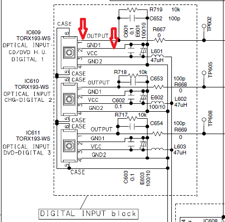

картинка оптического выхода с Alpine 7998 на 4-контактный TOTX193
нам нужен ТОТХ 142 и TORX 142
осталось только найти их и робовать ))
тогда не проще ли переделать выход под Кокс ?
в 502 иве и 505 иве "+" это spdif сигнал - на сколько я понимаю и сам TOTx встроен в кабель KWE 610 - это еще больше упрощает действия....

Подкиньте идейку как в 701ом проце замутить коаксиал вход
Мутить ничего не надо, он там и без этого есть. Активировать с помощью рукса коаксиальный вход, и вперед.

Вообще можно и попробовать на одном из входов.
Если я правильно понимаю, то туда, куда показывают стрелочки лепим тюльпан "маму" и получаем коаксиал цифру мимо оптики. Так?
