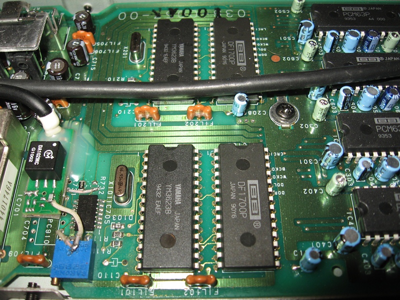

1. Источник:
цифра: штатное ГУ Хонда аккорд
дак: переделанный модуль от Clarion X (говорят было выпущено всего 50 экземпляров) под маркировкой Clarion X-DA1

DC-DC:
ЦФ:
ЦАПы:

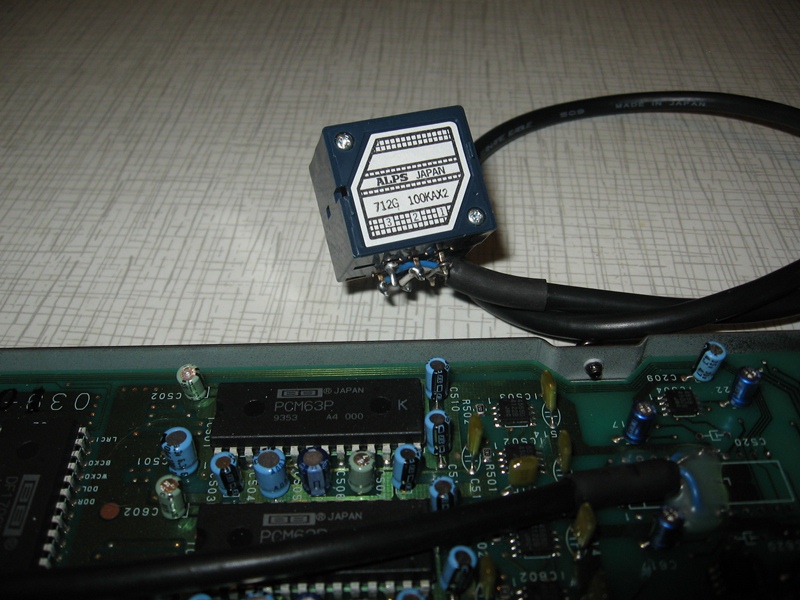

Громкость
p.s. все белые проводки, термоклей и пайка - результаты переделок.
дабы пазвеять сомнения могу выложить фото до переделки.

Вадик!Какой это DAC?И что это за блочек на проводе выведен?Зачем там 4 шь 63х ЦАПА?Параллельная обработка?Впечатления от внедрения сего чуда в твой тракт?Очень интересно...

это модуль от клариона, которому сделан коаксиальный вход, удален евол и сделана крутилка громкости в аналоге (тот самый блочек)
провод к крутилке укорочу по месту, когда точно буду знать где будет стоять.
