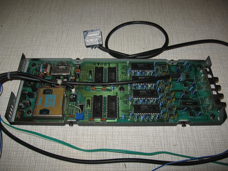

общий вид:
Вложение 4333

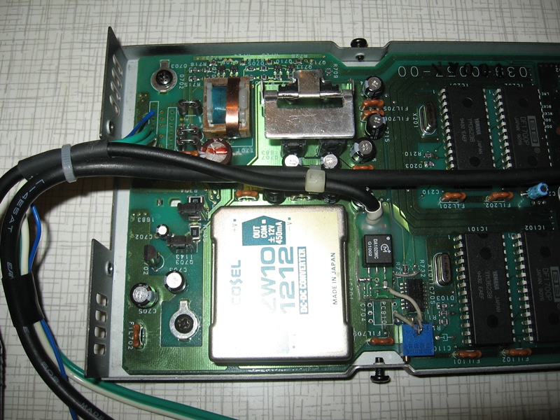

DC-DC:
Вложение 4334

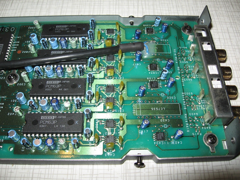

ЦФ:
Вложение 4335

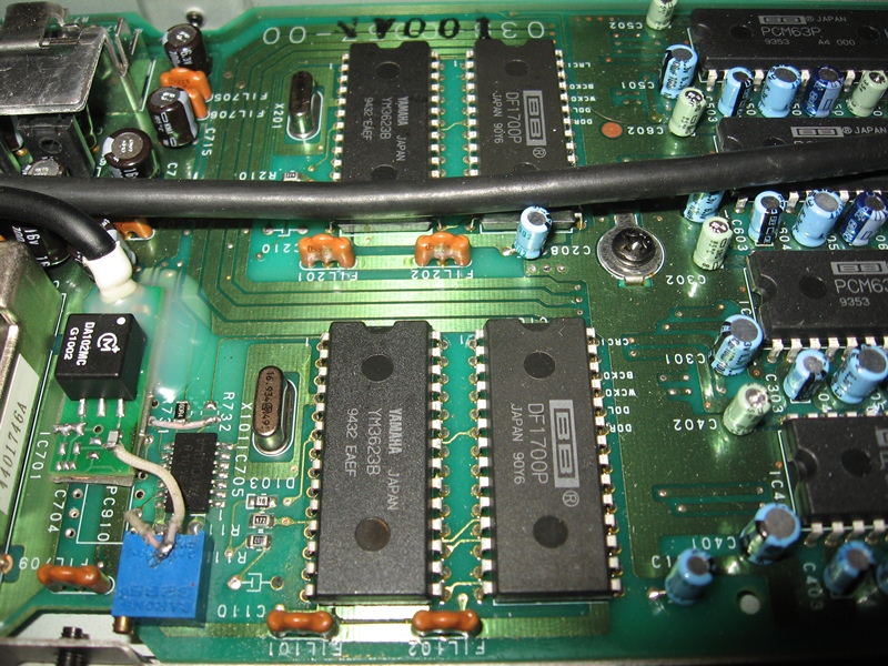

ЦАПы:
Вложение 4336

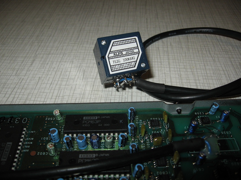

Громкость :D
Вложение 4337
p.s. все белые проводки, термоклей и пайка - результаты переделок.
дабы пазвеять сомнения могу выложить фото до переделки.

Вадик!Какой это DAC?И что это за блочек на проводе выведен?Зачем там 4 шь 63х ЦАПА?Параллельная обработка?Впечатления от внедрения сего чуда в твой тракт?Очень интересно...
vvv 31.10.2010 17:00
это модуль от клариона, которому сделан коаксиальный вход, удален евол и сделана крутилка громкости в аналоге (тот самый блочек)
провод к крутилке укорочу по месту, когда точно буду знать где будет стоять.
впечатления хз, не слушал, негде, через пару недель может быть
