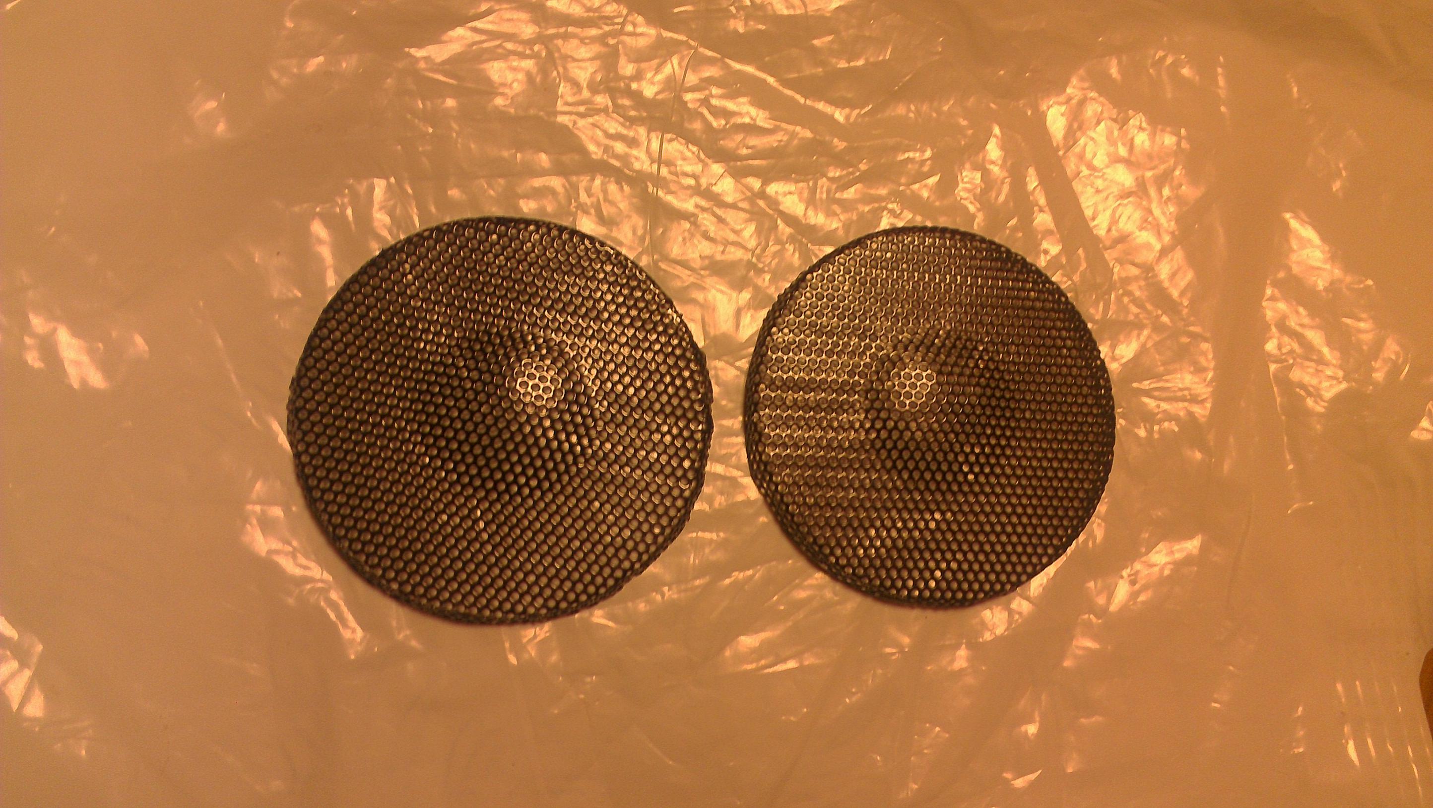

Хочу более детально описать процесс изготовления сеточек для СЧ.
В связи с переходом на трехполоску, возник вопрос - как сделать сетки для СЧ в одном стиле с ВЧ?
Такая форма у меня на ВЧ - посередине выпуклая часть:
