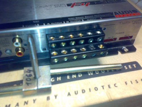

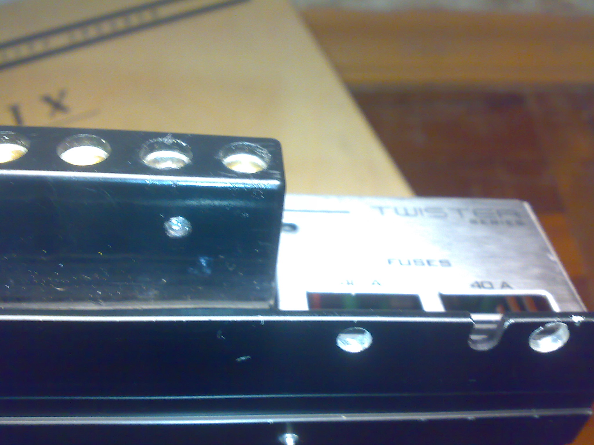

Фотоотчет о восстановлении сорванной резьбы на клемме уся.Ничего сложного , может кому будет полезно.

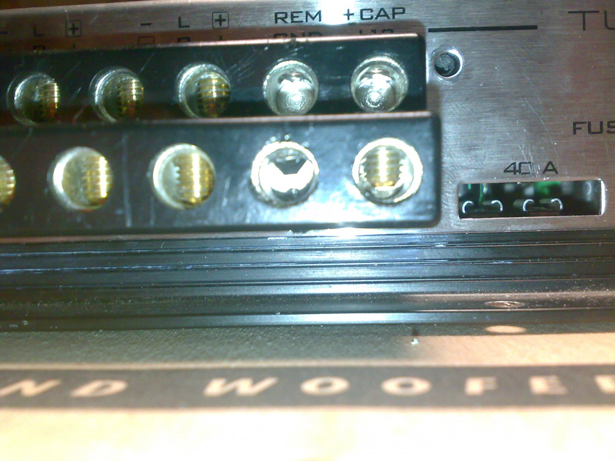

Сначала планировал нарезать резьбу снизу, но так как отверстие от самореза.Гореинсталлерами "было нарезано под углом " пришлось отказаться.
Вобщем к счастью хватило тела клеммы на 3,5 оборота м6.Слыхал что такого количества резьб достаточно даже по сантехническим понятиям.

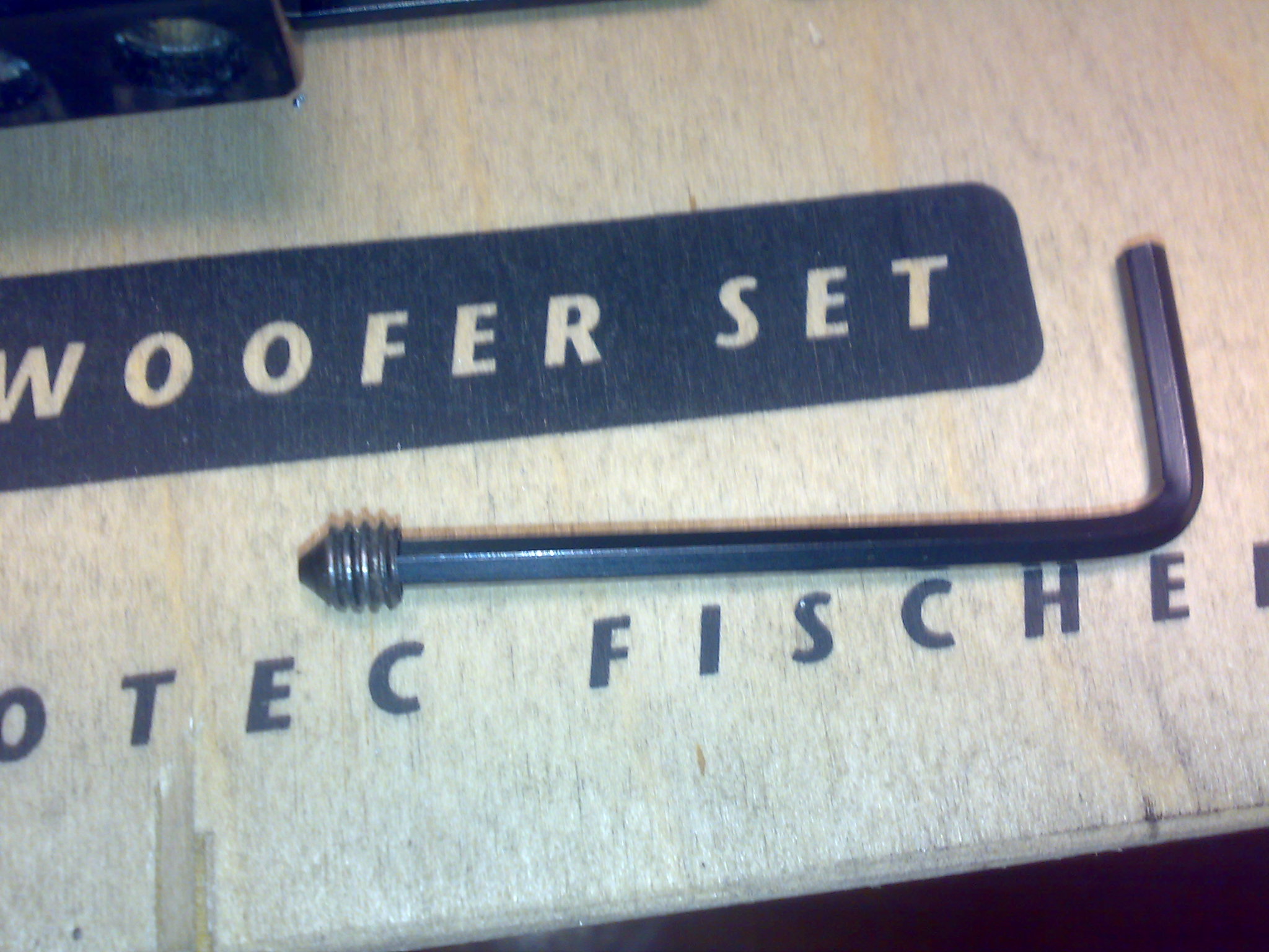

Кстати болты такого типа называются гужон. И найти их не так просто пока поставил короткий.
Короче я доволен как слон завтра предстоит инсталл. Гараж теплый нашел.

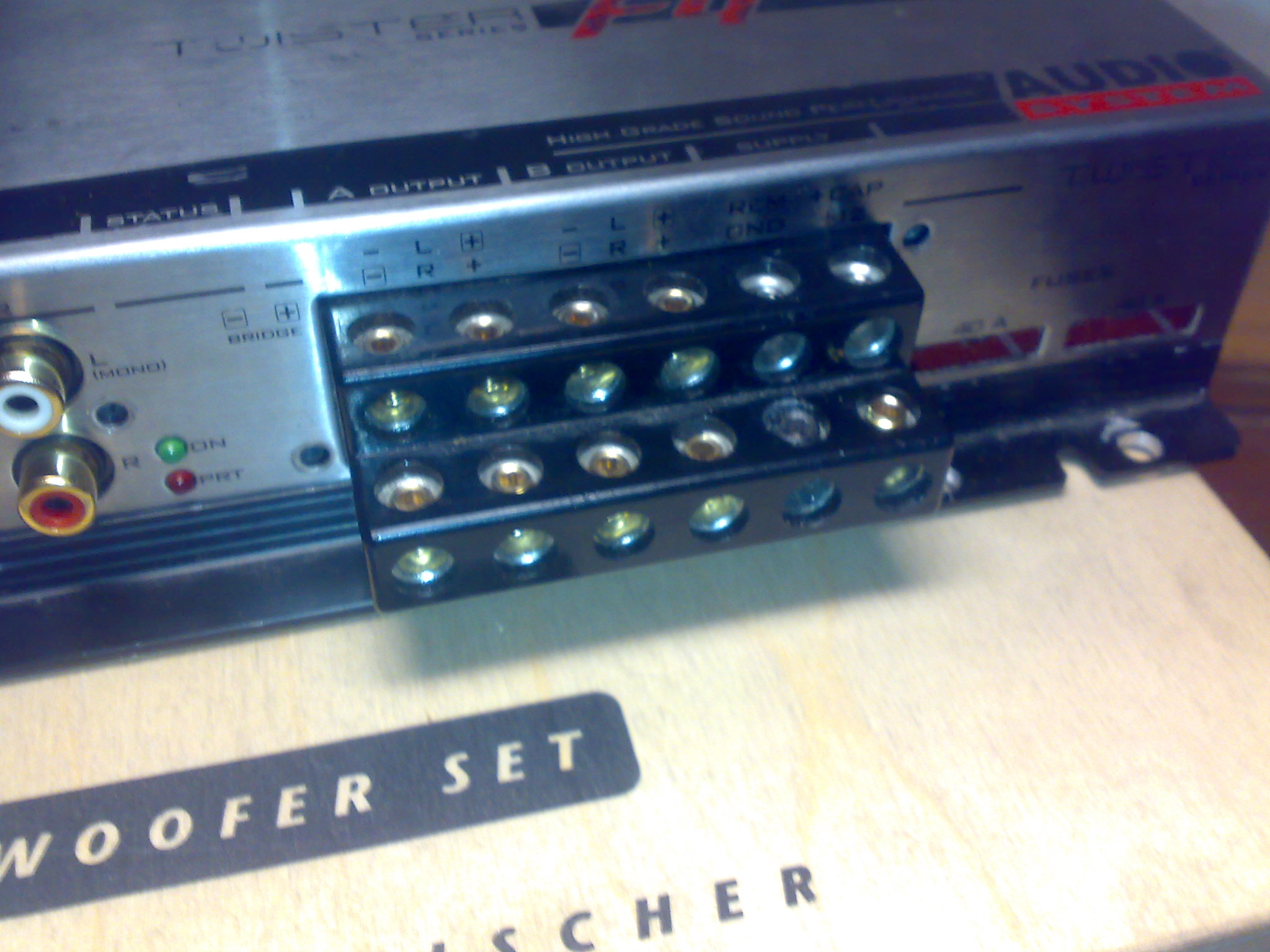

Вид внутрях

а что мешало студии сделать так же ???
Гужоны довольно таки распространены.... главное найти магазин метизов где продают не только быстрый мондаж для бетона !

Всем спасибо нашел в Эпицентре. С работой в другие магазины не успеваю.Слегка длинноваты сточу на наждаке.
