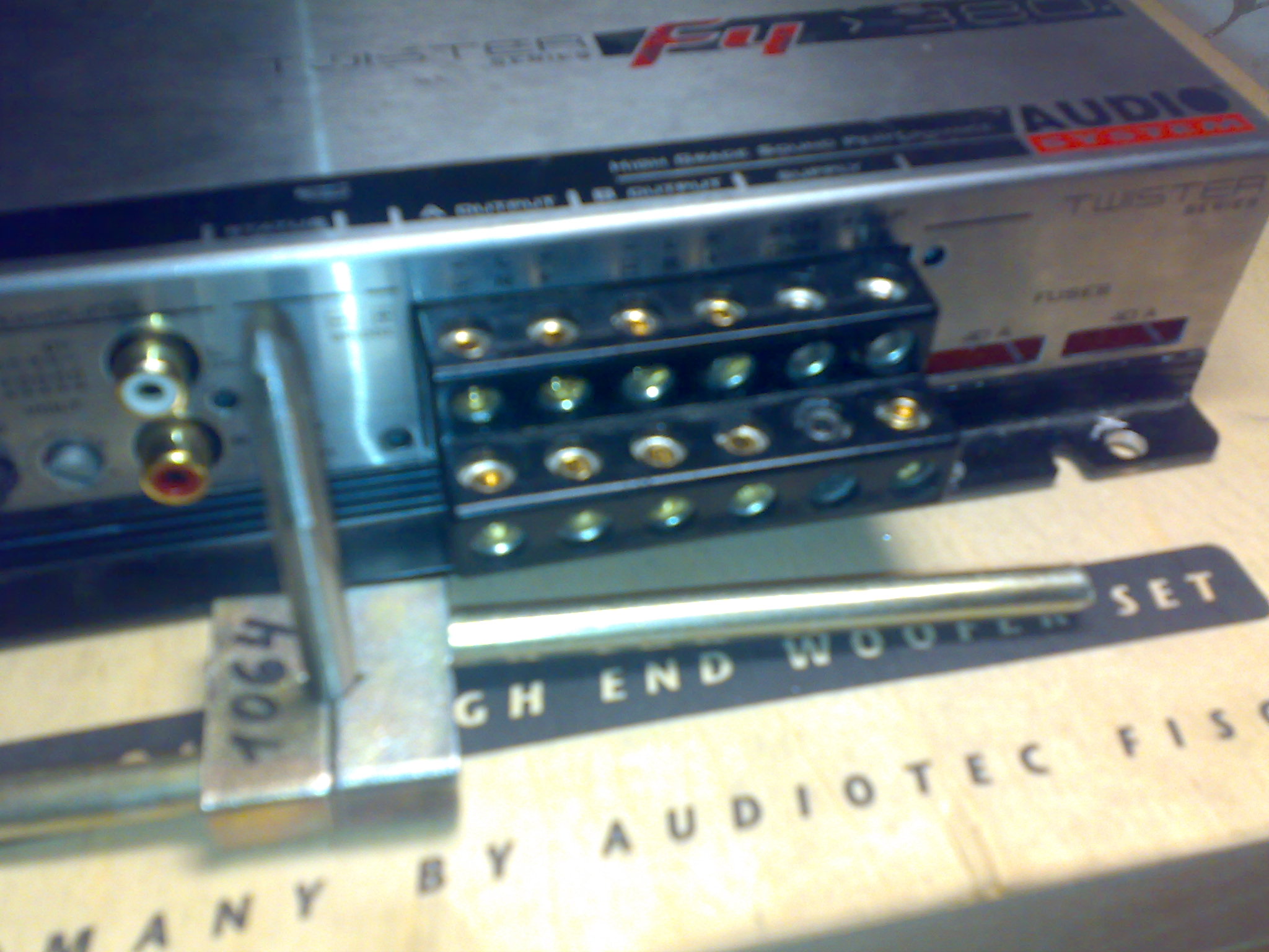

Фотоотчет о восстановлении сорванной резьбы на клемме уся.Ничего сложного , может кому будет полезно.
Вложение 25393
Сначала планировал нарезать резьбу снизу, но так как отверстие от самореза.Гореинсталлерами "было нарезано под углом " пришлось отказаться.

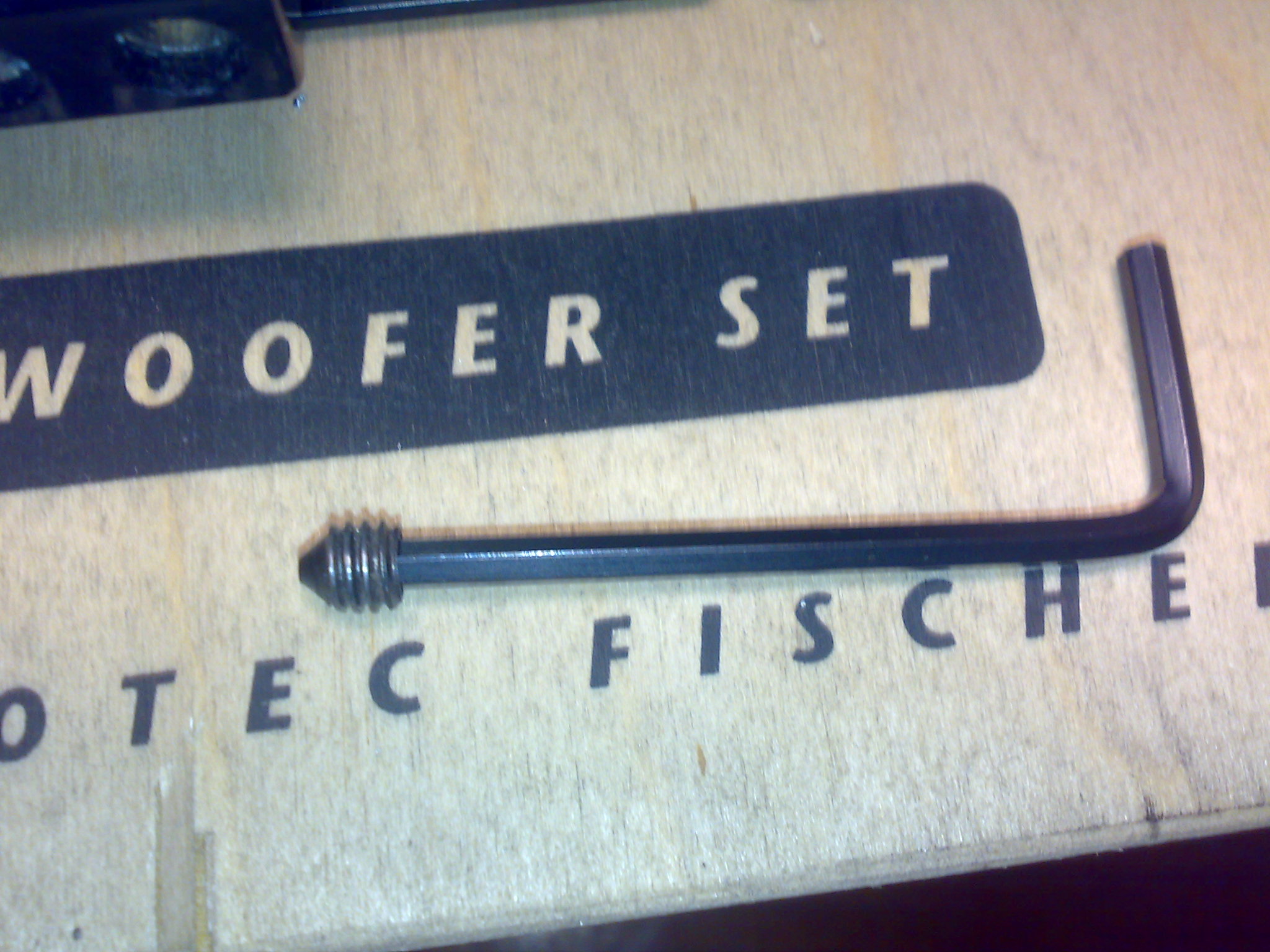

Вобщем:yo-ho-ho::yo-ho-ho: к счастью хватило тела клеммы на 3,5 оборота м6.Слыхал что такого количества резьб достаточно даже по сантехническим понятиям.

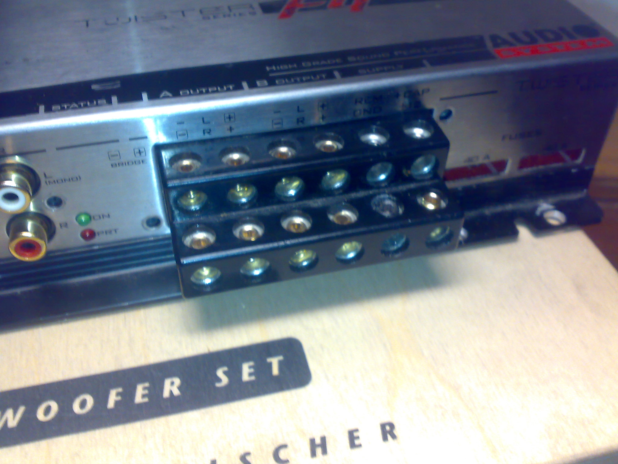

Вложение 25395
Вложение 25396

Кстати болты такого типа называются гужон. И найти их не так просто:notknow: пока поставил короткий.
Короче я доволен как слон завтра предстоит инсталл. Гараж теплый нашел.

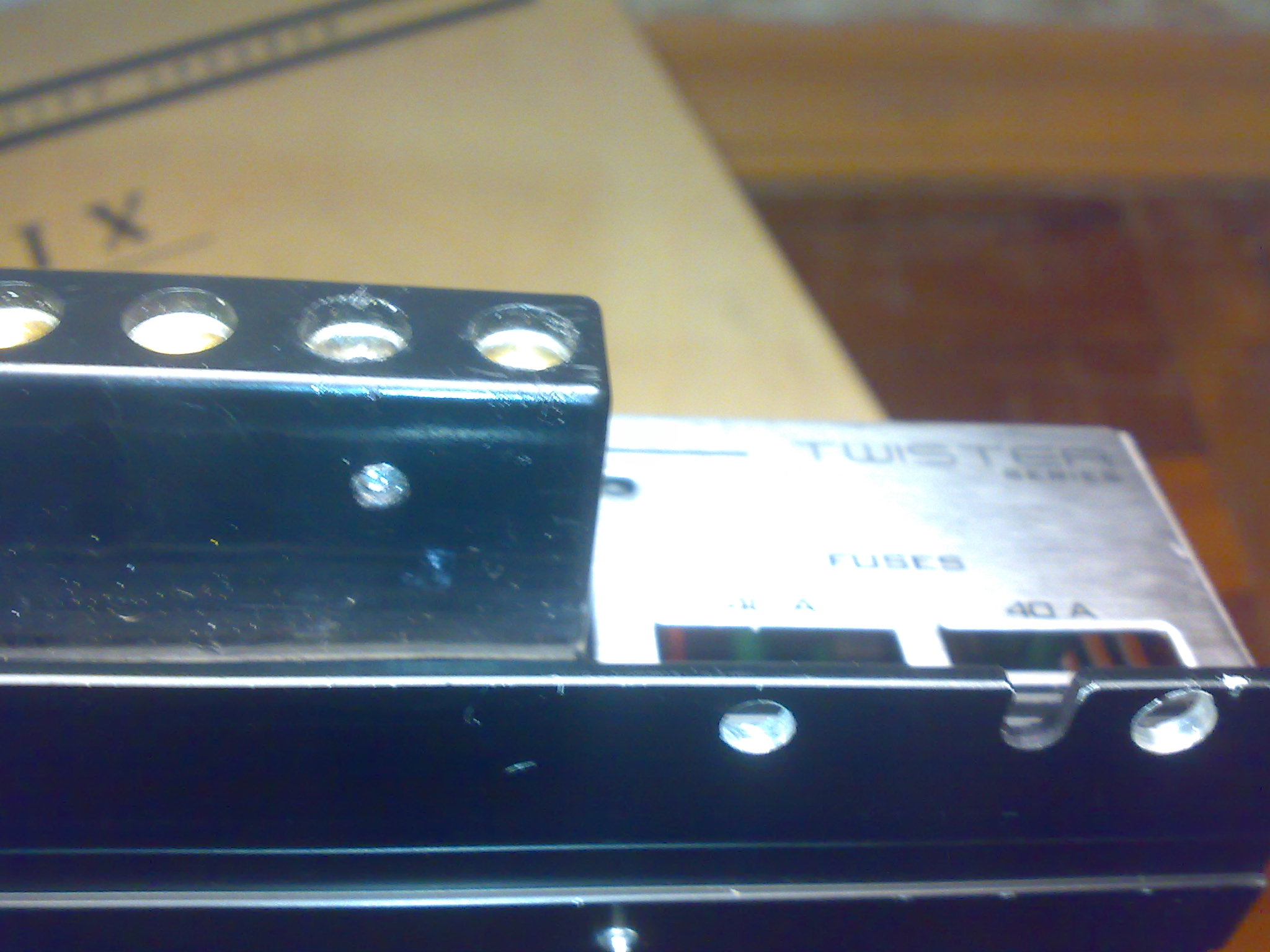

ryab4ik 25.01.2013 19:54
Re: Ремонтик
Вложений: 1
Вид внутрях
