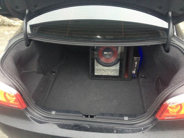

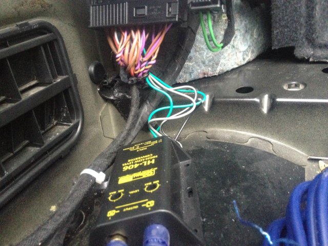

в машине стоит штатный 8 канальный усилитель , от него идут два канала на мидвуфера(выполнят роль небольших сабов) мне их конечно недостаточно, хочу докупить моноблок к тем проводам что идут на штатный мидвуфер, к штатному усю подключить преобразователь высокого уровня и получить от них линейный выход на отдельный моноблок так вот ничего ли я не запорю????? на форуме находил человек делал такое уже.

Запороть ничего не запоришь, но сабвуфер, скорее всего, играть нормально (имено как сабвуфер) не будет. Так как в большинстве случаев, в штатных системах сигнал, который идет на миды, подрезается снизу, т.е. из него вырезаеся и удаляется сабовый диапазон звука.
А это значит, что ты вместо саба получишь в ситеме еще один большой мид, но никак не не саб.

Робив колись таке в БМВ 5, новенькій. При чому сигнал брав з тилових динаміків, а не з тих вуферів, що на підлозі, наскільки пригадую.
Бумкало.

почему же звук подешевле) лично в моей стоит logic7 это топовый звук скажем так в 5ах e60, мне очень нравится звучание , живое, + знаю стоит процессор в этой системе, единственное не хватает низов, вот того и есть задумка подключить саб, по поводу вуферов под сидениями ты прав они есть, но их недостаточно, считаешь нет смысла брать звук к моноблоку от них?
ЛУЧШЕ БРАТЬ С ТЫЛА?
СПАСИБО. БУДУ ПРИЗНАТЕЛЕН ЗА СОВЕТ!

Я СЧИТАЛ ЧТО наоборот к этим сабам что стоят под сидениями в е60 bmw, подается сабовый диапазон.
