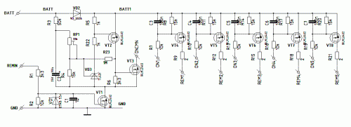

Вот понадобилась схема развязки провода Remote в автомобиль, которая позволяет подключить несколько усилителей, маломощную индикацию или подсветку, небольшие вентиляторы. И чтобы этот блок следил за напряжением аккумулятора, на давая разрядиться, да ещё и можно было выключать всё по отдельности.
Придумал схему:
Параметры следующие:
Напряжение включения - 12,3 В
Напряжение выключения - 11,5 В (регулируется подстроечником)
Входное сопротивление провода Remote - 3,3 кОм
Количество выходов - 5
Ток нагрузки по каждому из выходов - 0,2 А
Задержка включения - 10 сек.
Схема подключается тремя проводами:
- Масса (GND)
- Аккумулятор (BATT)
- вход Remote (на схеме REMIN)
Между общим выходом ONCMN и входами ON1...ON5 ставим выключатели потребителей.
Выходы REM1...REM5 подключаются к нагрузкам
Позже подключил светодиод индикации (на схеме не показан) между плюсом и выходом ONCMN.

По просьбе заинтересованных товарищей немного позанимался платкой развязки. Переразвёл с более толстыми проводниками и залил полигоном. Также применил СМД стабилитрон TL431.

Придумал схему
Ну и где она?
Интересно узнать, как этот блок следит за напряжением аккумулятора. В смысле как это реализовано в схеме? Для общего развития так сказать.

Как ответить? Картинки выкладывал изначально, но форум их не бережёт. Сейчас выложу на хостинге, но сколько они там продержатся, хз.
Изделия мои всегда имеют нормальный вид, чтобы не было стыдно.
По цене - обращайтесь в личку, здесь не купи - продайка, не могу озвучить. Да я и не продавец.
Принципиальная схема
