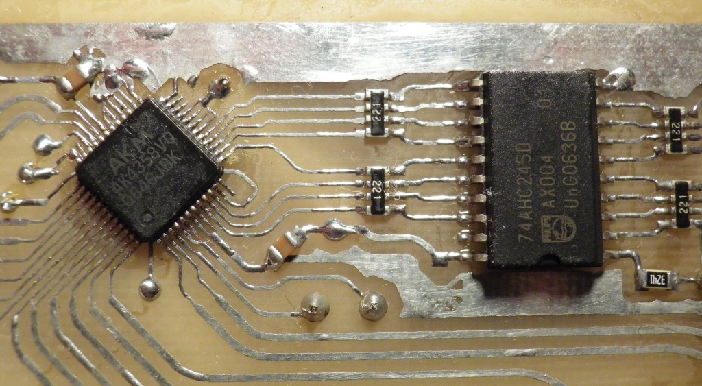

В продолжение темы.
Для полноценной реализации возможностей машины времени сделал восьми канальный ЦАП на микросхеме AK4358 (пробегала мимо).
Полоса 192 кГц 24 бит.
Отношение сигнал / шум 112 дБ.
Уровень гармоник -94 дБ.
Плату разводил без излишнего "уменьшательства", с запасом по размерам деталей. Изготовил методом ЛУТ, даже совпали обе стороны. Немного рисковал с местом под микросхему - там шаг дорожек 0,5мм и ширина 0,2мм. Но, видно, звёзды стали в нужное положение и всё отлично получилось.
Питание сделал под автомобильный вариант, с преобразователем +-15 вольт.
Пока только включил и проверил режимы, слушать буду на днях.
Прилагаю фото:
Вложение 19872
Это вид сверху
Вложение 19873
Это вид снизу
Вложение 19874
Это вид на АЦП
Ключи мюта пока не впаивал, позже исследую их влияние.
Эти ключи будут спасать от переходных процесов ?
А что лучше - задержка на включение усилителей, и пусть все прохлопается само собой
Или всетаки ключи - не будут ли они какать в звук ?
Asahi Kasei - ниче так получается изделиеЦЕ ))) +2
