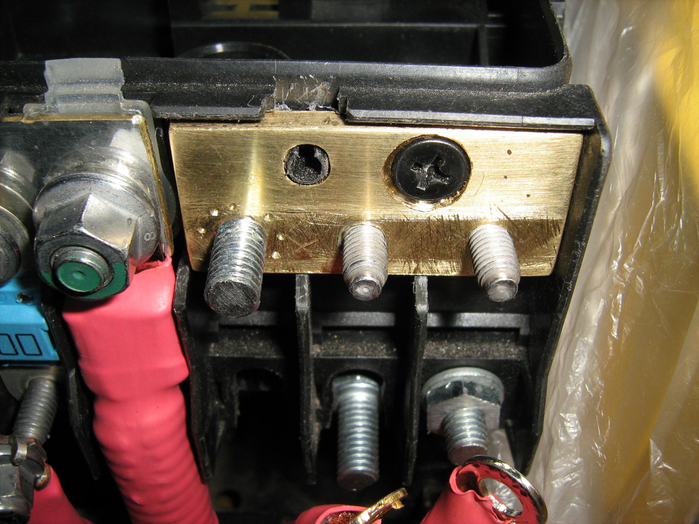

Машина была на гарантии, поэтому постарались минимально вмешиваться в электрооборудование. В штатном блоке предохранителей было место вроде как для нас специально. Изготовили распределительную шину и через соответствующие преды развели две ветки питания:

2AWG ушло в район заднего сиденья и там через 2 дистрибьютера на потребители - 4 усилителя и 2 накопительных ёмкости. Два места в дистрах остались резервными, там стоят запасные преды. Минус затянули тем же сечением, из подкапотного пространства. Столкнулись с проблемой - в арсенале продукции EOS не оказалось минусовых распределителей на 4 потребителя, поэтому пришлось взять 3 двойных, изготовить соединительную шину между ними и потом развести на 6 потребителей.

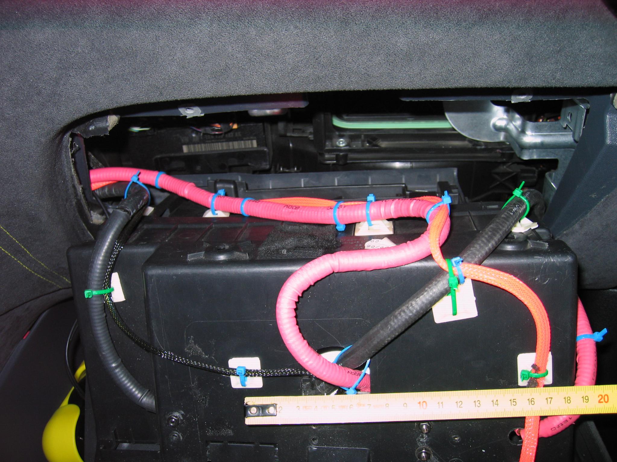

8 AWG плюс и минус завели в бардачок, оттуда через плюсовой дистрибьютор и минусовой подали питание на предусилитель и конвертор ГУ, расположенный под пассажирским сиденьем.
