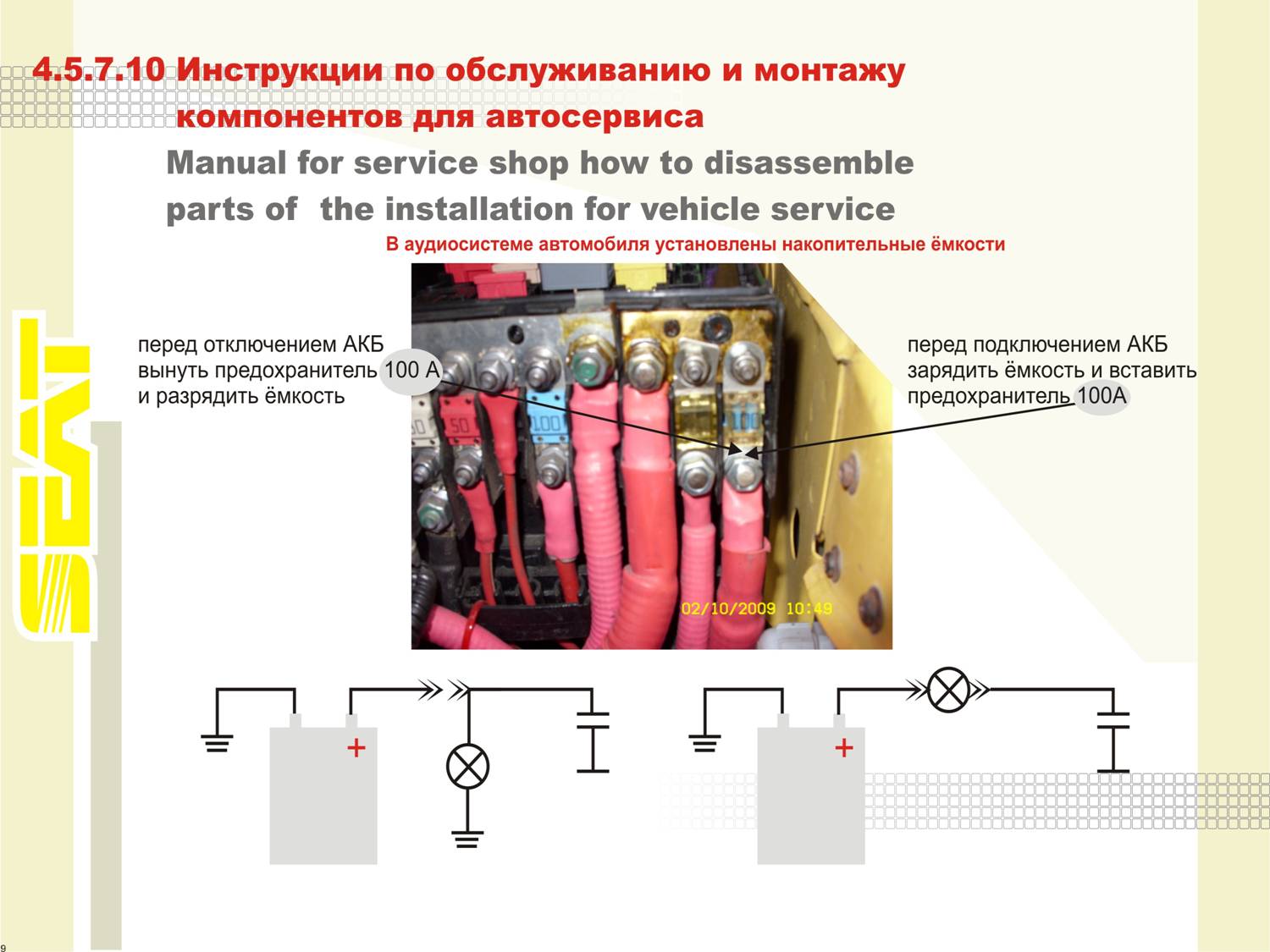

Старый 19.01.2010, 13:16   #52
Да встанет там всё нормально
На фото - слева штатные,справа минианл
Под рукой мини нет, габариты штатного - полня длина40,расстояние по центрам болтов 32,ширина самого квадратика 11,длина 15,толщина 8
Вадик! Извини что в твоей теме

в штатный дистрибъютер бмв становятся как родные
штатный дистрибьютор - имеется ввиду блок предохранителей?
с любой модели? зеленый (на фото) - с какой?
да, блок предохранителей.
с любой ли модели не знаю, я плохо разбираюсь в кузовах бмв, но видел по меньшей мере в 2-х

в е39 и, вроде, в е60 видел.
в х5 кажется тоже.
если речь идет о зеленом преде, то аудисон, стингер или дитц, они минианл выпускают.
