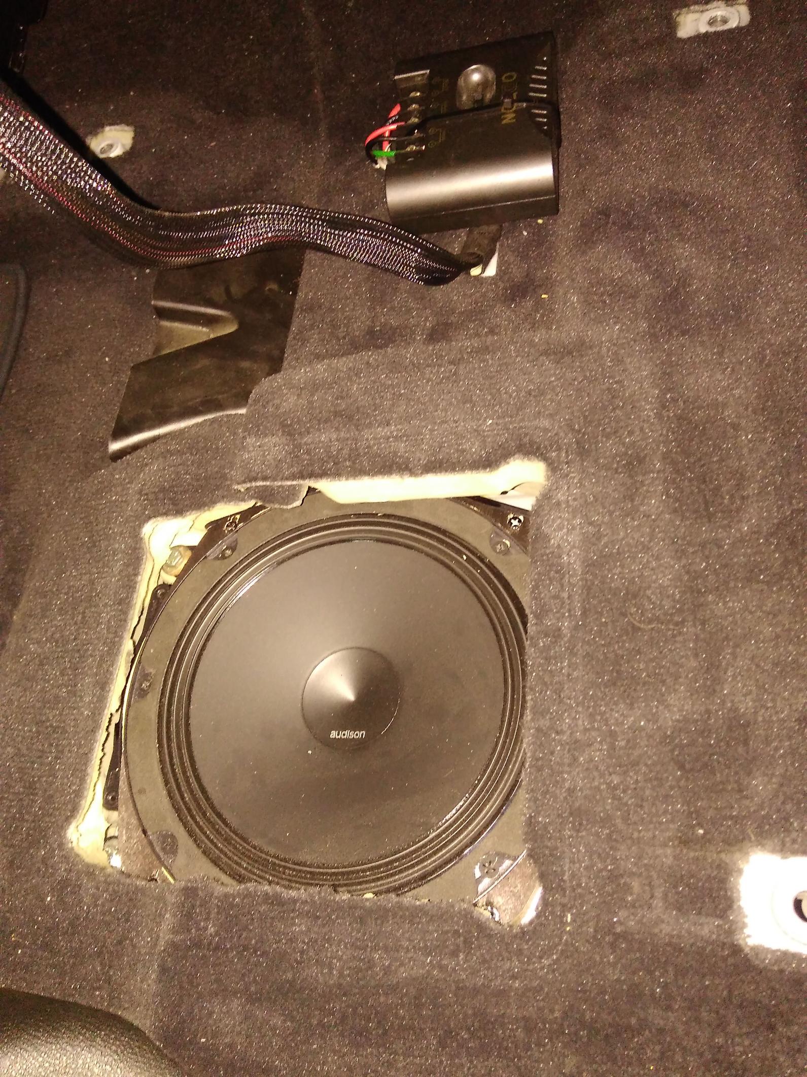

Вложений: 3
Попередня система...

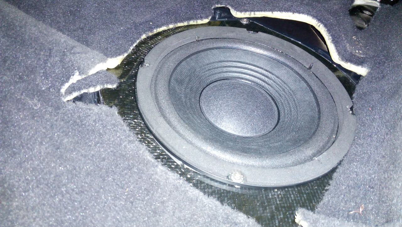

Вложений: 1
Сообщение от Alex.z (Сообщение 367216)
Какой объем подсидельников?
Это штатные места бмв, там нет объёма. Условное "фри". Ставили туда Monacor SP-167E, впритык но результат отличный :vo:
Вложение 74928
c0les0 27.12.2019 17:41
Re: m-Dimension GLOW.8B BMW PRO чи Audio System AX 08 BMW EVO2 під сидіння в BMW???
Там есть обьем, так как корпус под динамиком стыкуется с неким закрытым объемом в пороге.

Сообщение от c0les0 (Сообщение 367219)
Только никто не знает какой там объем. Поэтому считает его условно Free air, ну или как большая дверь)))
я в F32 капитально дорабатывал штатные места и ставил миды с Е60. Они больше по размерам, вроде как 8", хотя могу ошибаться. Штатные в F32 были меньше по размерам, и они не выдержали нагрузки(((( Естественно подключено все через процессор, усилитель и хорошую проводку.
Человек третий год ездит, радуется))))) ;)
