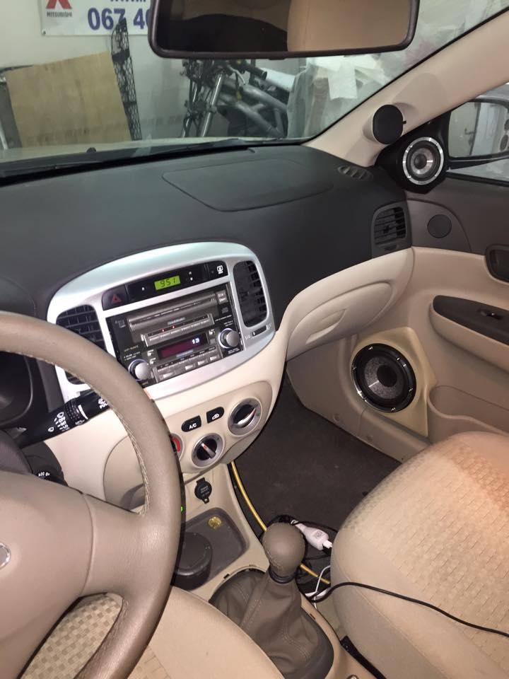

Так как появилось два однодиновых устройства, пришлось заказать с Америки родную двухдиновую рамку с шахтой, цена вопроса вышла в 320 грн) что явно дешевле любого варианта на разборке ввиду того, что это оказывается дефицит)

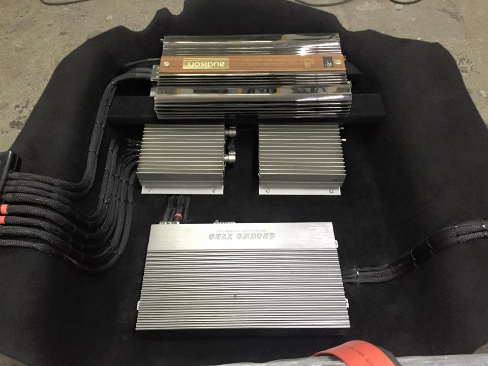

Вся силовая часть разведена по левой стороне. Все акустические и межблочные соединения идут по правой стороне. Головоломка была еще та, так как помимо этого нужно было расставить усилители так, чтобы хватило места под запаску.

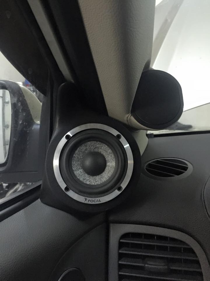

Корпуса по середины были полностью переделаны, теперь при тех же размерах и дизайне в них по 500 грамм объема. Получилось это засчет толщины стенок, которые были раньше почти вод 2 см толщиной.
