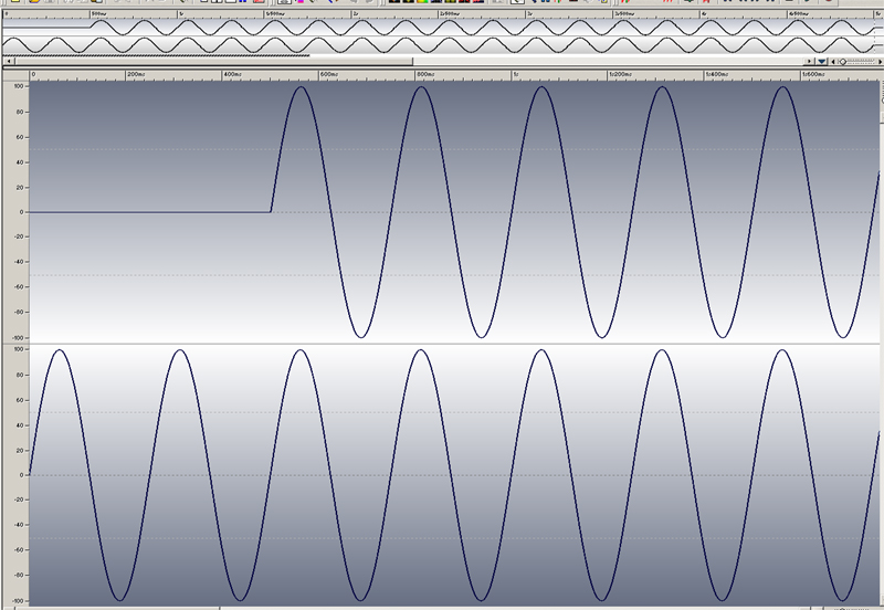

Похоже мне прийдется объяснить мои слова. Я покажу то, чего невидно при измерении спектролабом. Вот иллюстрация сегодняшней Володиной настройки мид/вч. Сверху сигнал от вч, снизу от мида. В реальной жизни они конечно так красиво не выглядят, но суть от этого не меняется.
И заодно вопрос : динамики сфазированы или нет?

Я понял о чём Вы. Те не менее, по технологии совы (гармин) иногда фазы дабы добиться в линейку (там то ошибки не может быть) расстояние иногда оч.отличаются от линейки. Ответ на Ваш вопрос, -нет.
По методе видно что сигнал перезадержен, ну тобишь мы не попали в период, и поэтому как на картинке там исключается эта проблема на корню.

Ответ- .ДА! Потому что понятие фазы относится к непрерывному периодическому сигналу. Это значит что ни с каким началом сигнала фаза не оперирует, а тольк о с началом периода. Именно поэтому значение фазы всегда в диапазоне от 0 до 360 градусов, и бОльшие значения присутствуют только в промежуточных вычислениях. На графике изменения фазы от частоты сдвиги что на 1 период что на 10 периодов будут выглядеть ОДИНАКОВО.
Ну вот ... приехали, наверно я что-то упустил. То, есть по вашему, имея два динамик берем сч и вч, у них будет вариантов "синфазной работы" очень много ? а по мне будет всего 1 вариант, когда не 1 не 2 и не 10 переиодов мы будем перепрыгивать. И ВИДНО будет, когда на 3 когда на 10 периодов у нас фаза будет перепрыгивать, а видно это просто, у нас есть эталонный график, а другой любой должен с ним совпадать, в противном случае сигнал будет или на опережение (нашего эталона) либо наоборот, зависит от того, сколько периодов мы перескочим. Именно поэтому в одном варианте мы получаем пилу, (хотя работа может быть и синфазной, но тем не менее один канал будет опережать другой на несколько периодов). или можем иметь прямую фчх, эталонную, которая должна быть на вид как под "влиянием" фильтра его порядка и типа.
А по вашему графику , если сверху вч снизу сч, сч играет на опережение, и синфазная работа у них только через несколько периодов, но какой нам смысл от такой "синфазности" когда барабан становится ведром....
