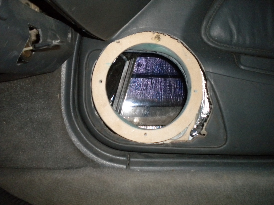

Наконец добрался до своей машины

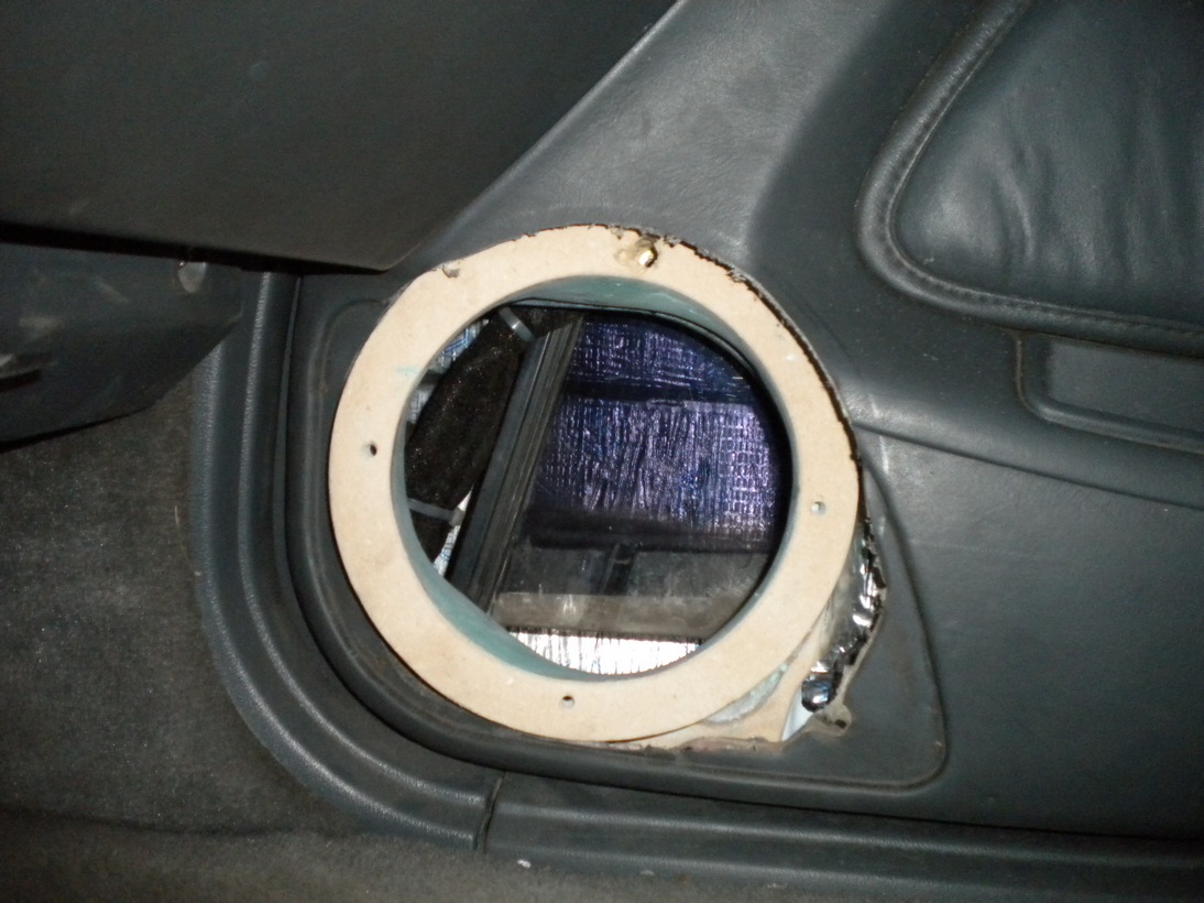

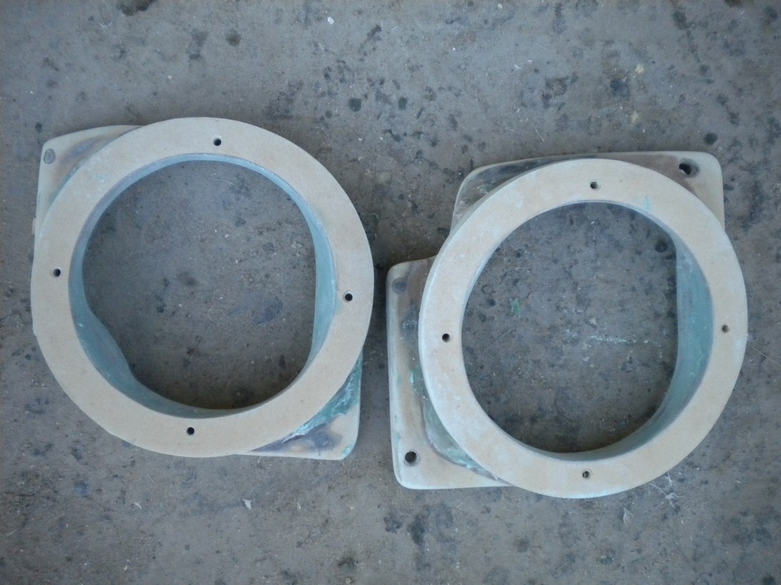

Узнал цену дверных карт на разборке (на всякий случай), успокоился и решил продолжить работу. Карты буду подрезать под динамики.
Вырезал колечки под динамики и проставку на дверь. приклепал резьбовые заклепки
ID:	10326   Нажмите на изображение для увеличения

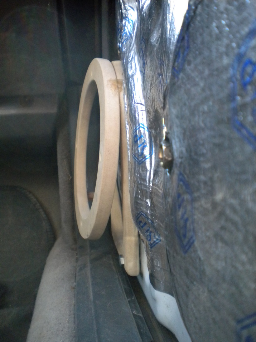

Термопистолетом собрал колечки.
Крутил как только можно, решил делать небольшой доворот. Для двушки нужен и желательно побольше, но у меня больше только в ущерб дизайну (сильно выпирать будут). В дальнейшем все-равно прийду к трехкомпонентному фронту, а ему небольшой доворот не помешает.

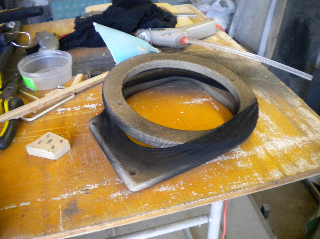

Ну а дальше любимая всеми колготно - чулочная технология.
ID:	10341   Нажмите на изображение для увеличения

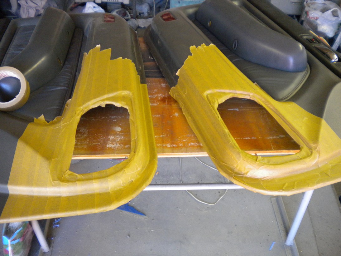

Старый 28.08.2011, 19:40   #106
Yustin
Аватар для Yustin
Регистрация: 06.06.2008
Адрес: Odessa
Возраст: 49
Сообщений: 97
Поблагодарили 6 раз(а) в 4 сообщениях
Репутация: 9
По умолчанию Re: Озвучить Honda Legend

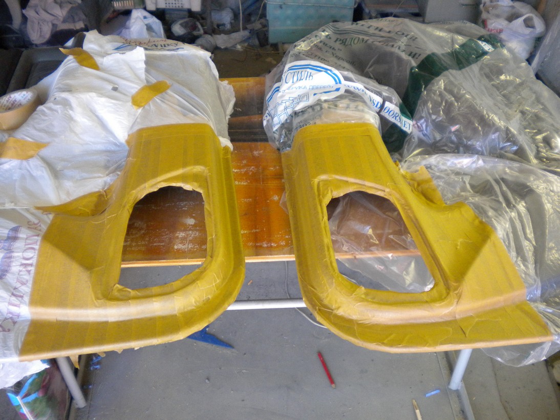

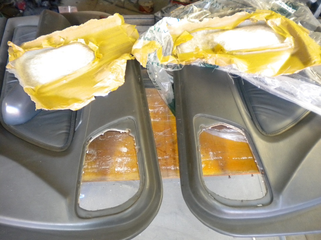

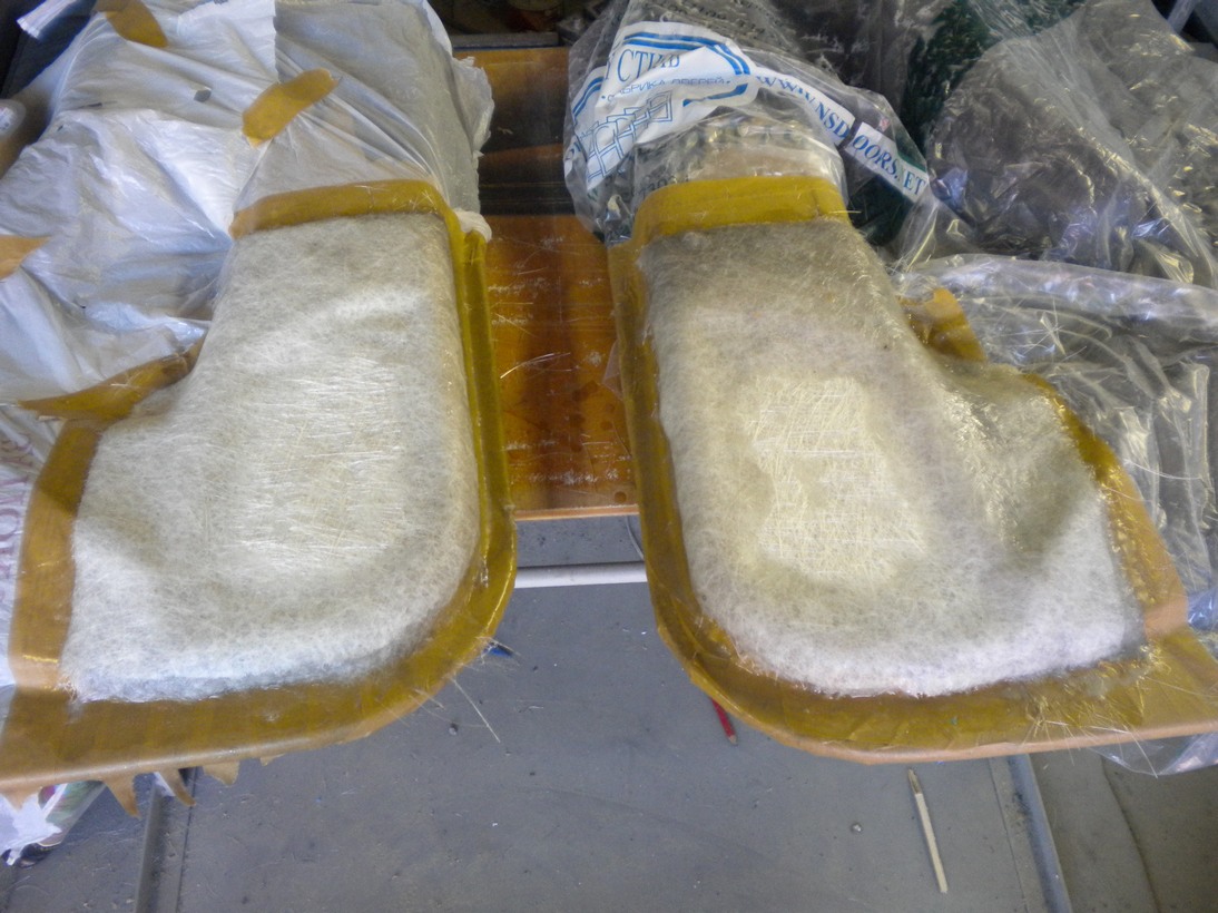

Дверные карты обклеил скотчем, укрыл полиэтиленом на всякий случай и положил три слоя 600 - го мата (в смысле стекломата). Ну и на этом закончились выходные, завтра после работы продолжу.

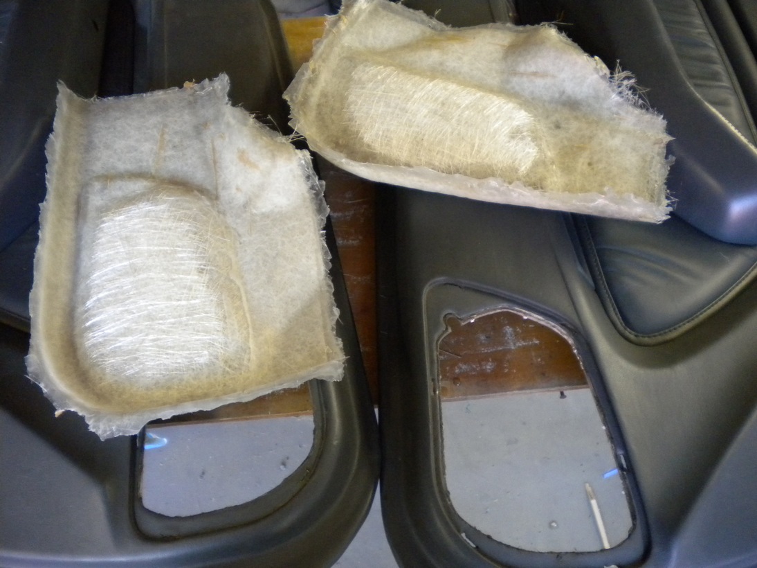

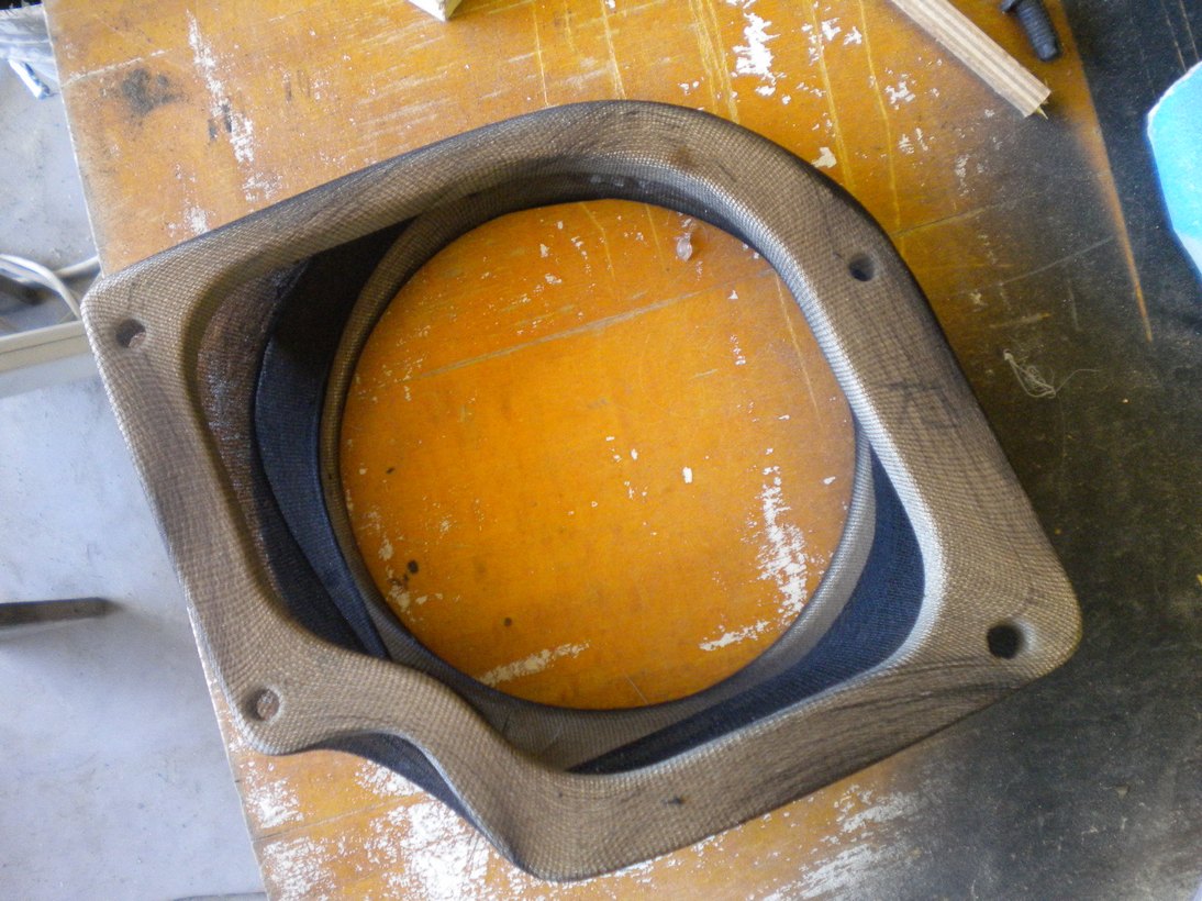

Ложил 2 слоя стекломата сразу, потом еще один через время. Два первых слоя подняли температуру не менее 70 градусов (руку не мог удержать), думал хана винилу . Сегодня снял скорлупку - все живое , даже смолой ничего не запачкал - у меня это редкость

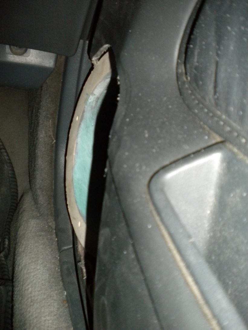

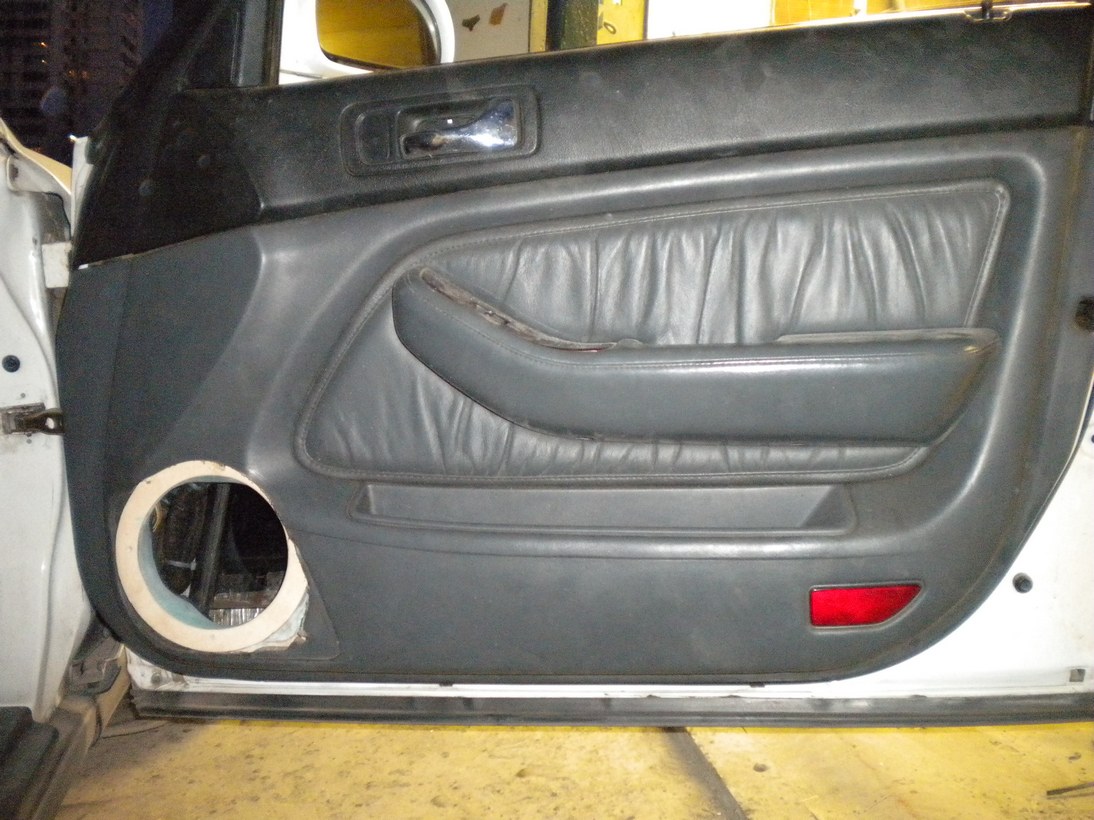

Тяжеловато было себя заставить взять в руки шлиф. машинку и вырезать дырищу в карте, но я себя победил. Наживил на дверь подиум и примерял карту, получается где-то так:

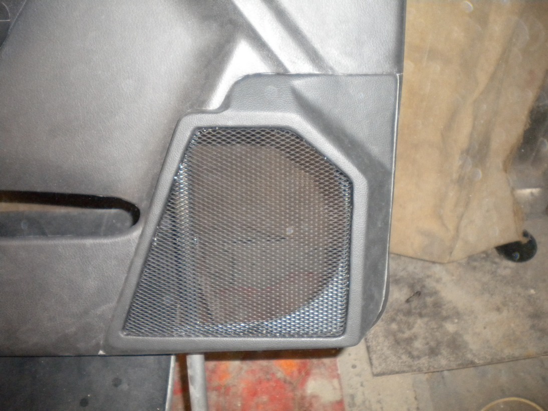

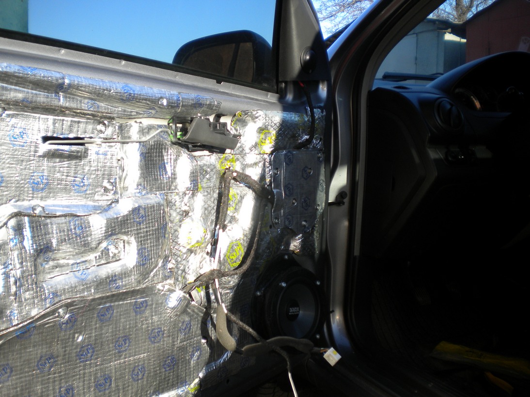

Старый 15.01.2012, 16:54   #109
Yustin
Аватар для Yustin
Адрес: Odessa
Возраст: 49
Сообщений: 97
Репутация: 9

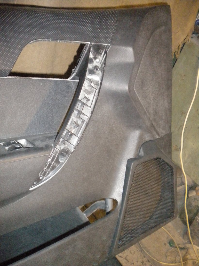

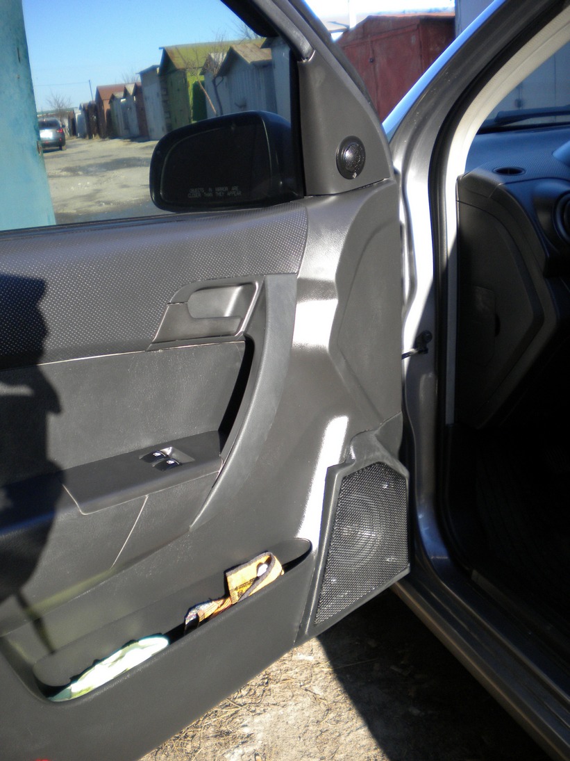

Выпал я из темы автозвука надолго
Завал на работе конкретный, потом машина в ремонте простояла полтора месяца. Попадос конкретный. Знал что Легенда - это дорого, но не думал что на столько. Да и при покупке плохо проверял. Сам дурак, короче.

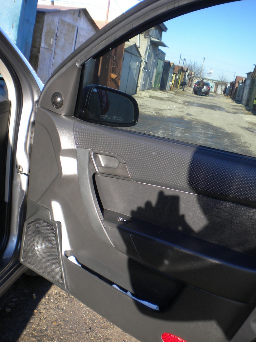

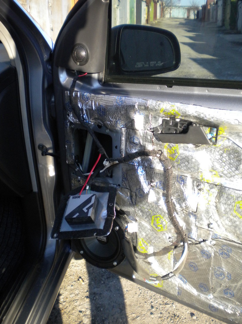

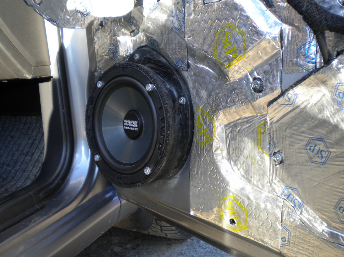

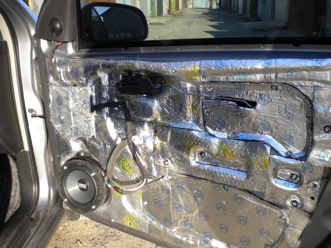

Зато установил знакомому за это время динамики. Честно предупредил что на его машине тренируюсь для того чтоб себе сделать хорошо . Критикуйте.

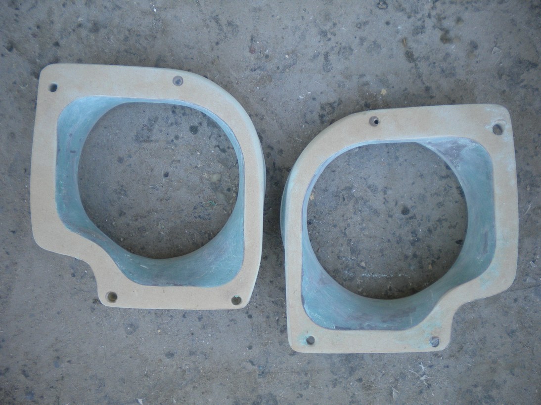

Старый 15.01.2012, 17:01   #110
Yustin
Аватар для Yustin
Адрес: Odessa
Возраст: 49
Сообщений: 97
Репутация: 9

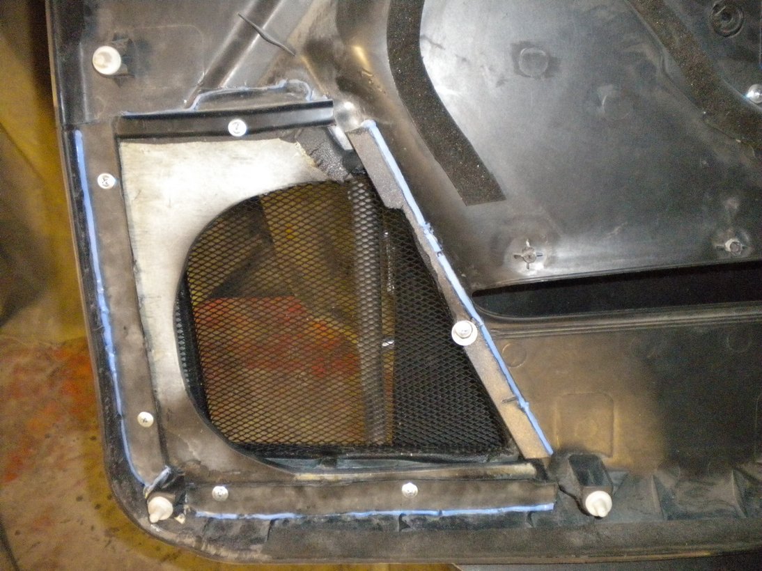

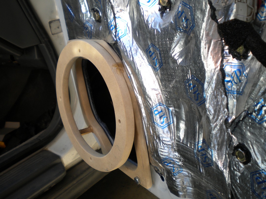

Вот такой получился подиум под динамик

Тута прячется кроссовер

Старый 15.01.2012, 17:04   #112
Yustin
Аватар для Yustin
Адрес: Odessa
Возраст: 49
Сообщений: 97
Репутация: 9
Ну а это дверка целиком

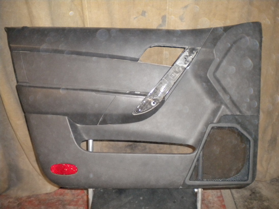

Старый 15.01.2012, 17:11   #113
Yustin
Аватар для Yustin
Адрес: Odessa
Возраст: 49
Сообщений: 97
Репутация: 9

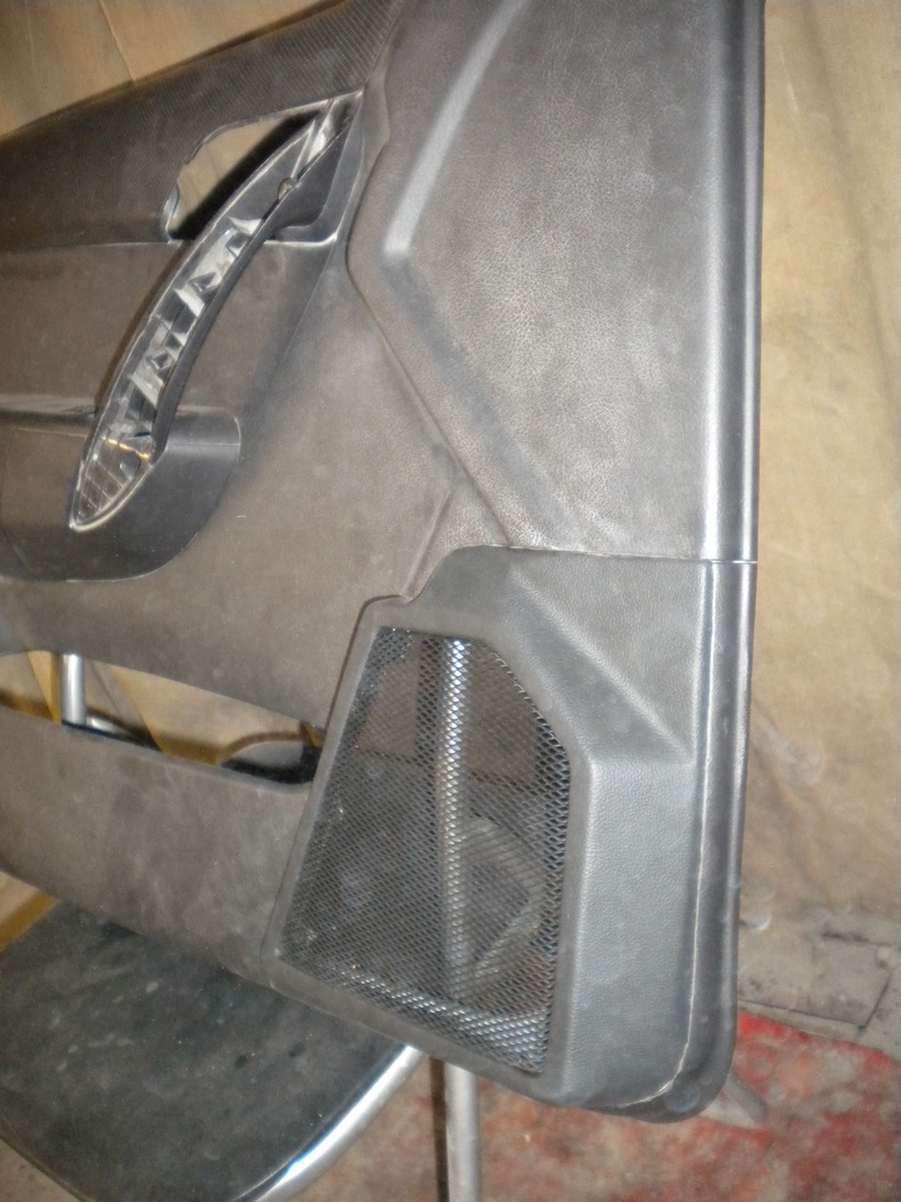

Это еще не установленные карты

Вот так это безобразие выглядит изнутри

Машинка Шевроле Авео.
Карта выглядела первоначально вот так (фото найдено в нете):
