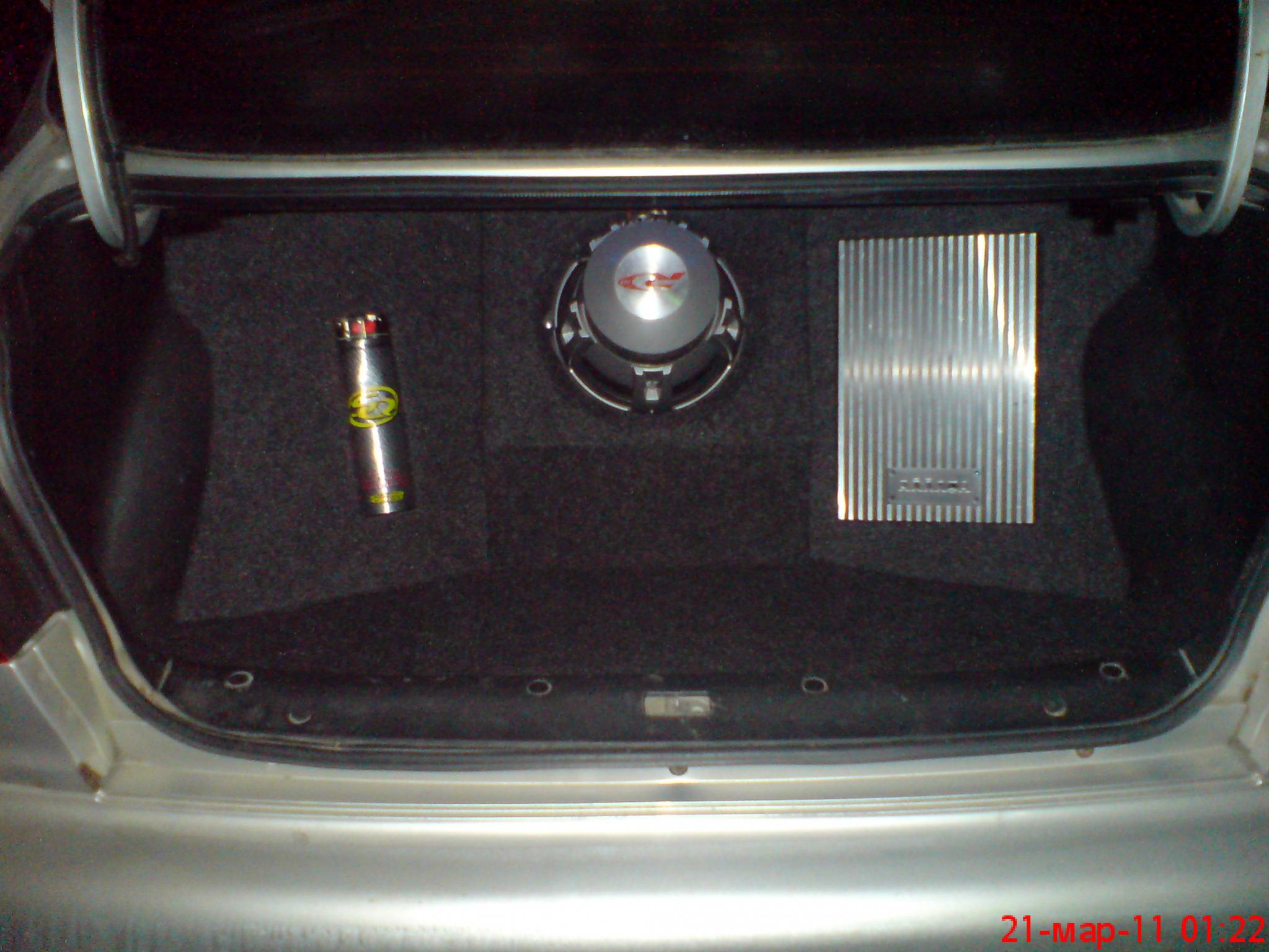

закончил багажник.
всё по скромному

я кагбе дико извиняюсь, а чего буква R перевернута? Религиозные убеждения?

хах та не убеждения нипричём.
ето для того чтоб меньше проводов было на виду

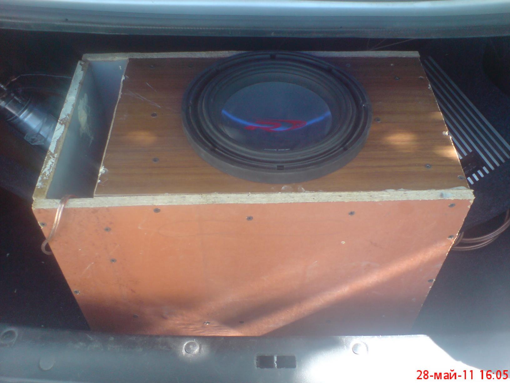

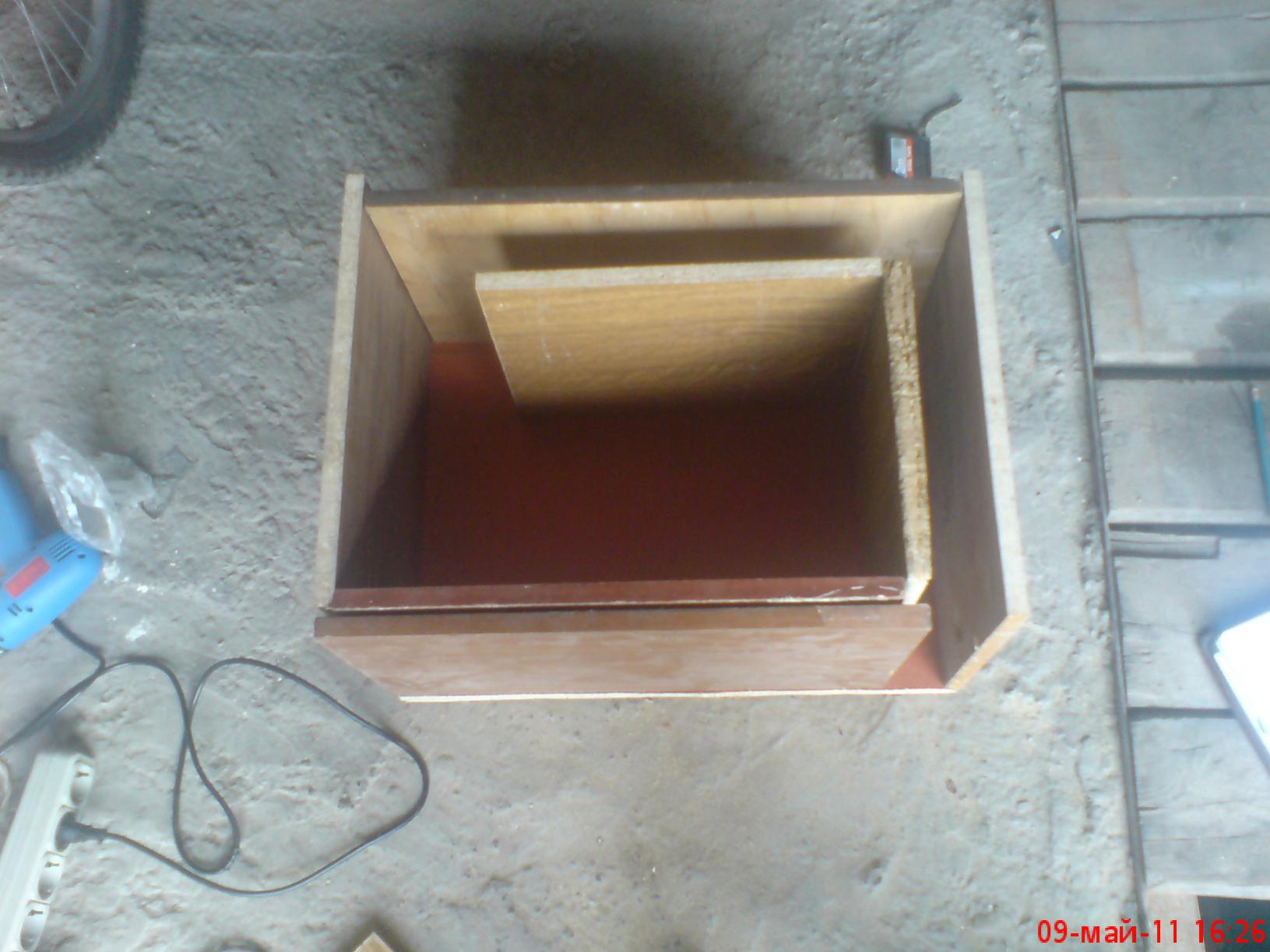

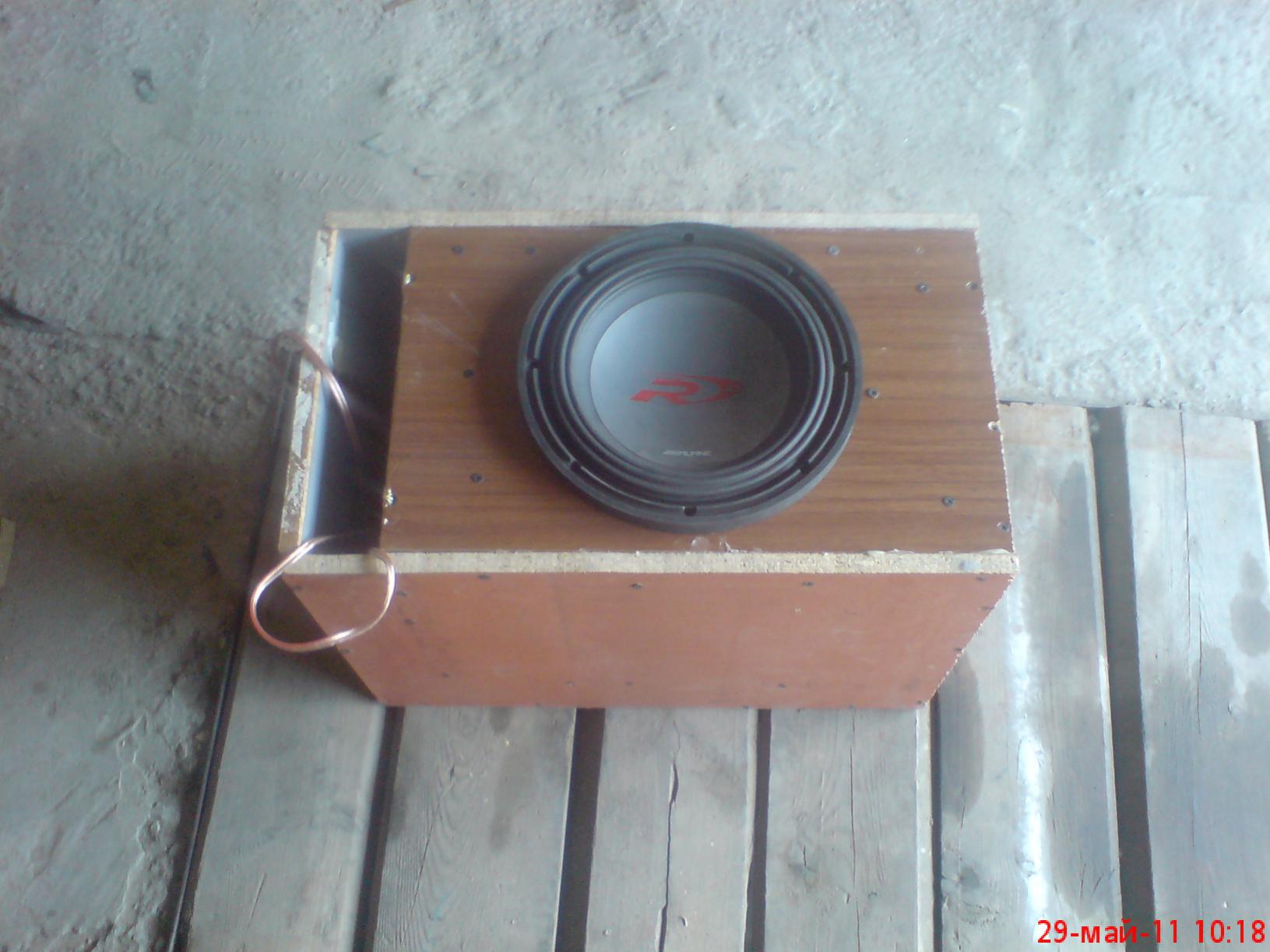

так как результата которого я ожидал, я недостиг. Было принято решение сварганить ешё один яшик с настройкой 41Гц литраж 33-34литра
(саб тот-же, усь тот-же.)
Результат на сиснусе 141.03
но нашолся конкурент который на PWA Kanzas10-500 и ЛТ980\2 дунул 141,23
Хочу улучшить результат!
кто увидел ошибки сообшите!
также хочу найти альтэрнативу (аналог) LT980\2
у кого какие советы?
настройка 41гц - ГУАНО под СПЛь........ ИМХО
50гц+ , 55гц+, 60гц+++ рулят....
