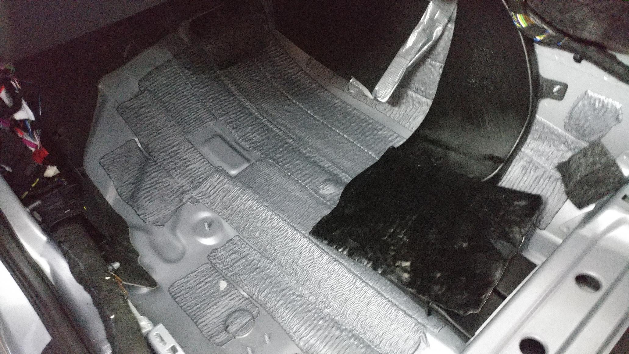

Не совсем в тему, но касается современных авто...некоторым будет полезна информация... Итак, Audi A6, кузов С7, полная шумовиброизоляция... Размещать фото не буду, просто поделюсь опытом. Начали , как обьычно с дверей...никаких вопросов, паралллельно разбирали салон, ну и ПЫТАЛИСЬ нанести первые слои вибро, а конкретно Aero Plus, Profi Plus, ну и др.... ВСе отваливается, не пристает. Обезжирили уайт-спиритом, 646....Не помогает... Нагревали листы, поверхность пола...лучше, но не то! Дошли до того, что стали клеить наиритом...О! это держится....но не вариант... Обратили внимание, что вся поверхность пола, а также нижняя часть штатного ковра в какой то смазке...парафиновая, масляная...НО!!!ничем не смываемая!!! С таким случаем уже сталкивались в Мерсе.... Обратили внимание, что эта СМАЗКА снимается хорошо самим клеем НАИРИТ! Тогда пришла мысль...купили растворитель, который разжижает наирит...тщательно протерли пол и ...ВСЕ ОК!!!! правда с подогревом, но клеится отлично!!!
Видимо дело в том, что это спец заводская смазка, применяемая для того, чтобы материал подложки ковра при прессовании не прилипал к матрице. Ну и заодно она обеспечивает противокоррозионные свойства днищу!! А нам такие проблемы....
Примечание: на фото отвалившиеся фрагменты виброизоляции...

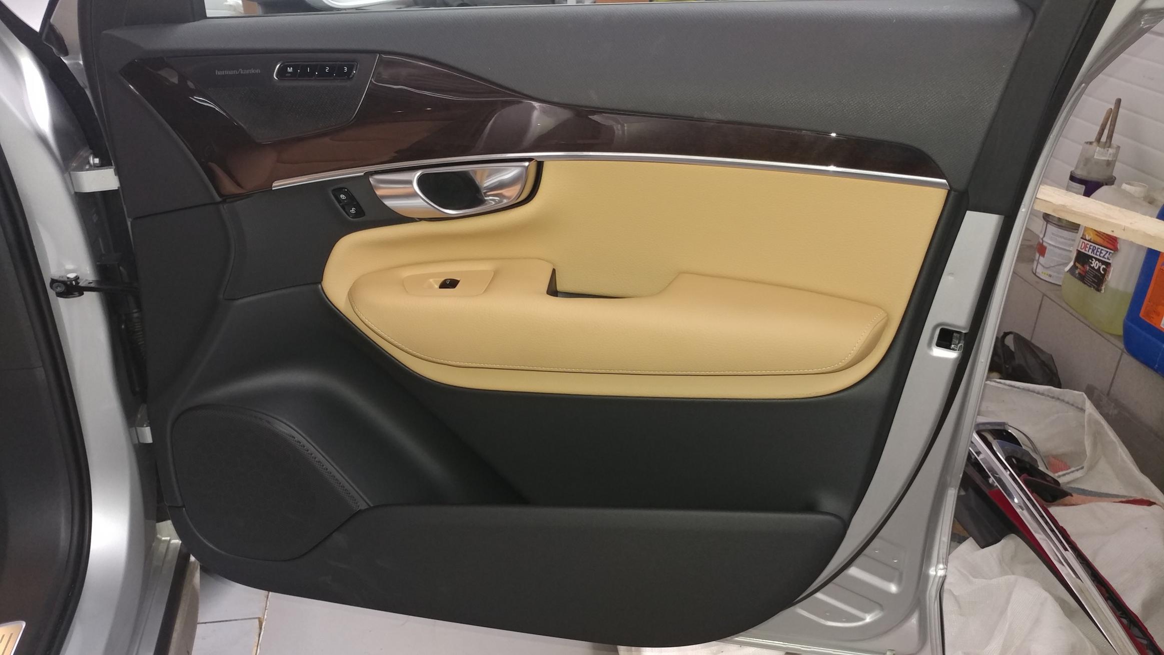

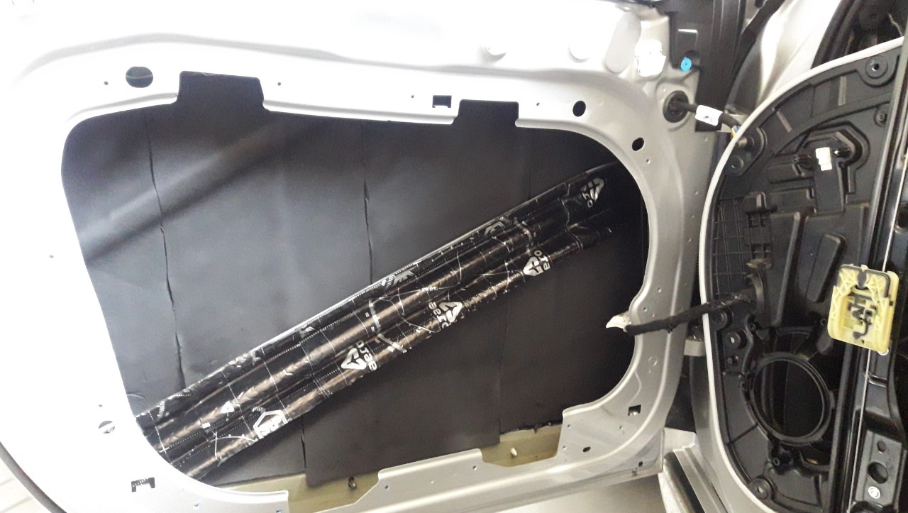

Итак, Volvo XC-90 2019г, на гарантии....Довольно сложная инсталяция в крайне сжатые сроки ( нам отведено 7 дней)...как обычно хозяин торопится на отдых и с музыкой! Аппаратура...все , что накопилось у него за долгие годы...с небольшим дополнением и экономией!
Исходные данные: все в штатных местах, сабвуфер ящичный, сьемный, 3-х компонентный фронт +саб.....
1-й этап.........
Вся акустика штатно в дверях, аппаратура в имеющемся закрытом боксе автомобиля...очень удобно.
Корпус саба ( головка Brax 10.1 ) из 25мм МДФ, закрытый ящик 28л.

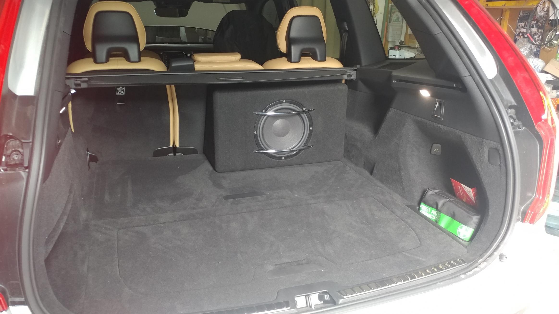

Сегодня закончили сабик с использованием головки Brax 10.1...очень тяжеленький получился...Ну, а классные головки ( Focal Tbe и Helix RS802 ) приходится в штатные места тулить....к сожалению..и делать сложные пасс кроссы. Монтаж усилителей, проца и др в основном завершили. Интересно будет послушать последний проц Helix DSP3, как он в сравнении со старыми моделями...

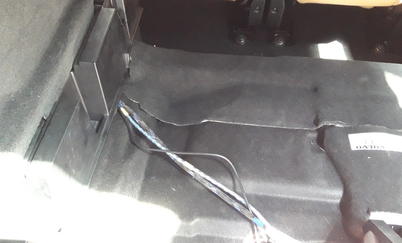

Завершен полностью монтаж аппаратного блока на столе, распаяны межблочные кабели ( cтаренькие, известные VDH D102 и DLS HQL ), а параллельно в авто завершена прокладка всех кабелей, установлены умощненные подиумы для НЧ головок....Genesis Absolute 18.1. Одна головка потребовала легкого ремонта...отвалилась от времени задняя защитная крышка. Завтра решающий день...
