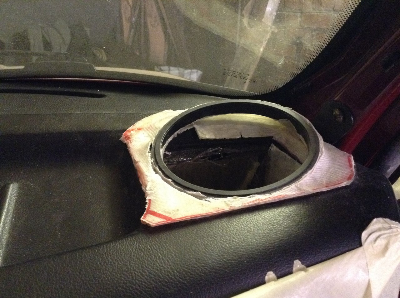

начал делать обустраивать серединку.... решено было ставить в торпеду с созданием объема, даже литр будет ! (Правда намучался) процесс потом покажу, играющую на переотраженку но с доворотом на меня. Всё как всегда, стекловолокно, шпакля выводим форму.... сейчас только на стадии вывожу форму. под один дин объем уже есть. Долго думал на счёт переотражёнки, не хотел но переубедили, и спасибо этим людям ! ещё и см.фото очень много проектов этой связки видел именно в таком исполнении. За переубеждение Спасибо Kurd и Корецкому Владимиру.
И поменял бесящую меня ручку, смотря на всё, в интеръер очень ладе вписывается на фото немного смотрится инородно ....

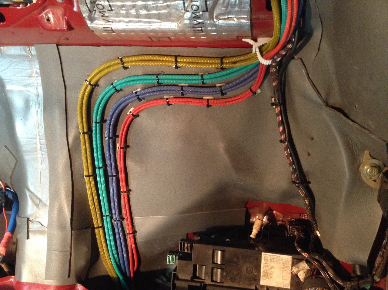

Кстати прислушался к словам (Директора) и свою арлекину оплётку сделал как надо. + красная (неон) - черный.... ну по межблокам всё равно арлекино нравится =)) Фото хочу уже следующего этапа сделать.
Серега (Hetchserg) спасибо за подсказку про самоклеющиеся площадки. Все заменил на те, которые прикручиваются хорошо и надолго саморезом =)

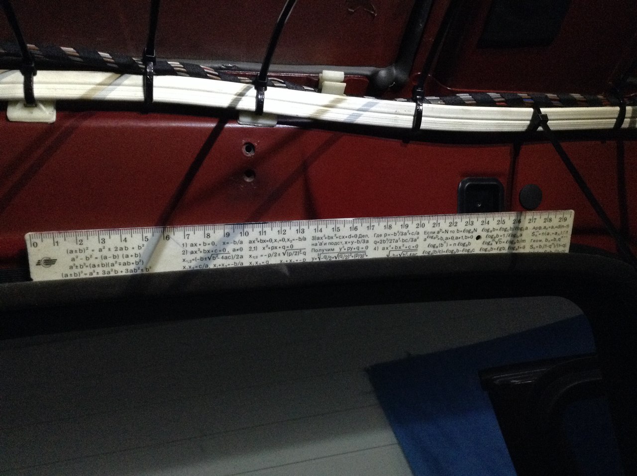

Далее по потолку погнала акустика на СЧ и ВЧ. Повторюсь, на роль проводника самых важных для нас музыкальных части был выбран по советам хороших людей атлас елемент би вайр. Моножила на вч, и обычный на сч, всё в одном кабеле.

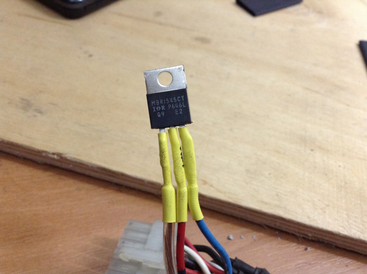

Далее проводка ГУ. Всегда было всё просто, жёлтый красный, ну и чёрный.... Но тут же, этот блок питания, который по словам очевидцев высаживает акб. Поэтому однозначно красненький надо бы на что-то выключаемое посадить.... Каждый раз сидеть с ключем в машине ну не вариант, а вот повернуть один раз - а потом убрать и всё работает (до момента выключения в ручную гу) - такой вариант более интересен. Поэтому стандартное подключение через диоды, упростил жизнь и поставил диод шоттки. Чувствую очень в скором времени надоест и ключ поворачивать, подключу от моего хэндс фри.... подошёл к машине гу включилась, наверно так и сделаемс.... без музыки то не езжу.
Ремоут и + был проведен по тунелю, блок питания будет под пассажирским сиденьем. На фото зпечатлил крепление проводов (они не к сплену =)) там вырезаны квадратики - и аля крокодил. + в змейке, рем сделал в гофре, ну не камильфо, но карман блин не растягянут =(

Крепление межблока. Под задней сидухой всё хорошо, аля площадки. Вход в багажный отсек (на фото нет резинки, поняли все о какой говориться, она лежала в кармане- всё на месте )
ПО поводу крепление межблока под ковром, там как-то распространяется правила крепления, ибо боюсь с площадками ковёр будет немного приподнят, подымают они не хило мжблок.... в общем хочу вашего совета

Тём, еще проходы через метал гофрой облагородь, и будет фен шуй))))
