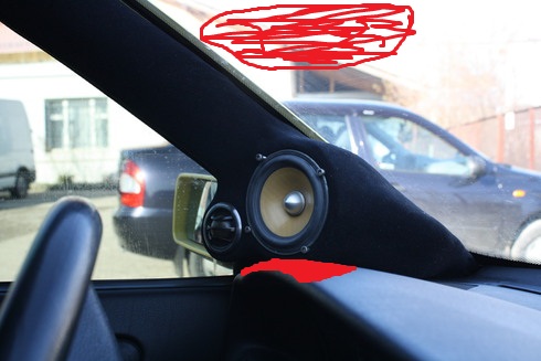

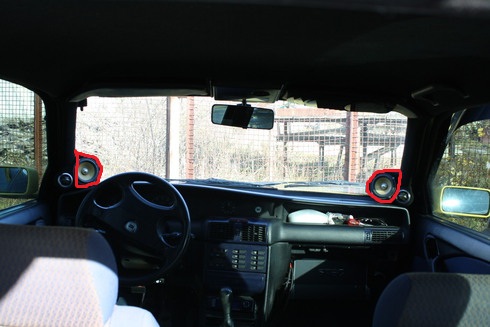

Та ні, з фото можливо не так передають реальний стан речей.
1) На стійках по 1кг шпаклівки з скловолокном. (не резонують)
прекрасно они всё передают,
этажЭ ФОТКИ,а не рассказы...
2) Обзор не закривають ніграма.
по 15см с каждой сторы...... это ни Грамма...?!
3) Направлені чітко між підголовниками, ніяких "переотраженок"
Чи я щось не так зрозумів?
P.s. навесні буду ще доводити форму і перетягувати міцнішим велюром зі швами. Цей варіант на "зиму", пробний.
да уж конечно... -"ніяких "переотраженок"-
полностью весь козырёк
и не хилая часть лобовухи...

а от лобовухи с чего это???
СЧ излучает на 1060 градусов?
не панятно
не панятно
каЛЛонки дома есть?
Старый 12.11.2012, 17:26   #84
_kolenval
Аватар для _kolenval
Регистрация: 13.01.2012
Адрес: Симферополь, АРКрым
Сообщений: 1,655
Репутация: 191
По умолчанию Re: Lancia Delta
каЛЛонки дома есть?
ну как бы да!
Старый 12.11.2012, 17:37   #85
JOCKER
Аватар для JOCKER
Регистрация: 04.03.2009
Возраст: 28
Сообщений: 1,857
Репутация: 376
ну как бы да!
ну так возьми колонку (чтоБ дин диаметром не меньше...),
поставь на стол..
смоделируй лобовуху по фотке
любым щитом/картоном/дверцей/табуретом...
понимать надо что у каждого дина спад под разными углами разный,
но приблизительную "картинку" ты услышишь ..
поставь на стол..
Тобто СЧ треба було глибше в стойку "втопити"?
Навіть подумати таке не міг, що воно буде відображатись під кутом 180 градусів відносно направлення діна
Але, навіть думаючи по-іншому, в мене нема місця там на СЧ 4" більш ніде.
А видимість дійсно в нормі, можливо тому що я високо сиджу.
поставь на стол..
дык а куда деваться то? отдалять от лобовухи?
получается во всех машинах - переотраженка от лобовухи???
утрирую конечно.... но всё же не догоняю...
