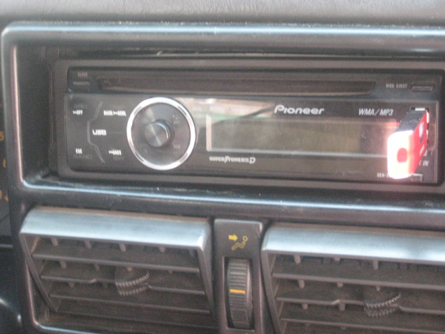

Старый 22.06.2010, 15:07   #73
Valera
Аватар для Valera
Регистрация: 24.06.2009
Адрес: м.Хмельницький
Сообщений: 1,362
Вы сказали Спасибо: 301
Репутация: 277
Власне причина в мафоні.... а точніше піон 3050ЮБ, значить в мене такий мафон ))) ну ви історію знаєте))))
підключив до іншого 3050 ЮБ(товариша), те ж саме....думав,що усь з приколом...а не тут то було, підключив потім пион 7000 - все ЛЮКС!! грае навіть не клацає, наводок немає...))) буду міняти на 6950 ІВ, якщо встигну купити)))
ну буде заміна мафона...)))

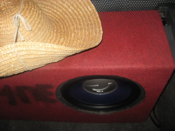

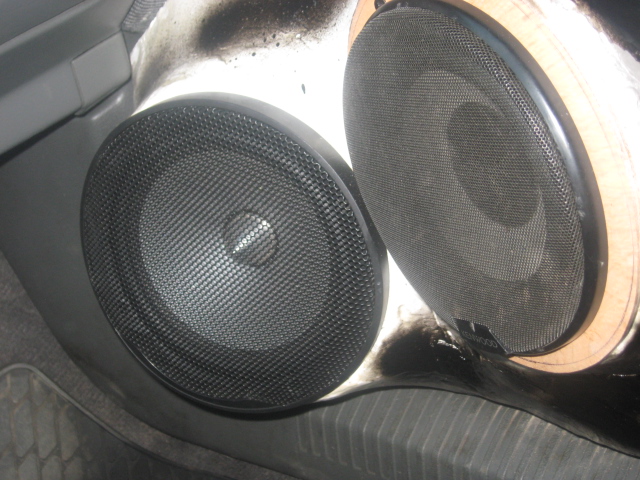

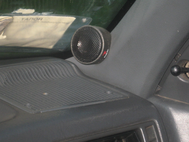

Старый 25.06.2010, 11:00   #75
Valera
Аватар для Valera
Сообщений: 1,362
Репутация: 277

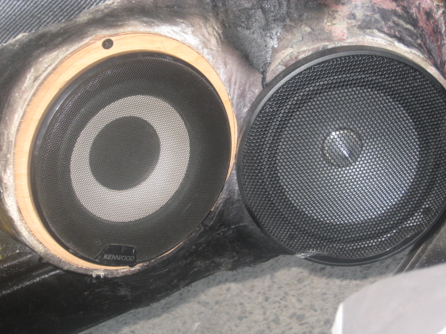

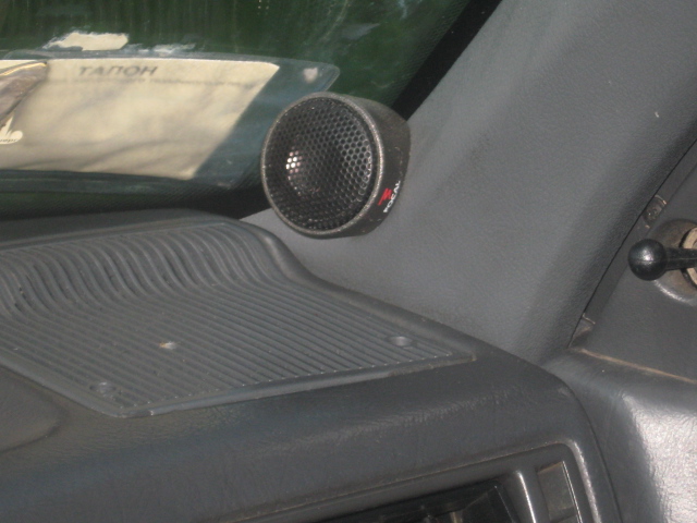

пару фото)) мого творіння))) так погнати, але лупцює краще ніж просто 2-х полоска, здвоєний мід-бас рулить)
ID:	2622   Нажмите на изображение для увеличения

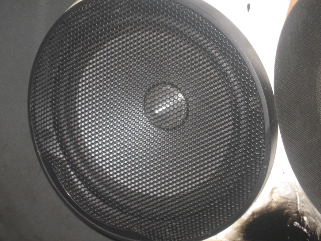

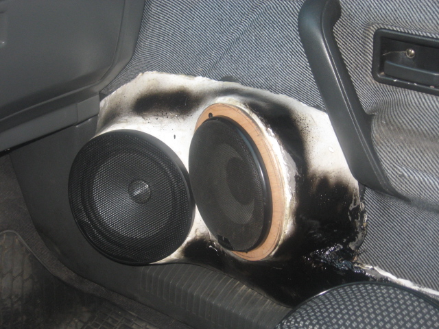

ще парку нігерських фоток))))
ID:	2627   Нажмите на изображение для увеличения
ID:	2629   Нажмите на изображение для увеличения

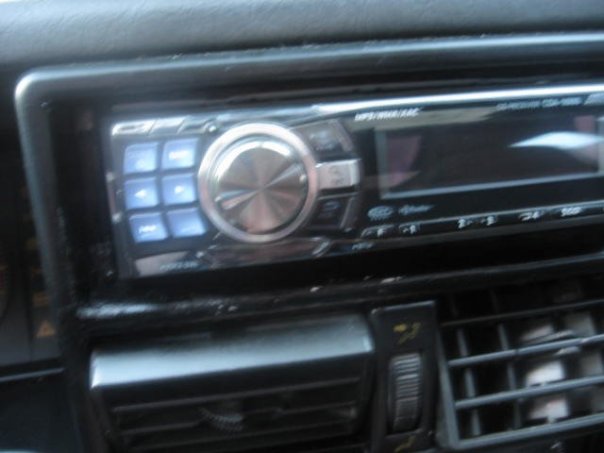

альп)вже лупцює в ренику))

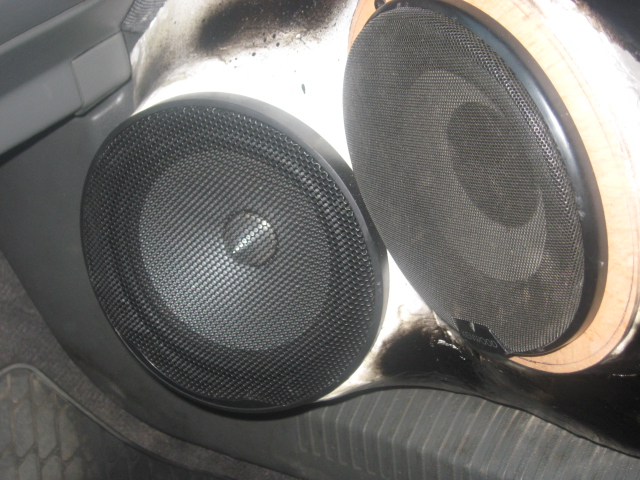

Все нігерський саб також стоїть, вечорами грае на ранчо нігерську музику, я в шоці з нього..важко в це повірити, але він бля-муха все ж таки грае))) і непогно
