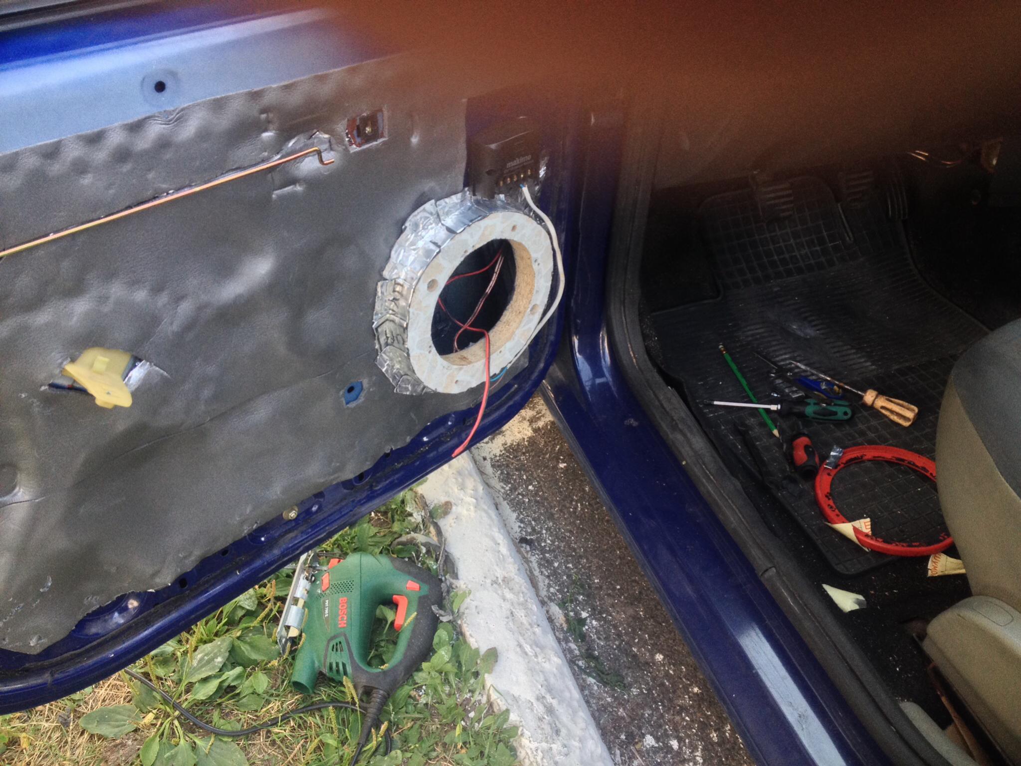

В очередной раз переделал что было. Значит сейчас пищи на прямую от задних каналов магнитолы работают через коднеры 4.7мкф(думаю больше ставить). Динамики в дверях работают через паскросы(второй порядок 3.5кгц) от того же усилителя. Двери все таки были мною успешно порезаны електролобзиком и был перепилен подиум "из того что было", это столешница кухонная, толщиной 3 см, прикручена к дверям четырьмя болтами под ключик на 10. Далее все все облепил виброй в нахлест. Обшивку еле натянул))

Я немогу добавить с планшета несколько фото в один пост, по этому....

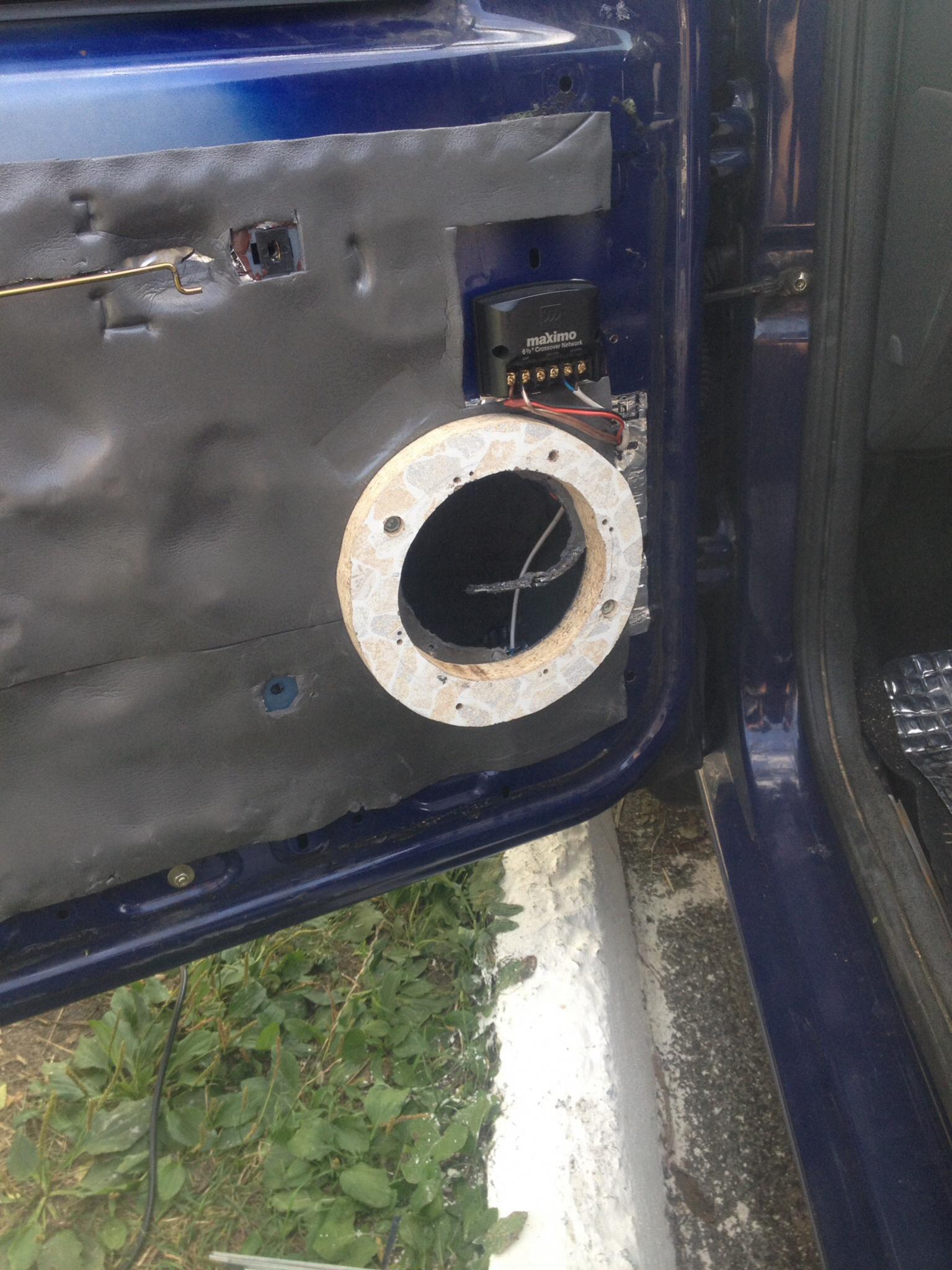

Примерка подиума

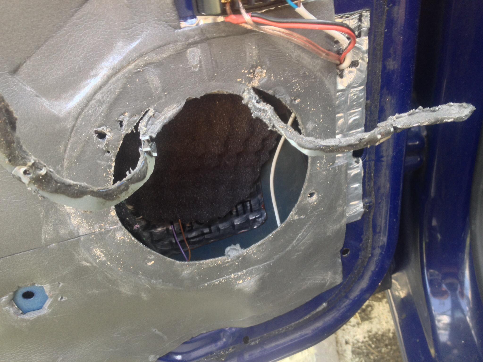

Финал

Сообщение от neDinamovec Посмотреть сообщение
Финал
это точно
как сплен, вибру держит?

Плохо...)) отдирать сплен уже не буду... Задолбался уже((
Плохо...)) отдирать сплен уже не буду... Задоблбалися уже((
А под спленом есть что нить?

Kurd, там вибра м3.
