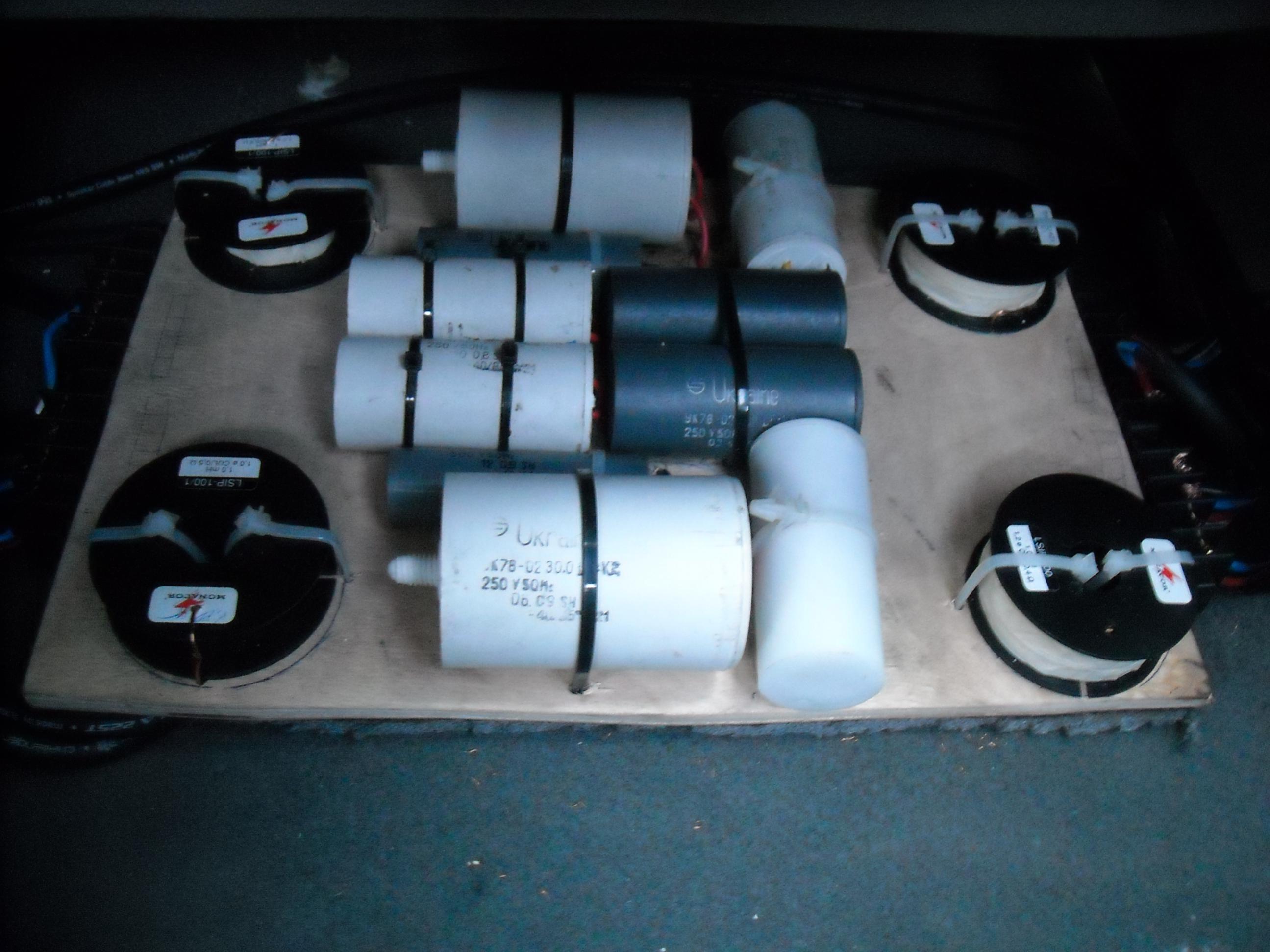

Кроссовер - ver 3.0 beta ,на днях будет выпущен 3.1 release candidate
В следующую версию войдут :
1) Уменьшение номинала катушки индуктивности мидбасового диапозона
2) Будут изменены номиналы некоторых конденсаторов,и резисторов
3) Корпус приобритет новый - стильный дизайн
4) Будут предоставлены: Доказательства в виде графиков,диаграмм,измерений,субьективных ощущений

Расстояние между катушками какое?
читать здесь:
http://www.troelsgravesen.dk/coils.htm
читать здесь:
Спасибо за ссылку! Между левой и правой стороной будет точно 20, а вот между передней и задней частью 10 от силы,завтра померяю, а вообще там сверху 3-5см металическая конструкция сиденья.

если вблизи кроссов есть металл или невозможно поставить катушки на максимальное расстояние, то измерения надо производить прямо на месте, там где будет стоять кросс.
важнее разнести катушки разных каналов, чем в одном канале.
хотя влияет конечно и там и там.
