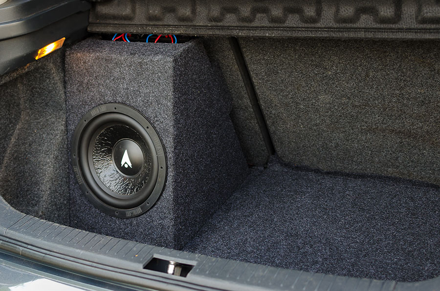

Сообщение от Medved Посмотреть сообщение
Владимир корпус саба из чего делали ?
Тирсоплита 16мм (ДСП) весь ящик + деревиноволкниста плита (MDF) 10мм на передню стінку.
Закатывали внутри виброй ? Какой обьем короба ?
Ні!
15л

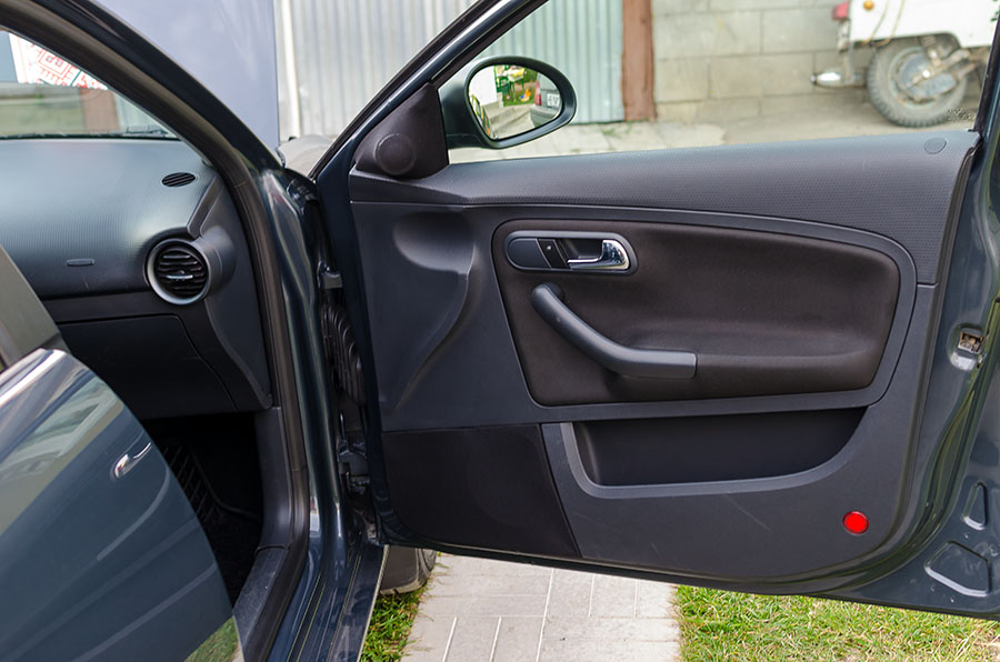

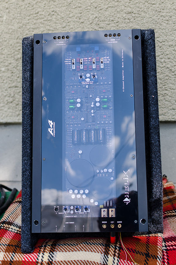

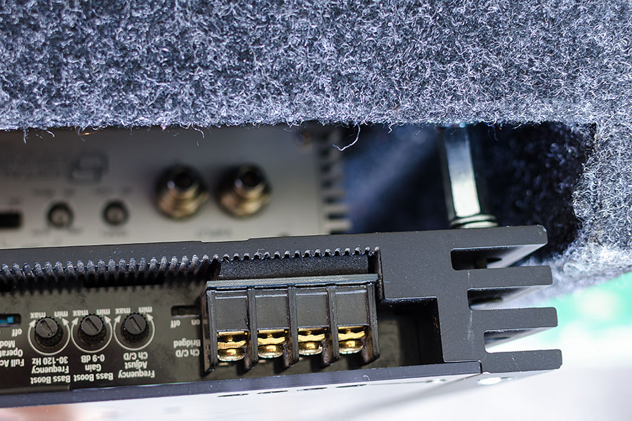

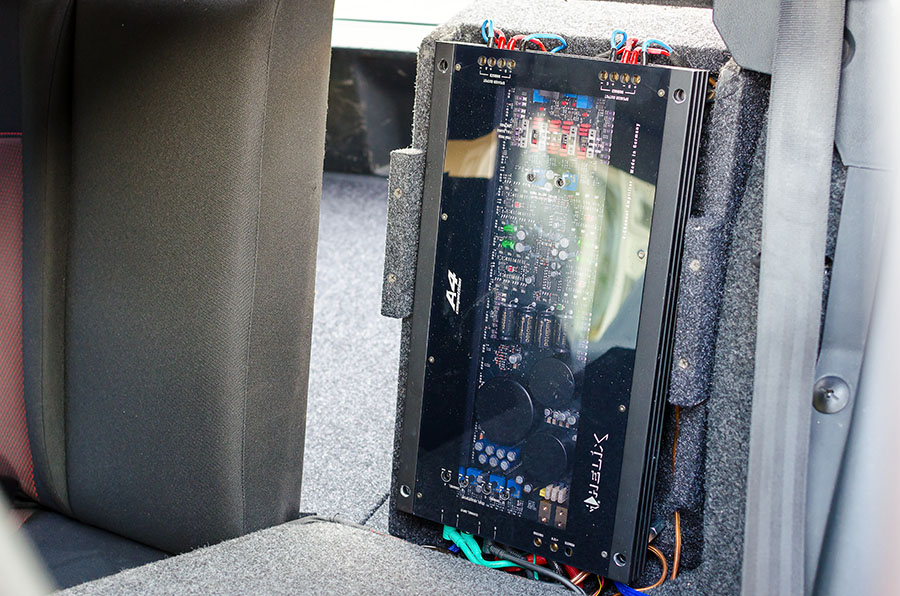

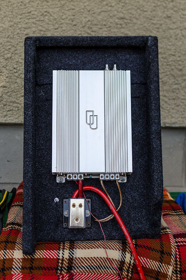

Та отвже перейшов до класичної аудіосистеми... щтатну акустику поскладав на полку і зробив двохсмугову систему + саб покнально. Сьогодні акурат встановив підсилювач на фронт і підготовив двері до встановлення акустики.
Підсилувачі розміщені сендвічем один над одним на задній стінці ящика сабвуфера.

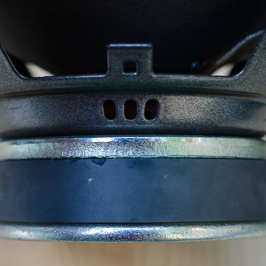

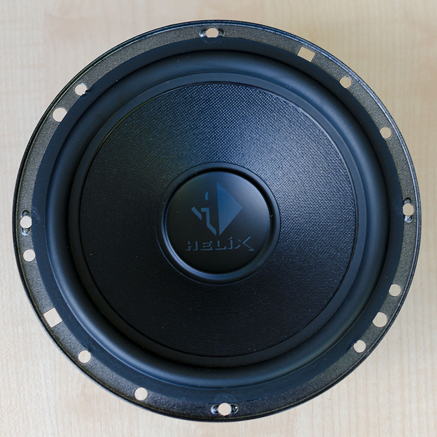

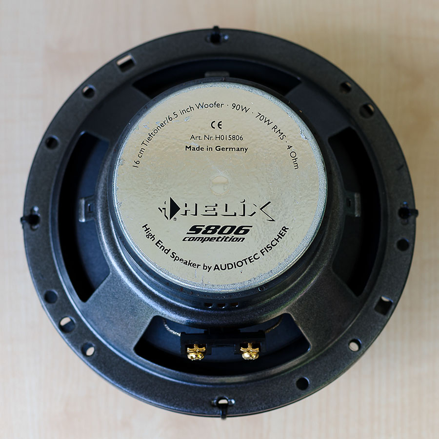

Знайшов я свій звук з мідбасом Helix S806.
Модель середини 2000-них, в дуже класному стані, практично без слідів установки.

Володимир, маньяк!? Відки ти береш динаміки? У франківську дифіцин
Як звучить?

Та добре вони звучать. От Хелікс Преціжн чули? Значно краще. В деталях. Запустити їх трохи складніше, хоча тут як кому повезе.
Я маю телефони таких самих маніаків як я, і мені допомагають знайти те що птрібно. Головне бажання. Звучить так як я хотів, може наспівати?
Приїзди в КПД - послухаєш.
Арт тоже бодрячком выглядит - как новенький Револьт). Как в итоге порезался или еще в настройке?
И мне нравится расположение усилов на ящике. А как вся конструкция ящика крепится в багажнике? В реальной "любительской" жизни кожа или гофра нужна?

Сообщение от Fender Посмотреть сообщение
Ніяк, поки що, я над тим думаю. Сама конструкція важка, кілограм 20. Само по собі стоїть, але недай боже ДТП - та конструкція проламає мені спину. Тому не варто повторяти мої кроки і обладнання треба кріпити надійно.
Може і не нужна, але я перестраховуюсь: силовий іде під крилом потім вздовж порогу тому всі проходи через метал надійно захищені резиновими втулками (штатними, бо конструктори передбачили що я буду тянути кабель) і кабель в шкурі гадюки. Акустика також вся затянута в шкіру, проводка ГУ в жгутах бархатною ізолентою зароблена. МБ лежать просто під ковром в жгуті.

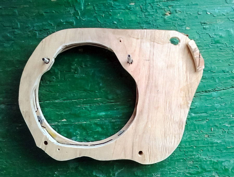

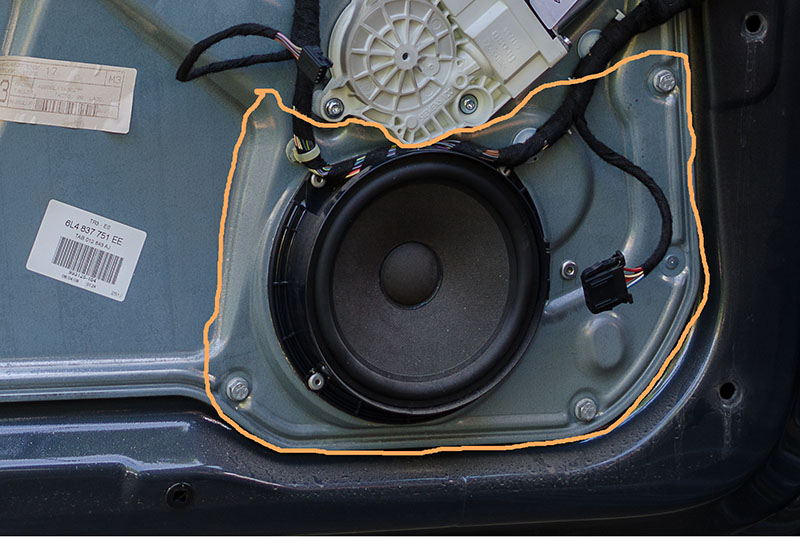

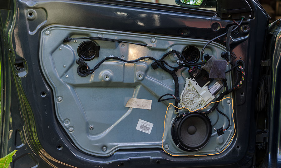

Короче мінімал, не получився... Відсутність ШВІ кузова автомобіля і недостатня жорсткість кріплення мідбасу зіграли зі мною "злую шутку"
Почну спочатку. З підготовки дверей... ну і якшо буде натхнення перероблю саб: хочу в нішу замість запаски разом з усілками...
Зараз в мене мідбас прикручений до фільонки через вузькі кільця з МДФ, думаю треба акустичний екран зробити більш "основатєльним". Для нормального функціонування склопідйомника мені потрібно наростити товщину "прокладки" на 24 мм. Є ідея це зробити з трьох шарів фанери товщиною 8 мм. Перших два шари планую зробити в вигляді "нашльопок" неправильної форми значно більших за діаметер динаміка щоб зайняти площу фільонки приблизно як показано на фото. А останній шар фанери вже зробити кільцем під динамік. Все надійно закріпити/склеїти. Пустоти між фанерою і фільонкою заповнити шпатлівкою з скловолокном. Що скажете? В мене мало досвіду по підготовці акустичного оформлення в дверях, тому сподіваюсь на ваші поради, але знаю одне, що без міцної і жорсткої основи я звуку не доб"юсь

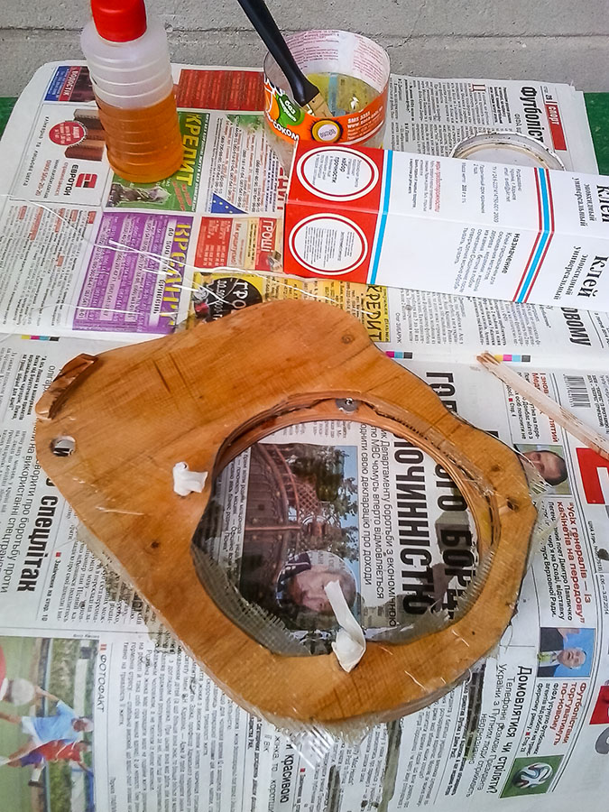

Знявши карти дверей виявив розслоєння кілець МДФ чого би то... ну то таке. Старі прокладки - в смітник, зробив все по новому. Щоб набрати необхідну товщину проставки між динаміком і фільонкою 24 мм використав три шари 8-ми міліметрової фанери. Проставку прикріплю до фільонки в п"яти точках на болти М6. Кріплення динаміка на болти М4, що вкручуються в забивні гайки, попередньо запресовані в фанеру перед склеюванням подіуму. Фанера між собою склеїна клеєм Момент Столяр. Для надання жорсткості виріб пропитаний епоксидною смолою з армуванням склотканиною... За вихідні смола затвердне і буду займатись встановленням...

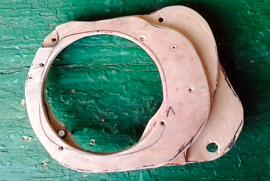

Ото фанерне дроч%ево я викинув... епоксидка сохла погано і не сподобалась мені та фанера...
Було принято рішенн зробити з дюралі але щоб набрати товщину 24мм то треба було добре пошурудіти щоб знайти матеріал... Знайшов і виникла друга проблема - фрезеровщики не хотіли братись робити мої акустичні підставки на динаміки... Думав може самотужки виріжу лобзиком і пилкою по металу, але після 3 см різу я зрозумів що того не зроблю...
Отже опорне кільце під динамік було виточене з дюралюмінію товщиною 10мм, а ще 14мм - невже знову фанера чи МДФ була знайдена дубова дошка яка пролежала в ідеальних умовах з потрібною вологістю і вентиляцією років 40-50 (ще мій дідусь заготовляв). Короче відпиляв потрібний кавалок і поки домовлявся по телефону з майстром щоб зробити з неї потрібну заготовку, моя доця очистила її від товстого шару пилу
Отримав потрібну заготовку
