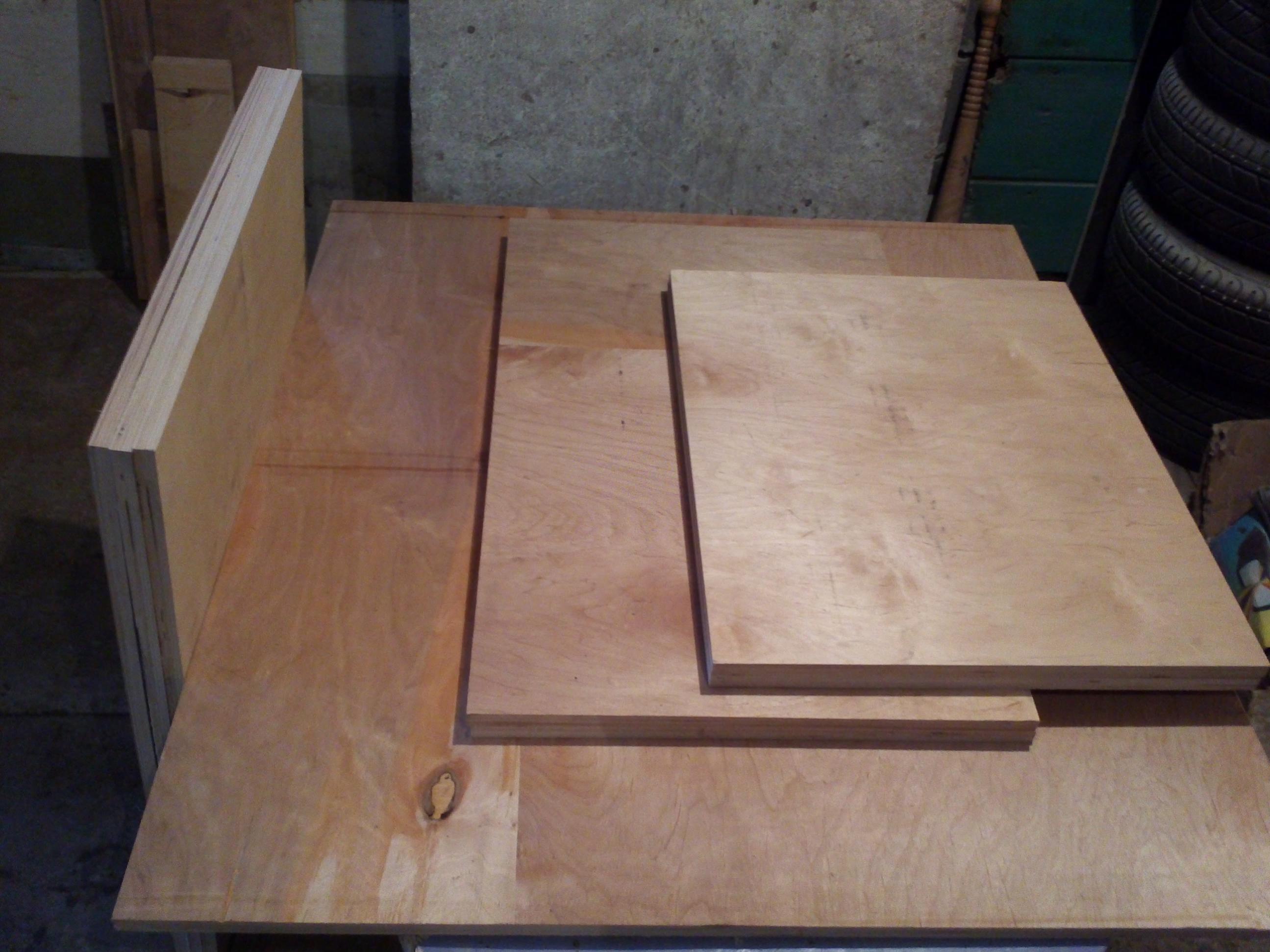

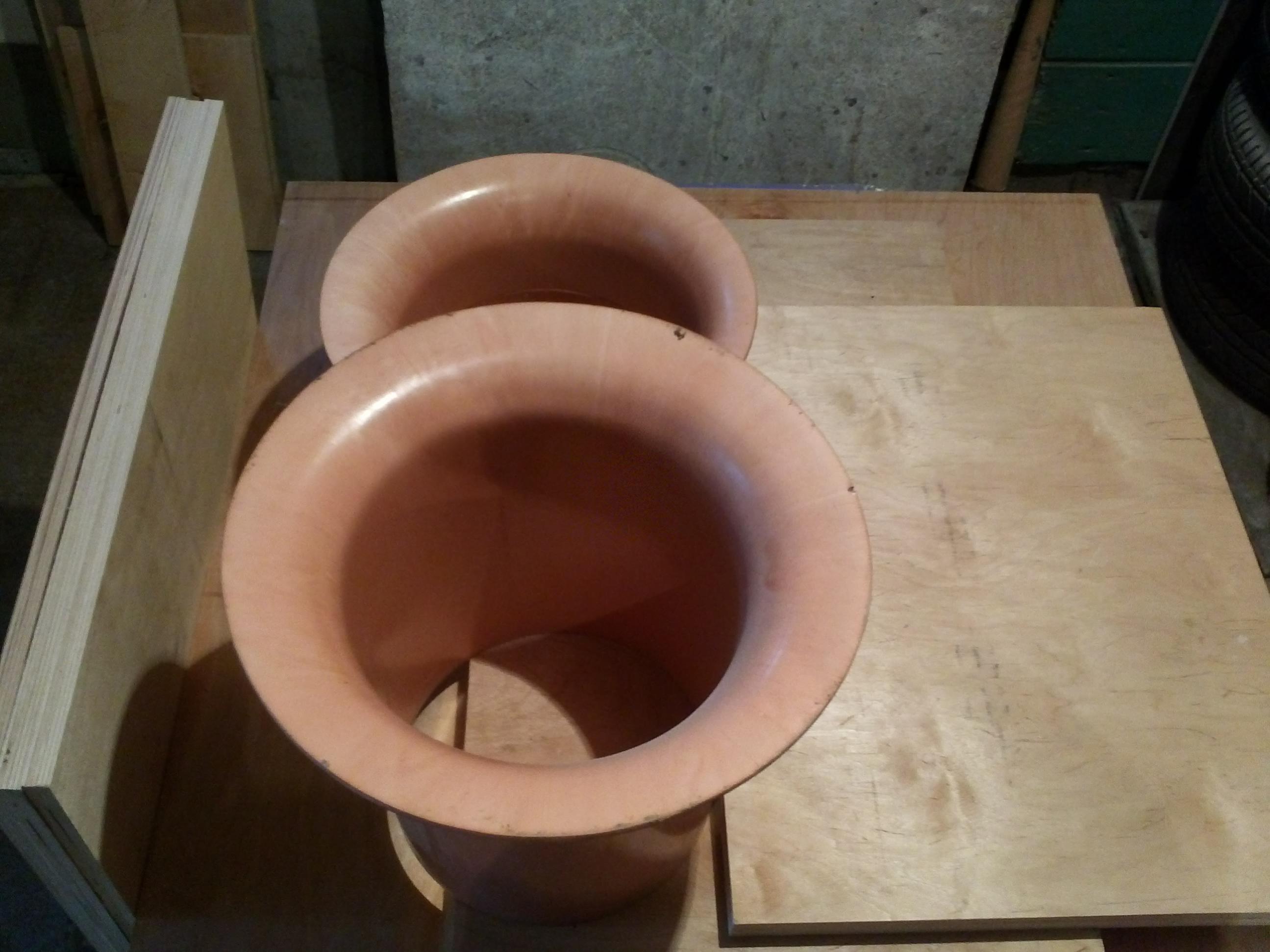

По умолчанию Re: ♫♪КАРБОНОВЫЙ РОБИН ГУД♫♪
что нового по инсталу в сезоне 2015?

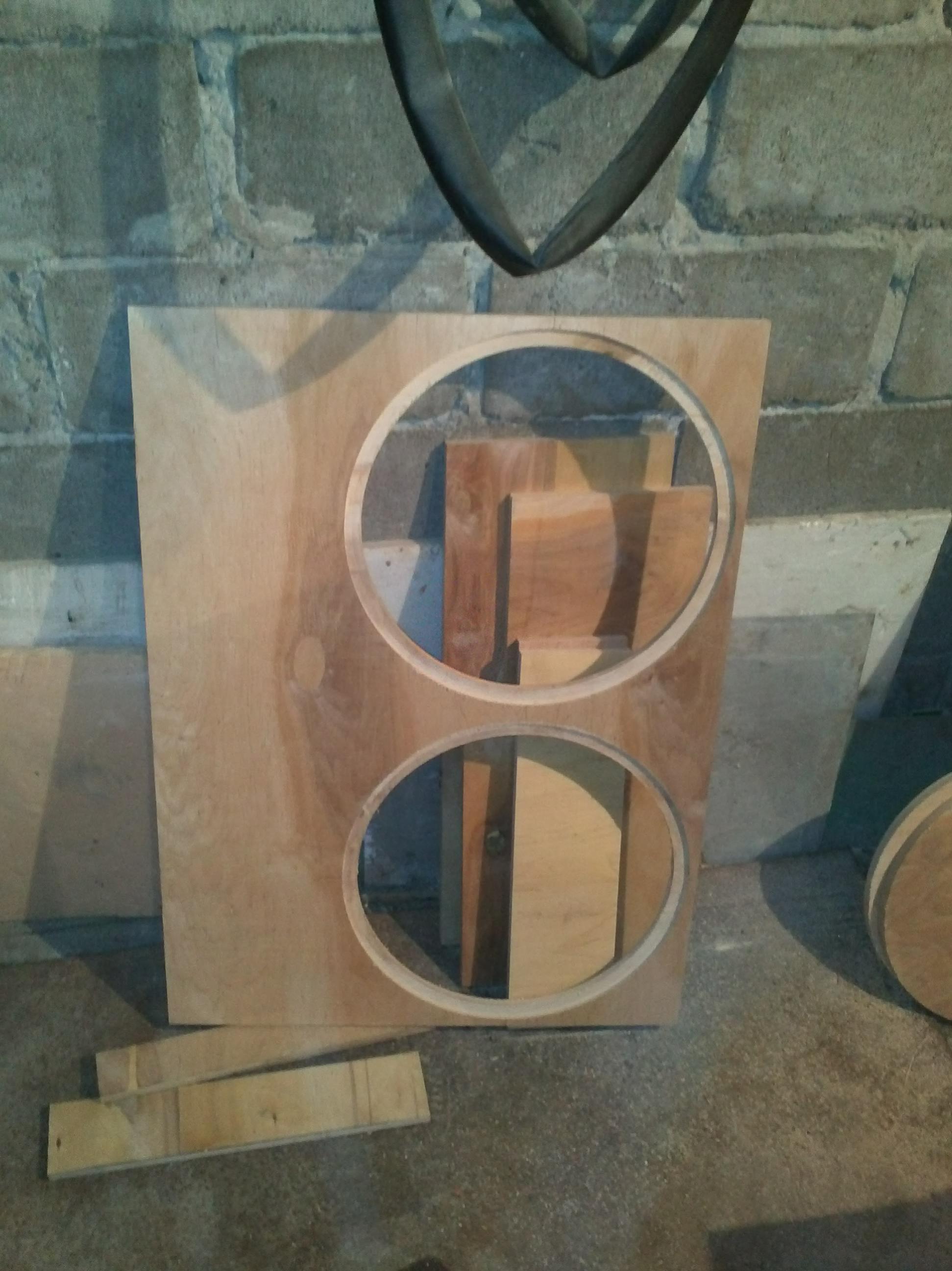

начнем планы реализовывать с хфанеры 15мм и 250ки канала

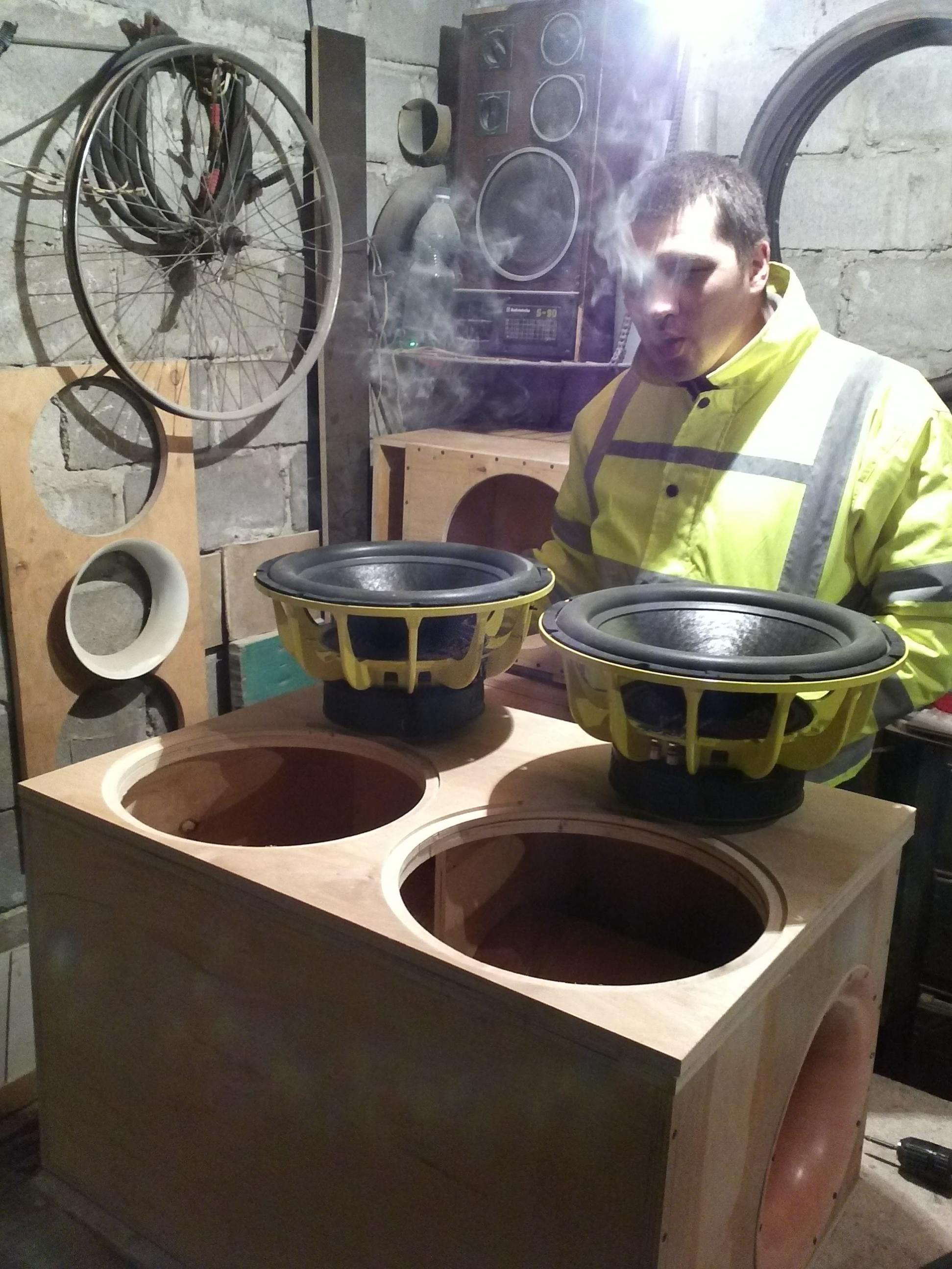

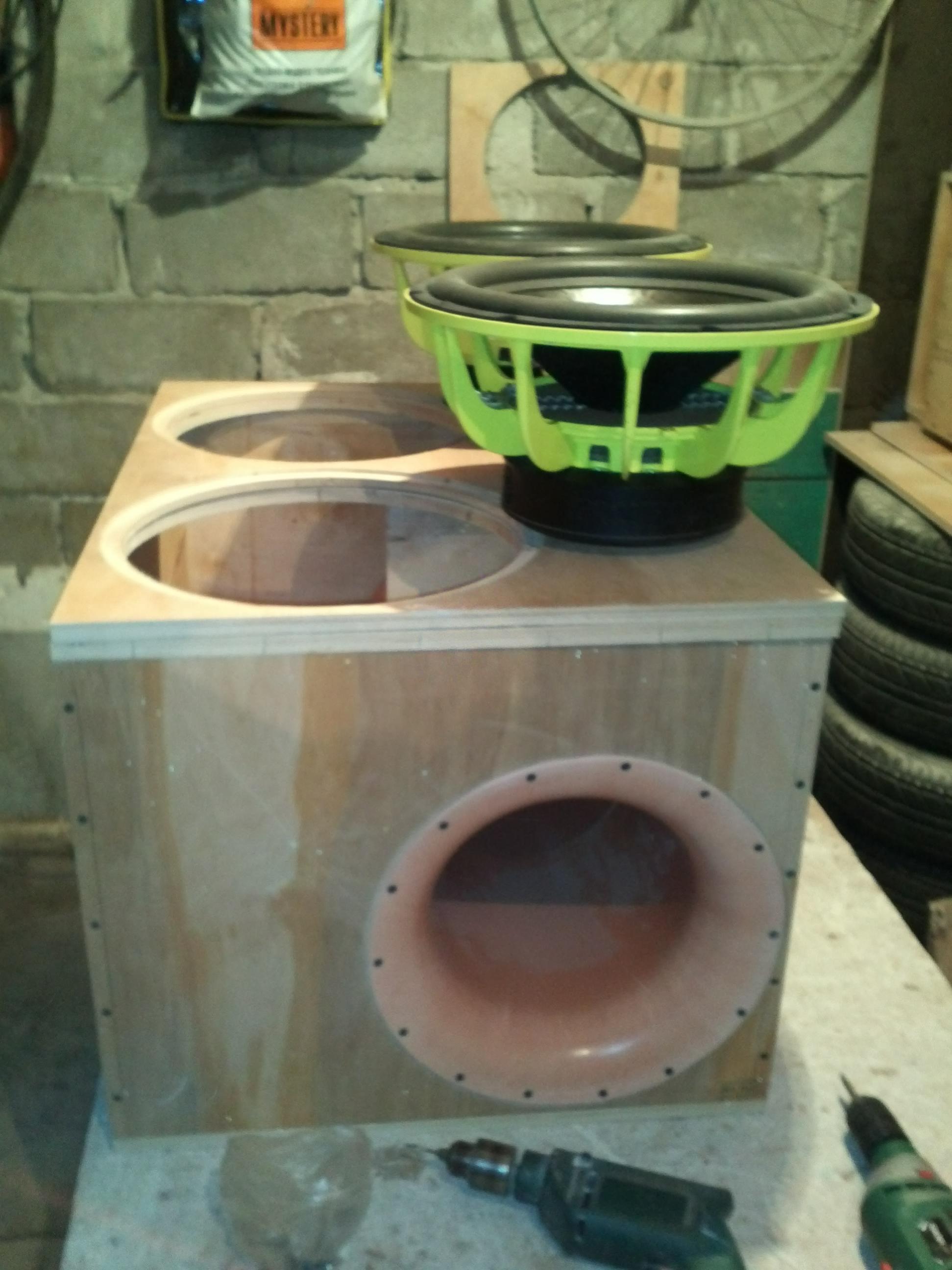

сборка,
респектос macho_zp

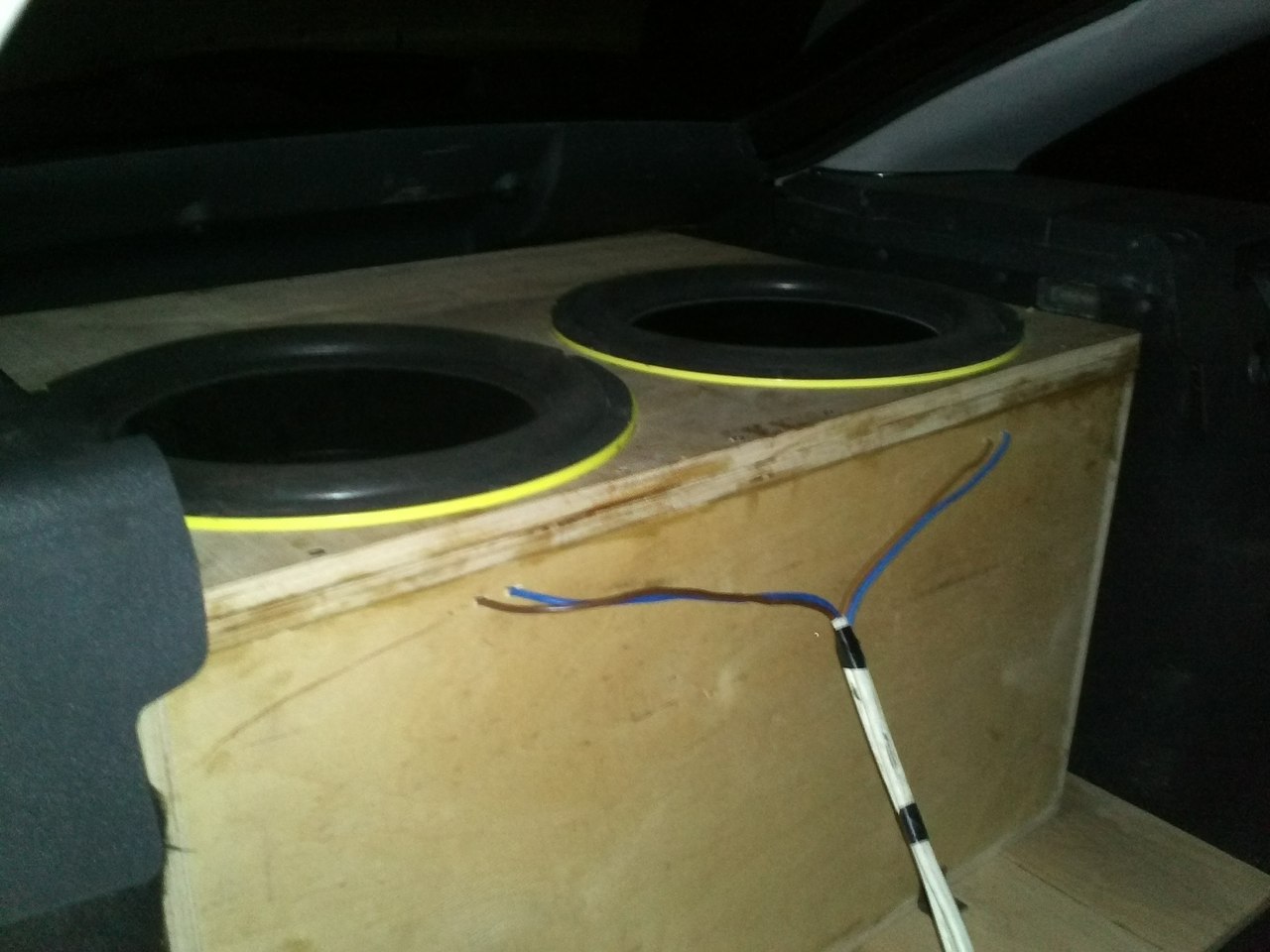

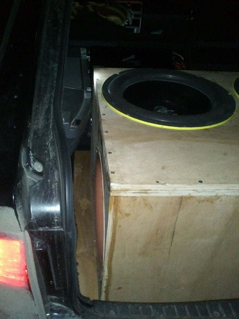

настройка 30гц
места в багажнике больше нету

сколько такой же яСчег весит вмести с динами?

Думаю 45 не меньше
Старый 05.02.2015, 08:22   #49
Вес листа фанеры 21мм 1,5х1,5 - 30 кг. Тут почти 2 листа 15мм. динамики около 13кг
13+13+30=55-60кг

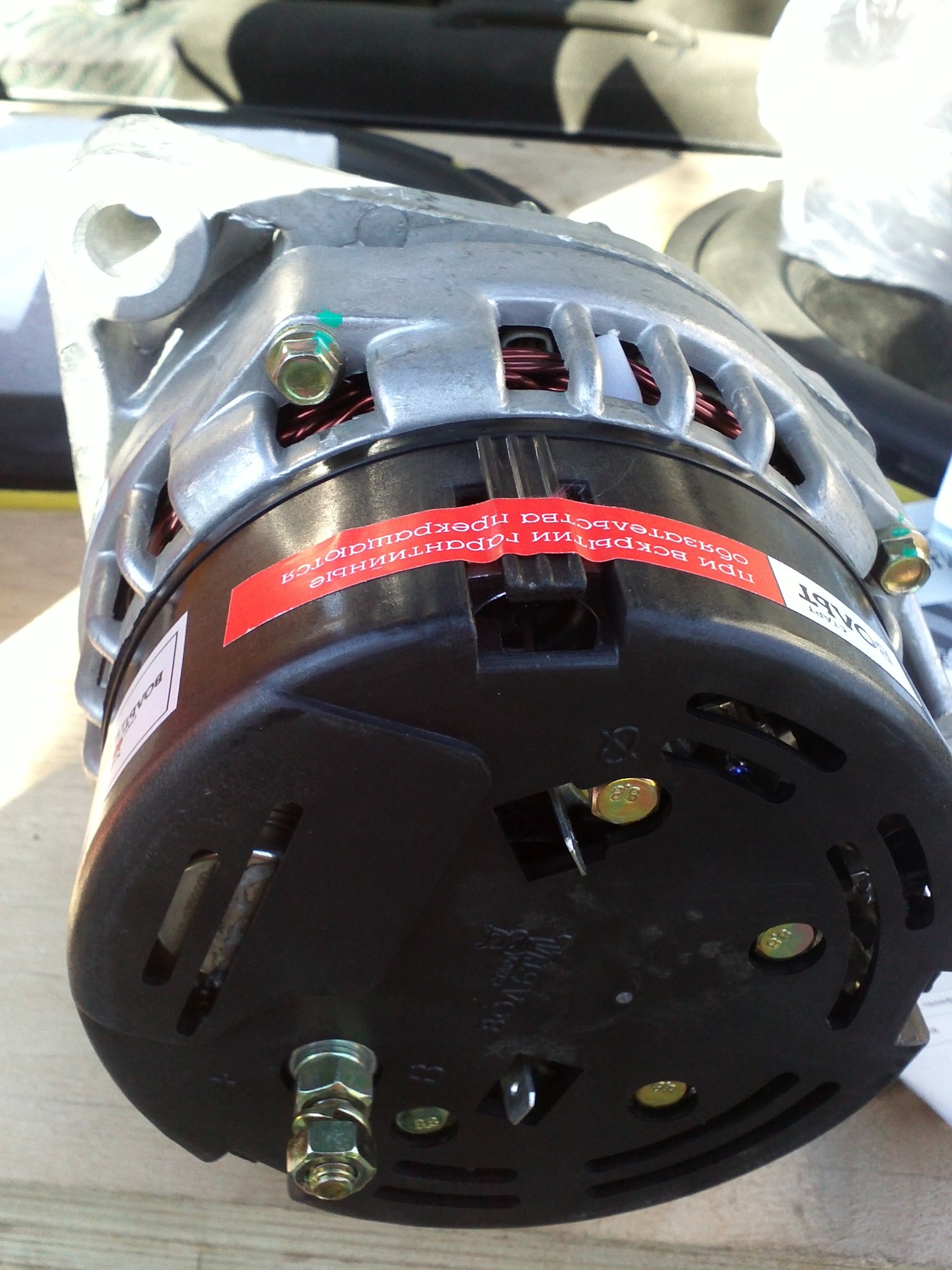

Новый гена для нищеброда
а сечение акучтисечкого кабеля на головки саба - достаточно ?
КАк настройка поплыла когда поставили саб в машину (порт упирается в стенку практически).
Старый 12.02.2015, 12:11   #55
Andreynico
Аватар для Andreynico
Регистрация: 10.02.2013
Сообщений: 354
Репутация: 284
Сообщение от Артёмыч Посмотреть сообщение
настройка 30гц
настройка по факту в машине
Гена отдаёт максимум при 6000 оборотов!? Интересно...
Будет установка трёхуровнего регулятора? (или как он там правильно называется)
Старый 12.02.2015, 15:35   #57
Andreynico
Сообщений: 354
Репутация: 284
таки верно 139а при макс оборотах,по сравнению с
штатной печалью в 80а,это
да будет
Последний раз редактировалось Andreynico; 12.02.2015 в 15:38. Причина: Добавлено сообщение
