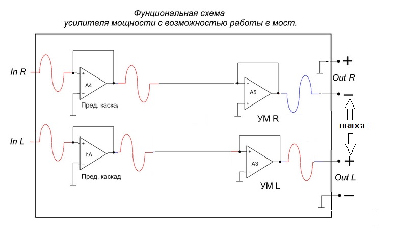

Померял полярность на акустических клемах четырёхканального усилителя и вижу такую картину: полярность на обеих левых каналах перевёрнута, тоесть написано у клемы + а по факту - , может кто разьяснит шо и как... ?

Так это ж для того, чтобы замоститься можно было... Парный канал инвертируется...

А если не моститься, то вроде ,как бы, получается что левый канал толкает диффузор а правый всасывает...?

Полярности должны быть одинаковыми а фазы разными,для качества звука это хреново но можно сделать подключение в мост для увеличения выходной мощности.Неправильно ты померял или с усилком засада.

ага) Чтобы самому убедиться в том, что один из парных каналов в противофазе, попробуйте поставить диск с аудиодоктором. Там всё сразу слышно
