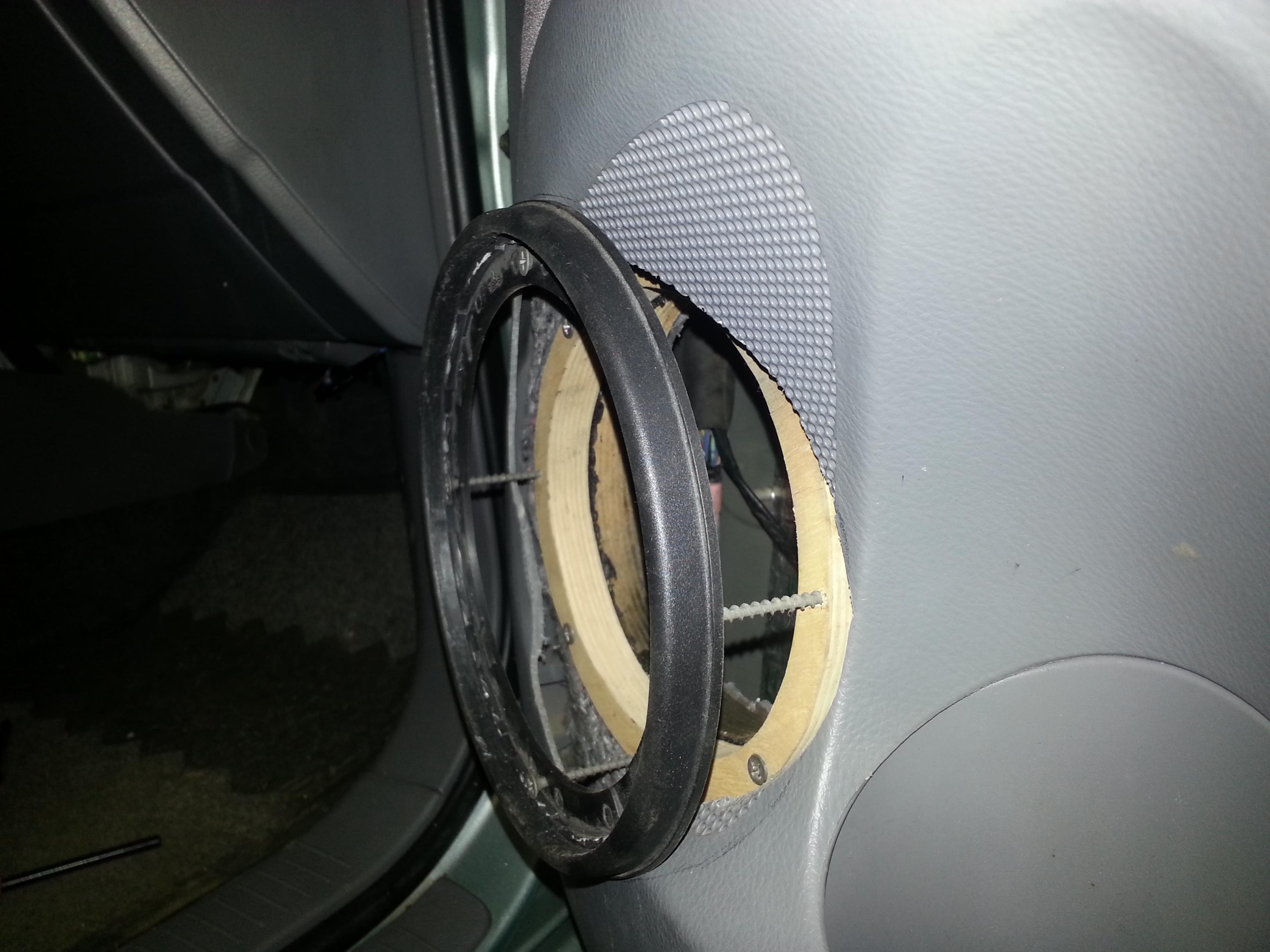

Старый 13.12.2012, 13:23   #51
loza
Аватар для loza
Адрес: ♪♪♪ Одесса ♪♪♪
Возраст: 55
Сообщений: 1,317
Репутация: 198
По умолчанию Re: по направлению СЧ-ВЧ
JOCKER, он пока не установлен, скажем так.
Будет примерно так
Вот такая гадская карта мне досталась :)

Старый 13.12.2012, 13:52   #52
JOCKER
Аватар для JOCKER
Регистрация: 03.03.2009
Возраст: 28
Сообщений: 1,857
Репутация: 376
Arrow Re: по направлению СЧ-ВЧ
Будет примерно так
отличная карта
а вот кольцо,типа для крепления дина,
которое на саморезах висит - лажа полная.
дин крепишь к уже установленному(можно сверху алюмом 3-4мм продублировать) кольцу(не увеличивая колодец)
а уже карту,подгоняешь/выводишь К ДИНУ
мид оставь дд,пищь икона = шикарная/проверенная двуха
+ бюджет минимальный,хоть и не требовалось
играть будет в разы лучше,чем карявая(100%) трёха,с бряксами в уголках.
Старый 13.12.2012, 14:06   #53
loza
Аватар для loza
Возраст: 55
Сообщений: 1,317
Репутация: 198
Вы карту то хорошо разглядели?
Вот Вам ещё фото чуда японской инженерной мысли, для лучшего понимания
Скрытый текст
Чтобы подвести дин к карте понадобилось установить в общей сложности 3 кольца (про колодец пока не будем). Так что к уже установленному никак не получается, увы. Так дин получается в яме. И по соображениям эстетики как то не очень.
Про уголки я речи не веду. У меня их просто нет, скажем так.
Старый 13.12.2012, 14:30   #54
JOCKER
Аватар для JOCKER
Возраст: 28
Сообщений: 1,857
Репутация: 376
да
нормально видно
повторяюсь
не дин к карте
а карту к дину нужно "подстраивать"
и хорошо
отдача на низах лучше
а здесь ужэ выбирать надо
либо звук,либо эстетика,
либо карту полностью переделать.
з.ы
без Вы.

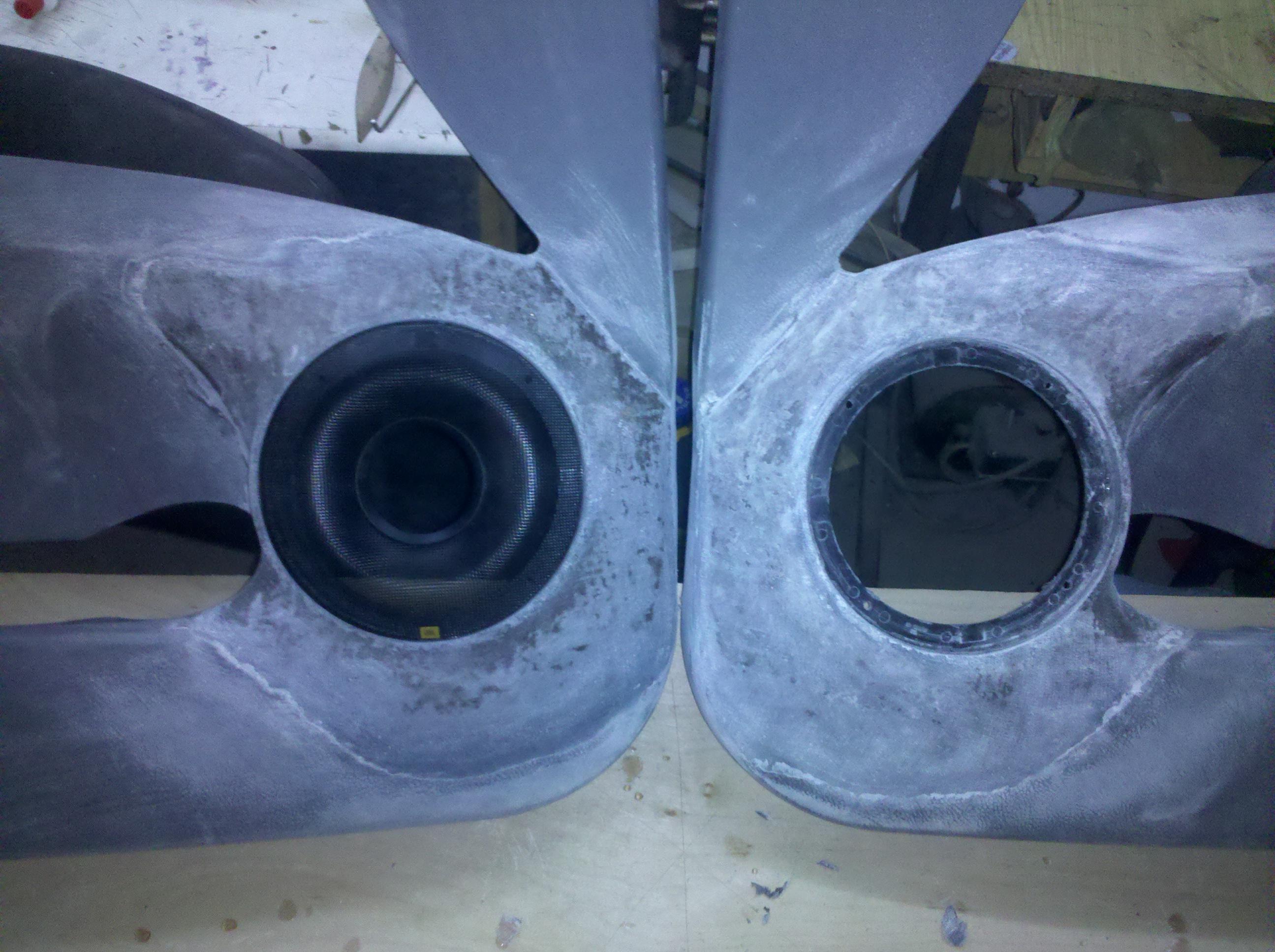

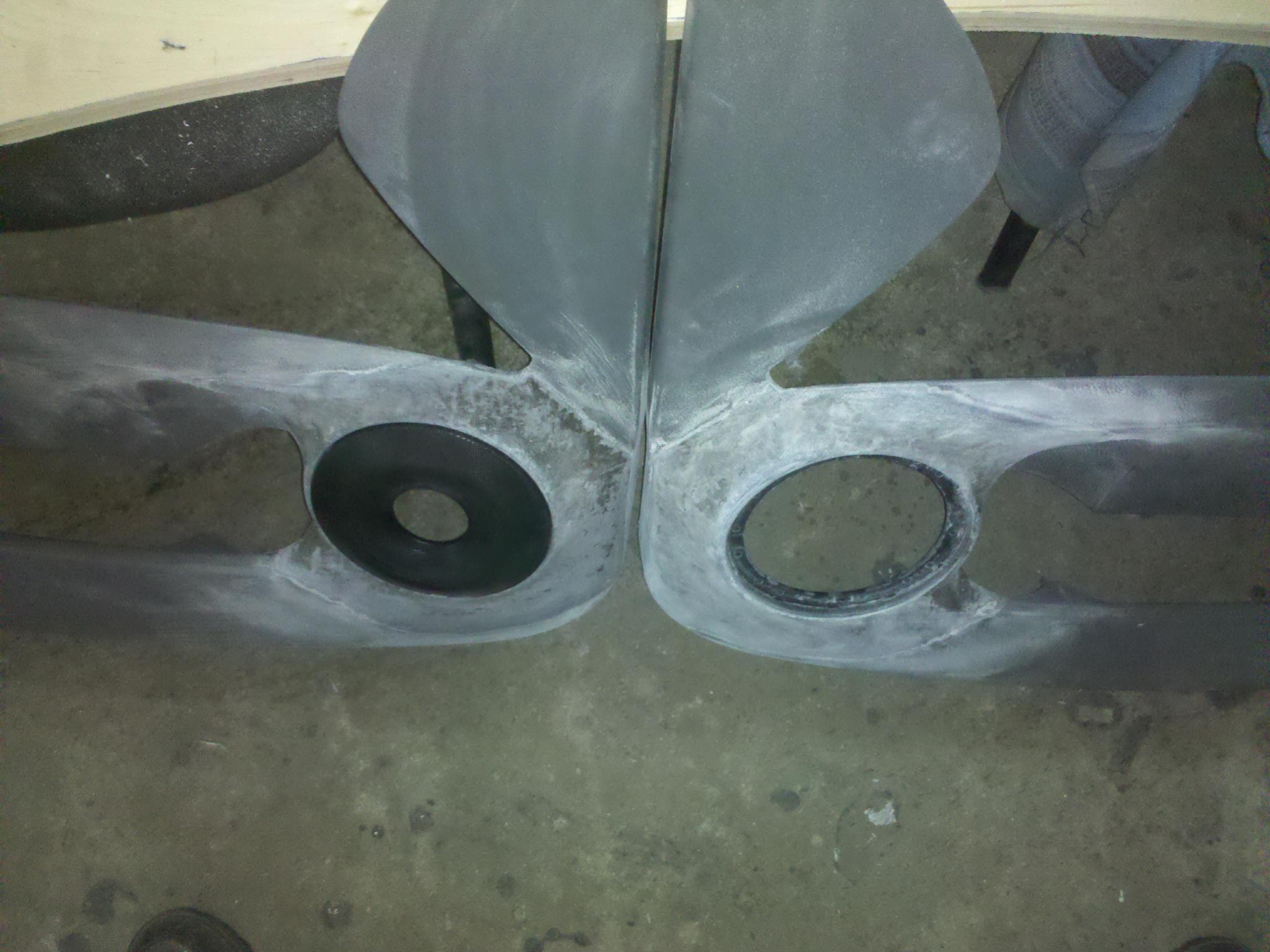

Майкл
Аватар для Майкл
Регистрация: 10.09.2012
Сообщений: 51
Репутация: 8
Будет примерно так
Не вводи людей в заблуждение...на фото примерка,потом кольцо было утоплено
пока в работе
