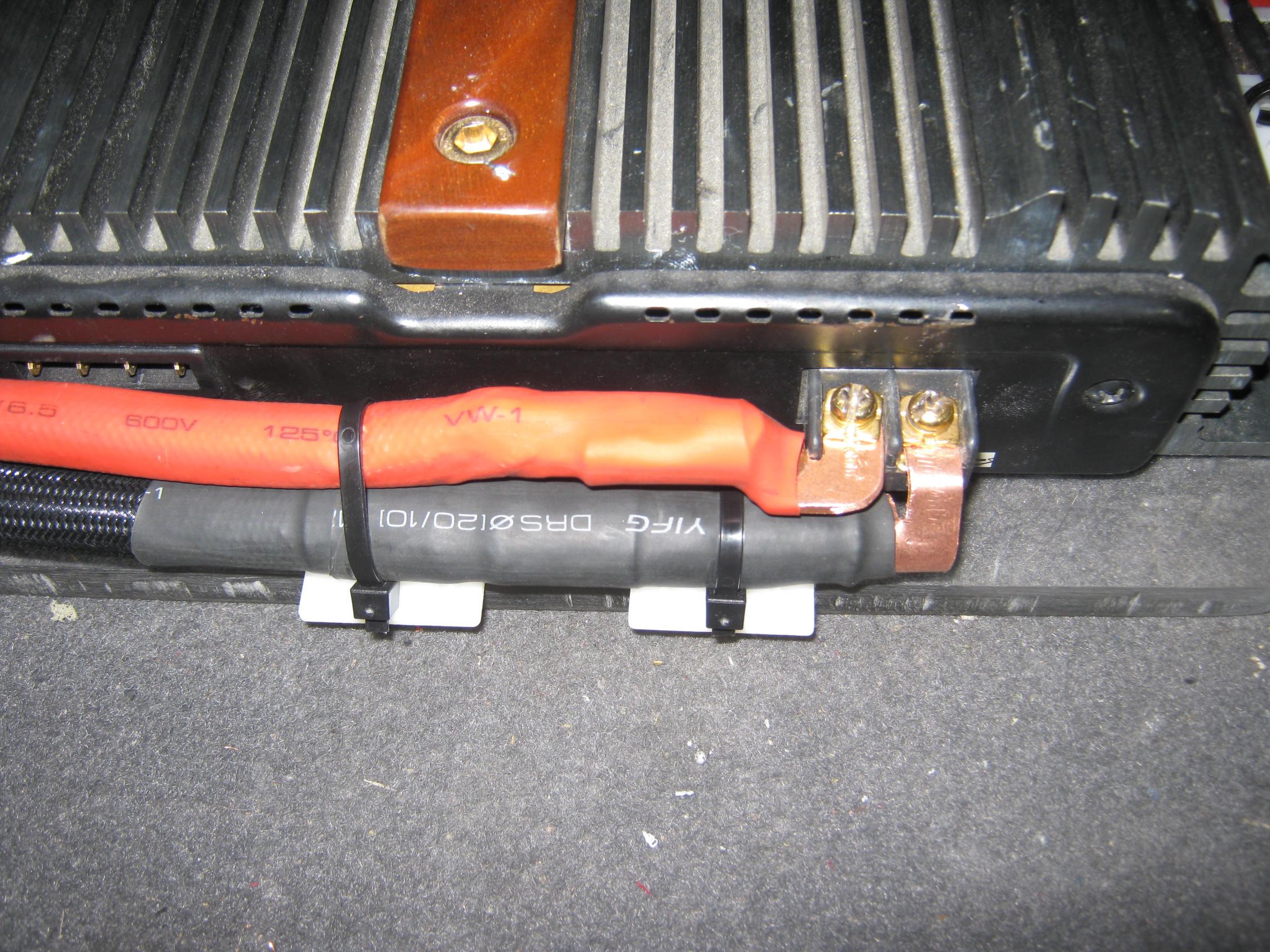

реально стремный инстал, а особенно+ и - на усилок рядом находящийся без изоляции, зато есть свой плюс- много лишних проводов останется ))) при чем куски я думаю будут достаточно длинные чтоб сделать инстал в еще одной машине
В чем стрем?
Как бы полная фиксация провода, клеммы плотно зажаты ?????
И какие в крен лишние провода?
Провод на вуфера одинаковой длинны, также на на срединки и на пищалки, провод подганяли до полусантиметра в разнице.
Если вы щи таете что на клеммах усилителя фиксация плохая, тогда что за крепеж фиксирует провода.
http://autozvuk.org/forum2/attachmen...6&d=1344982514
http://autozvuk.org/forum2/attachmen...5&d=1344982514
Nos music вне форума   Вверх
У тебя есть другое, более лучшее, практическое решение, как подать + и - на клеммы данного усилителя? Или ты так написал, абы вставить свои пять копеек?
Cobox вне форума   Вверх
И я вставлю свои 5 копеек, я подозреваю что автор данного опуса имел ввиду первый инстал, ну которого собственно не было, там да, стрёмно смотрелось крепление силы на аудисоне.
Что сейчас с силой, где стоит усилитель, и можно ли дотянутся до клемм посторонними предметами, допустим если он под седушкой, то можно ли под неё случайно уронить отвёртку, если да, обязательно нужно делать дополнительную крышку. Зачем, думаю не стоит рассказывать и так ясно.
Ах да, и в этом месте не должно быть ни капли влаги.
Александр093 вне форума   Вверх

Сообщение от Александр093 Посмотреть сообщение
Можно проще решить - клемную колодку с силовыми терминалами упаковать в термоусадку!

Инсталляция не закончена еще. Усилитель будет еще накрываться защитным кожухом со врезанными вентиляторами.
Сообщение от Сёма Посмотреть сообщение
На практике получается коряво, термоусадка плотно не садится и со временем сползает, так как нет такой термоусадки что бы могла налезть на клеммы усилителя и при этом, после усадки, могла "обжать" плотно провода подходящие (я это пробовал делать сразу же, как-только поставил этот усилитель в авто).
Тогда вопросов касательно силы на данном участке вообще быть не должно, по креплению проводки отчётливо видно что физически касание кабелей или клемм друг друга напрочь исключено.
Хорошая проделана работа.

В чем стрем?

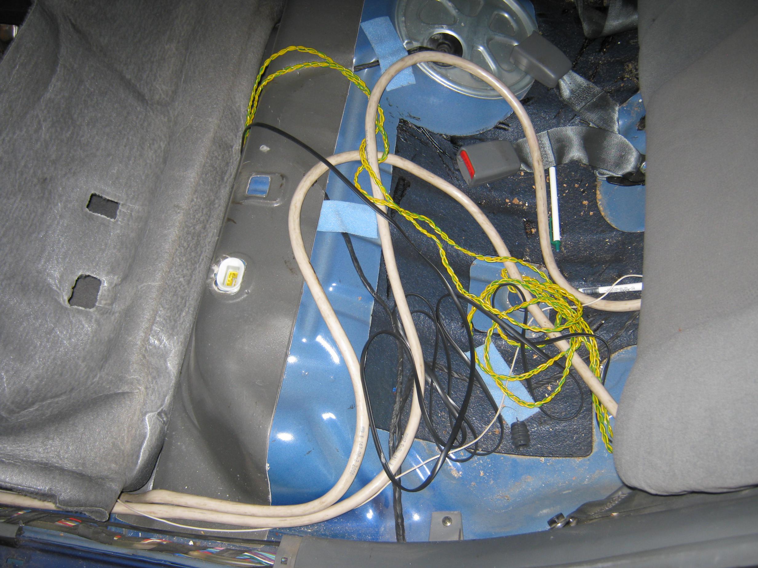

нет, я про то что было, то как переделано- красиво, аккуратно и с умом, а то что было километры проводов, я о них писал
ждем продолжения и фото отчет "до" и "после"

Сообщение от Kondor Посмотреть сообщение
Да вряд ли дядька сам это мутил.
Там же прослеживается научный подход...
Коса метров 5, батарея подгоревших резюков, пусковой кондер через резюк
фото 6 и 11. Не говоря уж о питании.
Резюки не подгоревшие, а похоже подржавевшие....
"пусковой кондер через резюк" при ближайшем рассмотрении становится Цобелем
По питанию - изначально конечно жесть
Я свой 209-й не ставил в машину пока не придумал как его безопасно запитать...
Nos music зачОт.

Совесть нужно иметь, прокладываешь межблок прямо на проводе бензонасоса, а потом говоришь об оборотах двигателя.
Есть но дорогая зараза 2 у.е метр 10 размера но, она с клеем внутри при нагреве впитывается в кожу и приклеивает очень доротно влага не проходит прочность достойная, я на рынке заказывал местному барыге он мне привозил, знаю что подобная есть у компании Tyco Electronics где то даже в киеве есть ихнее представительство. Можно спросить у них, в общем она толстая приклеивается и не слазит и гермитичная.Я её юзаю для установки Webast на клемники которые туда подходят потому как под капотом постоянно грязь вода и прочие температурные моменты.
У меня бензонасос работает всего 10секунд после запуска мотора, а потом выключается до следующего запуска двигателя, так что шумы были не от него, но все равно как было - это не порядок.
