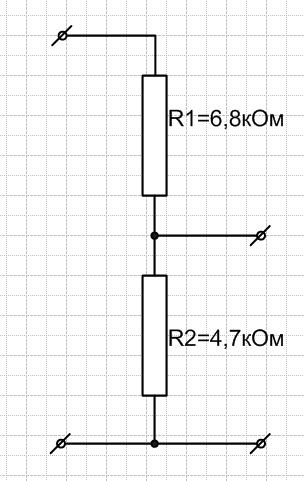

Решил не создавать новую тему, попробую задать интересующий вопрос здесь.
В наличии ГУ Becker (например, Indianapolis) и усилитель Audison LR3062.
По характеристикам ГУ размах сигнала на линейном выходе до 3В при сопротивлении нагрузки 10 кОм.
Входные характеристики усилителя - уровень входного сигнала до 1,5В при входном сопротивлении 15 кОм.
Набросал схему резистивного делителя.
Вопросы таковы:
- корректно ли рассчитана схема (или чего-то не учел) для обеспечения нагрузки для выхода магнитолы ок. 10 кОм и напряжения на входе усилителя ок. 1В (при выходе 3В)
- где лучше этот делитель смонтировать - снаружи усилителя (навесным монтажем на проводе/тюльпане) или внутри усилителя.

внутри усилителя
