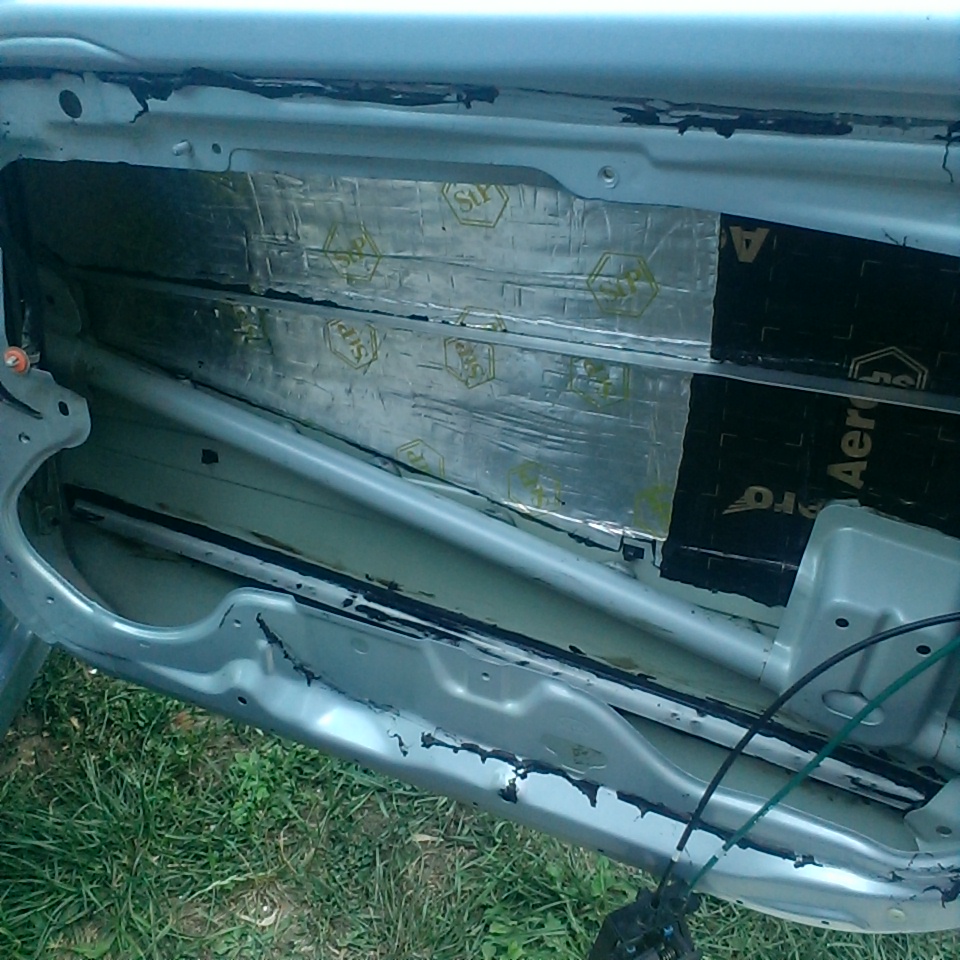

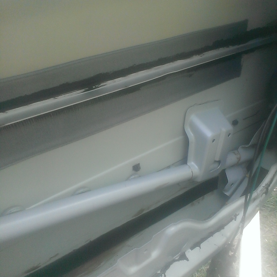

Я клеил (на завоцкую виброизоляцыю, она твёрдая как пластик, в местах где её не было клеил полоски твердой вибры и на них уже профиль) стекольным АРР с праймером. Результатом доволен.

Без праймера кстати герметик с алюминия очень легко снимается. Обезательно обезжырте и нанесите праймер на профиль.
