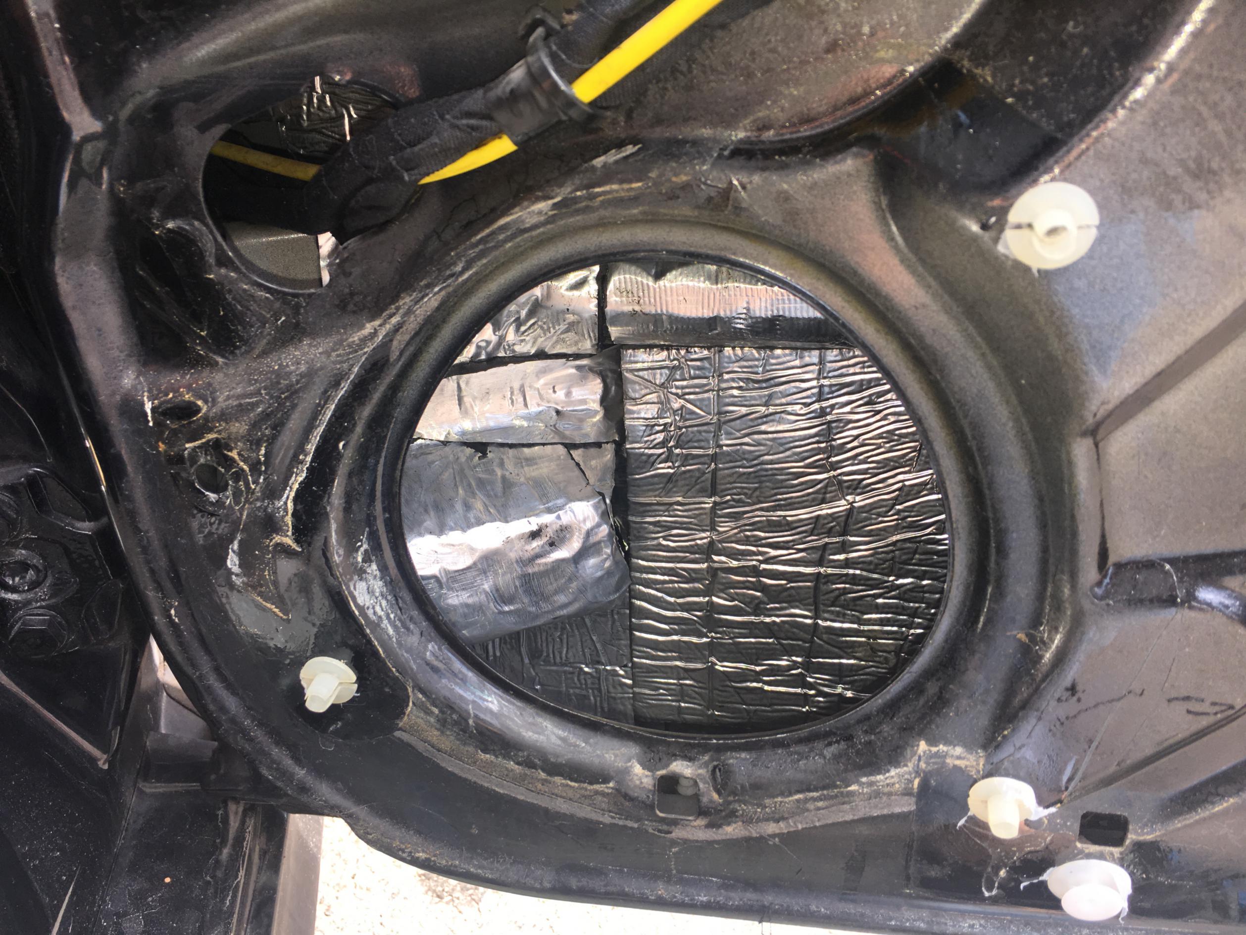

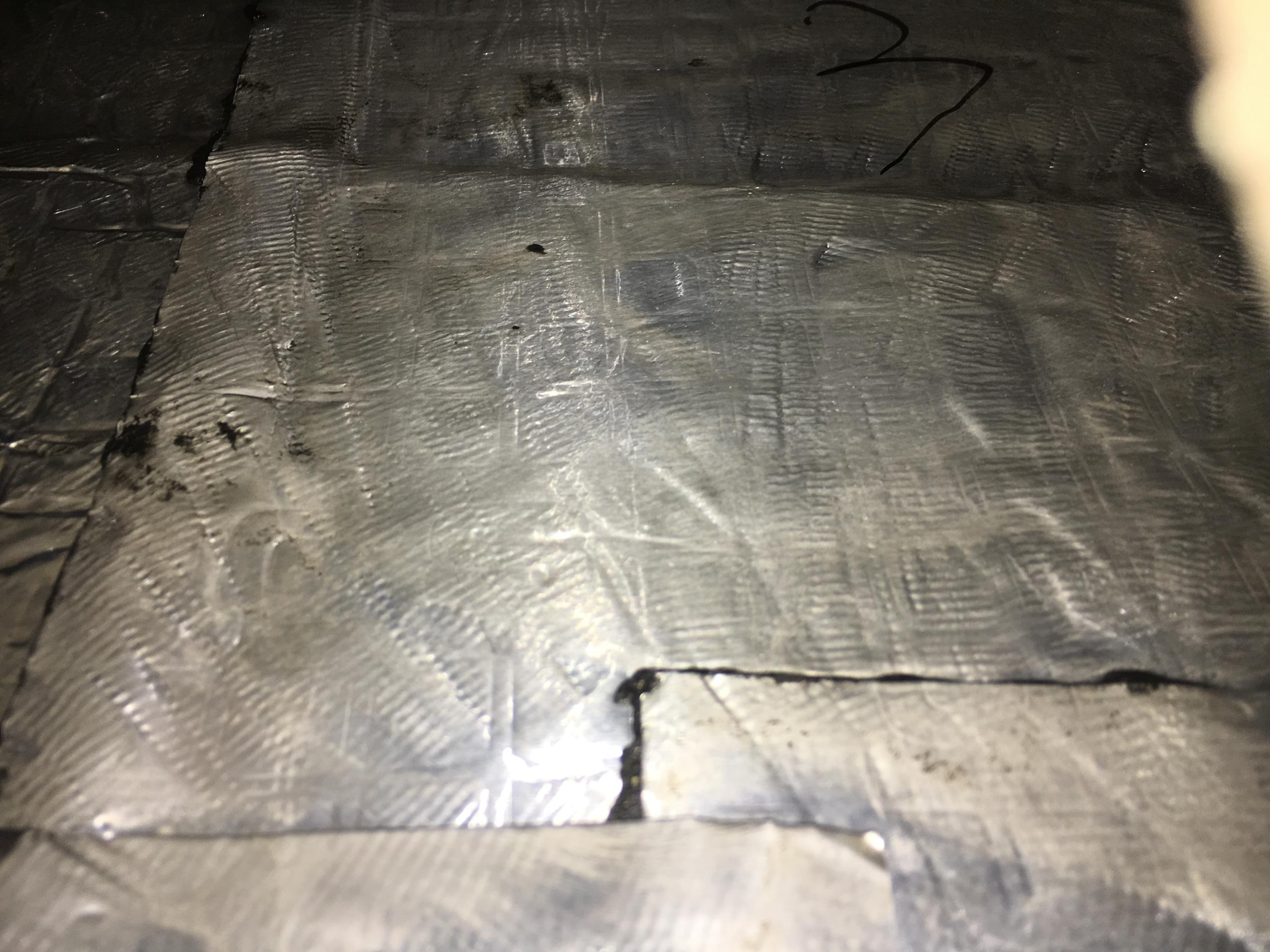

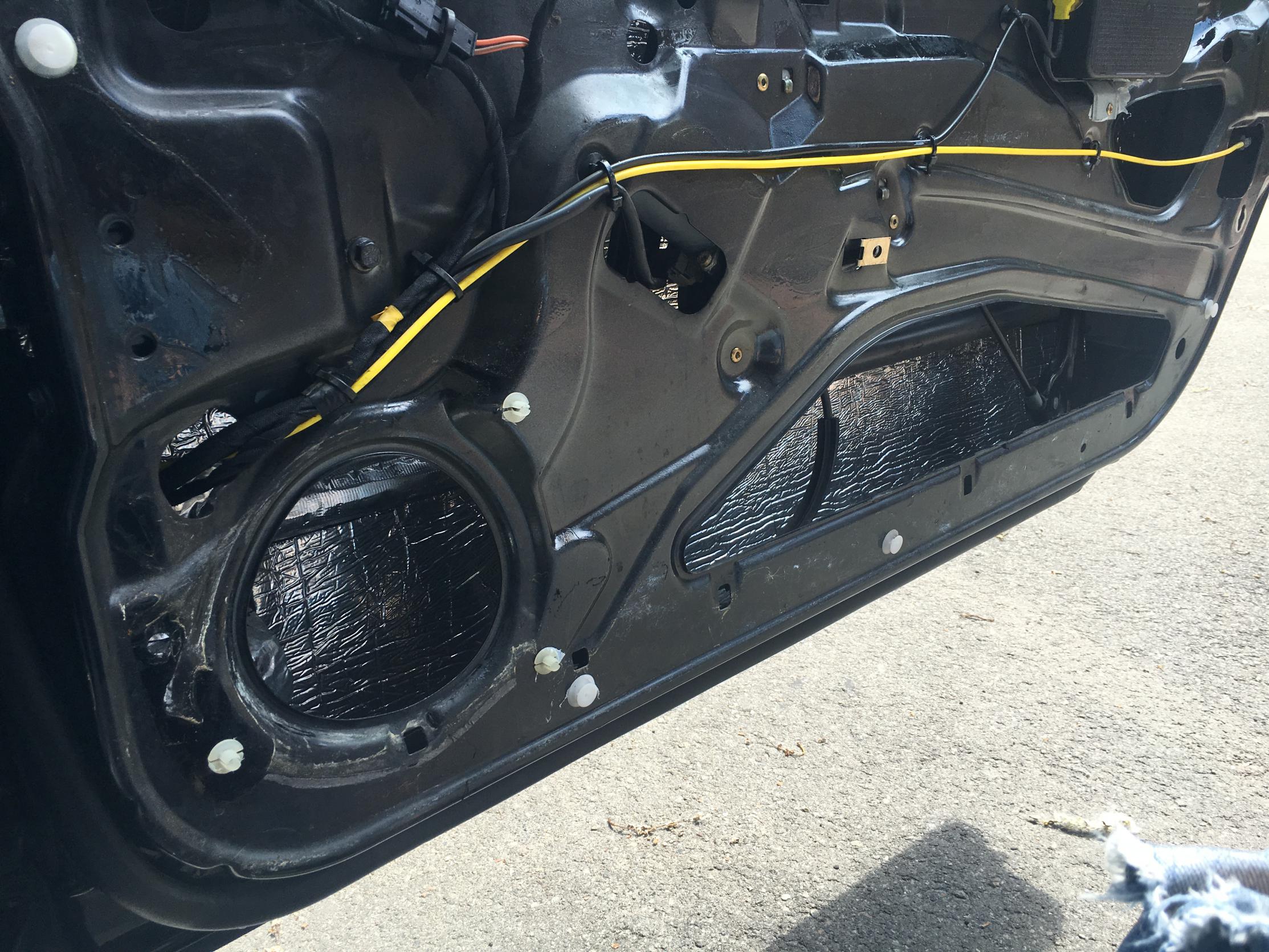

На выходных сделал шумоизоляцию дверей.
2.2 мм виброизоляция
10 мм шумоизоляция.
Еще и видосик запилю.

Поздравляю!...вы бы лучше почитале на форуме как шумить двери, а не какая класная акустика Герц

Ребята, все сделал кошерно
Смонтирую видос будет видно.

сейчас дядя скажет: - мерзнешь? Сема хотел сказать- зачем шумоизоляция, лишняя, сплен отражает звук.
Теперь отдирать или клеить поверх открытый ячеистый поролон 10мм, волнистый еще лучше

А что можно вместо сплена?

Обычно этот сплен клеят на внутреннюю филенку поверх вибры, которой закрывают технологические окна... На внешней филенке только вибра.
...а вибра поглощает?

фольга отражает

Игорь Каток, огромное спасибо за теоретический экскурс!!!
Вчера встречались, просвещал меня.
Я понимаю что сделал с ошибкой.
Доделаю до конца и послушаю.
Потом буду править по необходимости.

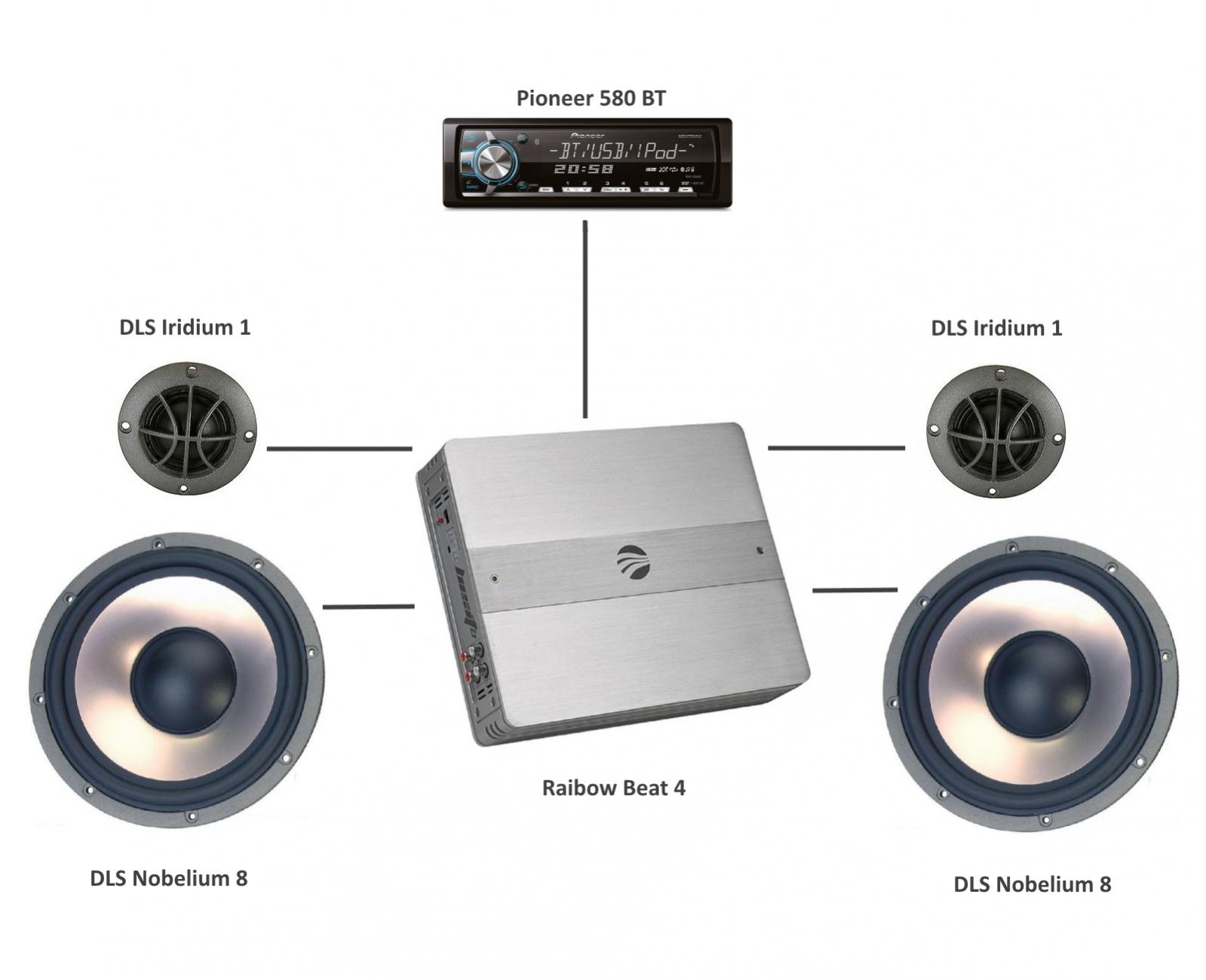

Всем привет!
Уже купил все компоненты:
ГУ: Pioneer 580BT
Усилитель: Rainbow Beat 4, 4*70 Вт.
НЧ+СЧ: DLS Nobelium 8
ВЧ: DLS Iridium 1
Спасибо всем кто помог с покупками!
На следующей неделе начну установку, буду делать подиумы, резать и перетягивать карты.

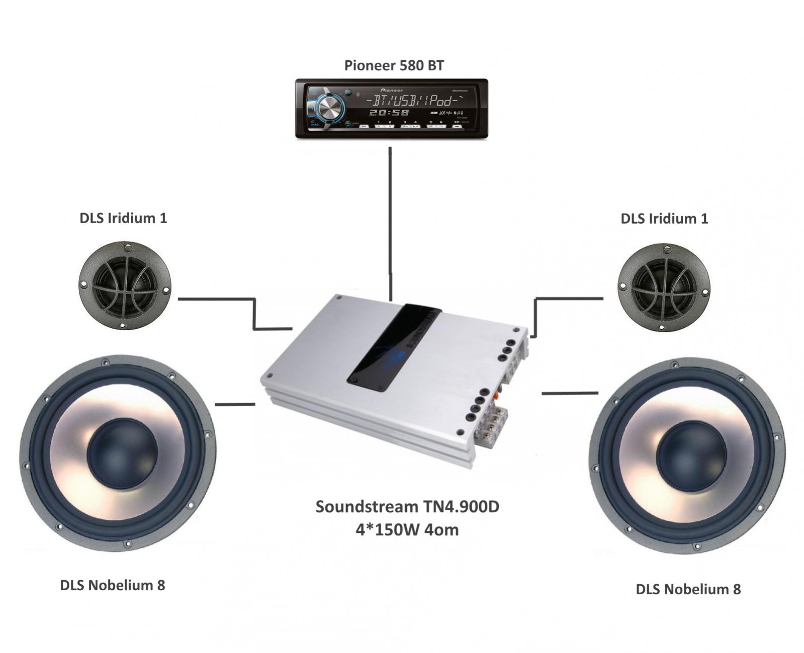

Заказал новый усилитель
Soundstream TN4.900D
Теперь схема выглядит так.
К концу следующей недели комплект дооден быть установлен.
На данный момент схема такая:
