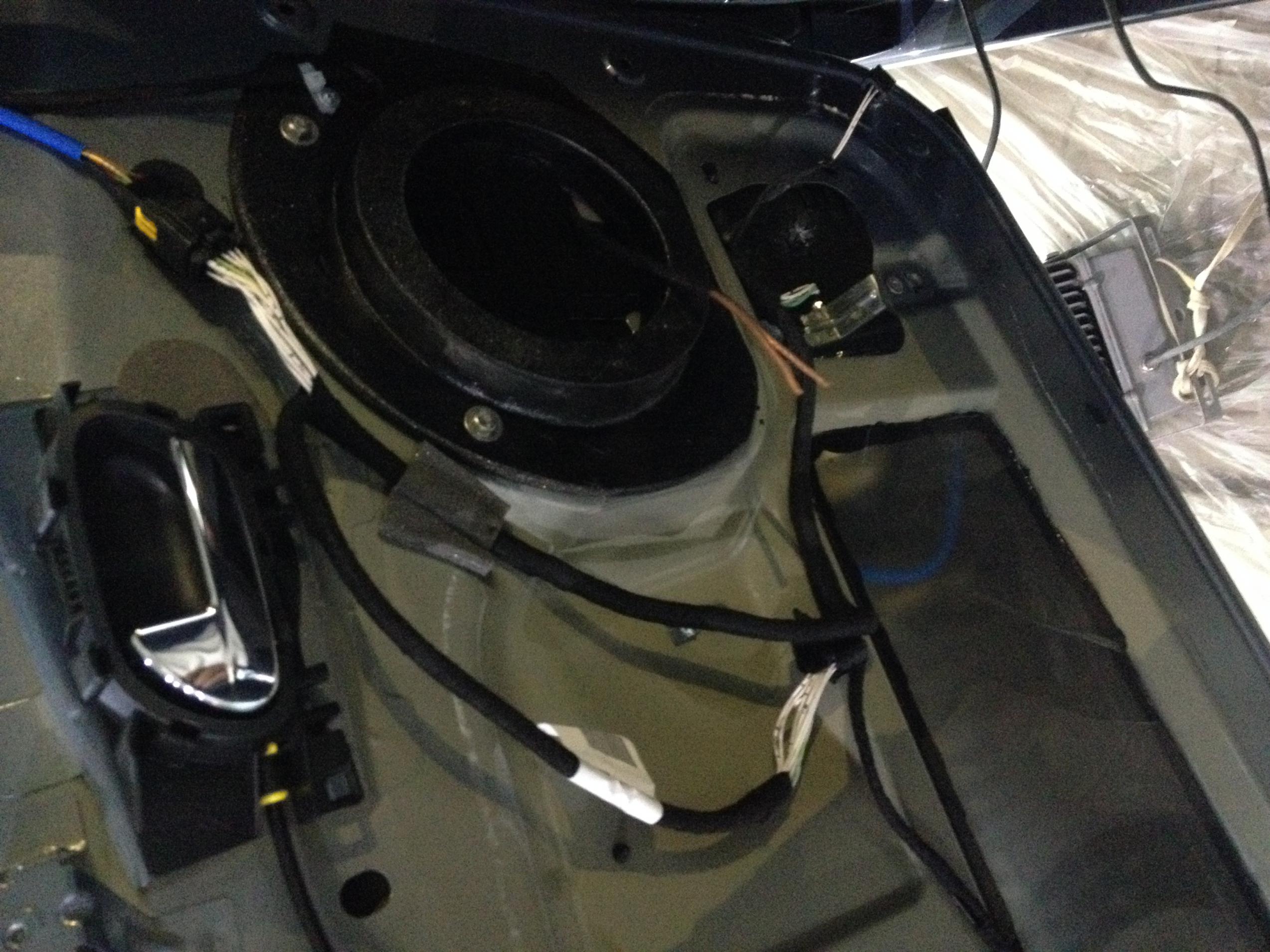

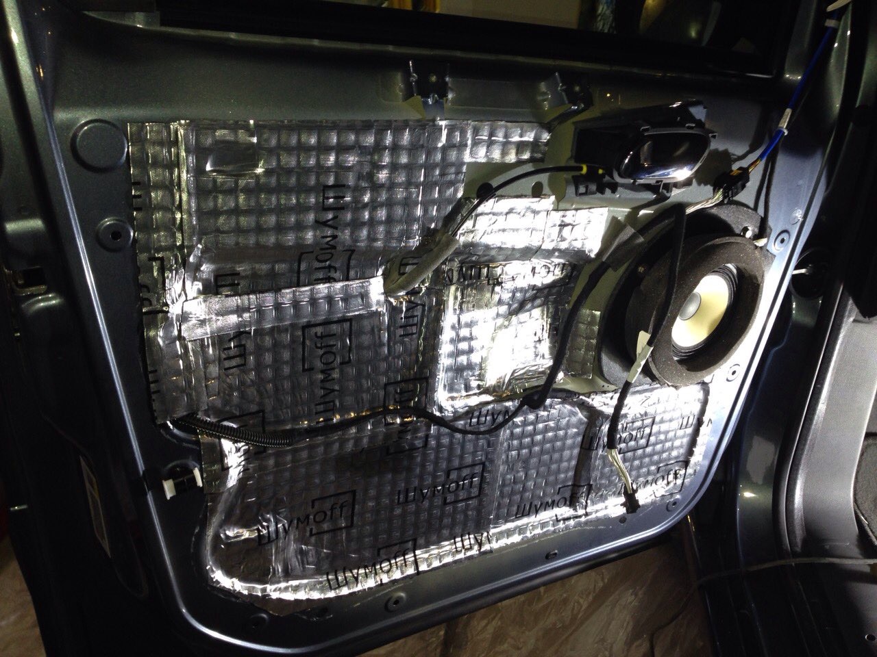

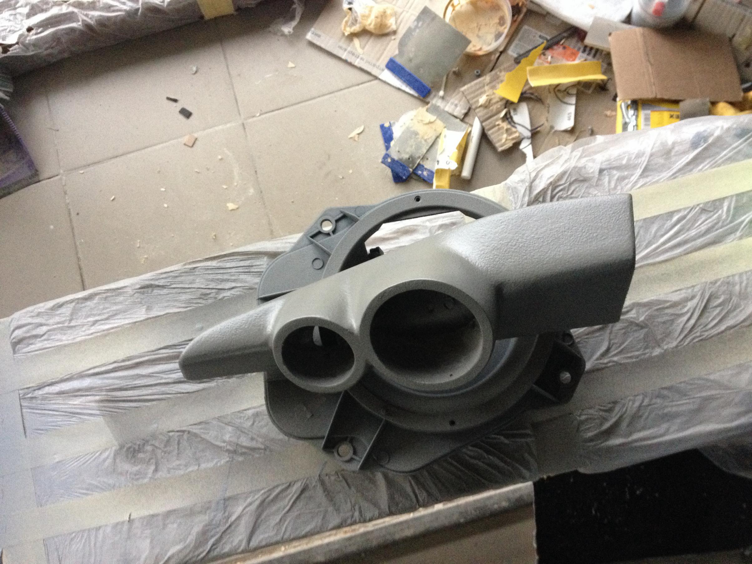

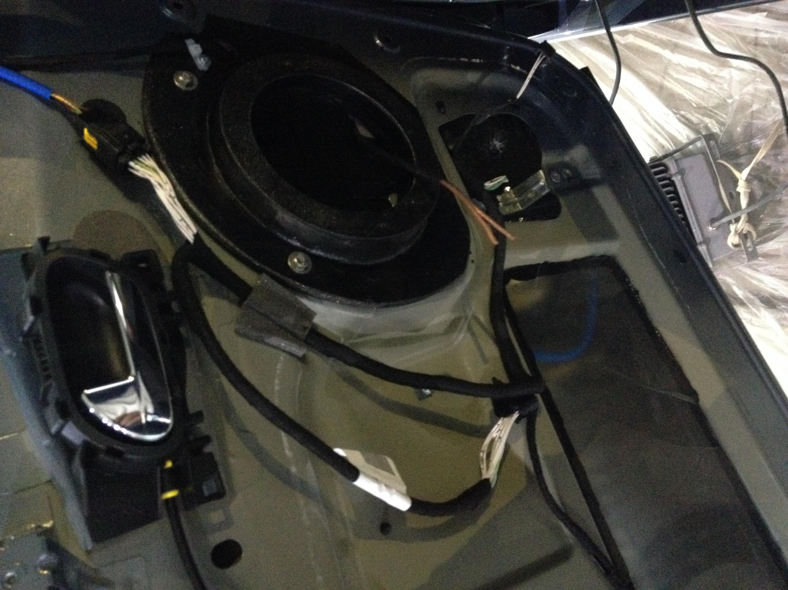

Вот как пример: на втором фото все технологические отверстия закрываются полистиролом на герметик "крокодил"(наружная филенка закатана М2), затем поверх внутренней филенки и пластика - еще раз М2........ А потом 3 часа "сношания с лекалами под подиумы", а потом подготовка карты......

Во-первых, это делалось для себя
На каждую дверь - добрых 2 квадрата шумки, 130грн израильского пластика,1 лист изолона чи хрен его знает..... не помню, мягкий поролон на липкой основе..... грн 200 вродь.
Провода - мною любимейший монакор
Фанеру напилили по-дружески у Носа: 150материал +150работа
Сейчас заканчиваем подиумы в уголки зеркал......
Если бы это делать для кого-то....... я думаю среднестатистической месячной зарплаты человеку нехватило бы
