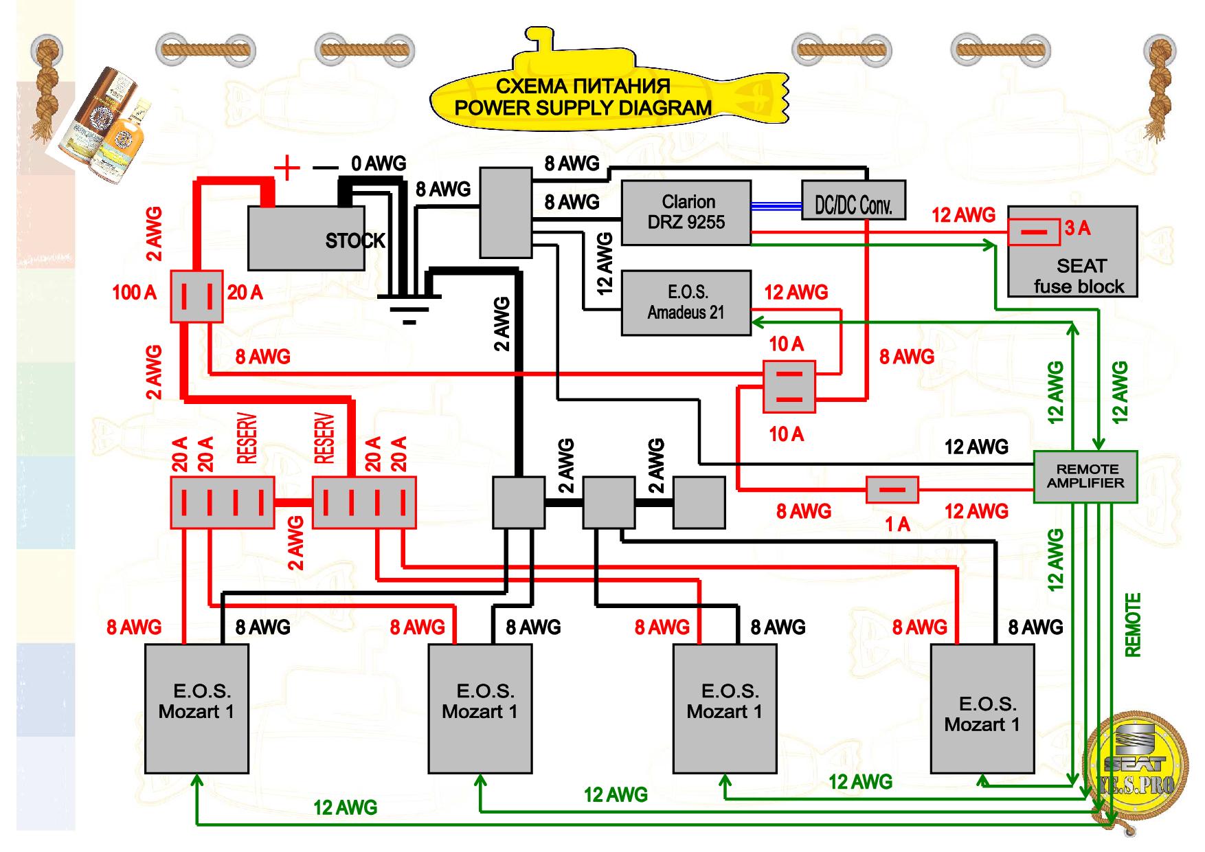

Я так понимаю были уже грабли, собственно цитата
Поскольку в СЕАТе АСС есть только по САN-шине а на момент построения системы цена на CAN-адаптеры была, мягко говоря, не совсем гуманна то ...... убив 2 АКБ сделали разрыв АСС.
Кнопки, устраивающей по дизайну, не нашлось, да и показалось банально. В итоге поселился ключик от какого то раритетного девайса к компьютерной клавиатуре.
Врезали в кожух рулевой колонки, в удобном месте ниже замка зажигания.
Теперь у меня два ключа зажигания - от АВТО и от АУДИОСИСТЕМЫ
пс НИКОГДА не цепляйте ВМЕСТЕ красный и жёлтый провода - смерть АКБ и .....утренние прикуривания даже летом
Но на схеме ничего подобного не видно

pitsol,
МА-ЛА-ДЕЦ! Давай зачётку
Да, на этой ( старой) схеме ключика нет. Пару раз получал в презентации -1, потом нарисовал. Лень искать.

pitsol,
почему нельзя было сделать как на схеме?! или с кнопкой/ключиком феньшуйней?!
