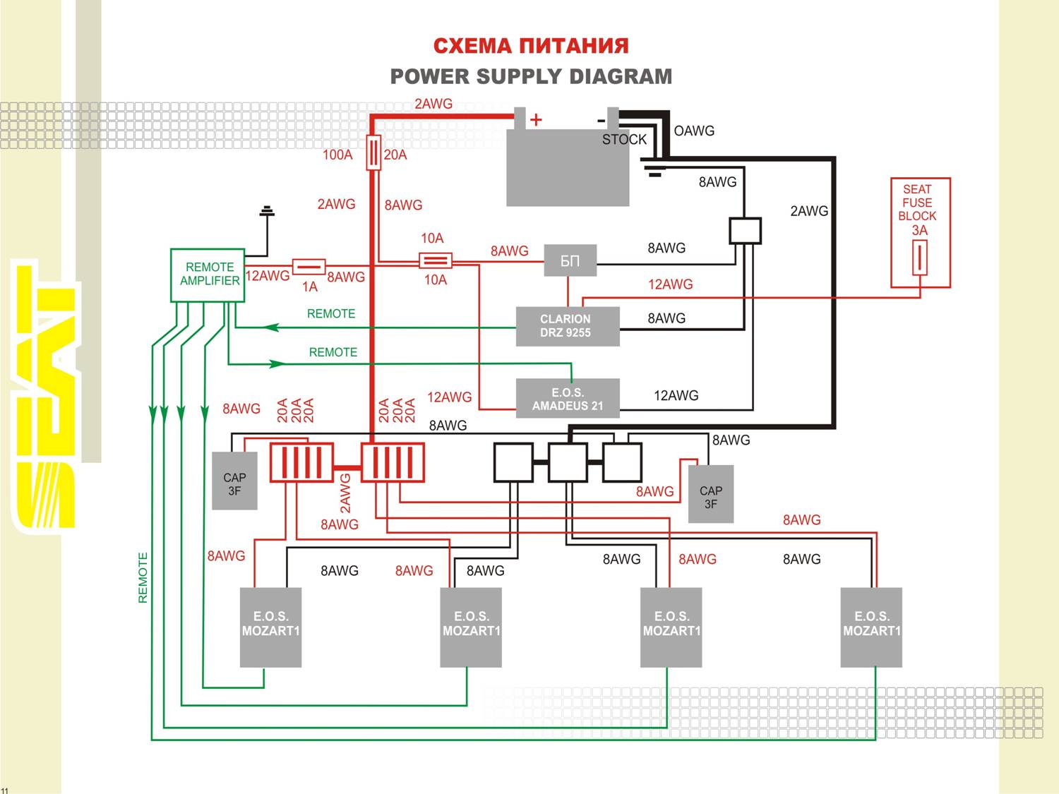

Сообщение от @CHE@ Посмотреть сообщение
Так же интересует данная тема, позволю себе вопрос.
А если дистриб под сиденьем стоит, тогда как, тренироваться снимать сиденье за 45с.?
Набросал схему, что по ней можно сказать?
Можна взагалі відмовитись від дистрибютора, якщо голову від нього не живити, і провода на сінфоні поміняти на 4га.

Сообщение от Genchik Посмотреть сообщение
софта под рукой нет ну а в двух словах вот так :-)
Нах там дистрибютор-ставите розгалуджувач і навіть якщо після нього будуть провода січенням 4га-буде правильно.
З мінусом аналогічно.

Сообщение от Владимир Посмотреть сообщение
Домалюйте на акумі провід на масу.
В принципе согласен, но в Синфони 4ГА физически не влезет, там и 7ГА с трудом лезет.
ну уже есть дистриб буду тулить дистриб а на счёт перемычек в нём подумаю
Продати\подарити\поміняти і т.д. , бо перемички додадуть гімору, повір.

Репутация: 42
значит поставлю 3 преда по 100А и не буду парить себе мозг :-) с моим реальным потреблением усей бедт всё гуд хоть и на бортах усей перды пожирней :-)
Неверный ответ- садитесь 2.

растолкуйте почему нельзя поставить три преда по сто вместо перемычек?
Genchik вне форума   Ответить с цитированием Вверх

Я можу помилятися, але здається що сумарний номінал запобіжників в дистрибуторі не має перевищувати номіналу головного запобіжника.
Треба почекати приходу судей.
Можно, но нужно-ли ?
Еще раз. К чему мы стремимся когда ставим толстенные кабеля на питание ? Почему используем спецобжимки для наконечников, или еще и пропаиваем ?
Почему когда не было предохранителей АНЛ а были только круглые- били стекло, пропаивали по новой плавкую вставку ? Почему в конце концов в любых форматах соревнований есть рекомендуемое сечение кабеля в зависимости от длины ?
Подумайте, почитайте.
А ответ для Вашей системы есть в вышенаписанных постах.
Еще посмотрите схему проводки в машине Владимира- он наверно разорился на телефонных звонках пока свою машинку сделал. А вам стоит просто посмотреть.

Автор, повірте на слово, якщо є можливість позбавитись дистра і прєдів-позбавляйтесь не жаліючи!Я коись також ставив всякі цяцькі, і в результаті повикдив нафік все... в результаті вийшло так http://zvuk.org.ua/forum2/showthread.php?t=308&page=44 може Вам ригодиться.

Цитата К чему мы стремимся когда ставим толстенные кабеля на питание ? Почему используем спецобжимки для наконечников, или еще и пропаиваем ?
отвечу кратко для Genchik- все, только для того, чтоб получить наименьшие потери в питании системы(в идеале - избежать потерь).А вы все вот вышеперечисленное с трудом достали, установили, а теперь собираетесь все это перечеркнуть

Мы здесь Так нв какую в конце концов смотреть схему - которая от руки или цивильную?
