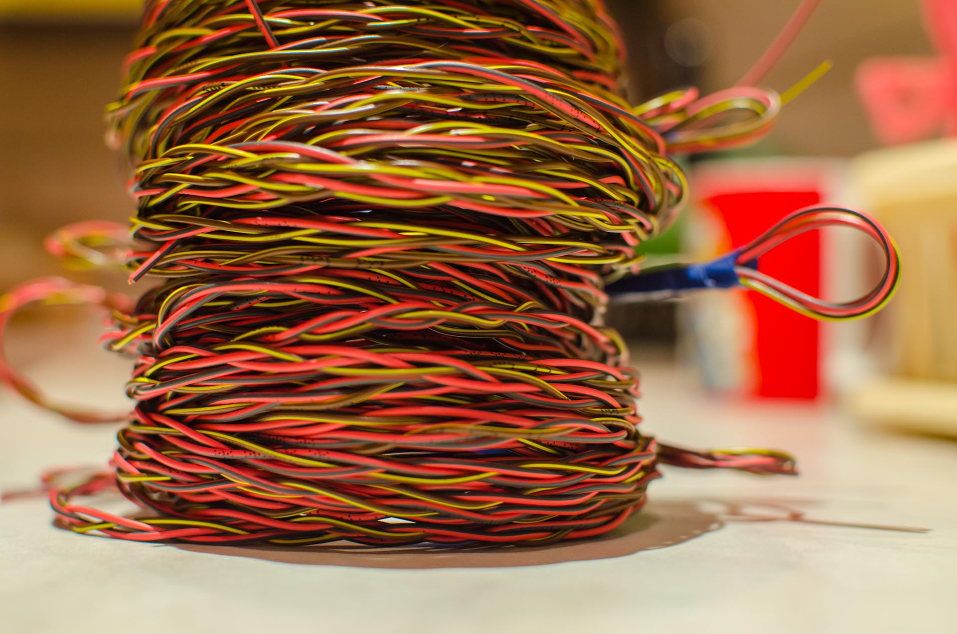

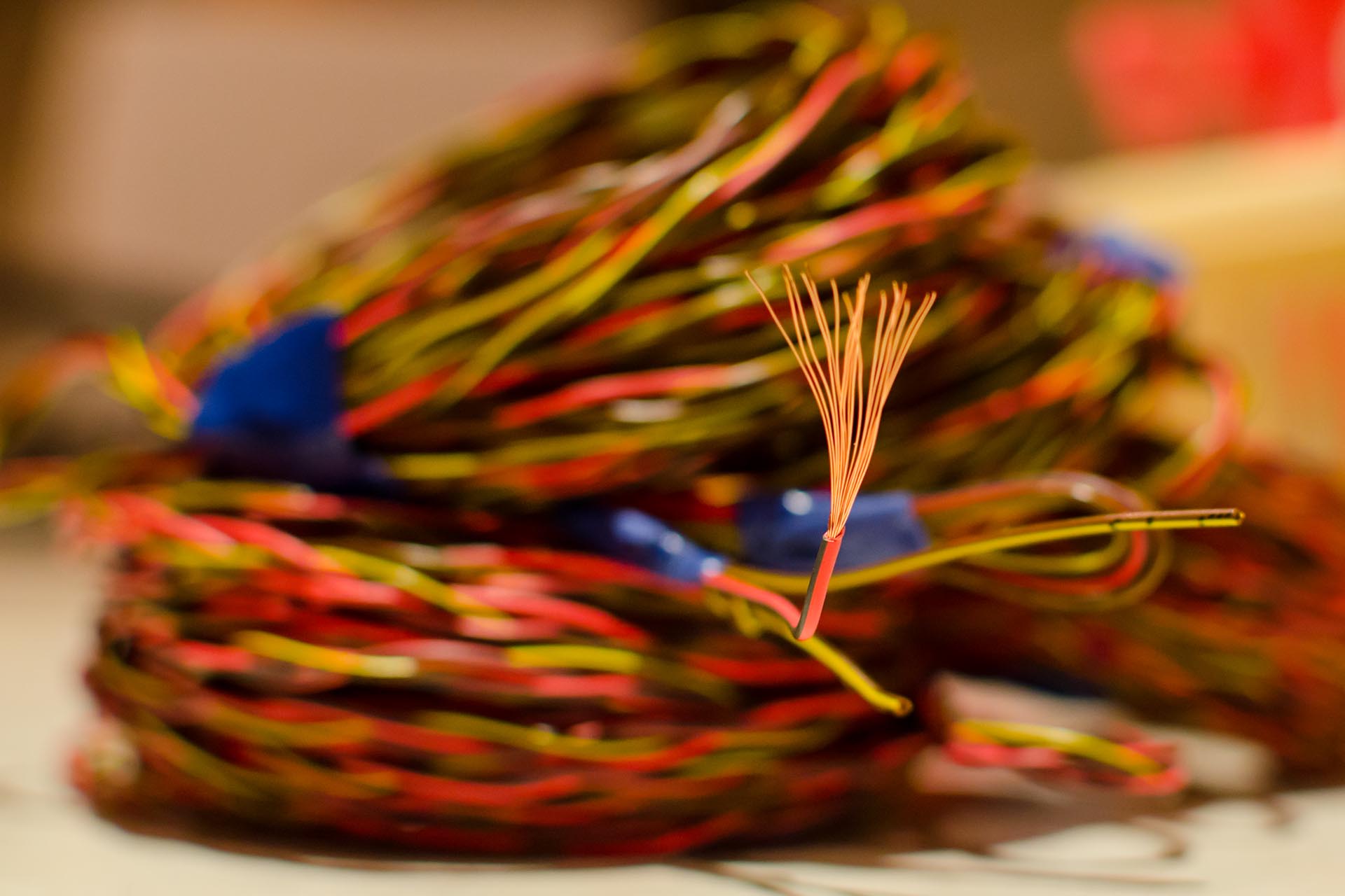

Коси для виготовлення міжблочних кабелів готові. Провід використовувався січенням 0,75 мм кв. самий звичайний, яким прокладають проводку в авто.

с клотза наплести не интересно?
Андрюха, та я не морочусь проводами. Головне щоб сила була добра і кабеля всі мідні. Така моя позиція. А клотз, белден, ванденхул, в моїй системі так само чути як ПВ3. Так що я не парюсь і іншим не раджу. Краще звертати увагу навибір апаратури, ато поставлять бюджетну голову з підсилювачем якій нічого не вартий, а звук лічать проводами Але воно логічно: провода легше міняти ніж підсилювач чи твікнути голову

Вова, только пассат не таврия - наводку косой очень просто поймать...

Як практика показала в подібних машинах не ловляться наводки за умови правильної розпайки коси і правильного прокладання.

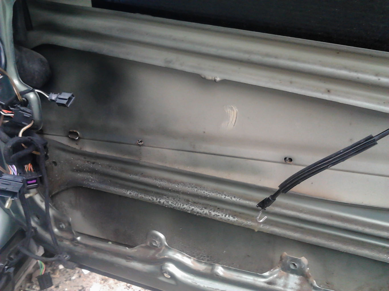

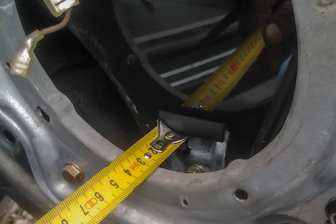

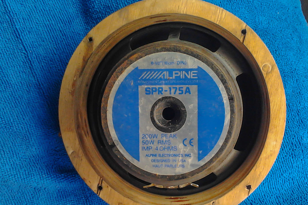

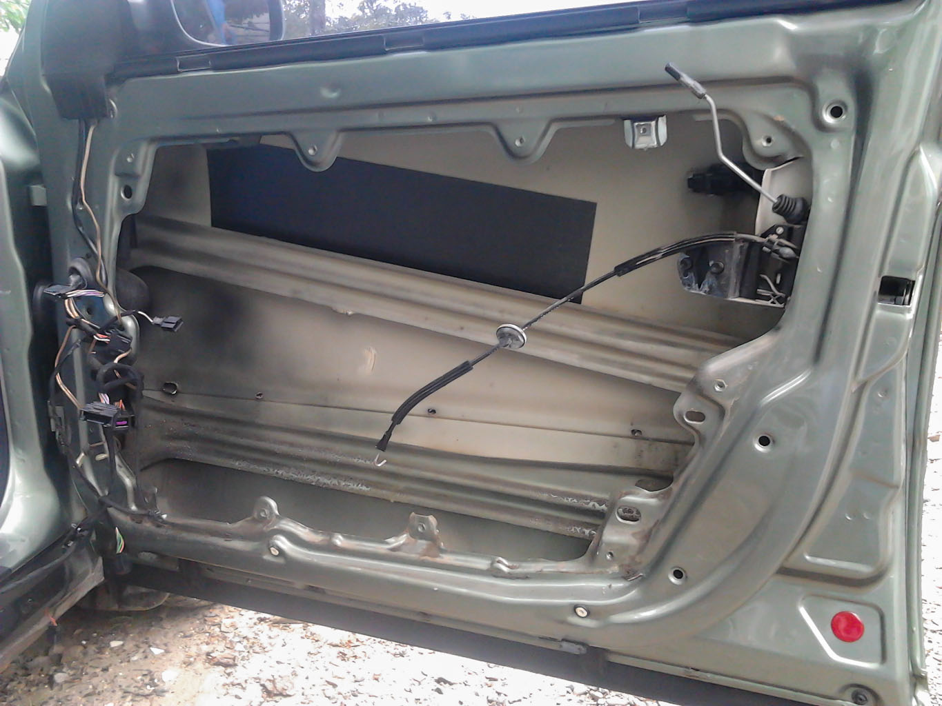

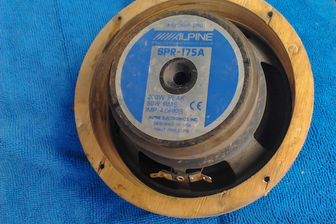

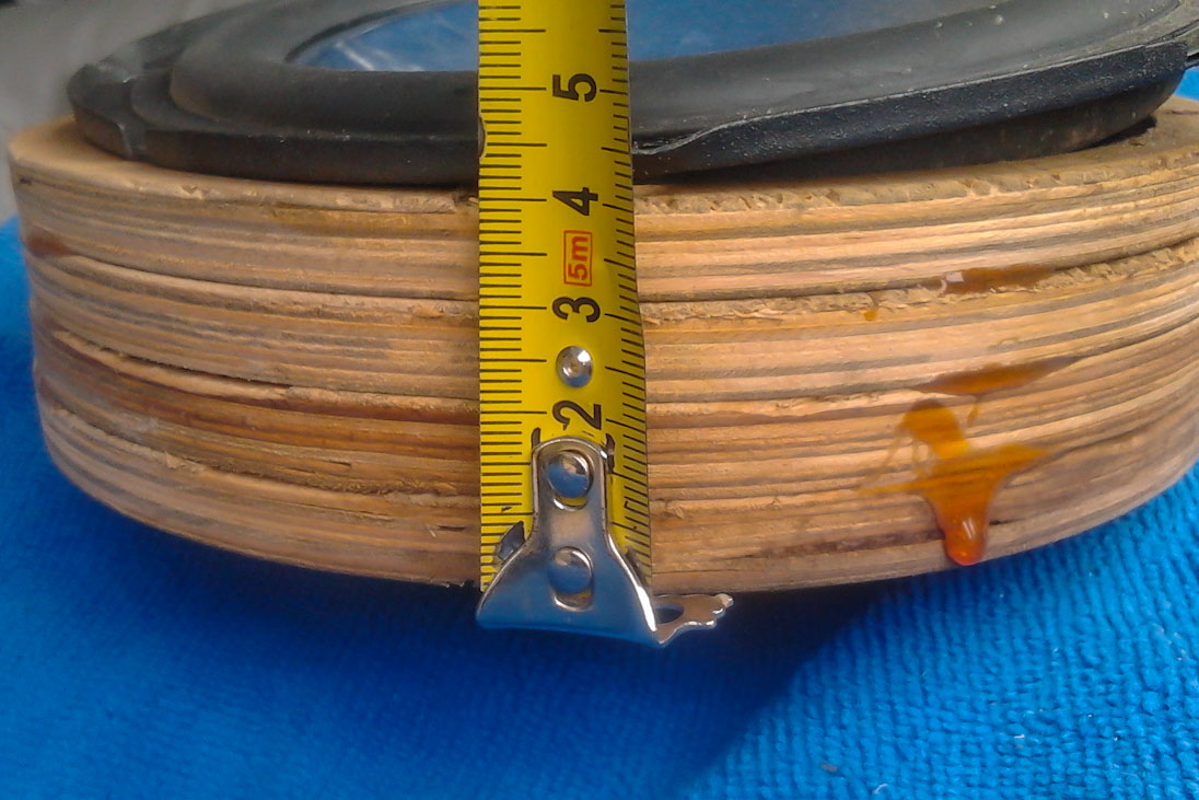

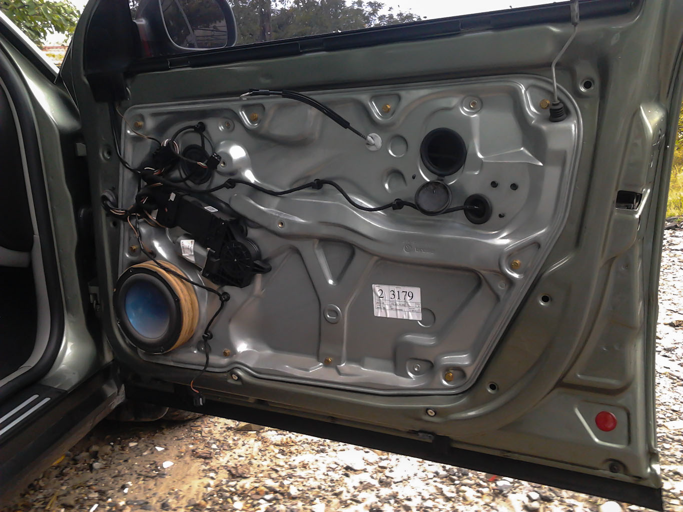

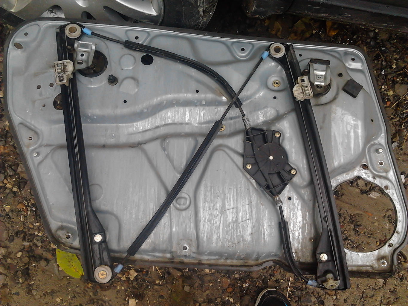

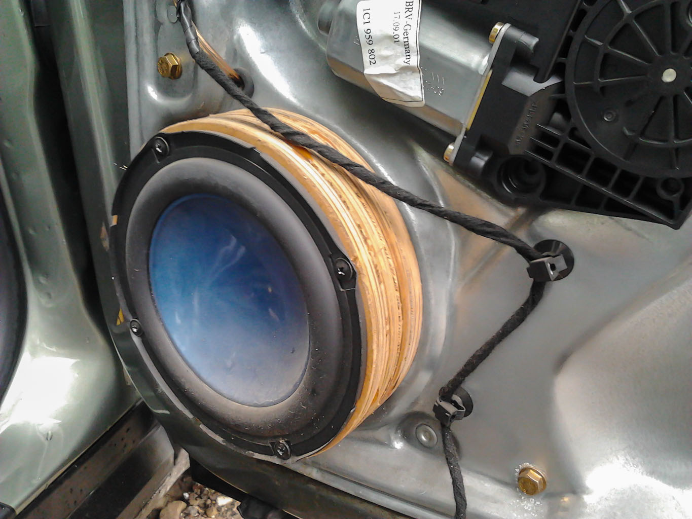

Була сьогодні різібрана одна дверка. Чомусь я до останнього був впевнений щотам стоїть штатка... помилився

По умолчанию Re: SQ в межах розумного.
делал как-то в-5, уси в багажнике, сила по одной стороне, акустические по другой, межблоки по центру, никаких наводок...
Згідний, в мене зараз сила іде разом міжблоками по центральному тонедлі, і ніяких сторонніх шумів.
Сообщение от sergio Посмотреть сообщение
Ой как удобно будет вибрить )
Так доступ до всього шикарний.
Я содіваюсь що склопідйомник буде мовчати...
