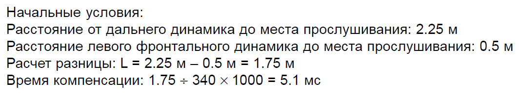

Так как Alpine все считает в милисекундах то как я понял нужно:
Вычесть растояние между динамиками делить на 340 (скорость звука) и умножить на 1000 = задержка в милисекундах. И потом к ближнему динамику добавляем это время.
P.S.: Обьясните на примере плиз. А то читаю читаю а понять не могу. До этого был 88й - и там было в 10 раз проще как-то
